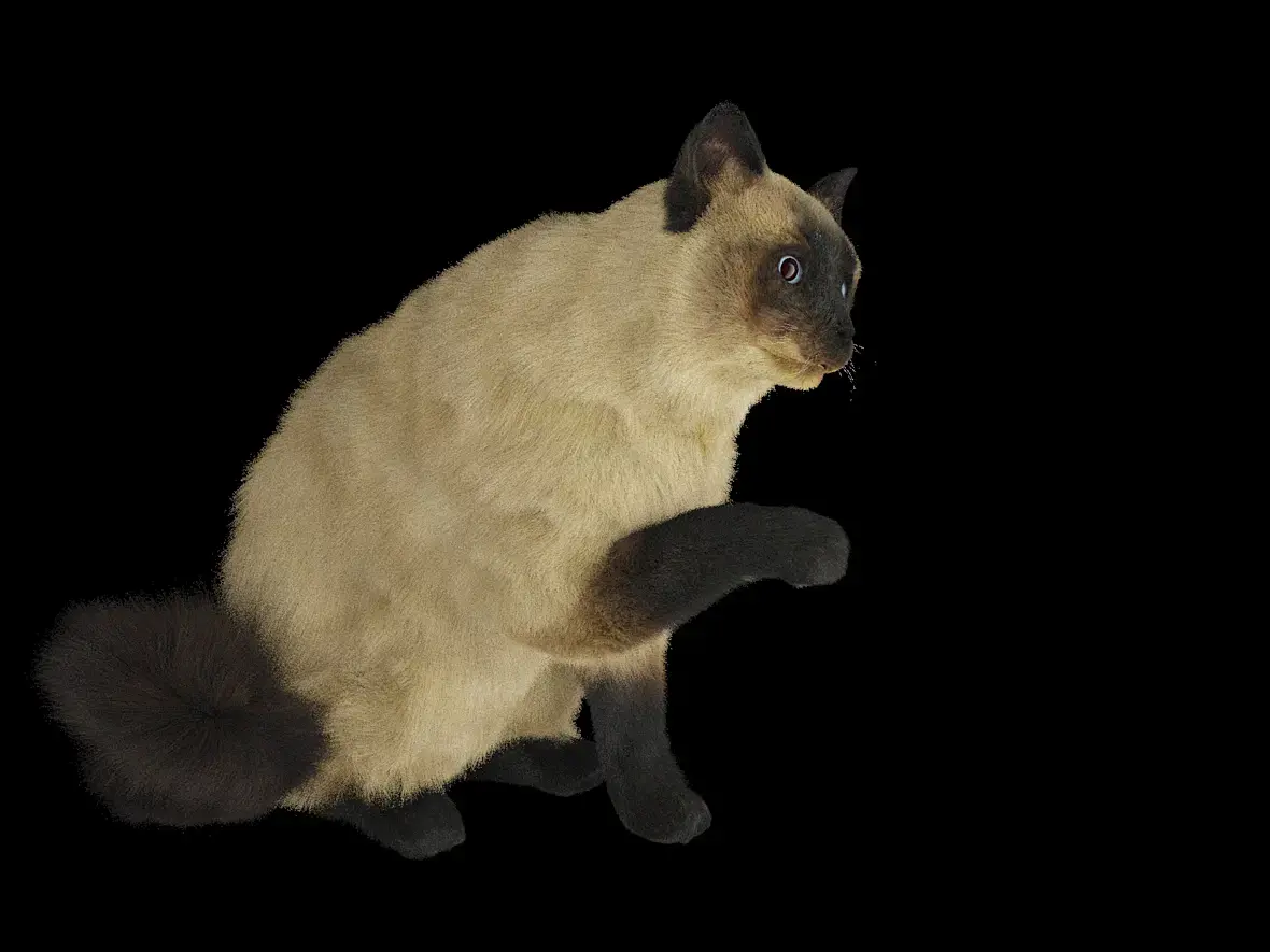

Подскажите пожалуйста - пытаюсь экспортировать модель кота в fbx или obj. Но при конвертации Hair and fur в мэш отсутствует UV. Пытаюсь назначить материал на шерсть (уже mesh), а так как UV отсутствует шерсть окрашивается в усредненный цвет текстуры. Может есть какой-то способ передать UV с модели самого кота на шерсть?
На сайте c 03.10.2007
Сообщений: 85
На сколько знаю - такого способа нет. Ну или развернуть каждую шерстинку, сделать квадрат ювишный и покрасить каждую плашку шерсти как нужно.
Но судя по коту и кол-ву шерсти это сколько полигонов на вашем коте будет? Если это геометрия?

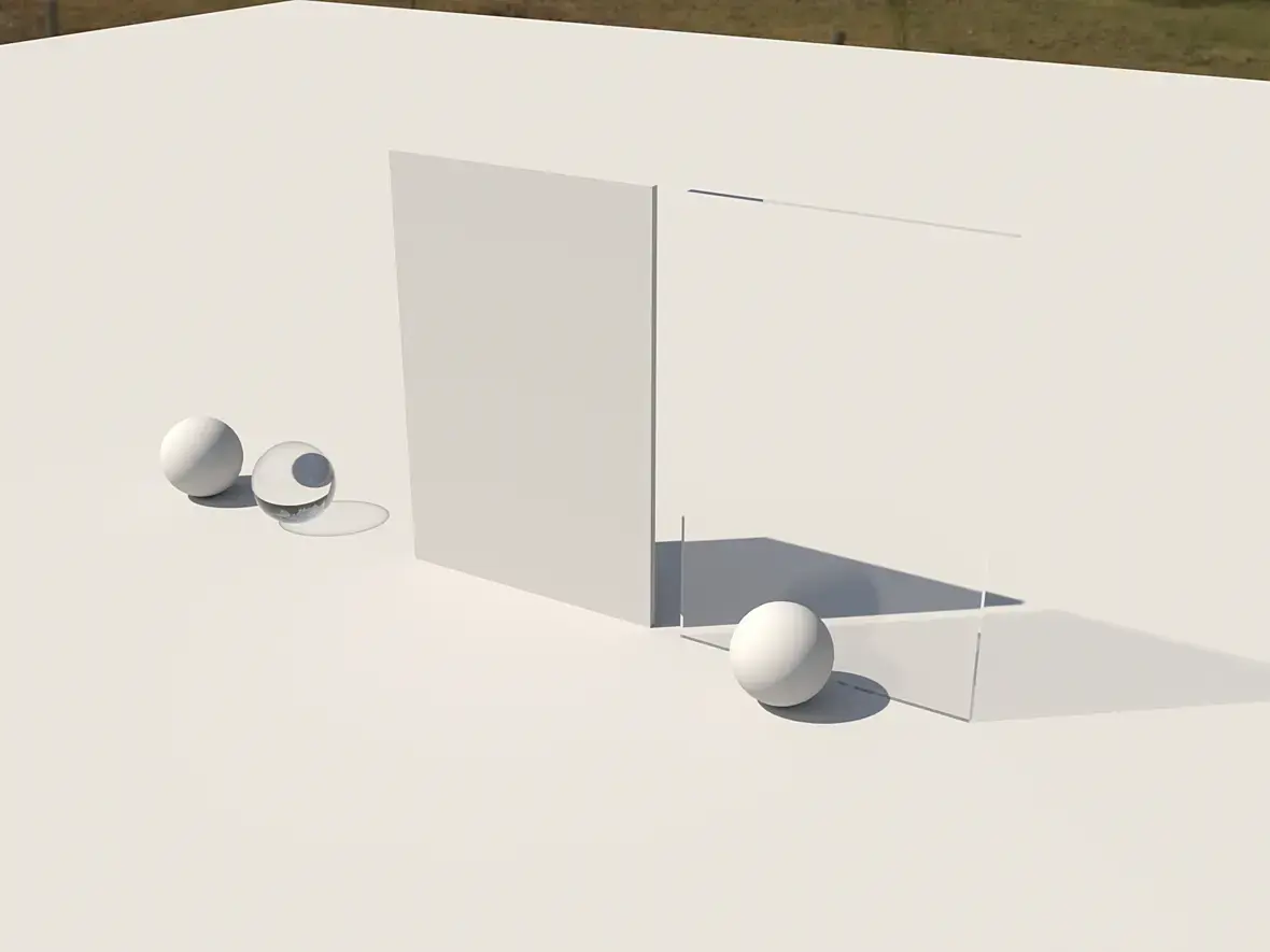

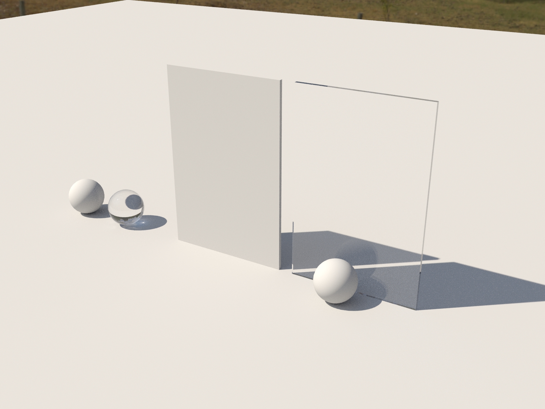

Подскажите пожалуйста, в Corona в материале стекла, при включении каустики становятся не прозрачные тени - это можно как-то исправить?
Без каустики
С каустикой
На сайте c 23.05.2011
Сообщений: 4827
это правильно это не надо исправлять

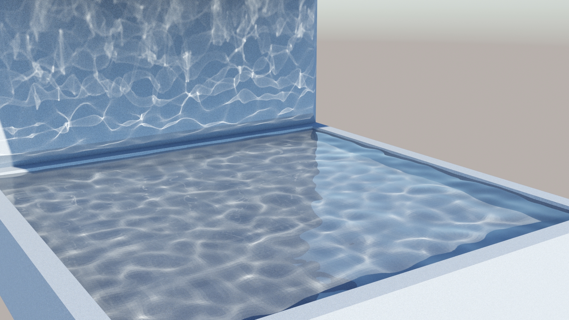

Каустика в короне пока не работает по дефолту. Но можно перейти в режим debug и переключить рендер движок на PPM.
В 3-й короне уже вполне сносно рендерит каустику (на картинке), во второй похуже.
