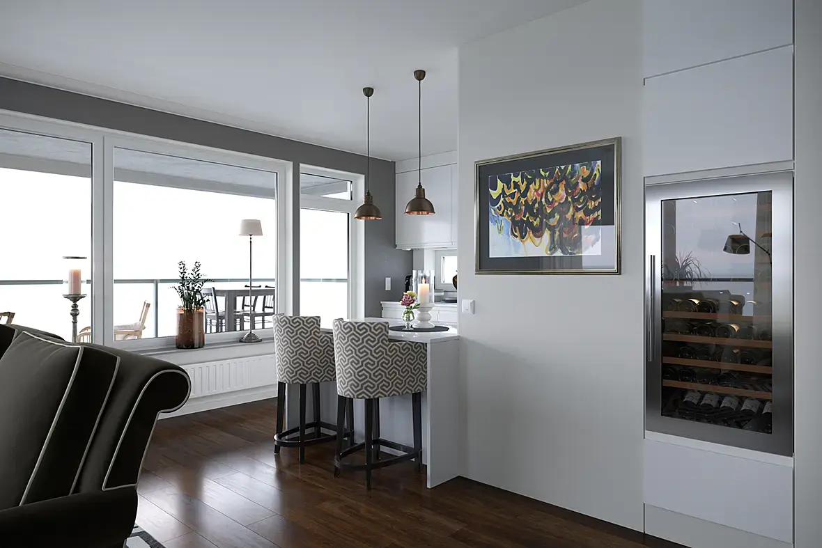

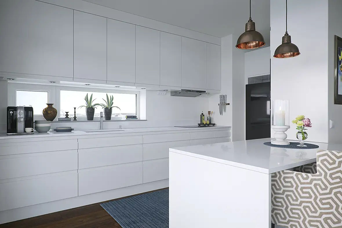

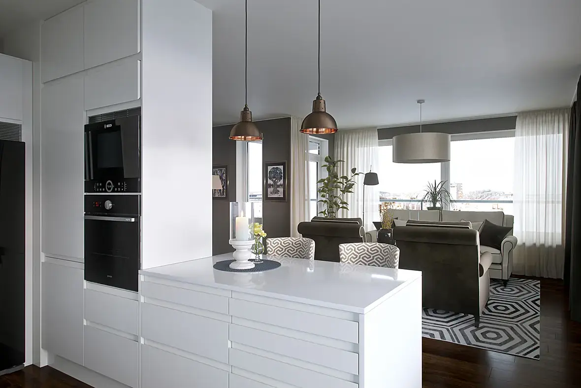

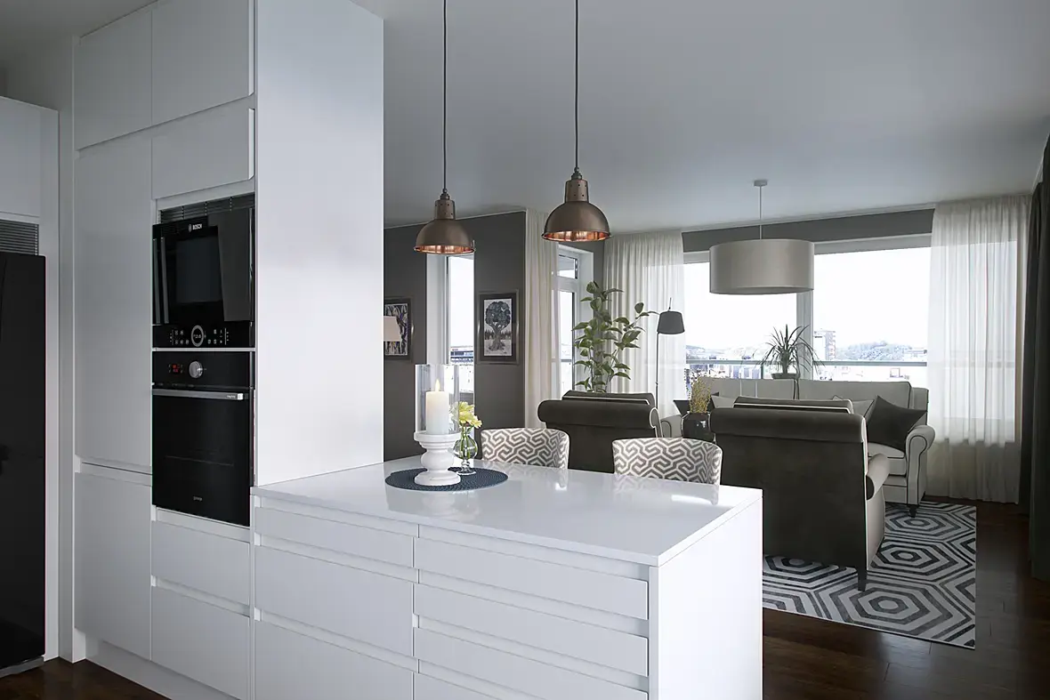

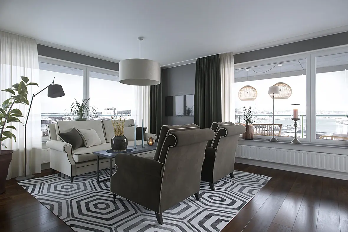

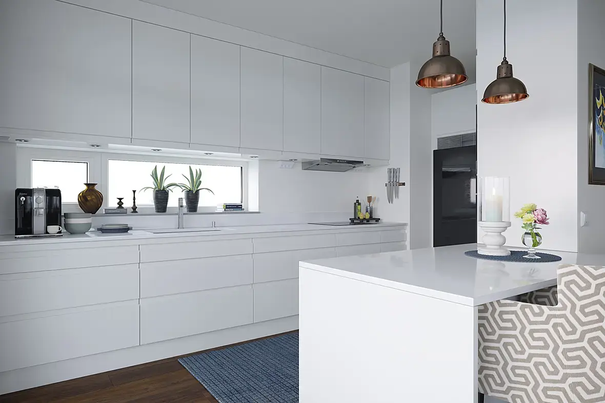

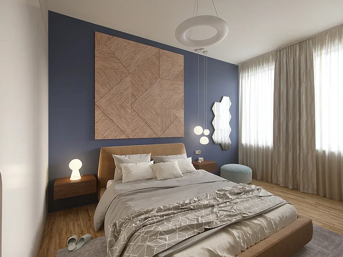

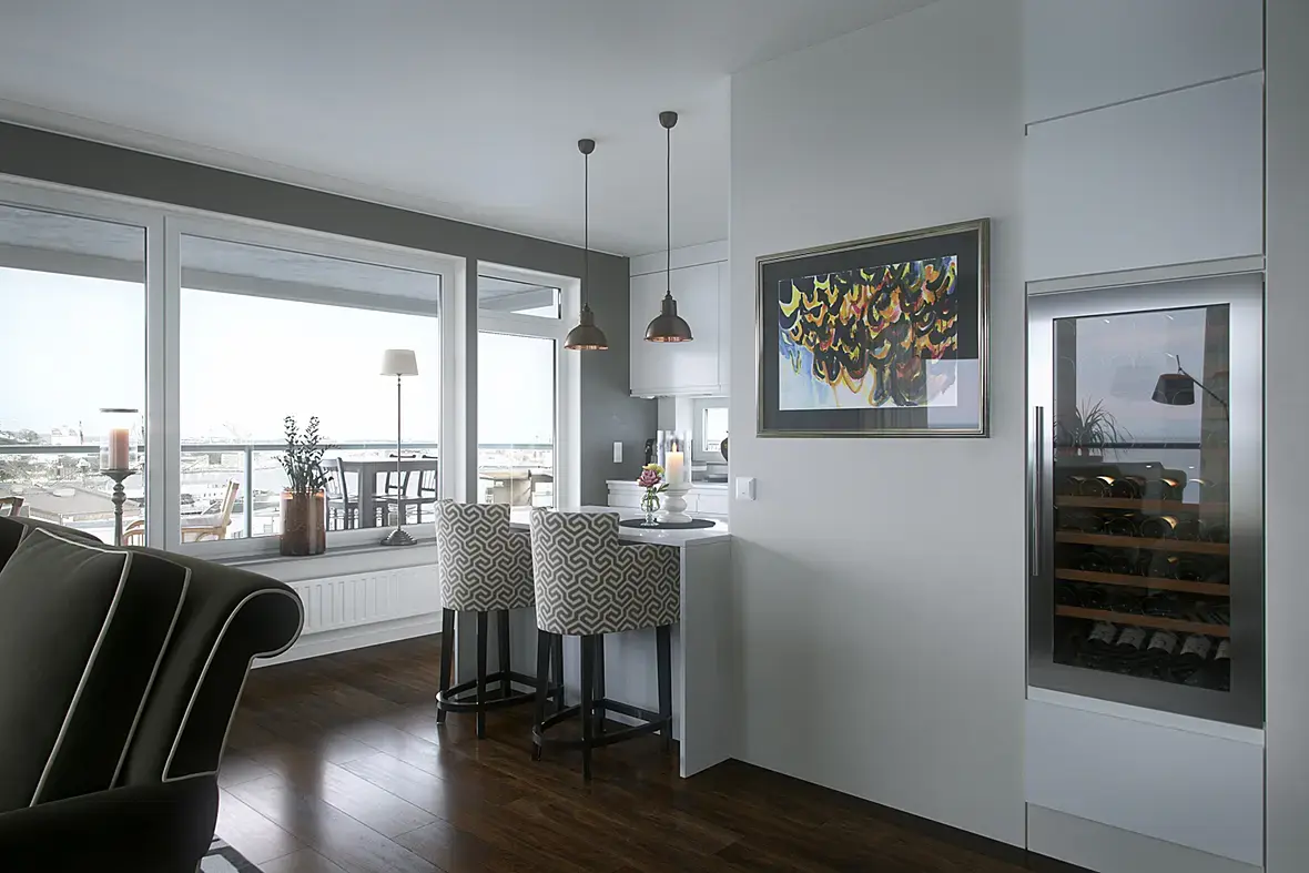

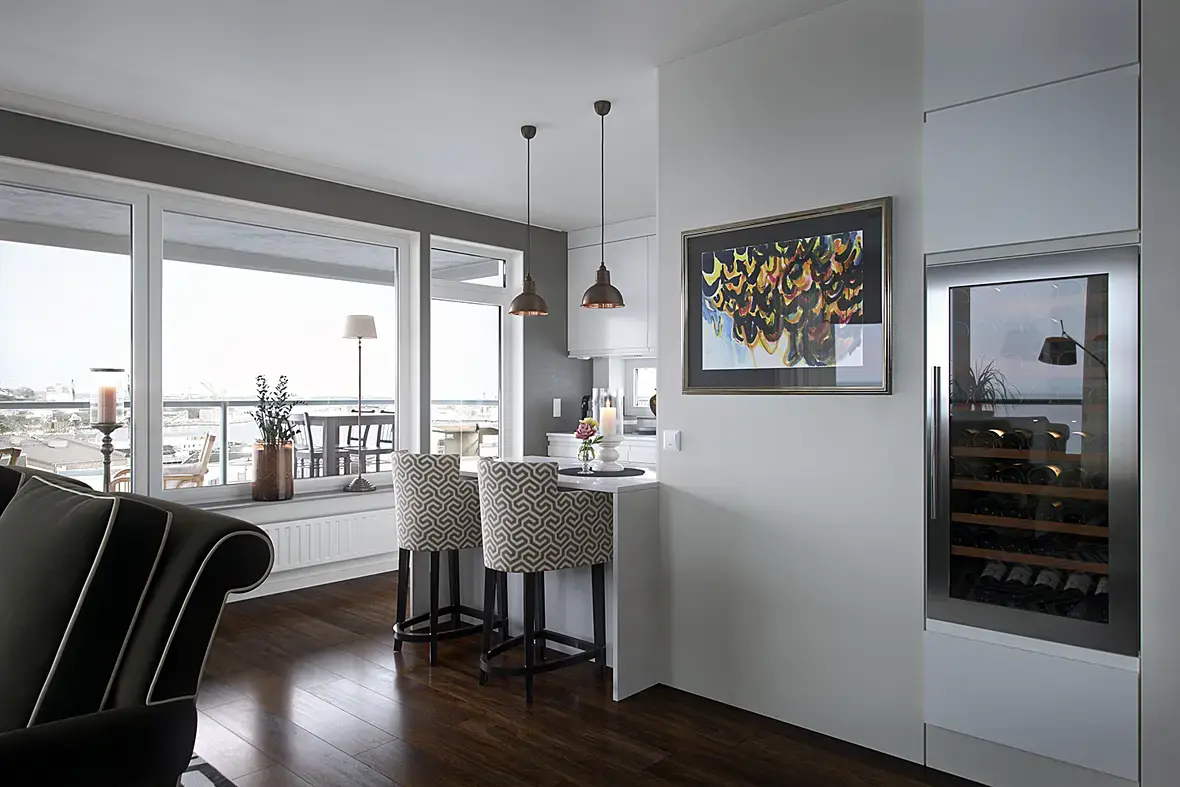

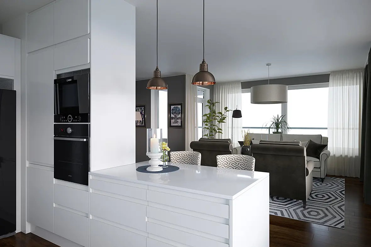

Доброго дня! Работа выполнена по референсу, Coronarender
http://prodesign.od.ua/kvartira-ploshhadyu-80-kv-m-v-gyoteborge/
Хотелось бы услышать критику.
Переделала посткорекцию: добавила контраста, уменьшила эффект глова, пробовала ввести теплые-холодные оттенки.
С теплыми/холодными оттенками возникла путаница. На сколько сама поняла - свет вечерний, солнце слегка пробивается сквозь тучи - соответственно есть теплый свет. Но в то же время видим холодные блики в интерьере. Какого-либо яркого искусственого освещения нет... В итоге делала на глаз, к сожалению.
Буду очень благодарна любым комментариям.
Прикрепляю итог первого посткора:
Посткоррекция №2:
Чистые рендеры без обработки:
На сайте c 07.11.2007
Сообщений: 8
Владивосток
Мне нравится. Единственно, ткань на диванах и стульях выглядит плоско. Бампа бы ей.
На сайте c 14.08.2019
Сообщений: 28
smaltavr
Про бамп на диване по-моему забыла, а на стульях видимо не дожала. Спасибо за ваше мнение!
На сайте c 14.03.2011
Картинки стали приятней, но если хотите достичь эффекта как на референсе то нужно внести в сцену искусственные теплые источники света, притягательность картинок референса именно в холодном голубоватом естественном освещении и теплых желтых пятнах искусственного света, именно этот контраст и создает приятную глазу сцену. А так в принципе, картинки у Вас приятные, чистенькие. Успехов.
Сообщений: 28
abdulla
Большое спасибо за ответ и рекомендации :)

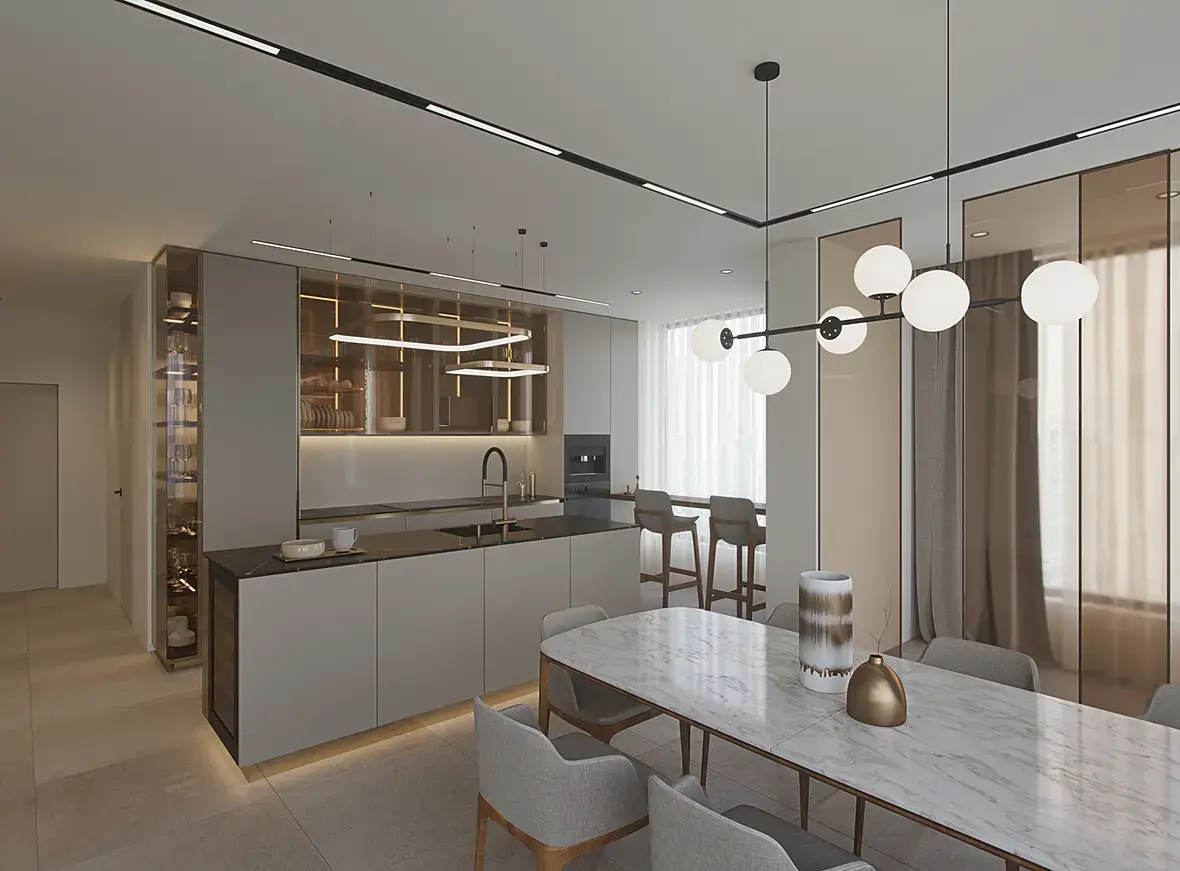

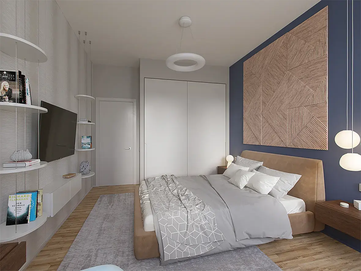

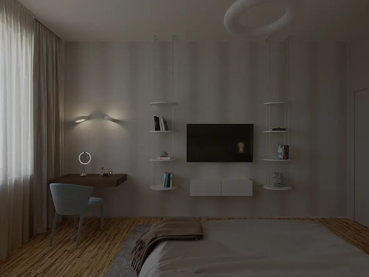

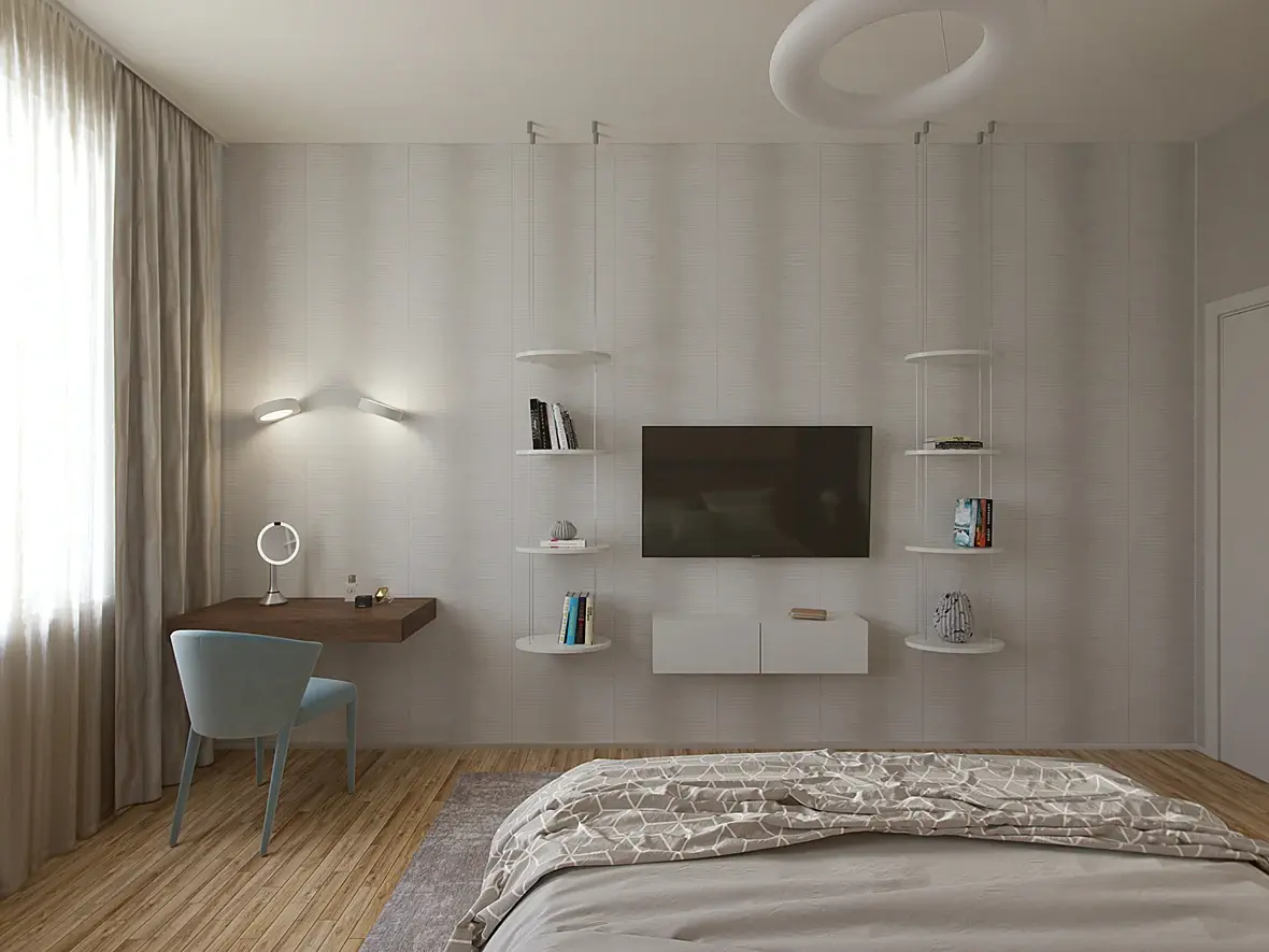

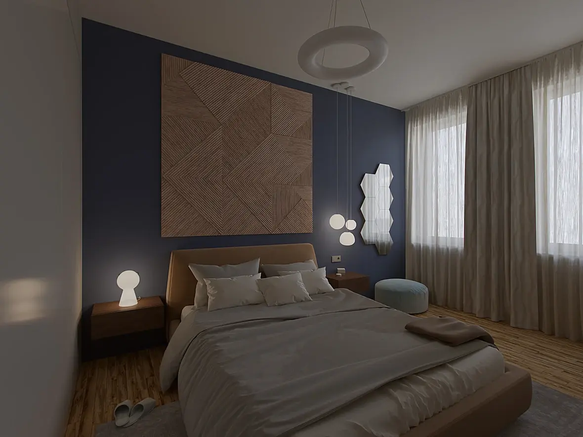

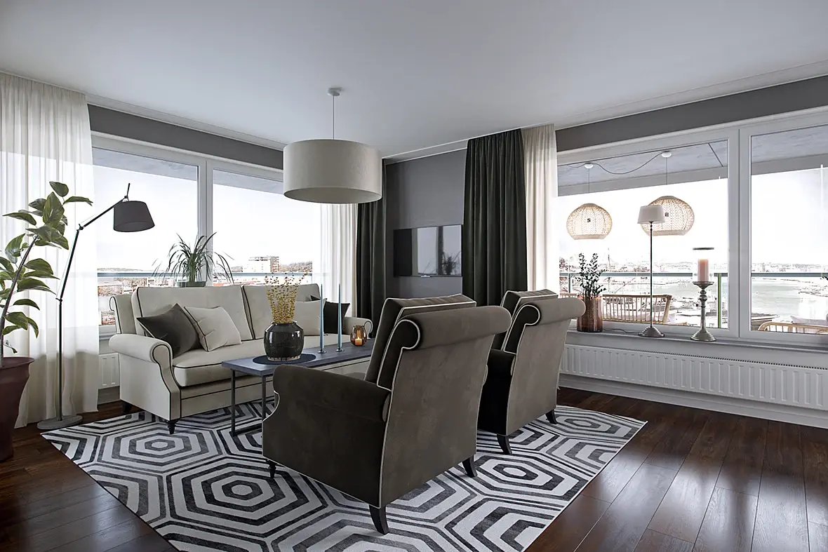

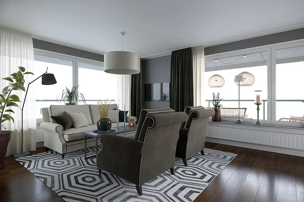

Доброго времени! Визуализация по дизайн-проекту в Coronarender.
Подскажите пожалуйста что не так со светом?
Задумка была: день без проникновения ярких солнечных лучей. Вопрос к коллегам - что получилось в итоге? По моему предположению либо пасмурный день, либо пасмурный вечер? Можно ли оставлять в таком виде или это выглядит неестественно и некрасиво? И как избежать таких результатов в будущем?
HDRI карта дневная с легкими облаками, предполагаю что может быть ошибка изначально в настройке экспозиции и карты в 3dmax, надо было делать светлее. Может транслюсенции на тюли маловато. Или дело в посткоррекции - мало глова и контраста?
Есть идея сделать хотя-бы ярче глов в фотошопе - фейково или через magic bullet (переделать, создавала там). Или нужно делать заново посткор? Пока настройка экспозиции и посткоррекция  даются с трудом.
Заранее благодарю за комментарии!
Ссылки на изображения:
https://yadi.sk/i/xHRIjLm8n-zZKw
https://yadi.sk/i/pIGiuoznClCD0Q
https://yadi.sk/i/BoOkUgQzxQWu7A
https://yadi.sk/i/kiWHBc81gU44xQ
На сайте c 21.04.2009
Сообщений: 1251
Ангарск
Бывает, что в помещении темень днём. Из окна в этом случае норм у вас освещение. И тюль нормальный. И даже если у вас задача показать интерьер именно с выключенной люстрой, то экспозицию я бы подтянул немного. Неестественно выглядят включенные лампы. Попробуйте днём зажечь лампочку и посмотрите, как сильно она будет светить. У вас всё-таки день. Материалы всё портят, но это моё видение. И это не обсуждая дизайн, к которому тоже вопрос.
Соглашусь по всему и добавлю, что на референсе дизайн выглядит всё-таки гармоничнее из-за многих нюансов.

Crooked
Не хотелось бы критиковать критиков)
Все же на счет включенных ламп не соглашусь - на реальных фото днем они светятся довольно ярко, тем более на фоне темных стен. На счет материалов тоже считаю вы не правы, если выражать критику - нужно иметь определенный уровень квалификации в этом деле. Здесь проблема именно в свете и посткоре, по этому вопросу открыта тема.
По поводу дизайна - это дело сугубо субъективное.
В остальном благодарю за ваше мнение относительно экспозициии и глова.

На сайте c 07.11.2014
Сообщений: 550
Цитата lyubov_zv:
Работа выполнена по проекту без референса.
Я писала про Ваш первый проект, что выше, оказывается. Сначала не отображались картинки последнего.
По последнему: материалы всё же недоработаны пока, всё плоское и скучноватое. Никаким посткором Вам этого не дотянуть до нормальной картинки, к сожалению. Освещение крайне неинтересное - возможно, стоит пересмотреть сценарий в сторону солнечного дня, там проще добиться достойной свето-тени.
П.С.: если Вы будете так активно оправдываться и не соглашаться в ответ на критику, у Вас никакого прогресса дальше не будет. Критика - это не попытка принизить Вас или Ваши способности, это честный отзыв и взгляд со стороны, что крайне полезно для роста.
Сообщений: 1251
Ангарск
lyubov_zv, во-первых, человеку не надо быть кулинарным критиком или офигенным поваром, что бы назвать несолёное блюдо несолёным. Во-вторых, если вы не видите сами ситуацию с материалами, то хотя бы обратите на это внимание, если об этом вам пишут со стороны. Это я к тому, что даже мегареалистичным светом вы картинку не исправите, а уже в фотошопе что-то крутить собрались. В-третьих, вас не критикуют, а высказывают взгляд со стороны. Если вам эти мнения неинтересны и вам кажется, что те же лампы так и светят днём, то это же ваша работа, ваш рендер и только вам решать, в каком виде делать финалку. Непонятно, зачем же вы тему завели? Ок! Пусть будет так: вау, отличный рендер, всё гуд, ничего менять не надо.

Ну лампы прям очень яркие
На сайте c 13.03.2012
Сообщений: 1375
ну так я и показываю что по свету тут настроен не пасмурный день. Далеко не пасмурный... Всю пасмурность отбирает внутреннее освещение. Будете смеяться, но это только кривые в фотошопе и ничего больше
Сообщений: 28
gus_ann
Это действительно прямо очень яркий день) Спасибо) С кривыми нужно еще подружиться.
Crooked
Вы меня неправильно поняли. Искусственный  свет в исходном варианте смотрится реалистично. Но если поднимать экспозицию либо усиливать контрастность (а с этим нужно что-то делать), то ситуация скорее всего будет меняться. Я не считаю что это идеальная работа. Но не согласна, что материалы - это самое слабое место. Конечно мне есть куда расти и в шейдерах в том числе.
zyuma
Спасибо, на счет солнечного дня тоже были мысли.
Сообщений: 550
Я вот всё же не понимаю. Да, действительно картинка стала гораздо ярче - удивительно, что делают кривые. И это подтверждает слова Crooked по поводу недотянутой экспозиции.
Однако в итоге это же совсем не день.. ощущение глубокой ночи или вообще отсутствия окна. Но что-то всё же светит с той стороны - сухим, безжизненным, искусственным светом, как равномерный прожектор, совсем не отбрасывающий теней.
Короче говоря, сценарий освещения стоит пересмотреть.
Сообщений: 28
zyuma
На сколько я понимаю, это была легкая ирония)
Да, грамотный посткор дает интересные результаты. "Сухой безжизненный искусственный свет" - это дневная HDRI карта с недоработанной экспозицией.
Я поняла ваше мнение, спасибо за комментарии.

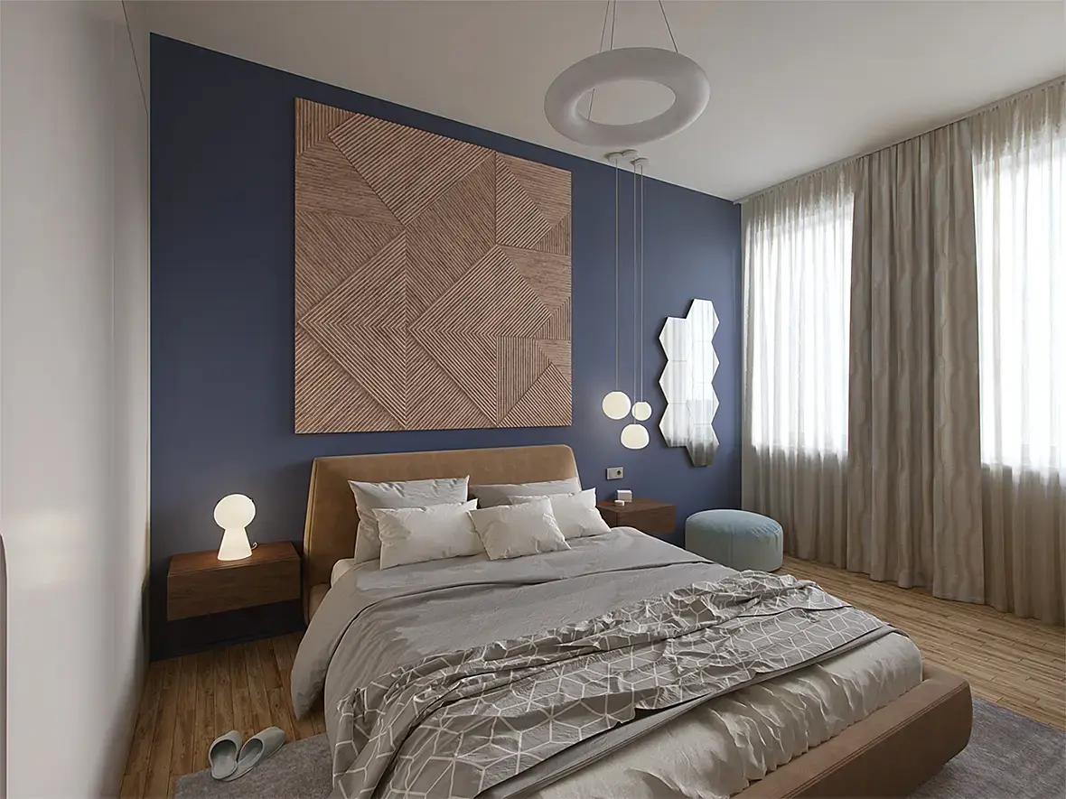

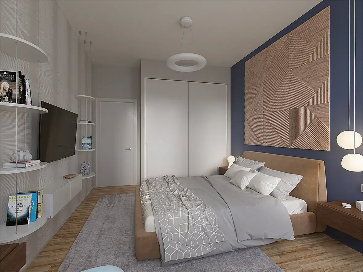

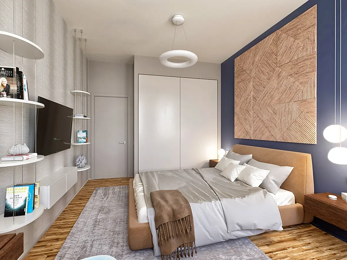

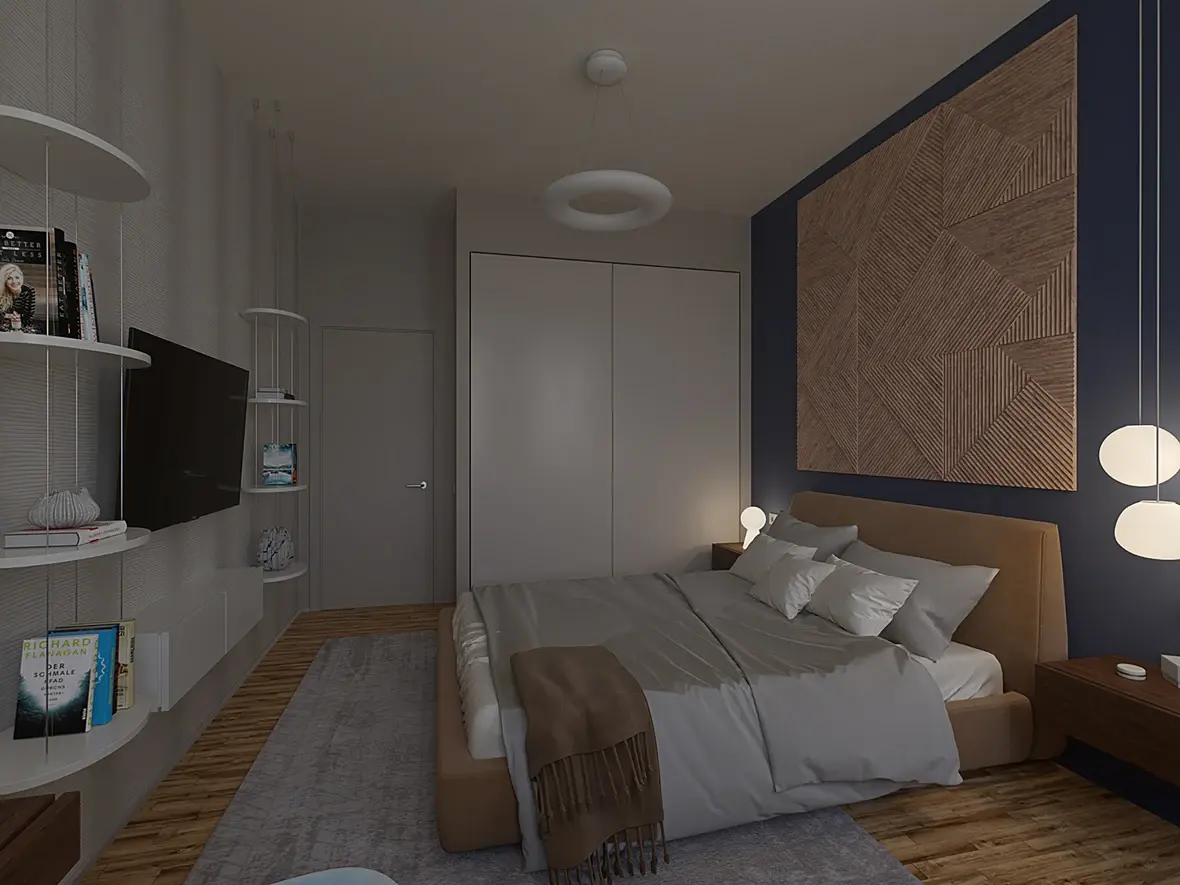

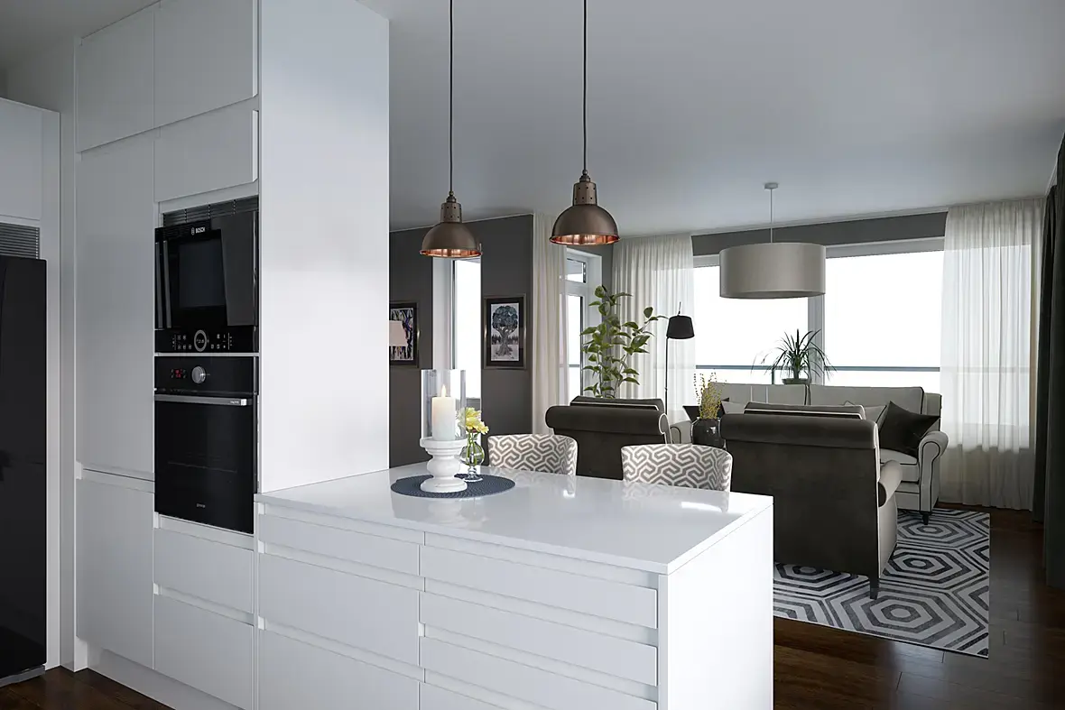

Доброго дня. Прошу комментариев по световому сценарию. Какой выглядит более выразительно либо что хотелось бы изменить? Заранее благодарна за внимание.
Сценарий 1.
Остальные с другим балансом белого и более теплыми источниками света.
Сценарий 2 (то же с другим балансом белого и теплее источники света)
Сценарий 3 (меньше экспозиции, больше искусственного света)
Сценарий 4 (та же экспозиция - сценар 1, но меньше искусственного света)
Сообщений: 550
)))) простите, прямо сейчас попалось, и прямо в тему.
Если честно, мне никакой из сценариев пока не нравится. Везде свет кажется ненастоящим, словно это не окна, а осветительные приборы.

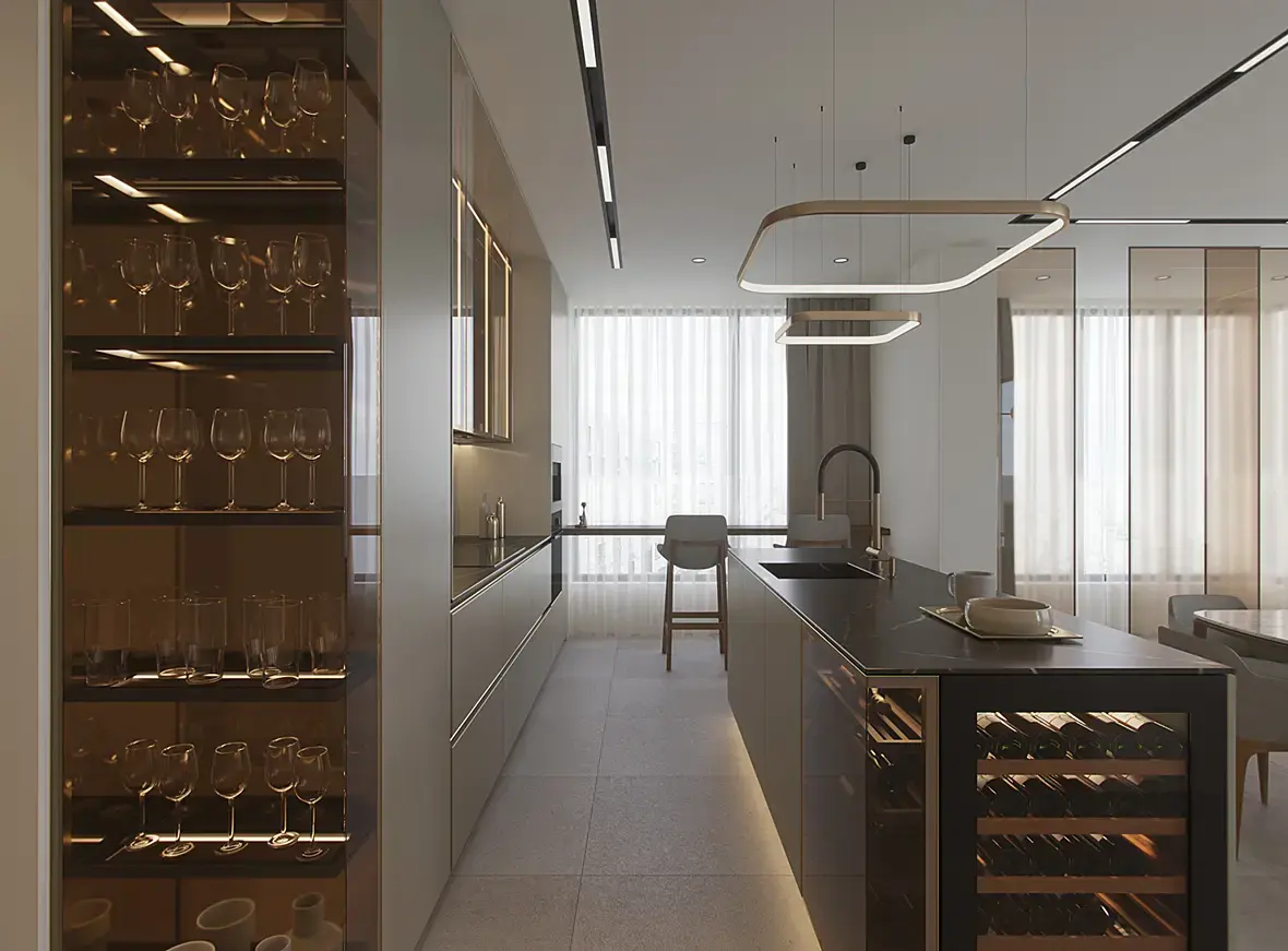

Доброго дня!
Прошу комментарии по настройкам света. По задумке - пасмурный день или ранний облачный вечер. Насколько корректно по мощности настроен искусственный свет?
Заранее благодарю!
