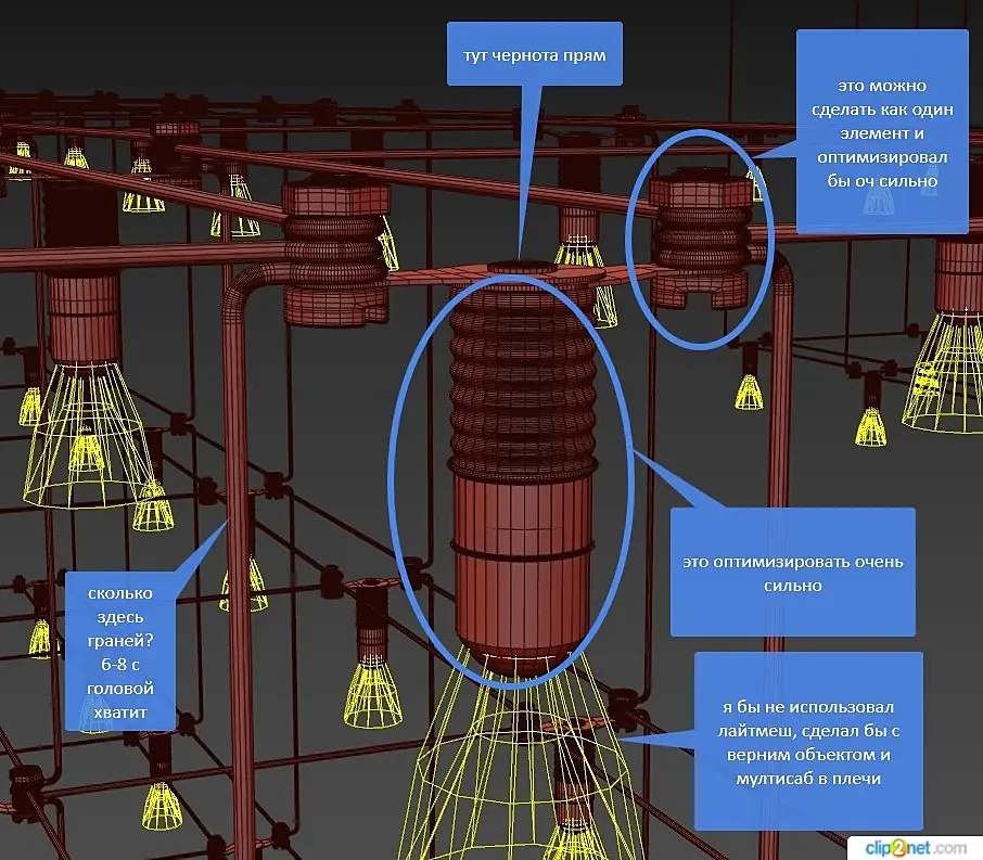

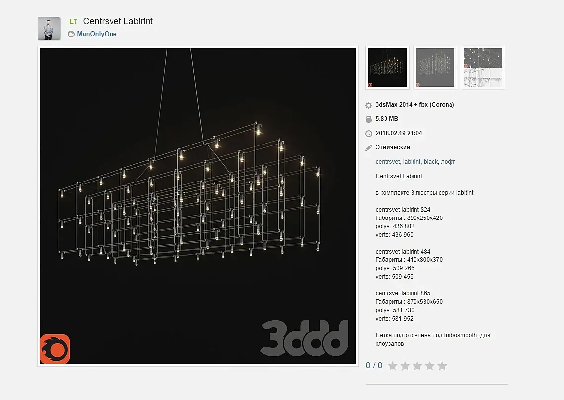

Причем здесь желчь? Критику воспринимайте адекватно. И да, я считаю, что необоснованный полигонаж - это зло.
На сайте c 14.12.2014
Сообщений: 228
Ну так, и сказали бы, что нужно сократить количество полигонов,
и может еще способ подсказали хороший)
Да, раз уж вы опытный моделлер, подскажите от чего так файл раздуло? от количества полигонов или просто от количества элементов?
На сайте c 16.02.2015
Сообщений: 456
Интернет

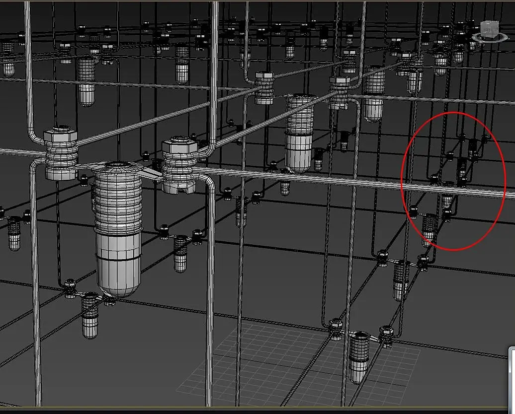

Цитата ManOnlyOne:
На каких элементах можно сэкономить полигоны?
даже при таком полигонаже 16 миллионов быть не может. Мерджите в чистую сцену, ищите мусор. Перед переводом в ОБЖ снимайте все турбосмузы.

nomaxi, то не лайтмеш - это корона так IES'ку показывает
Оказалось что в основном проблема был накрученном lathe до 32, и Shell на всех элементах

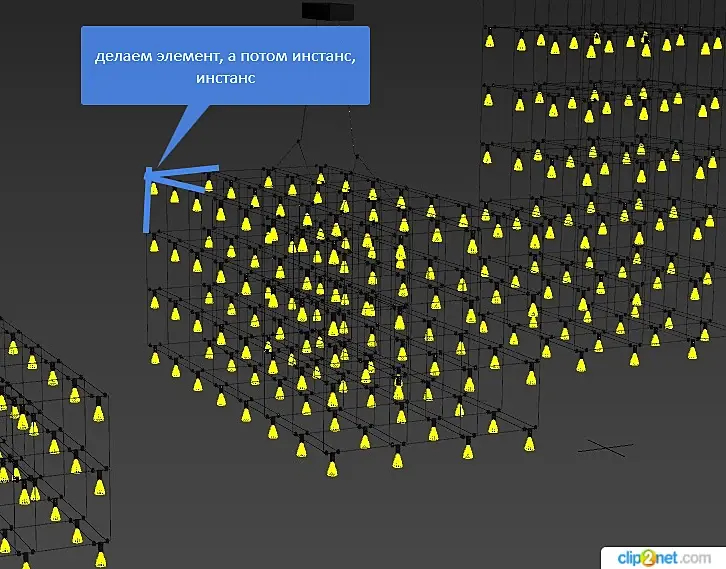

Цитата nomaxi:
Сделал ретоп сетки, сократил ее в 10 раз
и размер файла уменьшился существенно, тоже примерно в 10 раз
но файл obj, все же остался довольно тяжелым 70mb, буду fbx прикреплять он легкий получился
Сообщений: 10871
На вот этих длинных прутьях 8 граней с группой сглаживания самое то. На местах крепления патрона тоже 12-16 максимум. Вы когда моделите, примерно смотрите с того расстояния, с которого будет смотреться эта люстра. А для любителей клоузапов, накрутите пару лупов, что бы можно было если че турмосмуз кинуть и все.
Вот здесь Вы точно не увидите разницу. Между 12-16 и тем что сейчас у Вас. Зато вьюпорт оценит сразу.

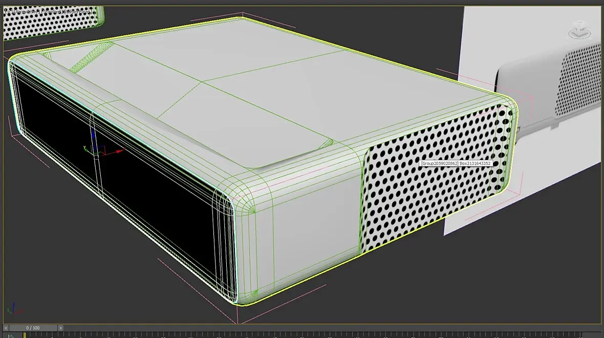

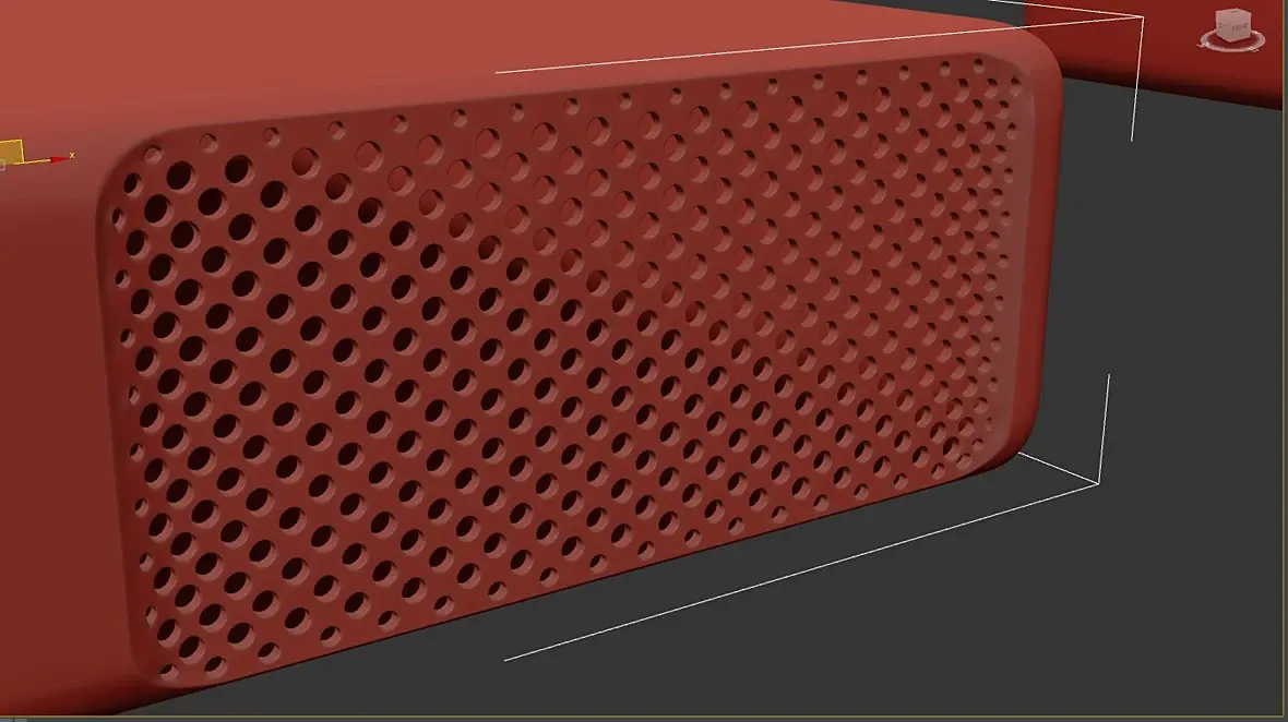

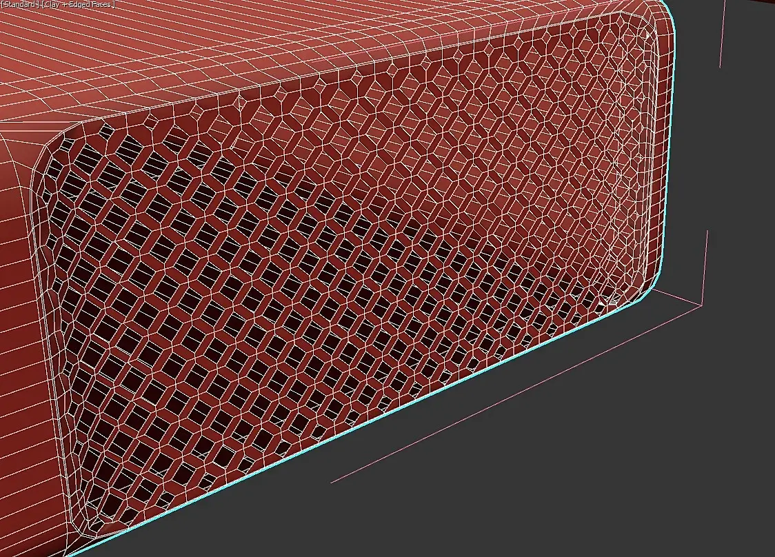

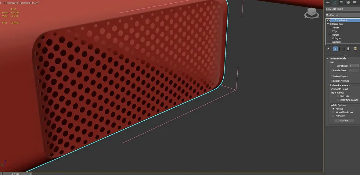

Привет, ребят нужен совет модельера
начал моделить проектор
как сделать дыкри боковой части, чтобы сохранить 4х угольную сетку?
Попробовал с помощью карты opacity сделать, но не красиво получилось и не реалистично

Как вариант - увеличить плотность сетки там, где должны быть дырки, после чего выдавить полигоны в нужных местах и сгладить их Chamfer-ом. Это немного утяжелит модель, но зато реалистично будет. Ещё вариант - дисплейс-карта. Модель не утяжеляется, но для нужного результата придётся взять в руки бубен.

Продолжаем моделинг проектора
На сайте c 15.07.2012
Сообщений: 73
Ростов-на-Дону
думаю, если удалить, потом сделать еще раз, а потом пару раз повторить, то все получится. Направление верное.

Продолжение моделинга
разбил на элементы, добавил шов
замоделил колесико и обрамление вокруг него

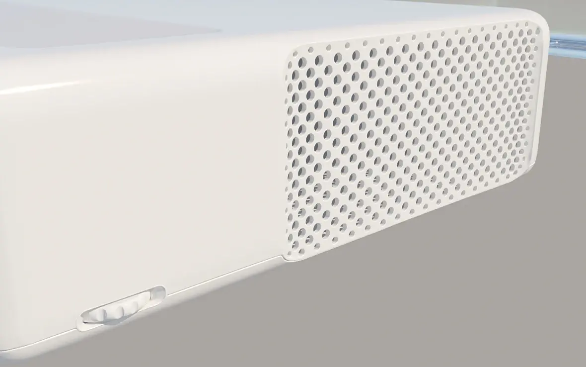

Ребят, подскажите как делать более выгодную подачу модели?
вышло кстати не так уж много полигонов
polys: 138 297
verts: 80 977
На сайте c 26.05.2015
Сообщений: 95
Россия, Магнитогорск

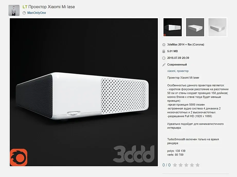

Приветствую. Я в предметной визуализации дуб дубом, но некоторые моменты всё-таки задевают глаз. На первом рендере экран забирает на себя очень много внимания. Во-первых, из-за размеров, во-вторых - из-за цвета. Может быть, стоит показать только часть экрана? Плюс картинку не такую сочную. На третьем рендере несколько смущают круглые отражения (или блики?). Продольные отражения прямоугольного типа, на мой взгляд, пришлись бы уместнее - но тут уже дело вкуса. На всех рендерах объект сливается с окружением. Желательно бы сделать плоскость под объектом ещё темнее. Сама модель же выглядит очень лаконично и корректно, качественная работа.
Сообщений: 228
Спасибо) Всем кто дал обратную связь)
Проектор прошел модерацию)

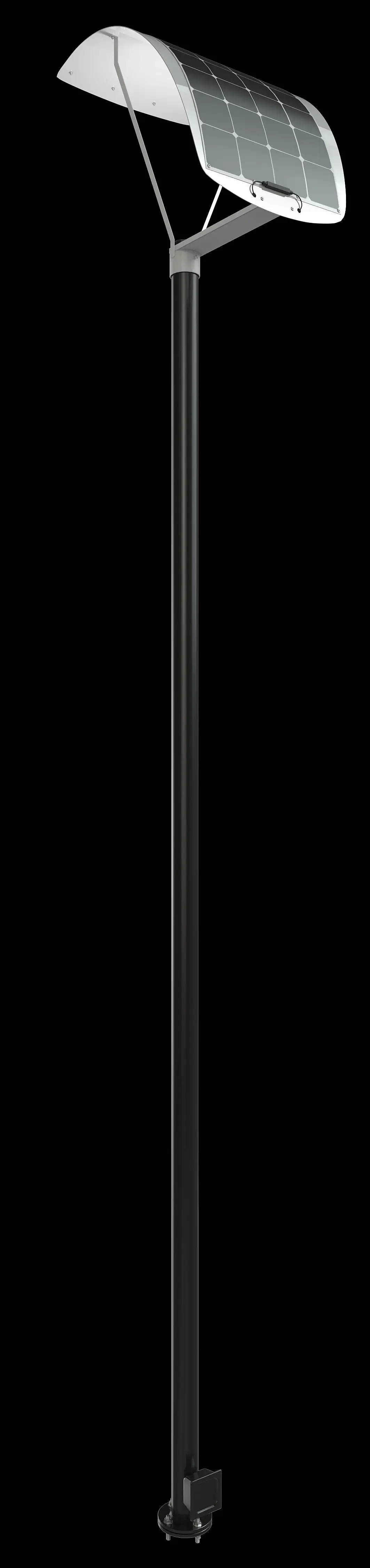

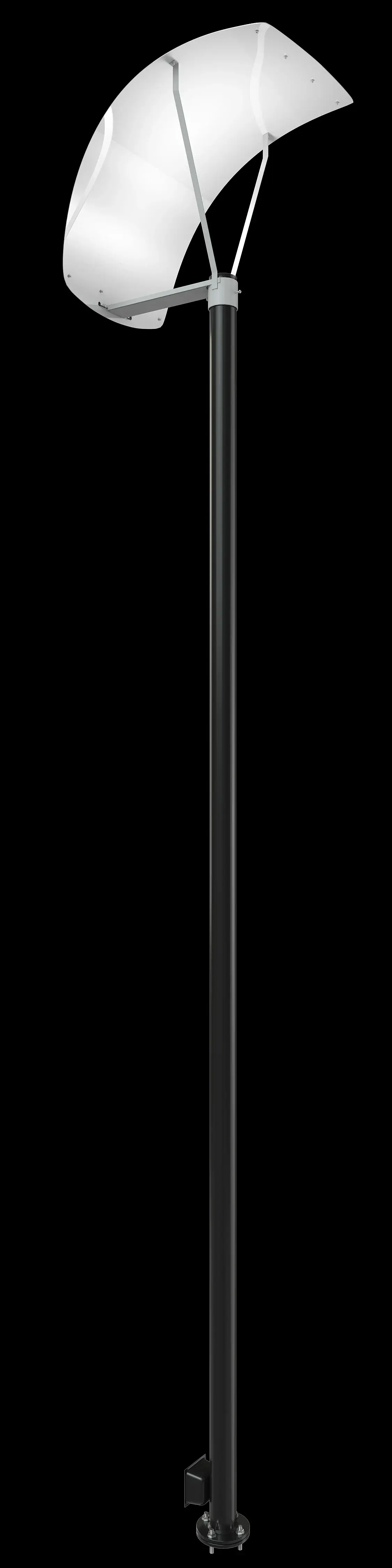

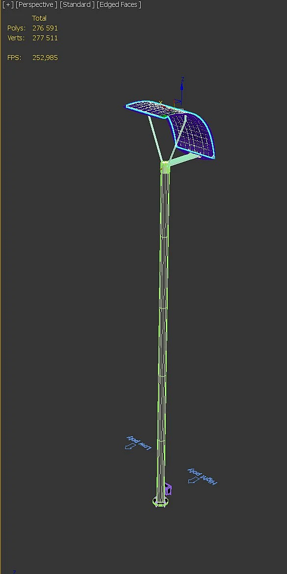

Давно ни чего сюда не публиковал) Вообщем сделал на заказ модель вот такого уличного фонаря.

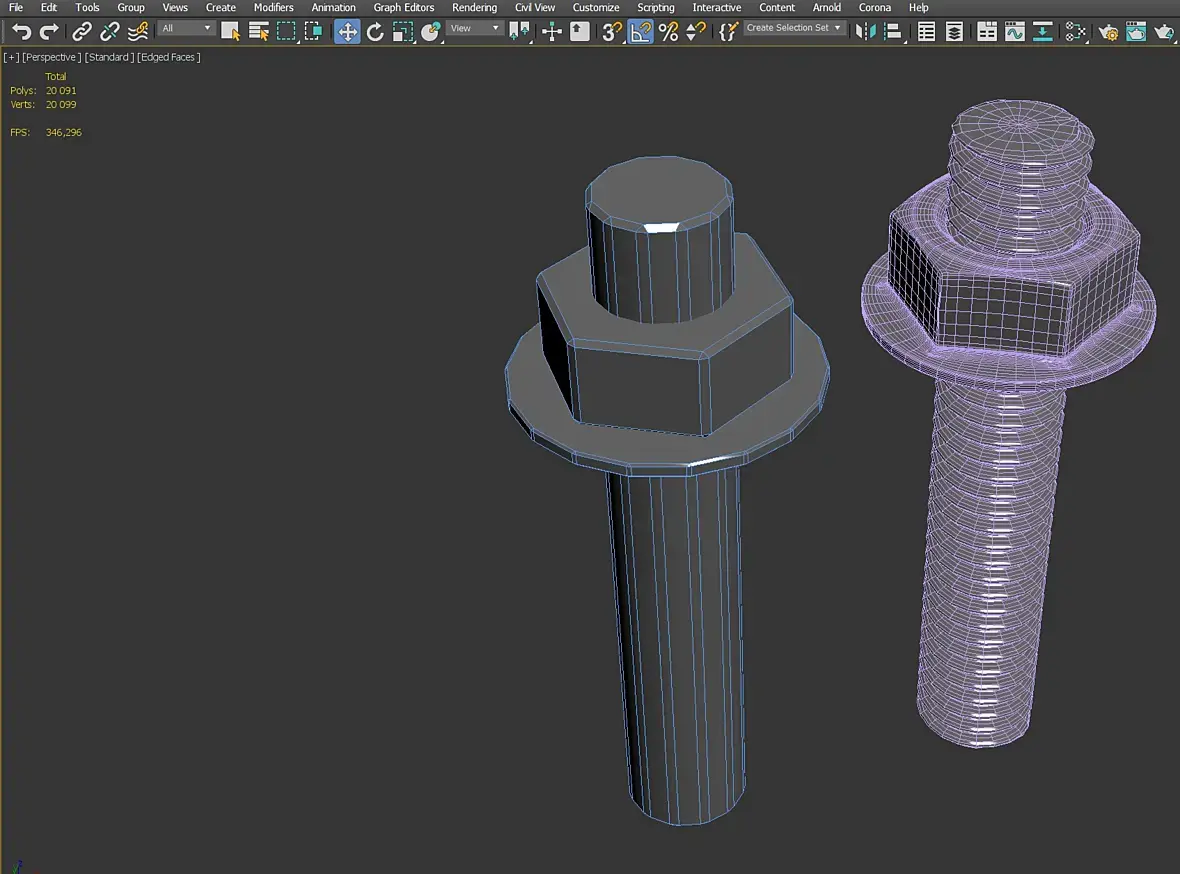

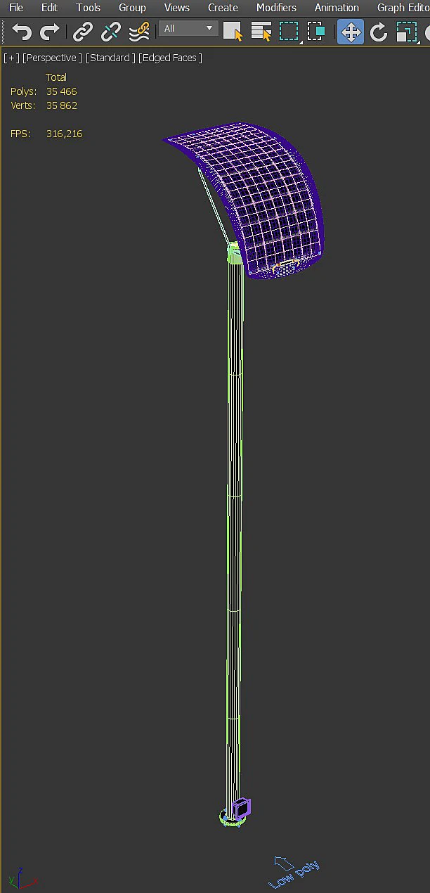

На данный момент у модели 276 591 polygon
Идея сдать 2 модели
Hight poly оставить так как есть
и Low poly сильно сократить полигонаж
Делаем очень агрессивную оптимизацию
Убрал резьбу на болтах, так как данная модель предположительно будет использоваться в экстерьерных сценах. И скорее всего копий этой модели должно быть много.

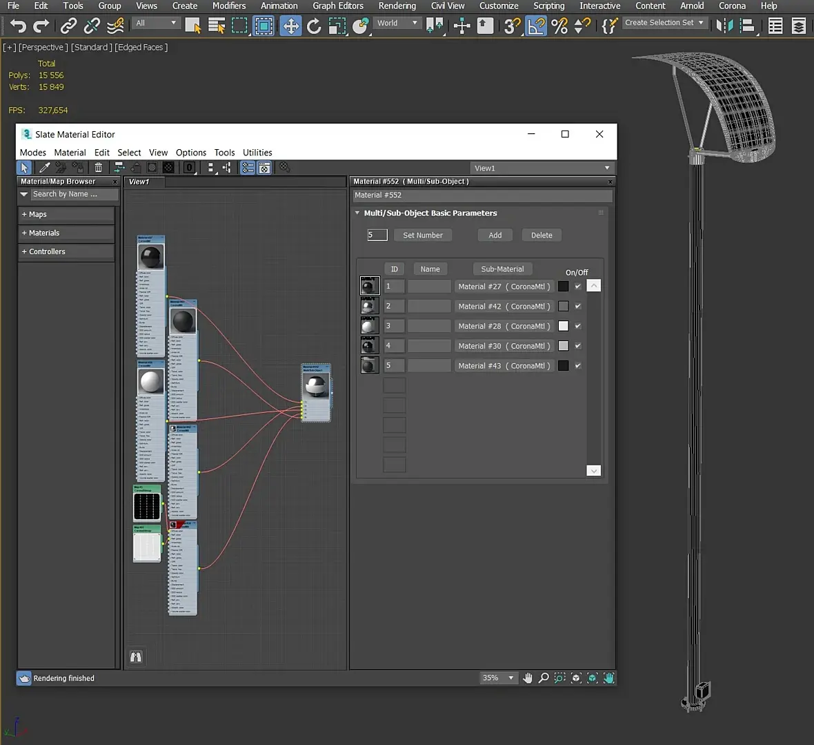

Так же думаю объединить объект в единый editable poly объект.
Как один сложный объект грузит сцену меньше чем этот же объект разбитый на части.
В продолжение оптимизации

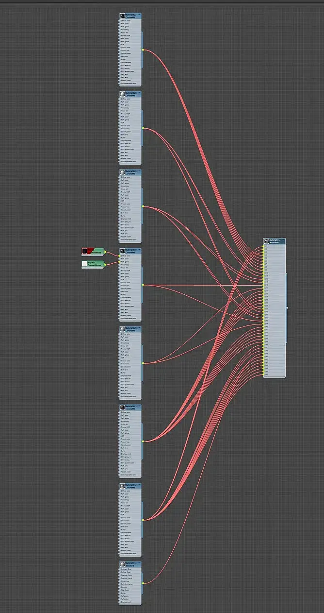

Вот такой Мульитиматриал получился при объединении.
до
Структурировал его руками. Просто создал новый мультиатериал и назначил заново на объект.
Еще сильнее уменьшил полигонаж уже 15 556 а это уже в 17 раз меньше первоначального.

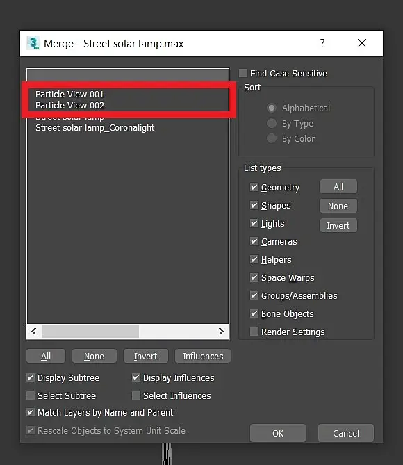

Ребят подскажите, что такое Particle View? Как его удалить из сцены?

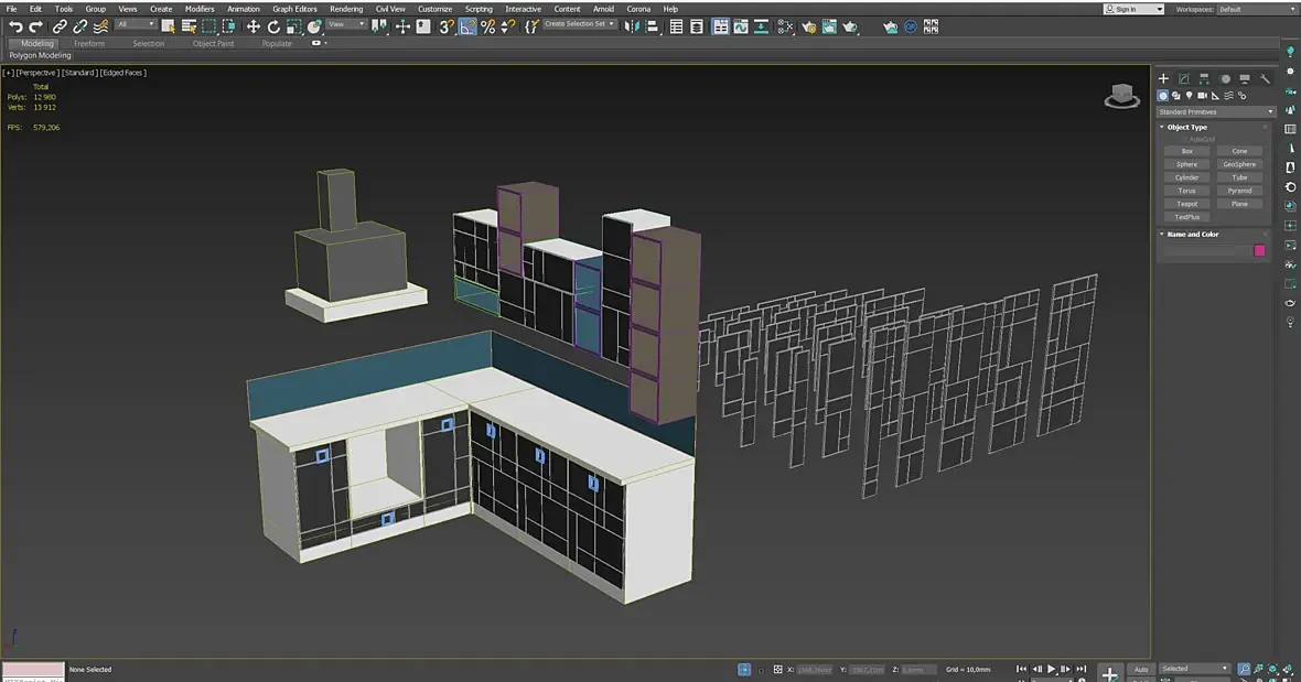

Сделал все возможные фасады для этого типа кухни предусмотренного производителем
