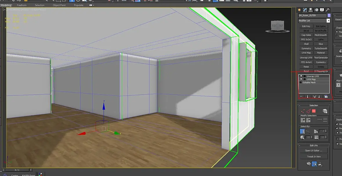

-Ещё пара моментов по ГЕОМЕТРИИ.
Насколько я понял, в анриле очень важный пункт для светотени - направление нормали. Если например, у кухонных фасадов совершенно спокойно можно удалить лишние полигоны, оставив при этом "тонкие" стенки, то у помещения такой номер не прокатит. Солнечный свет просто пройдёт насквозь.
Поэтому коробка помещения была разделена на 2 части - внешняя и внутренняя оболочка. И каждой из них был задан UVW map (канал 1, для диффуза) и unwrap UVW (канал 2 - для карты света). Понятно.
Правда непонятно, для чего нужна карта света для внешней оболочки.
На сайте c 05.03.2011
Сообщений: 2564
Krasnodar
Для внешней стены я делаю развертку 128х128 разрешением. Потому, как иногда из окон видно торцы стен.
Советую в таком помещении сделать каждую стену отдельным объектом и отдельную развертку для каждой стены. Это значительно ускорит просчет света.
Максимум 512 на каждую стену.
Вообще возьми за правило что 1024 это крайний максимум для одного объекта. Старайся все разбивать и делать по 512 или 256.
Допустим такой большой пол можно сделать 1024. А вот потолок я бы сделал 512 или вообще 256. Ибо теней на него будет падать минимум.

В уроке помещение сделано одним объектом. Но:
Поэтому сделал detach по плоскостям - пол, потолок и каждую стену. Pivot не изменяю. С геометрией вроде разобрался.

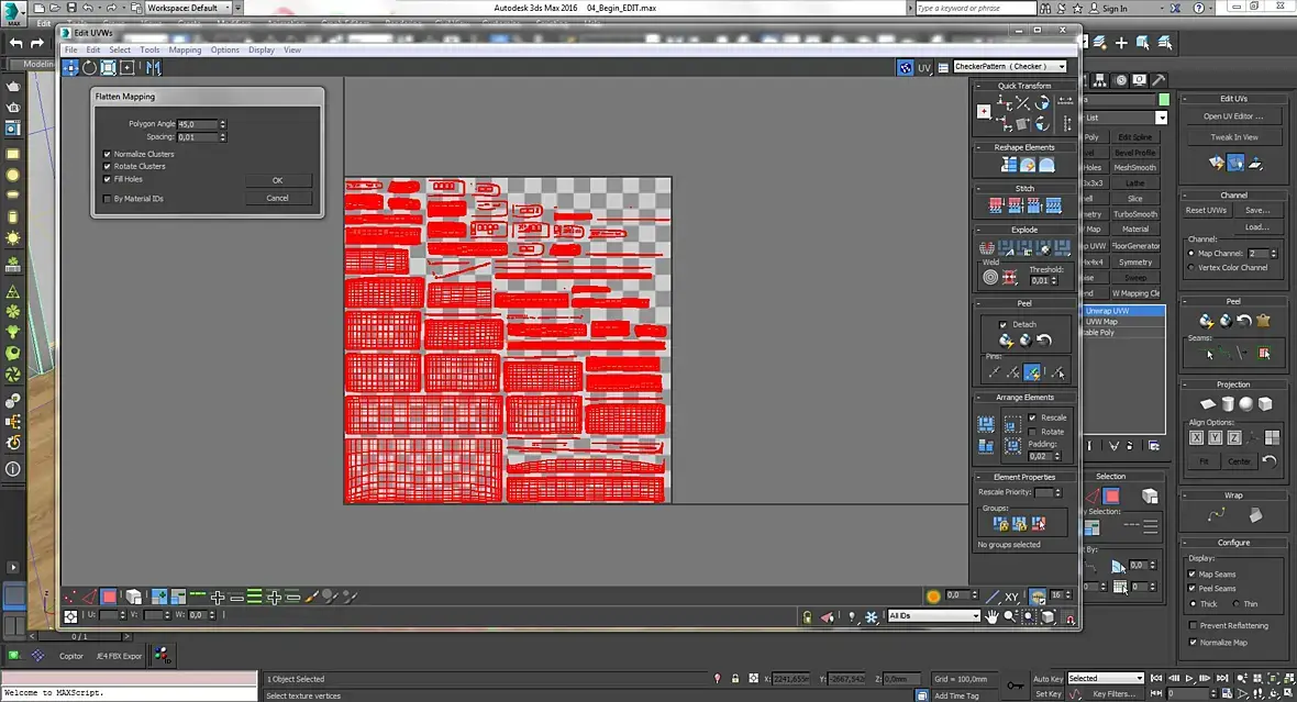

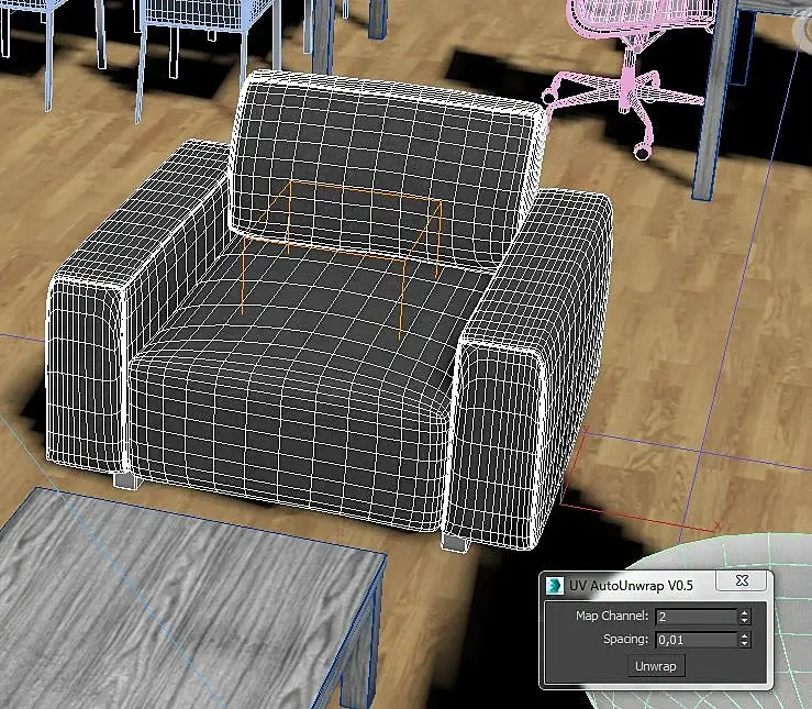

Теперь ТЕКСТУРИРОВАНИЕ.
Как уже писал ранее, почти всем объектам был присвоен UVW map для диффуза и unwrap UVW для карты света в разных каналах. Только непонятно, почему у каких-то объектов стек сколлапсен, а каких-то нет.
  Развёртка: сделал как в уроке. Выглядит угрожающе. Наверное, это совсем неправильно. Но я продолжу так.
 Для развёртки остального также использовал скрипт UVW_AutoUnwrap  . Параметры те же, что во Flatten Maping.
Чувствую, полетят в меня сейчас гнилые помидоры!
На сайте c 05.11.2009
Сообщений: 1085
а ретопить нет не будите? триангулировать тоже? карты нормалек там и так далее?
