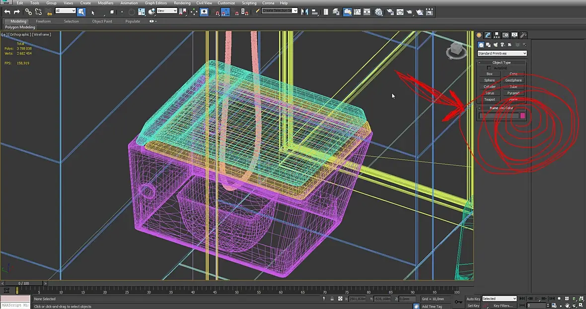

Цитата Truan:
Сидишь такой, вылизываешь сцену, делишь сетку по цветам,
при загрузке модели или после её самостоятельного моделинга слишком много времени отнимает нажатие вот сюда....?
Ты пытаешься довести мои слова до абсурда и их оспорить. Не надо так.
Цитата Truan:
Когда делаешь 1 проект в месяц или какой-то долгосрочный проект для себя, то там можно вылизывать всё
Делаю от 4-5 проектов в месяц
Цитата Truan:
приходится оптимизировать своё рабочее время и просто научиться сразу делать нормально
Сразу, само собой. Загрузил модель/смоделил, поменял цвет кнопочкой, что я указал выше. Или ты как-то по-другому это видишь?
Вот сейчас вообще будет шок для тебя, уберите детей от монитора...:

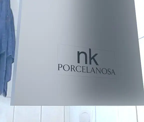

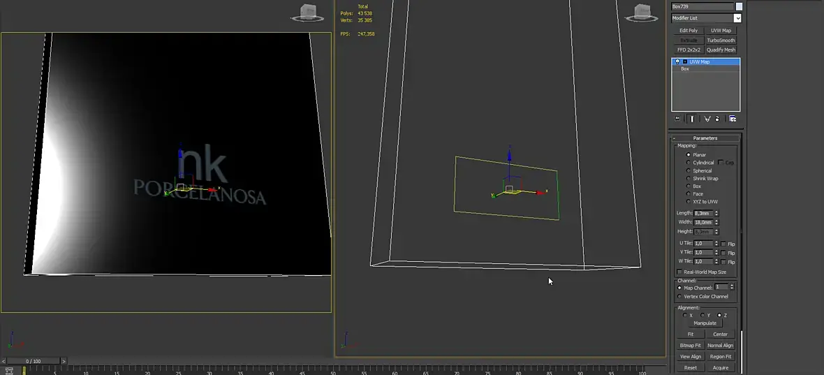

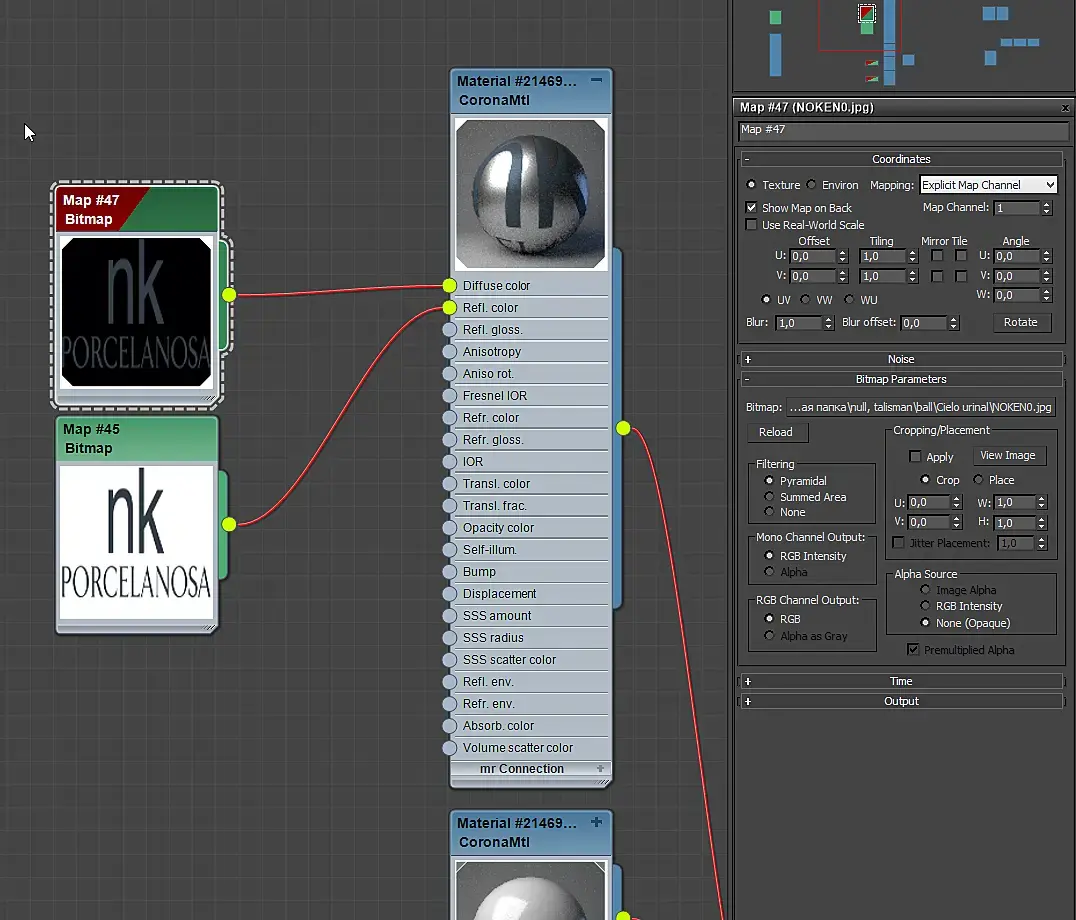

Здравствуйте.
Появляется контур там, где оканчивается текстура.UVW Map с выключенной галкой Tile у текстур.
Что я делаю неправильно?
С текстурой всё нормально, фон залит полностью, никакого контура нет.
Pomogite

На сайте c 04.12.2017
Сообщений: 279
Цитата Productorionarious:
Здравствуйте.
Не знаю что там у Вас... может, всё таки текстура.
Попробуйте сделать развёртку как сделано в 12-ти минутном уроке.

Цитата Evilis:
желательно 16 бит (PNG, TIFF)
PNG пробовал, появляются артефакты.
Цитата Evilis:
Думаю вам следует пересмотреть свое отношение к другим пользователям форума, какими бы они небыли на ваш взгляд и держать это мнение при себе.
Никакого мнения о пользователях форума я не высказывал. В чём Вы это уловили? Я выражал предположение, касательно уровня моей ситуации. Мой вопрос висел крайне долго до ваших ответов, что меня удивило и начало толкать на разные мысли, опять же, касательно только лишь компетентности моего вопроса, не более.
Прошу меня извинить, если был понят не так.
прикладывая руку ко лбу?
Означало "facepalm".
Касаемо проблемы:
Цитата Evilis:
поможет отключение фильтрации в настройках битмапов логотипа - Filtering > None .
Помогло, контура больше нет. Спасибо
Хотелось бы понять суть проблемы. Почему этот контур возник? Что, отключив этот фильтр я сделал?
Не прошу всё разжёвывать; я ценю чужое время, а потому прошу: если есть видео или статьи касательно этого под рукой, ими поделиться.
Юра_И.
Видео посмотрел, спасибо. Делал другим способом, но Вы добавили к понимаю ещё один.
Unwrup UVW - то, что нужно. Всё не могу в нём должным образом разобраться.

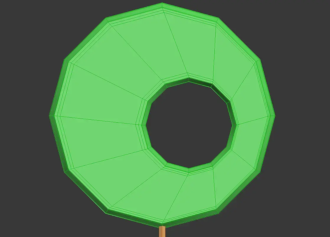

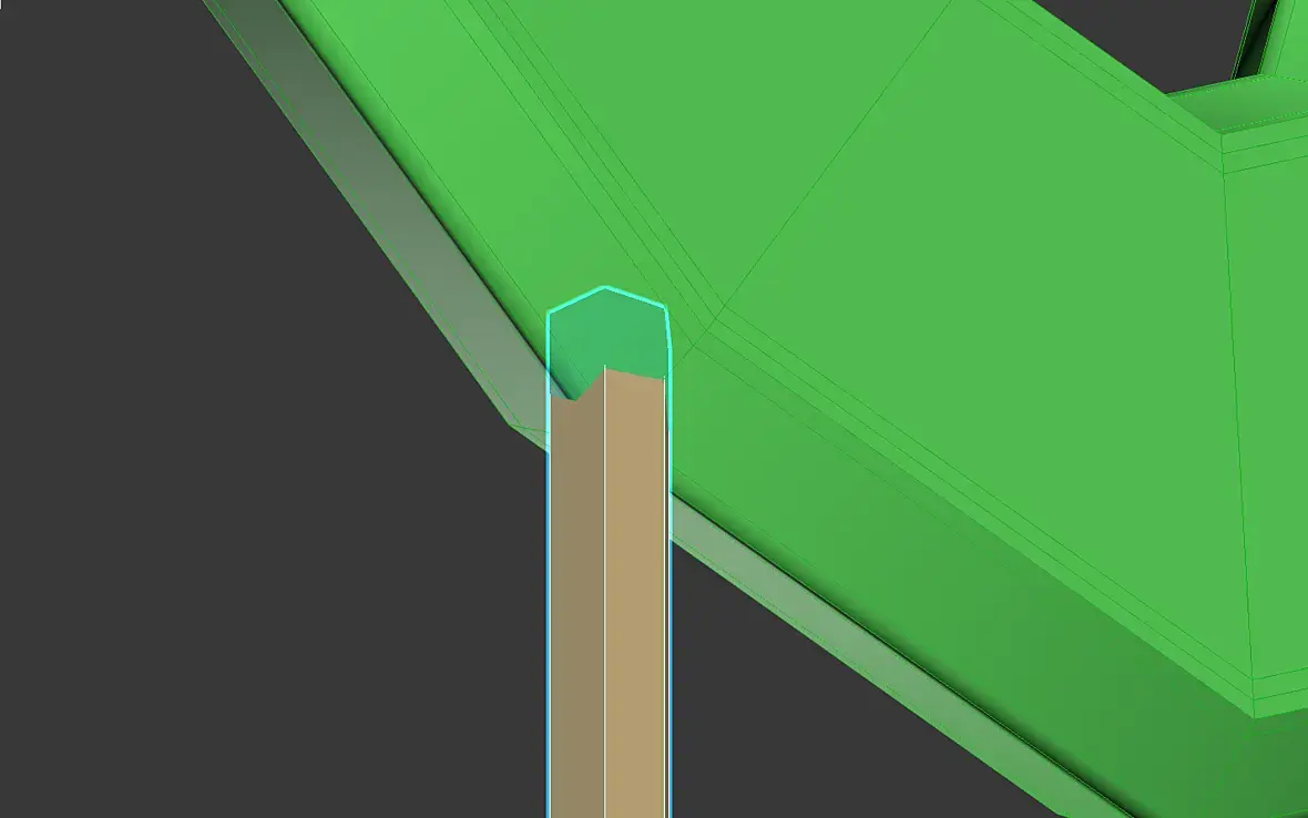

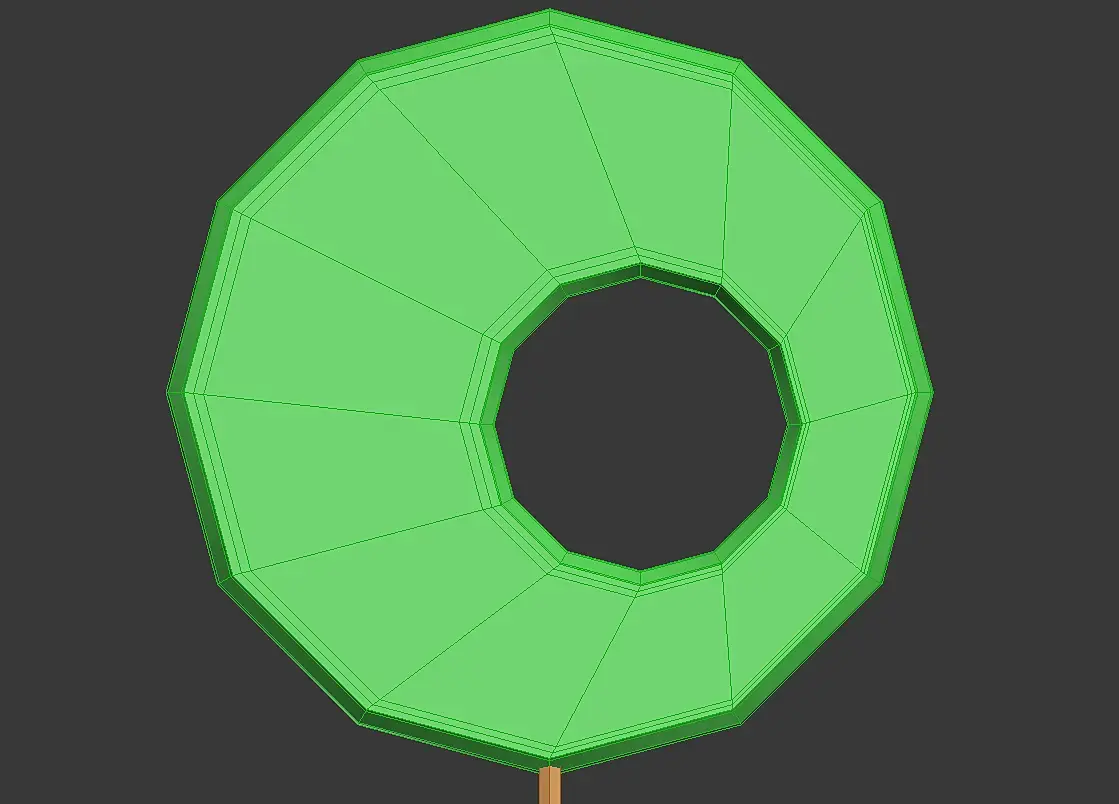

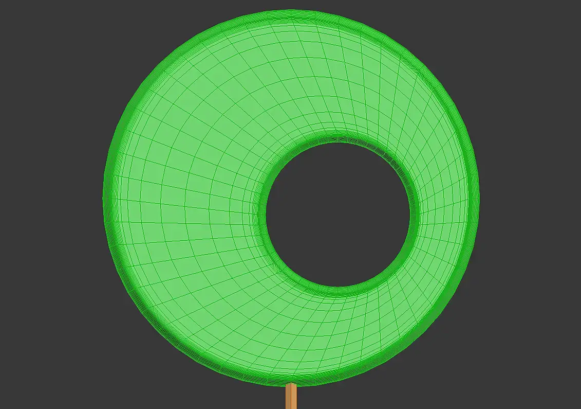

Подскажите, как сделать сетку соединения под сглаживание так, чтобы это не нарушало круглое очертание объекта?

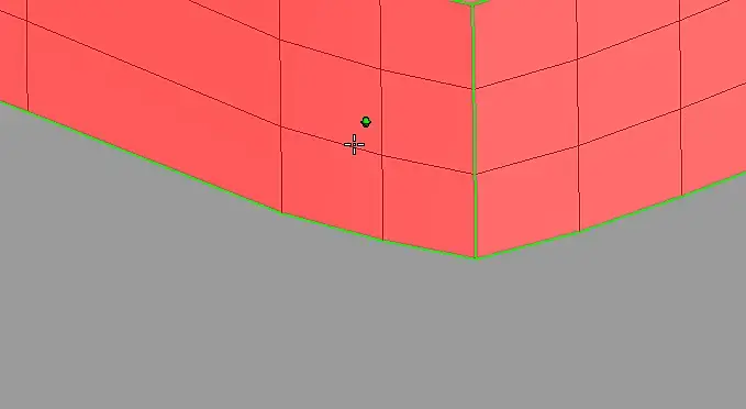

Помогите пожалуйста. В 2017 максе при повороте вьюпорта (alt+колесо мыши) место на модели под курсором становится центом, вокруг которого происходит поворот, появляется этот зелёный шарик.
В 2016 максе такого у меня нет и не могу найти, где это активировать, если в нём такая функция есть. В нём поворот происходит вокруг центра выделенного объекта.

Productorionarious
https://knowledge.autodesk.com/support/3ds-max/learn-explore/caas/CloudHelp/cloudhelp/2019/ENU/3DSMax-Basics/files/GUID-6DA741AB-9941-4957-903A-4B998C1C65E7-htm.html
вам надо Orbit Point of Interest
автостол ничего просто так не удаляет, скрыть может но не удалит, даже меню экструда можно старые через диалоги вернуть

shinodem
работаетспасибо!
На сайте c 16.03.2016

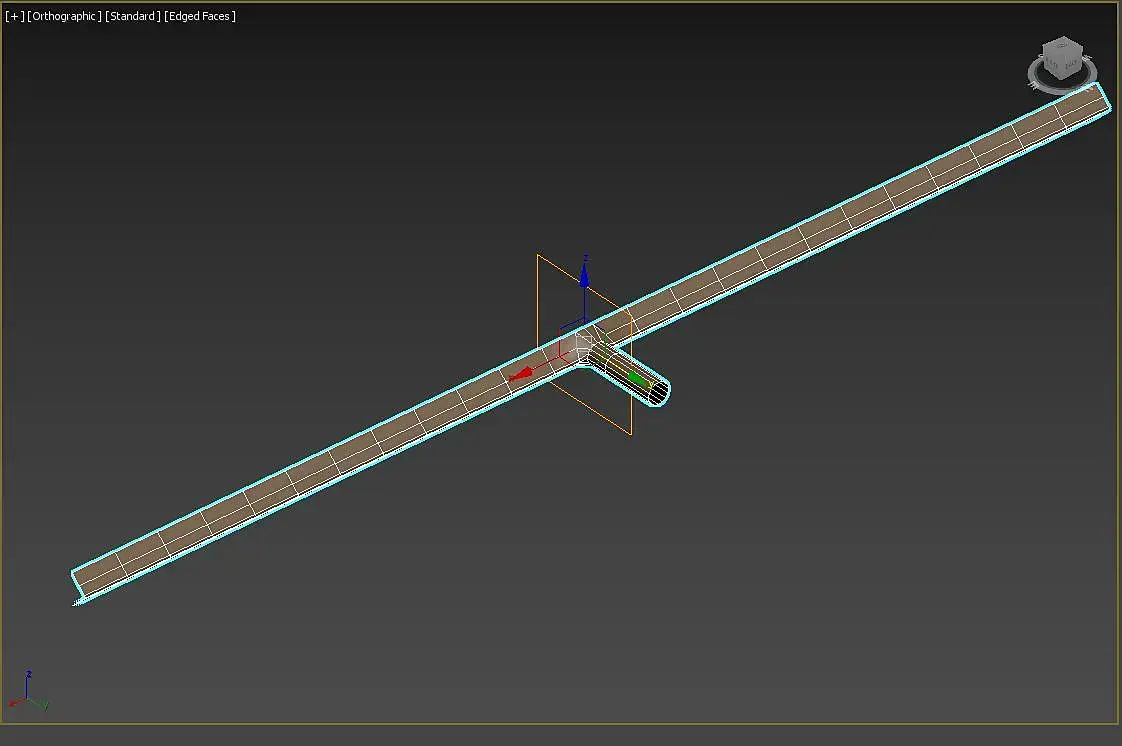

Сообщений: 2225

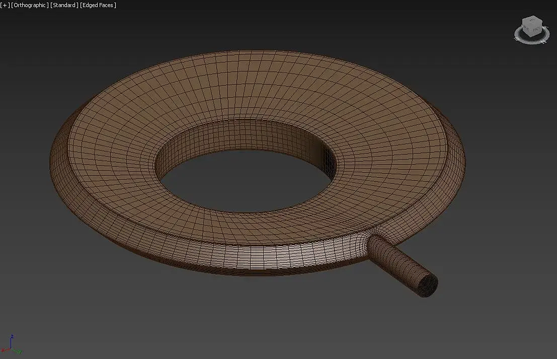

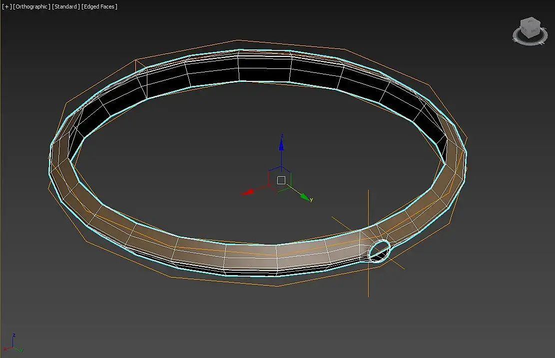

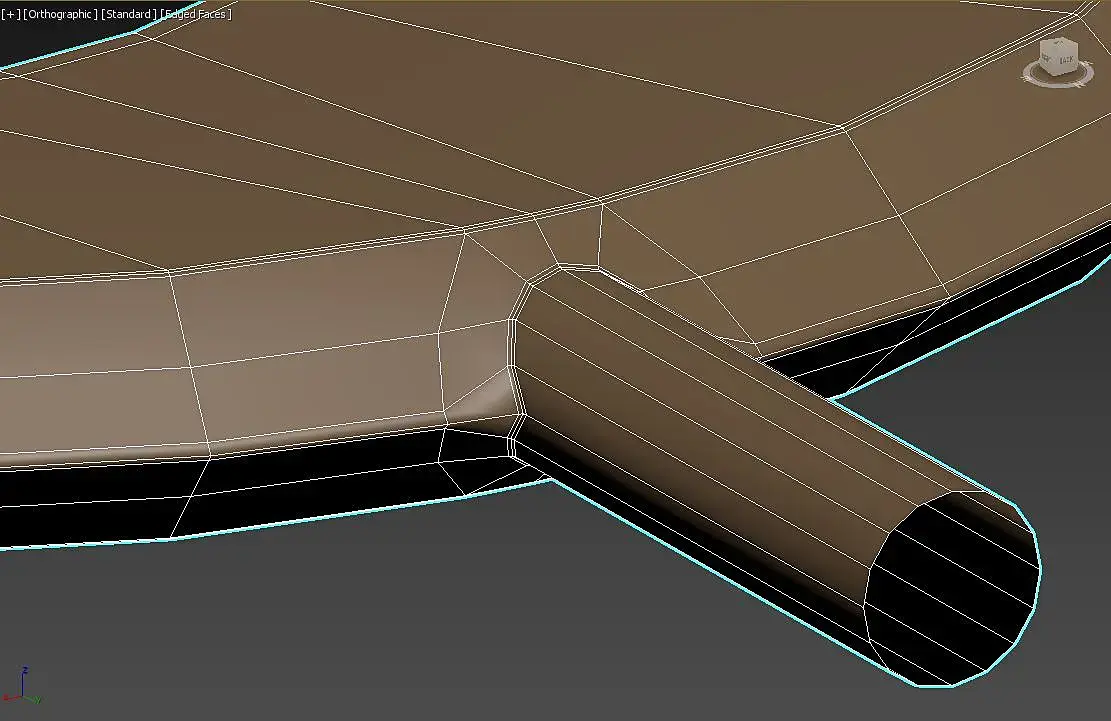

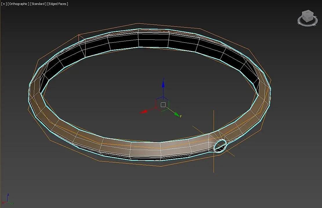

Сетка исходника должна быть плотнее. Не менее 24 сегментов на большои кольце.
Сначала делаем линейную форму булином (плейн+цилиндр)
Потом гнём бендом
Дорабатываем сетку
И - вуаля!
На сайте c 01.05.2016
Сообщений: 78
Екатеринбург
dontpiter
С этой задачей давно разобрался, но спасибо:)Делал другим способом, тоже достиг желаемого результата, теперь имею ввиду и Ваш способ.
shinodem
Как оказалось потом, работает всё равно только в 17 версии
В 16 такая функция отсутствует
