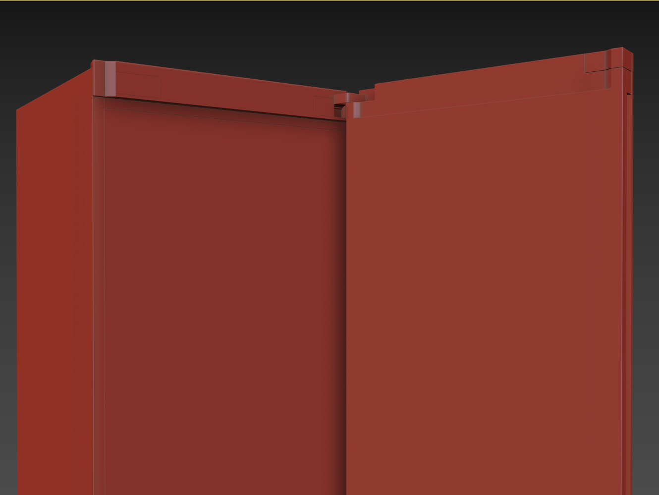

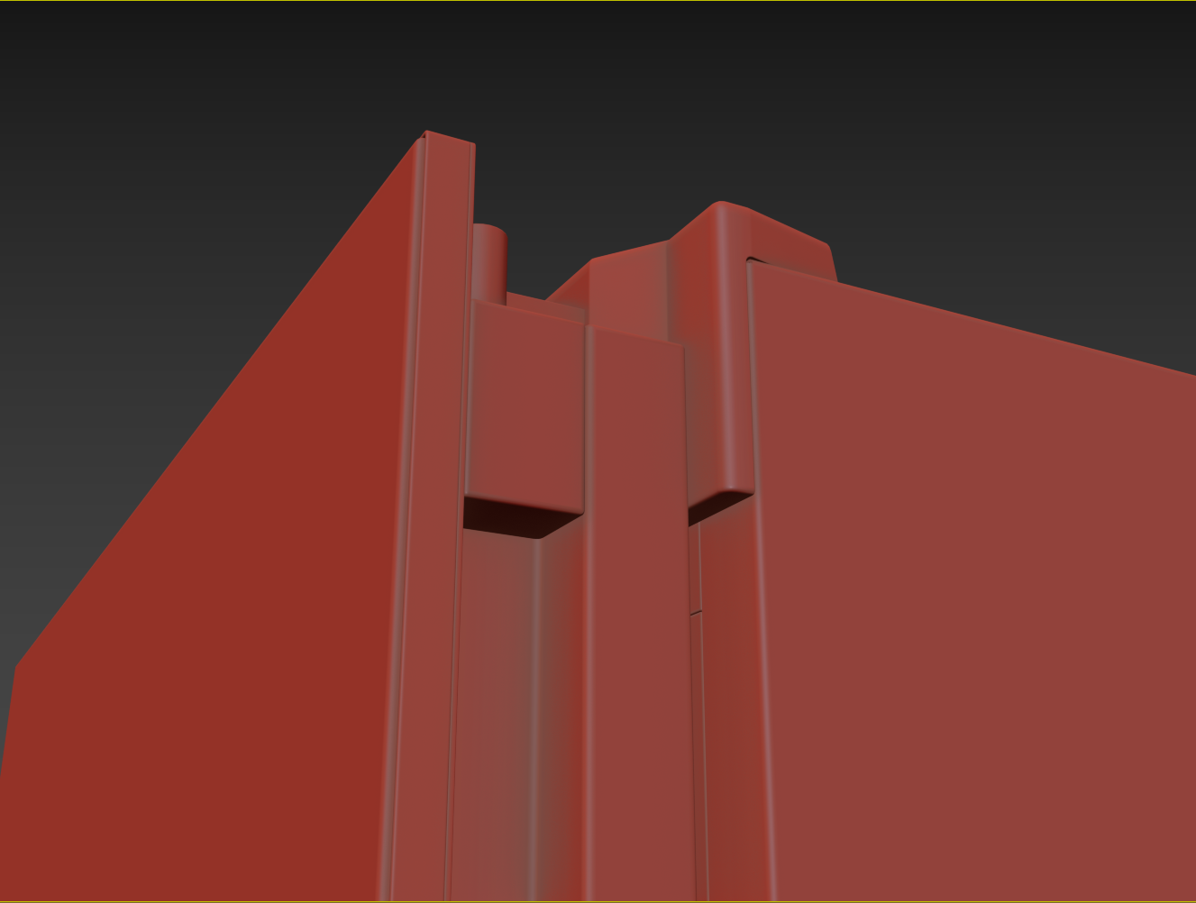

После прерывая еще пару часиков,  и опорно-поворотный узел буду считать готовым, а то уже хочтеся и дальше его добить.
Стопор  отрабатывает на нужный угол. Пока всё сходится.
Для этого узла, в том числе, сразу рассчитал поворотную ось створки, отталкивался от неё и от рефов с мануала.
Деталек там еще много, но как обещал, стараюсь держать себя в руках.
На сегодня пожалуй, всё.

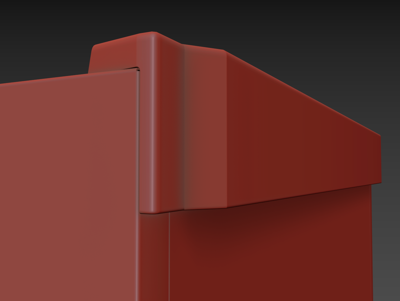

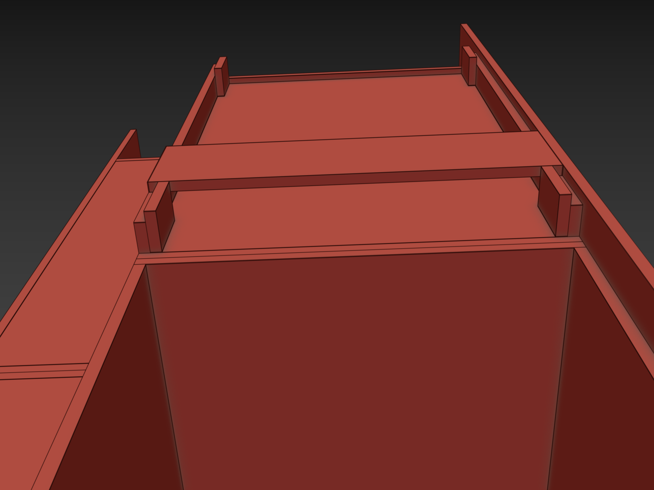

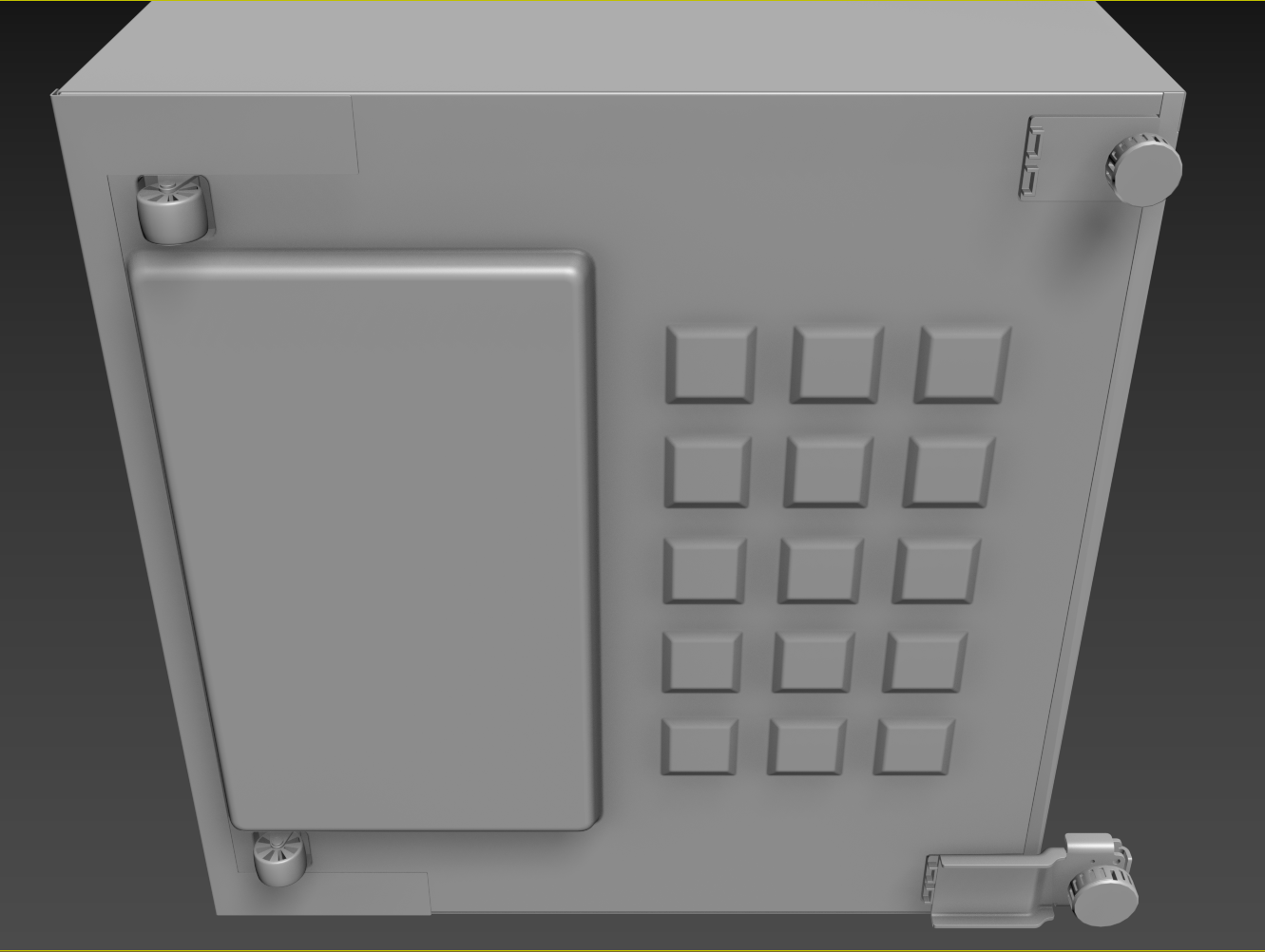

Добрался до модели, сделал основной объем.
Обнаружил что вчера допустил сильное отступление от размеров, на 7 мм примерно. Сделал поправку по опорно-поворотному, на месте он.
Появилась левая опора.
Появилась верхняя лицевая панель.
Что делать с задней панелью не решил еще. Но думаю что просто ровной её делать, это будет кощунство, не подпишет мне ОТК по моему...

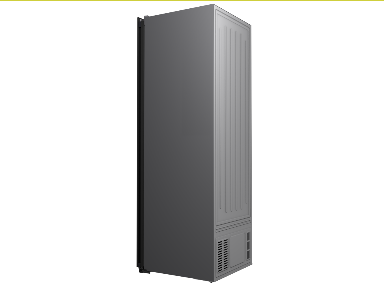

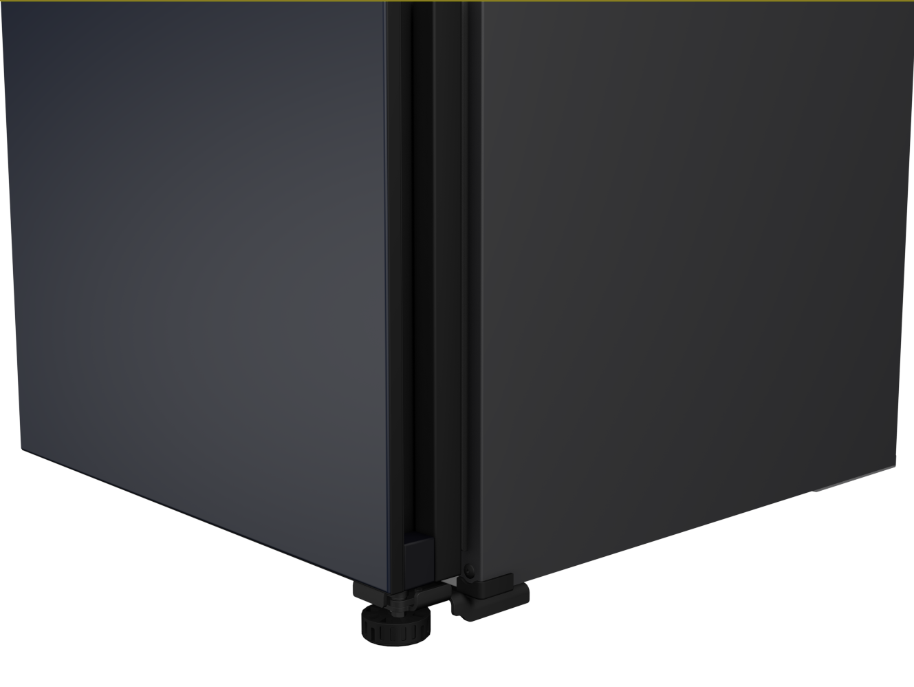

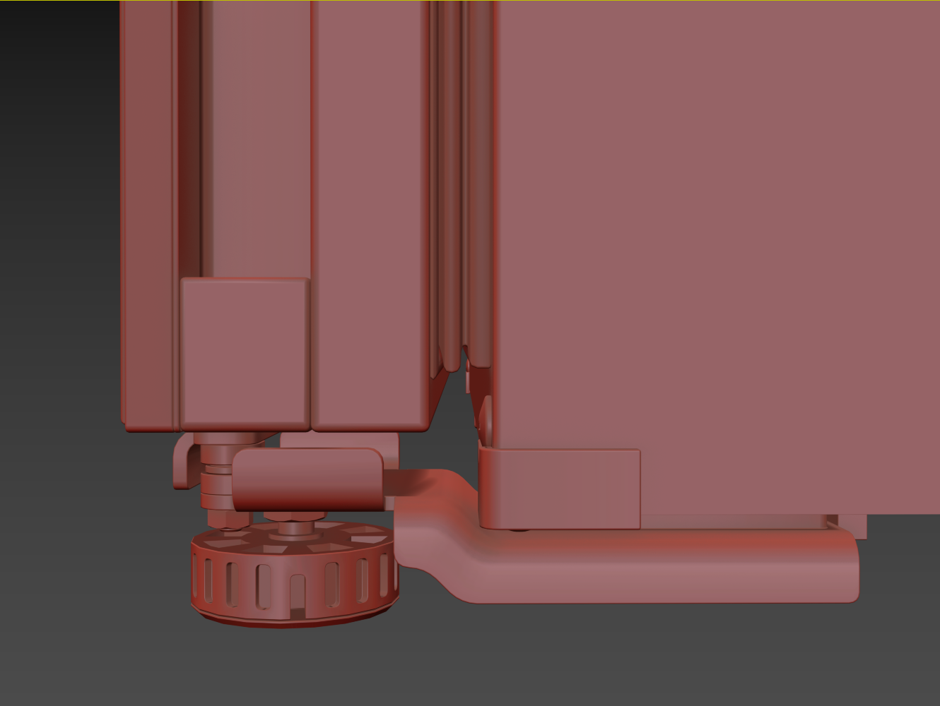

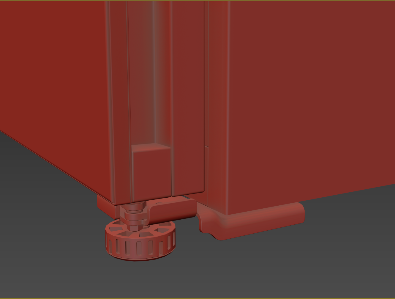

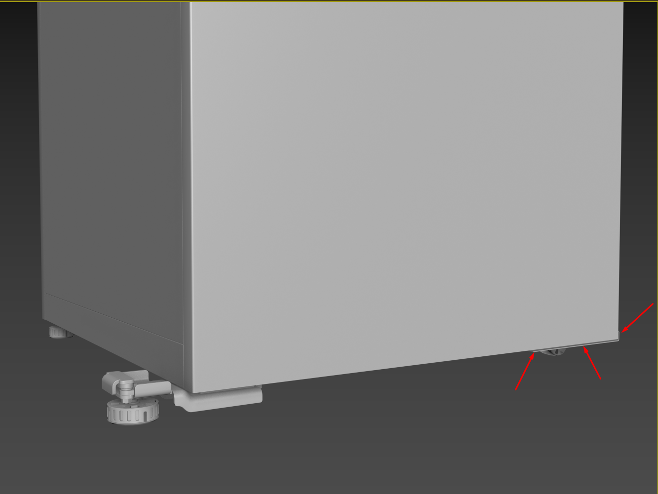

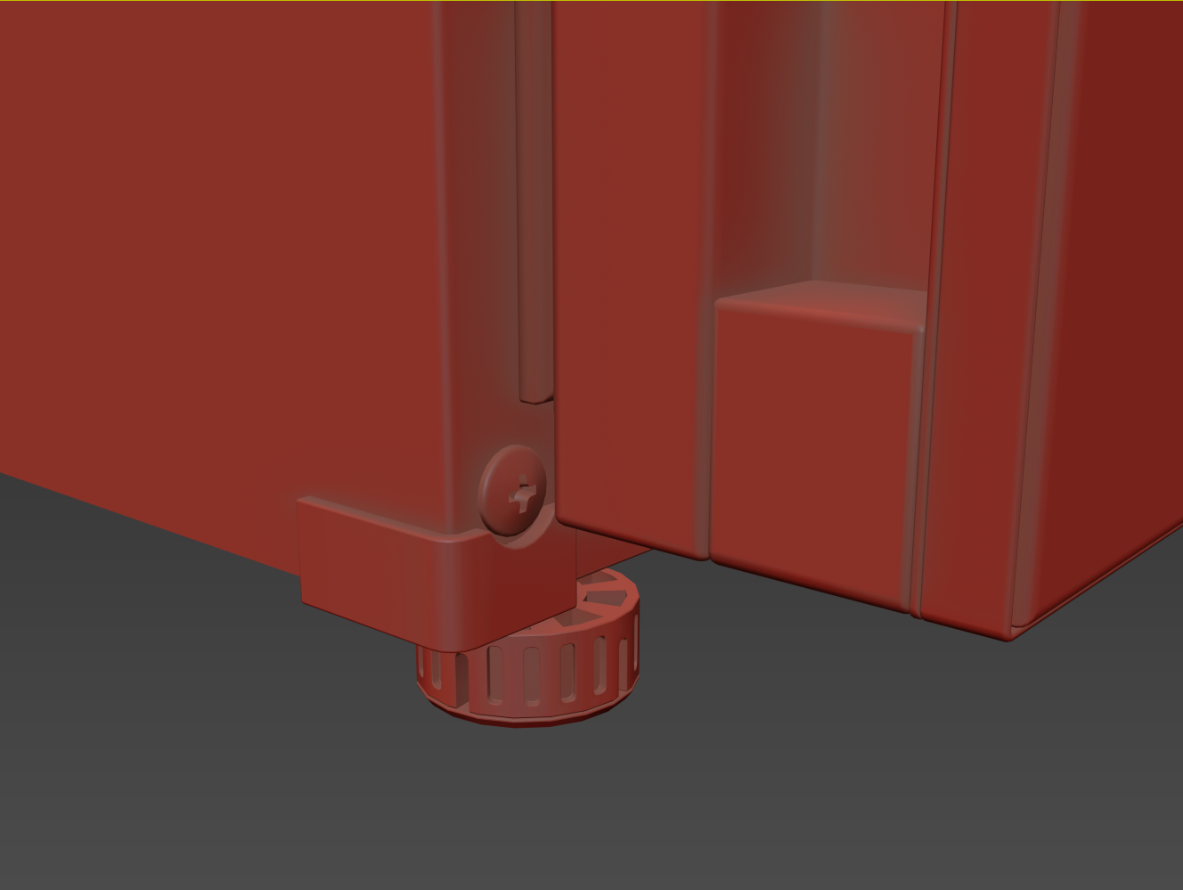

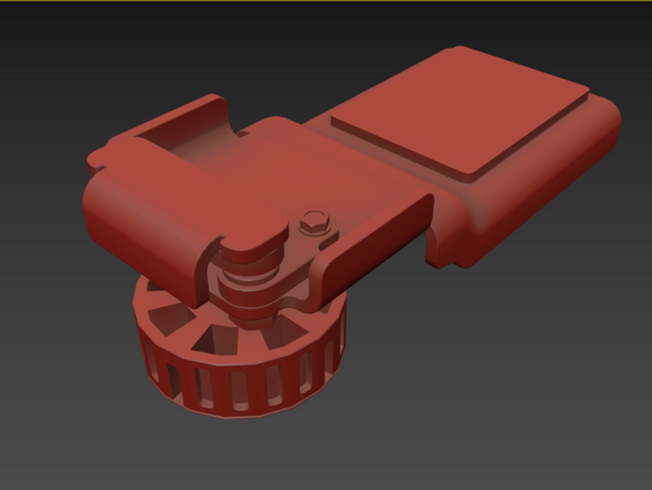

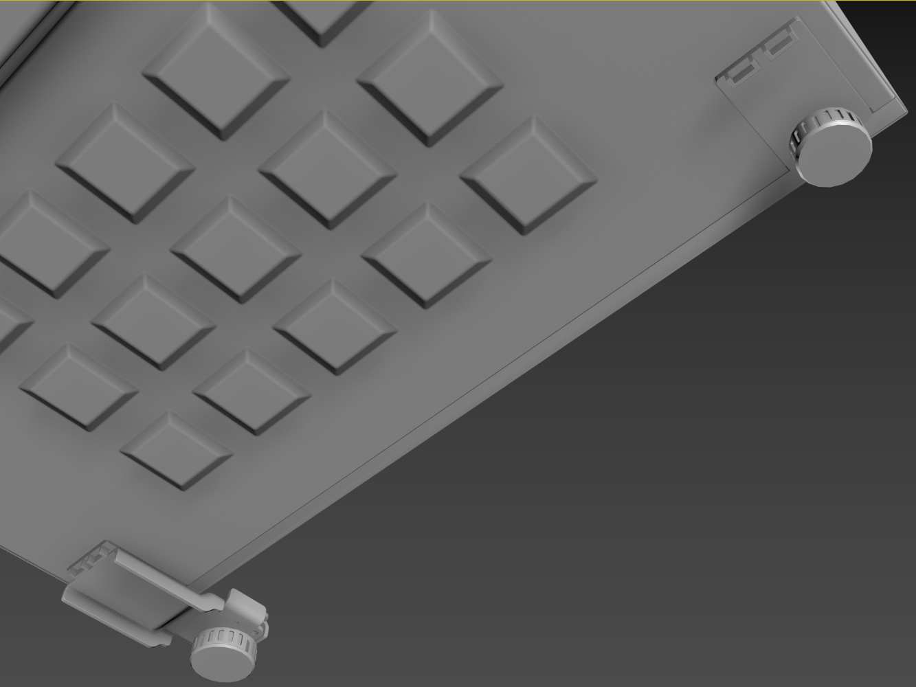

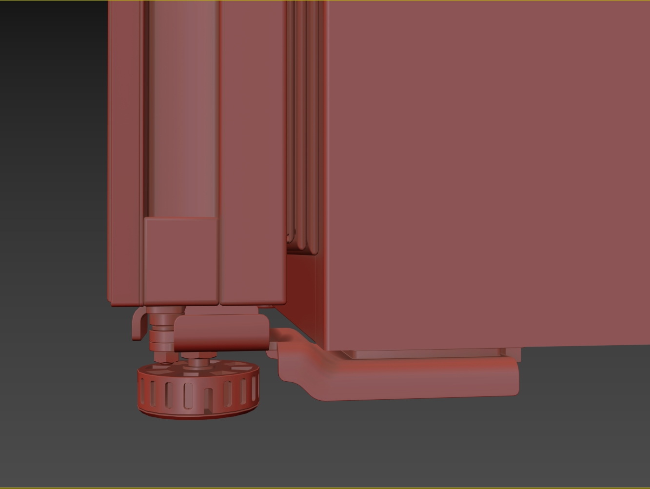

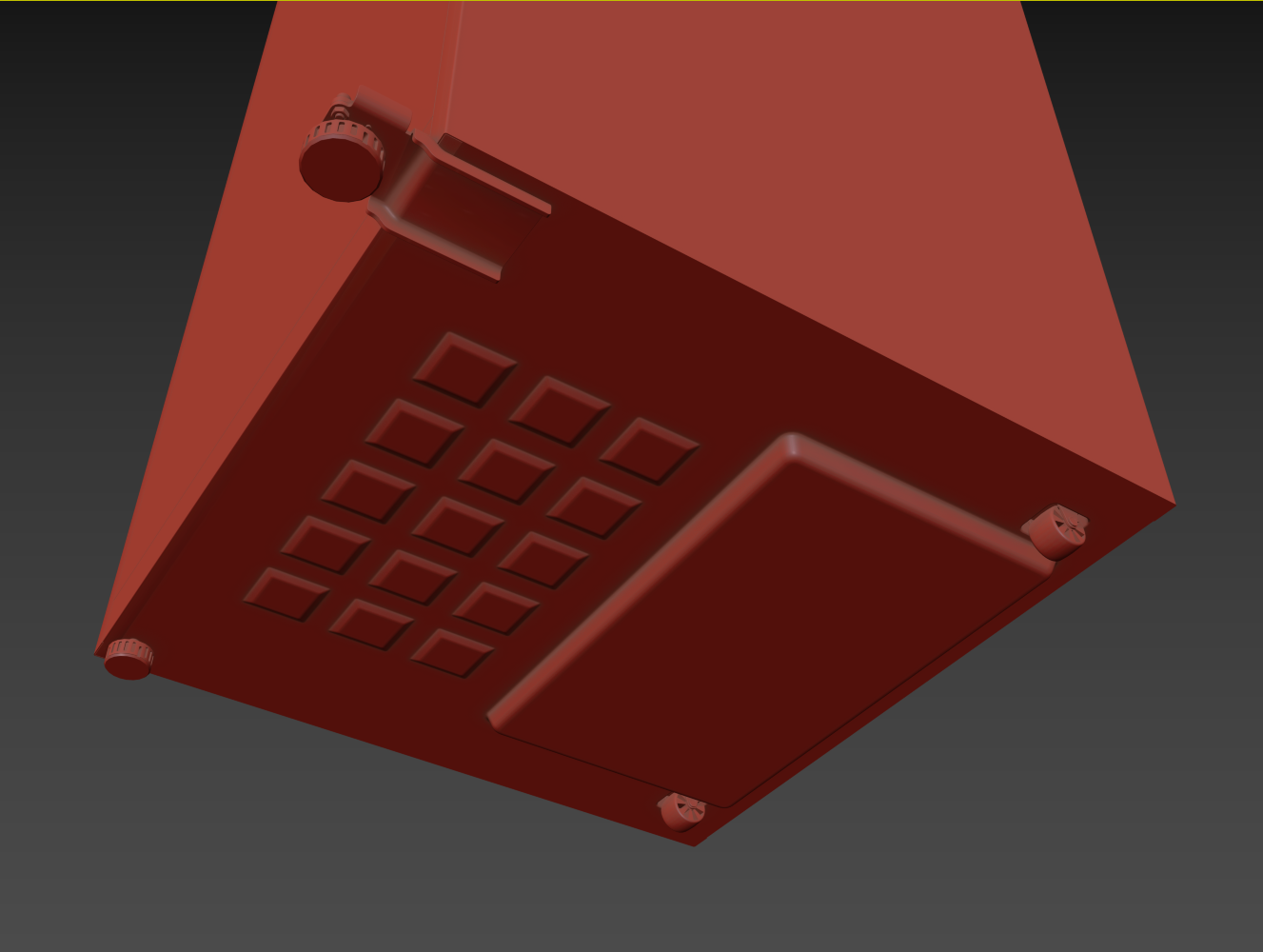

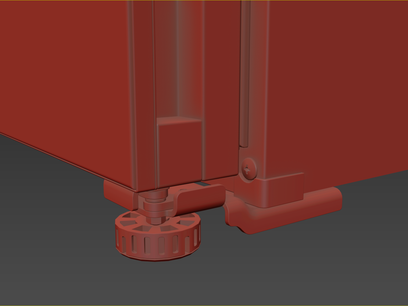

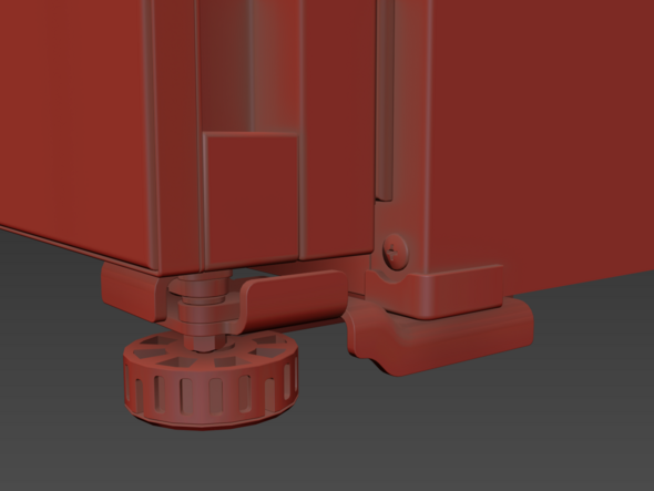

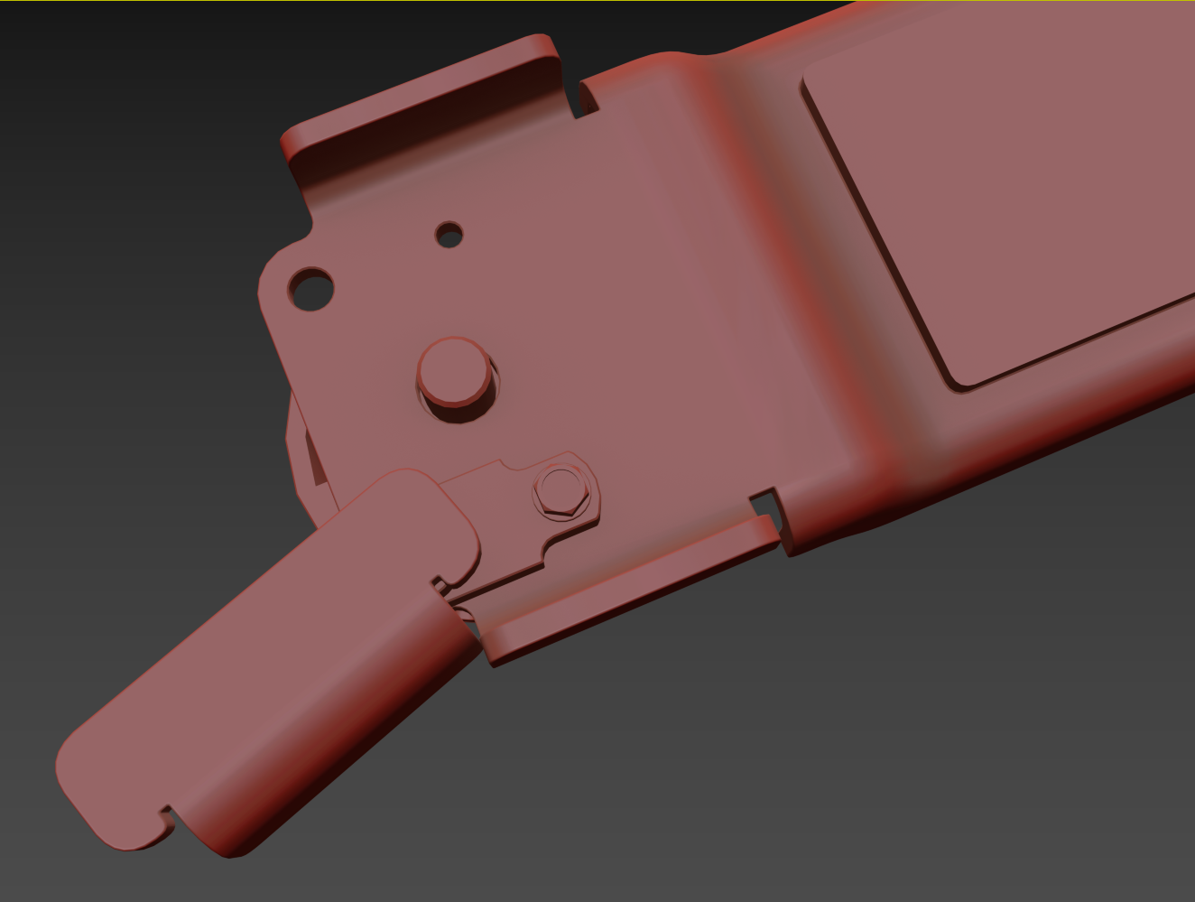

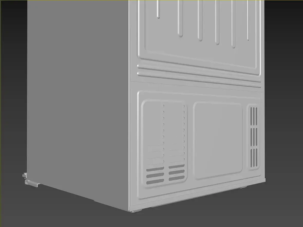

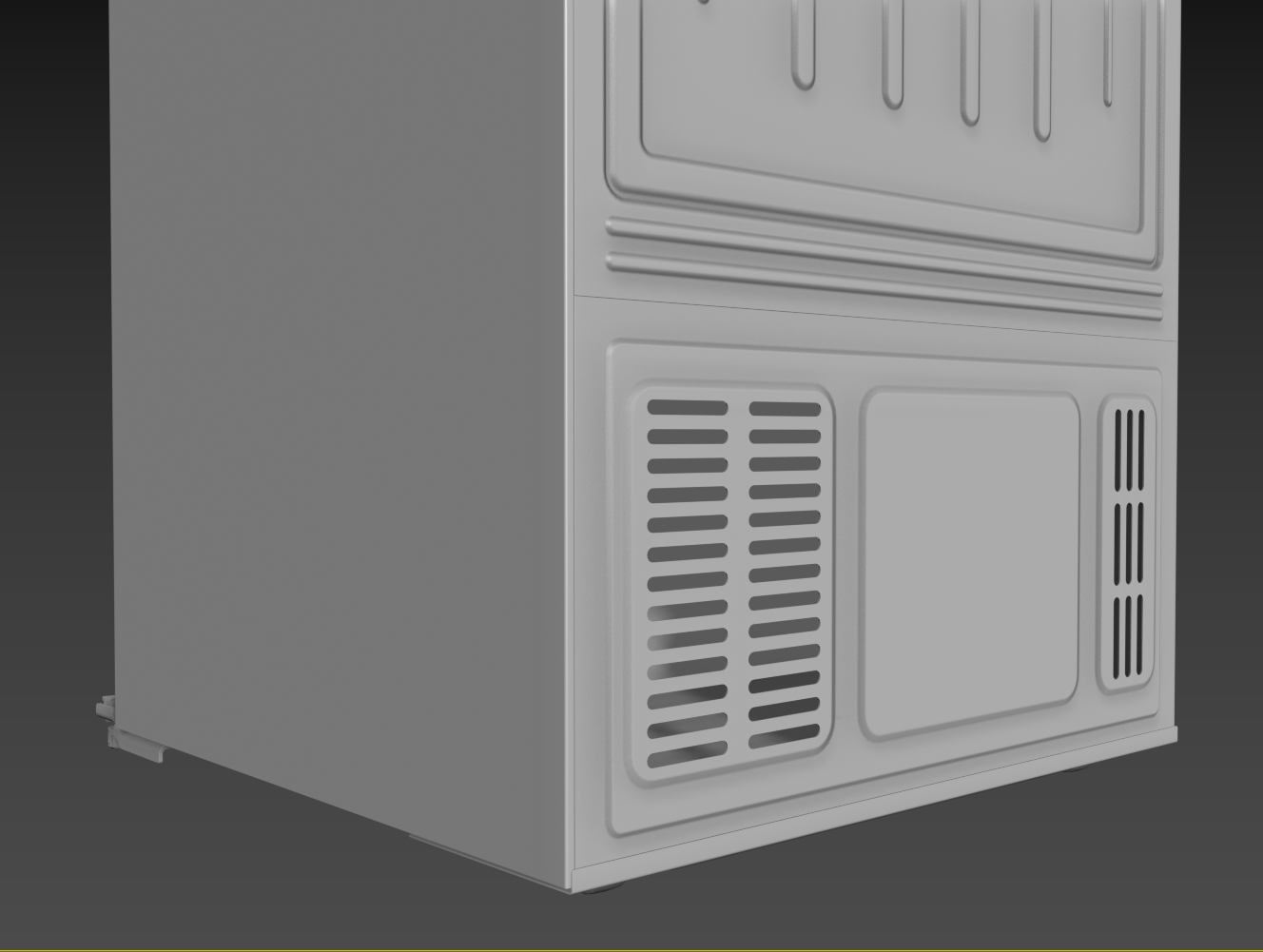

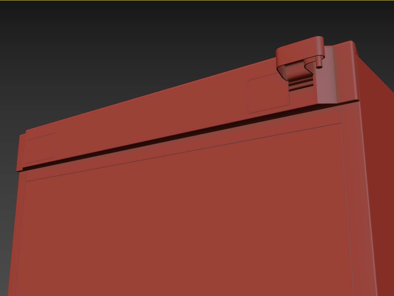

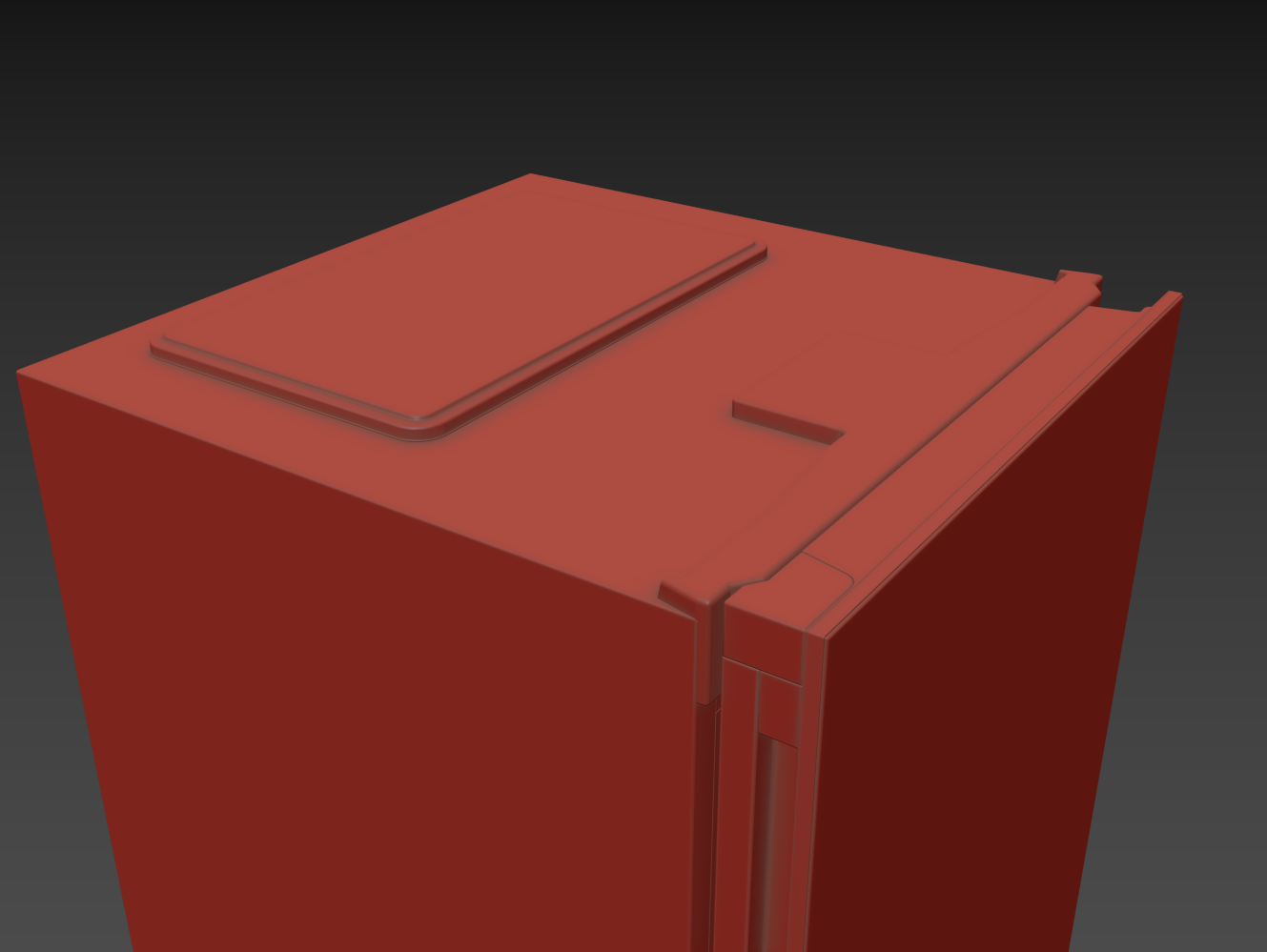

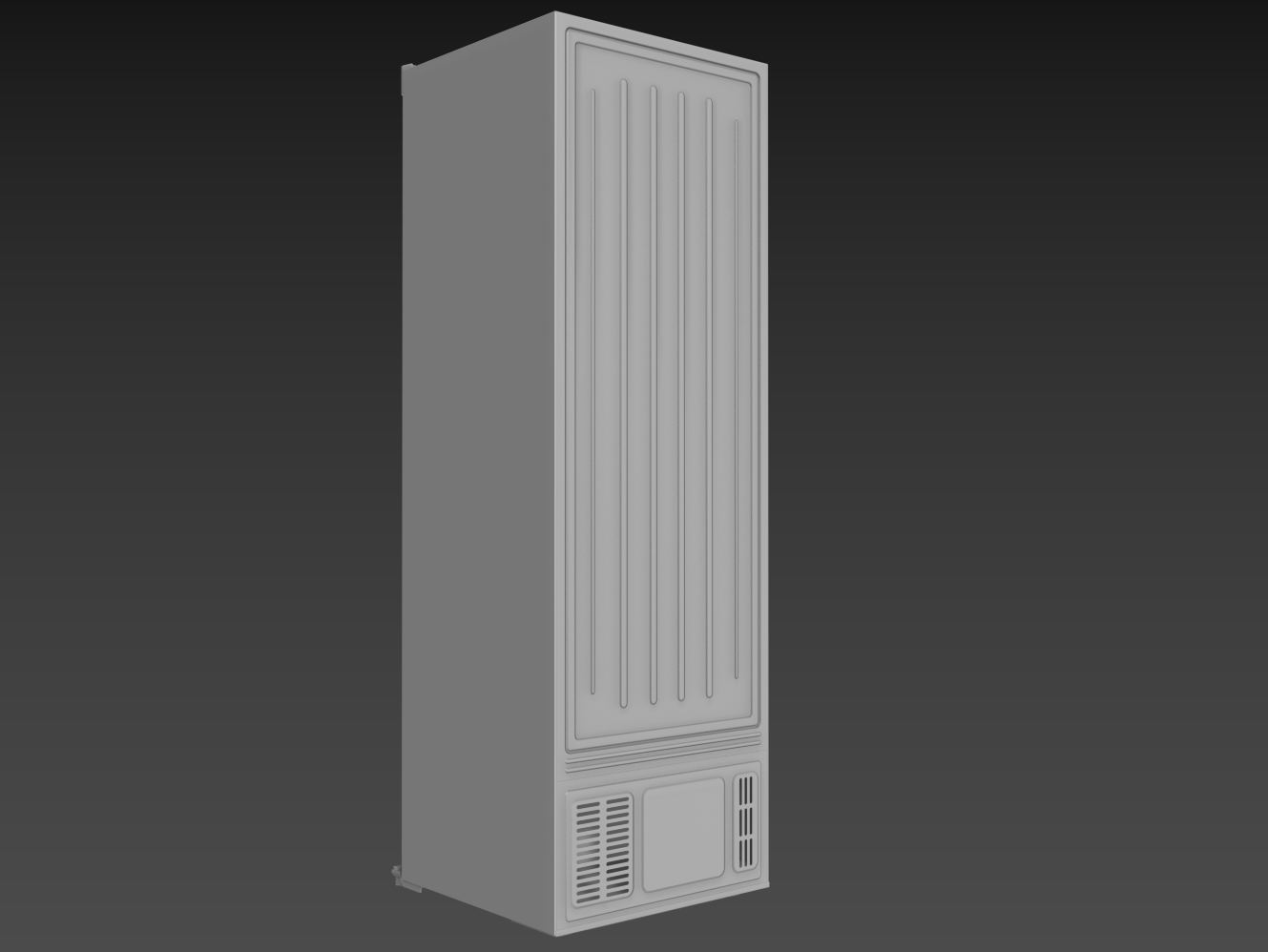

После перерыва еще два с половиной часика помоделил. Доработал нижнюю часть, сделал более детально примыкание нижней панели к остальным. Добавил опорные площадки.  И еще один элемент не понятный.

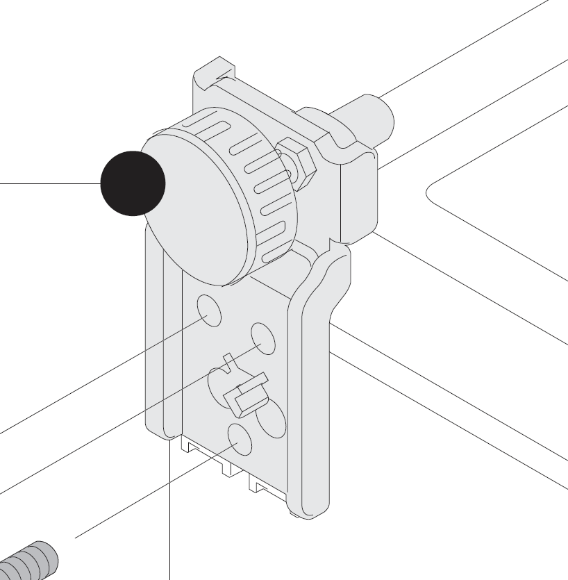

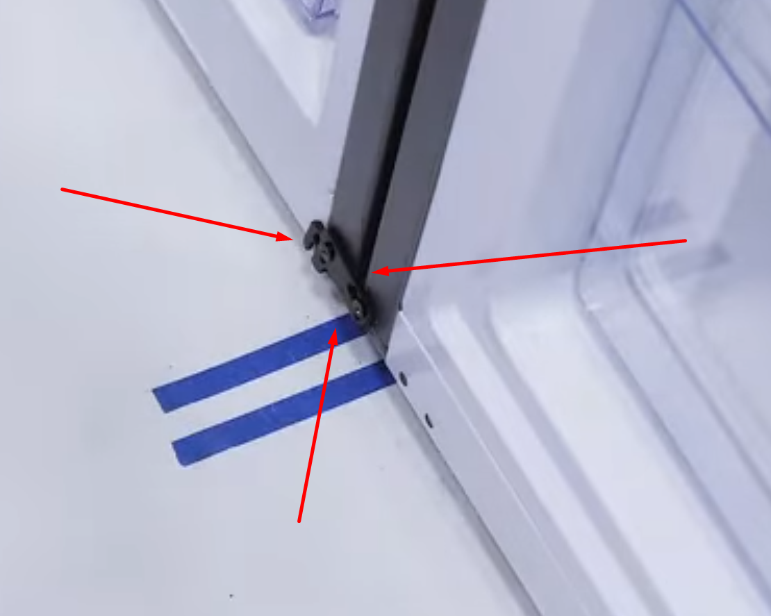

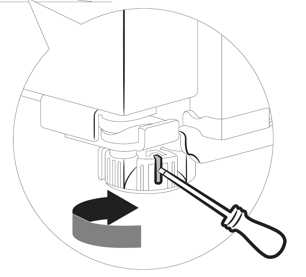

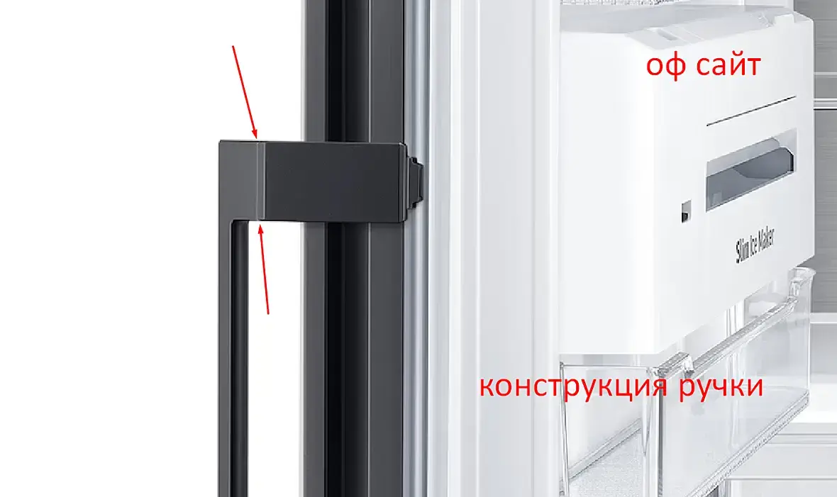

Стрелочками пометил, не понятный мне элемент, если кто-то знает, напишите что за зверь. А пока, раз есть на рефах, то пусть и в модельке будет.

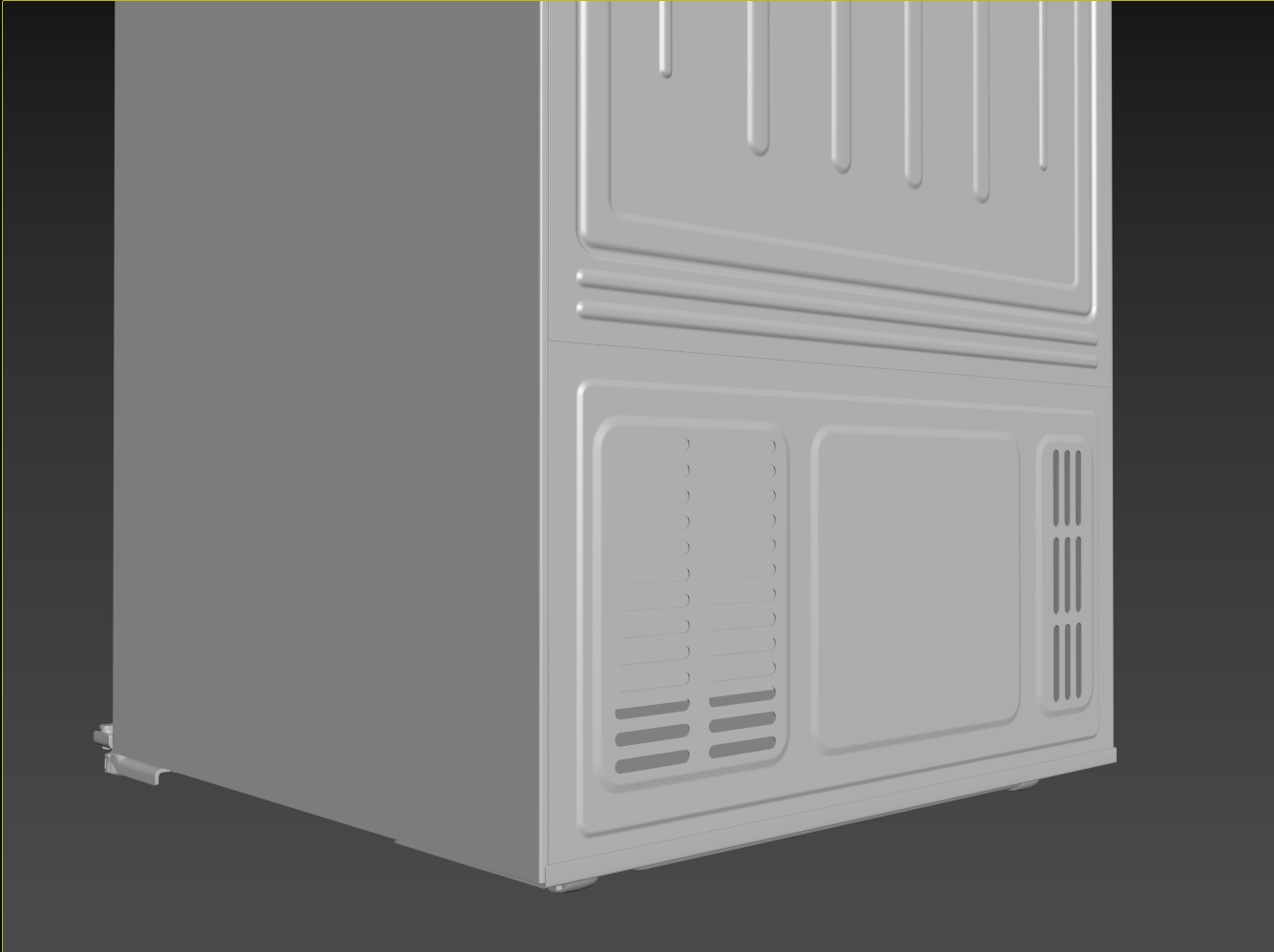

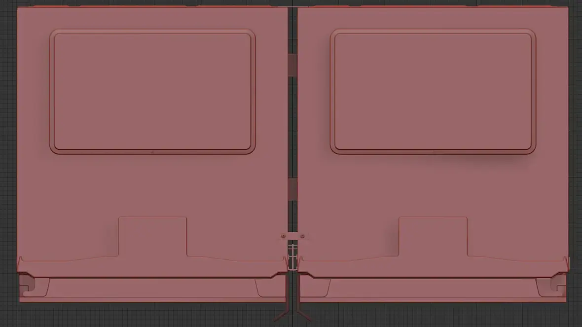

Заднюю панель всё же нафантазировал. По дизайну это больше LG конечно же, то что Samsung там лучше текстурой делать. Сопряжение панелей,  верхней и нижней, тоже упростил.

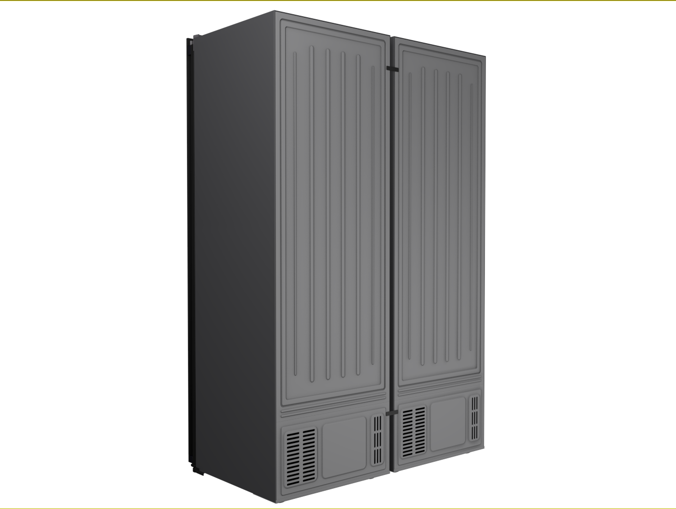

Вчера не добрался, сегодня вроде как получается моделировать. Начал с рефов и  смотрите чего я разглядел, похоже что оф сайты нам показывают не фото визуализацию. Такое подозрение у меня было еще когда духовой шкаф делал, в на холодильнике прям очевидно выглядит это. Ниже то на что обратил внимание.
Форумчане, колитесь, кто рендер делала )

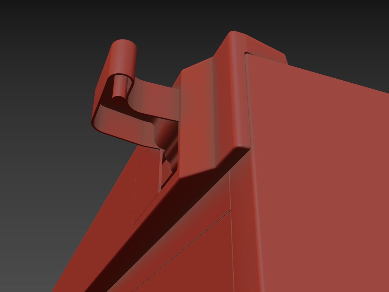

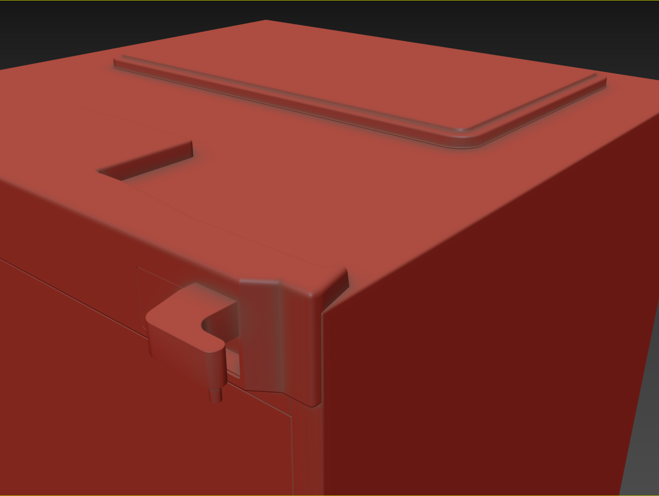

Добавил деталей в верхней части. А раз у же поворотные механизмы был в обеих купленных моделях и сверху и снизу, что то похожее, то я и я похожее собрал.

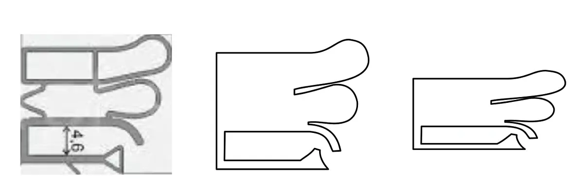

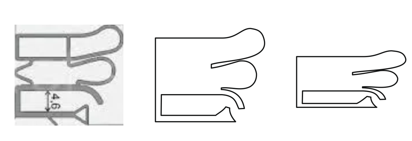

Немного оптимизировал створку и добавил уплотнитель.
Попробовал фантазировать по профилю уплотнителя, ерунда получалась. Решил поискать уплотнитель в продаже, оказалось что есть. Взял первый попавшийся для samsung.

Поработал часик... Посмотрел свежим взглядом на уплотнитель, ерунда, не то. Переделал уплотнитель, теперь мне больше нравится. Добавил крепёж на видных местах и добавил угловые бамперы, так их назвал. Собственно бампер это и есть то, с чего началось, за что я благодарен автору, второй купленной модели, у него намек на них присутствует.

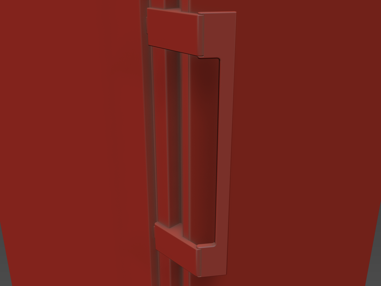

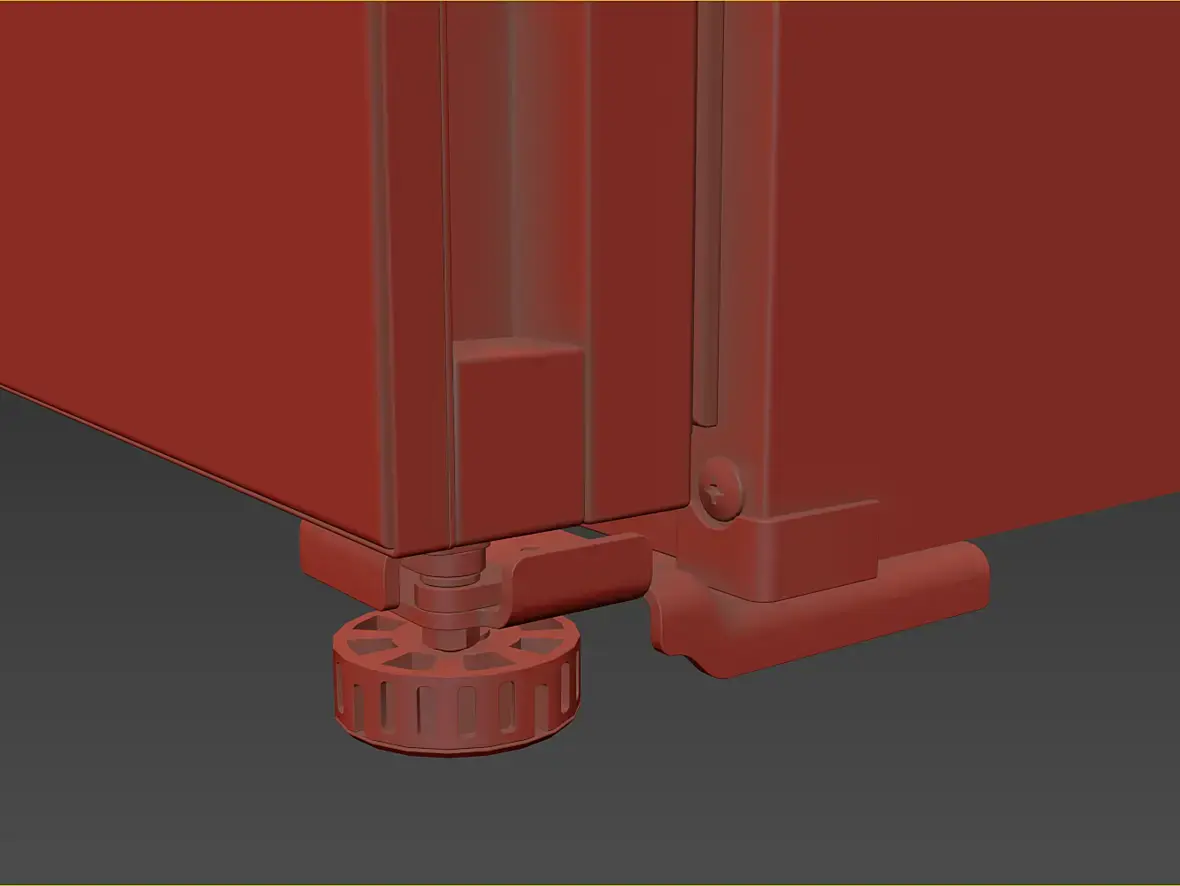

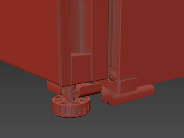

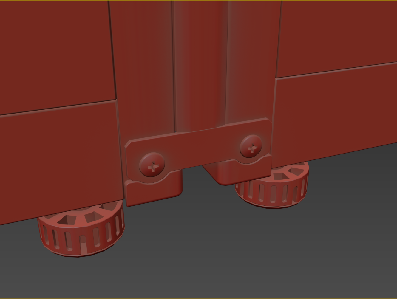

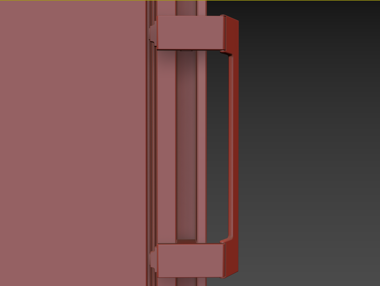

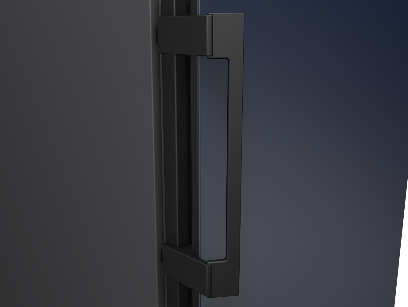

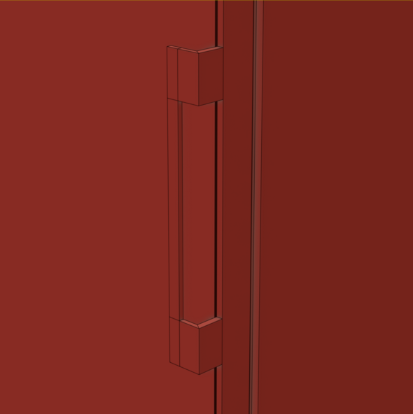

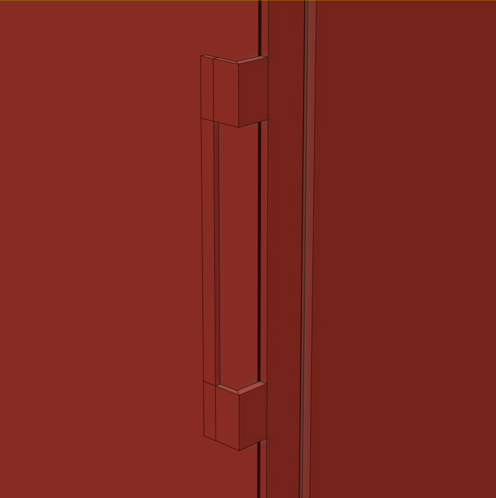

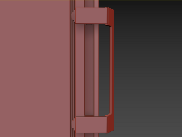

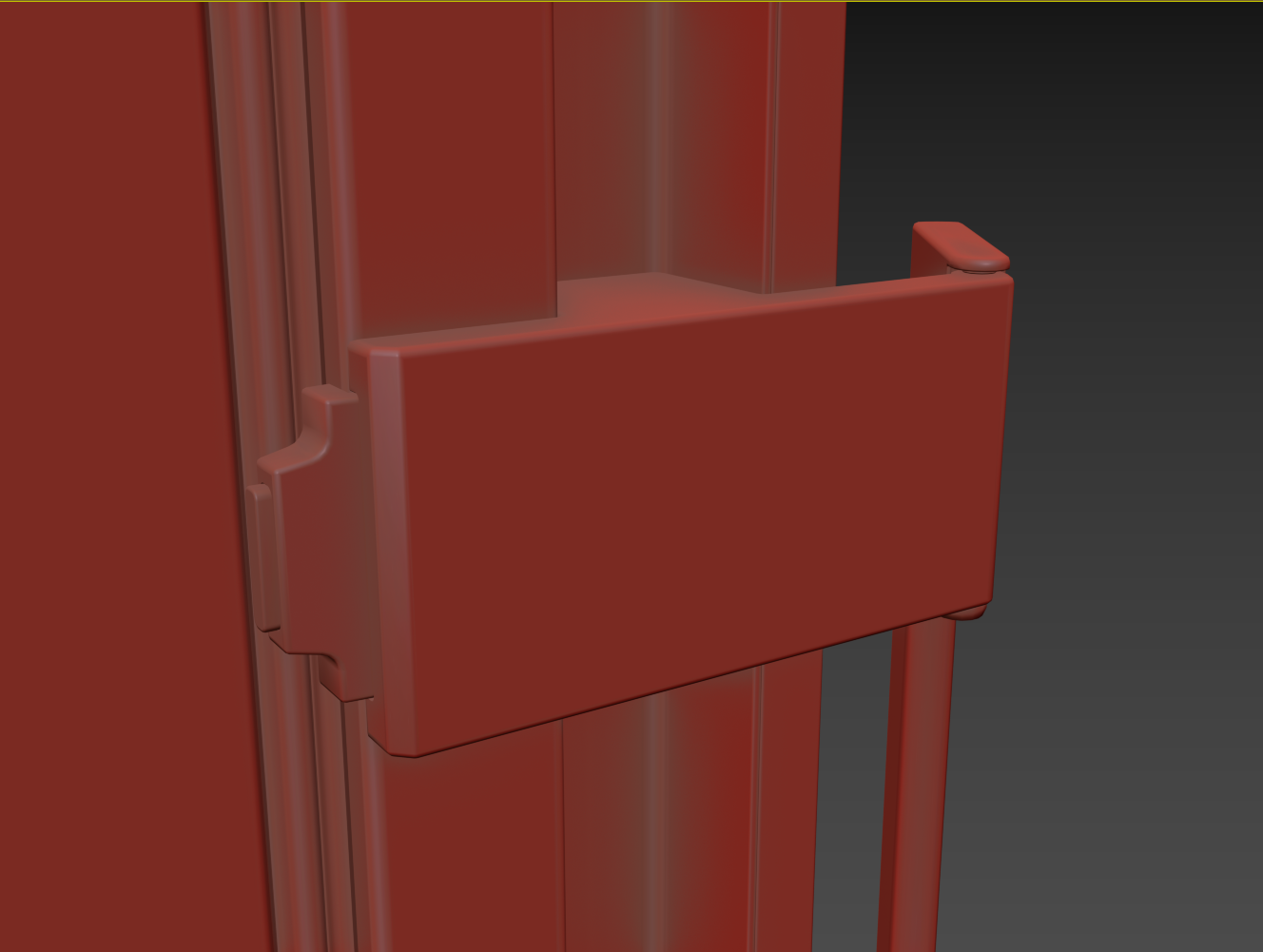

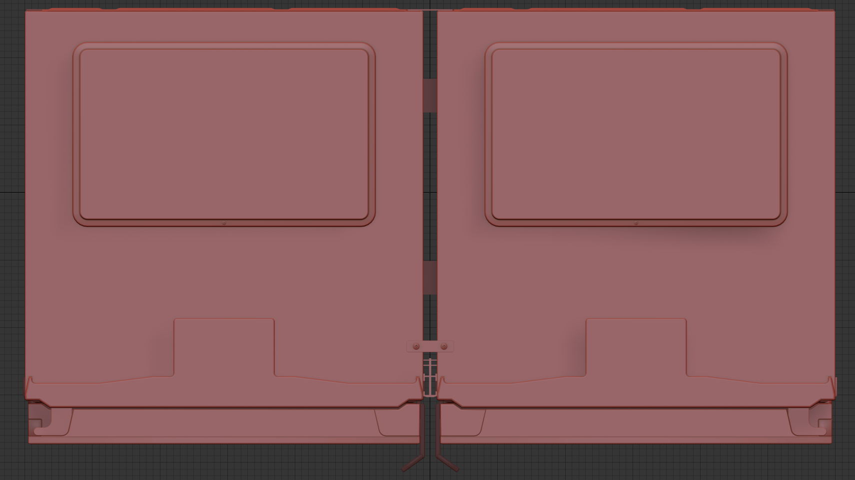

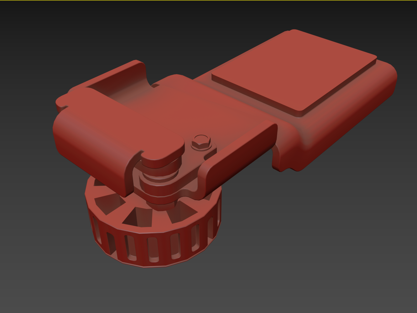

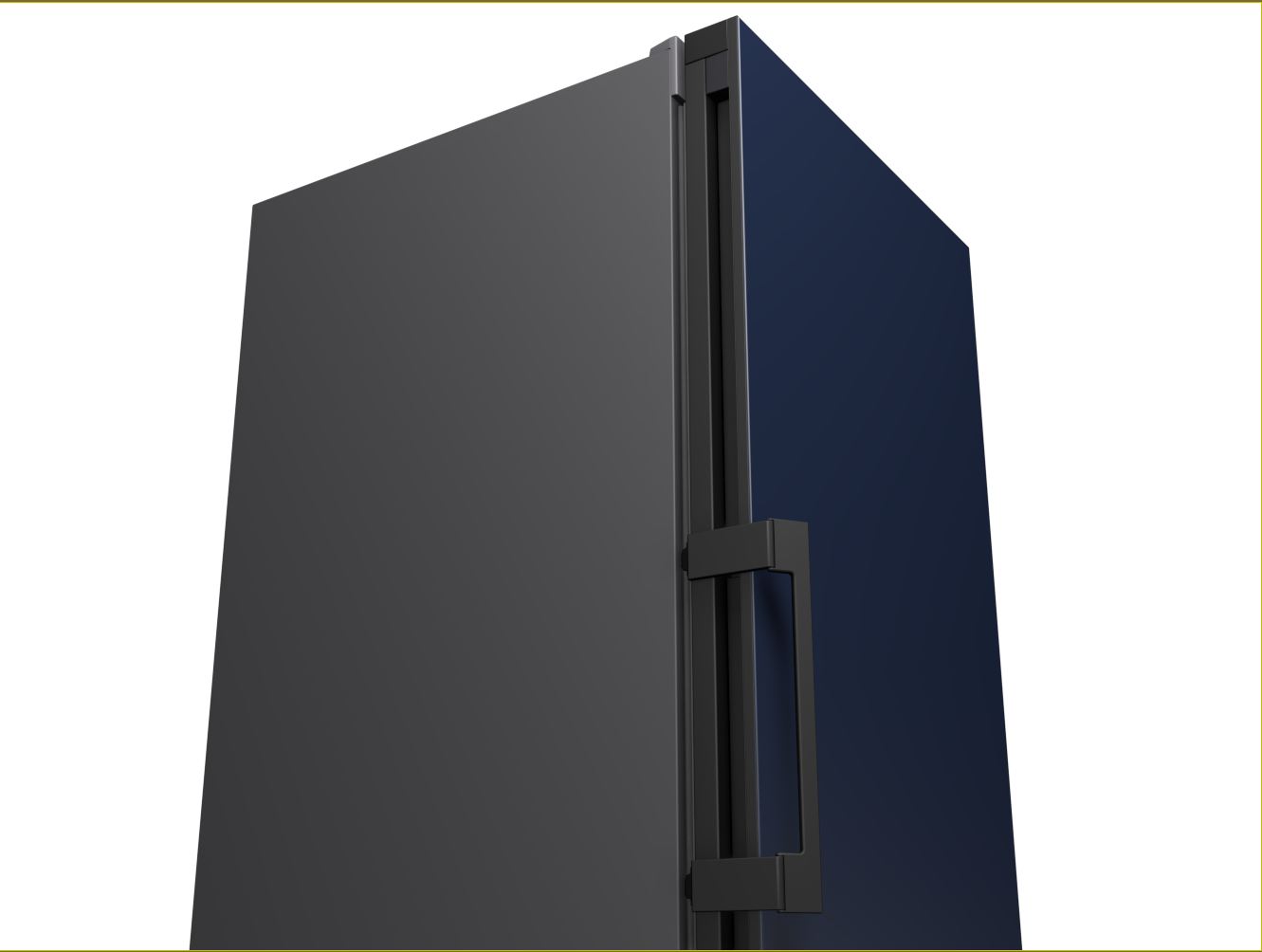

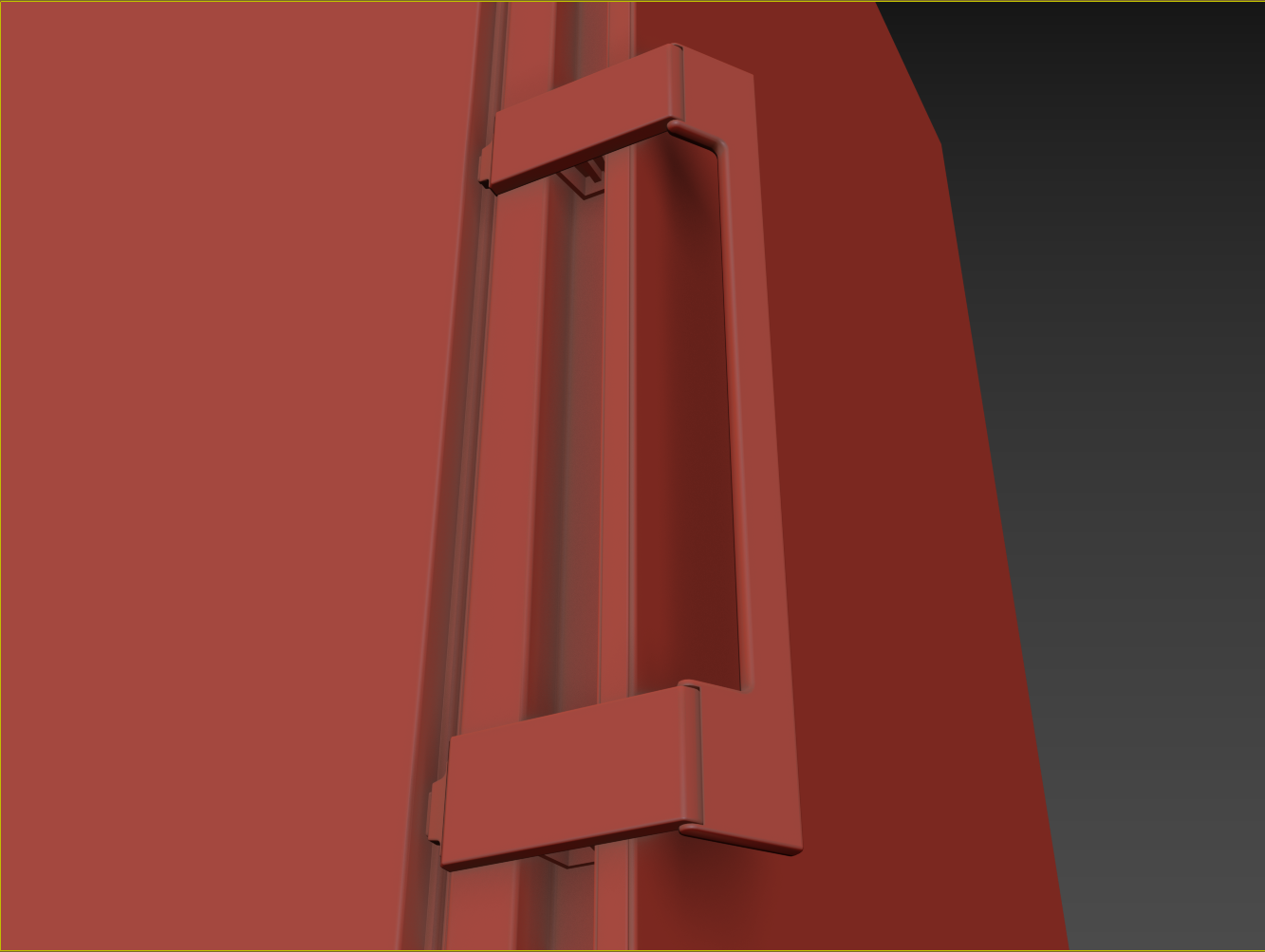

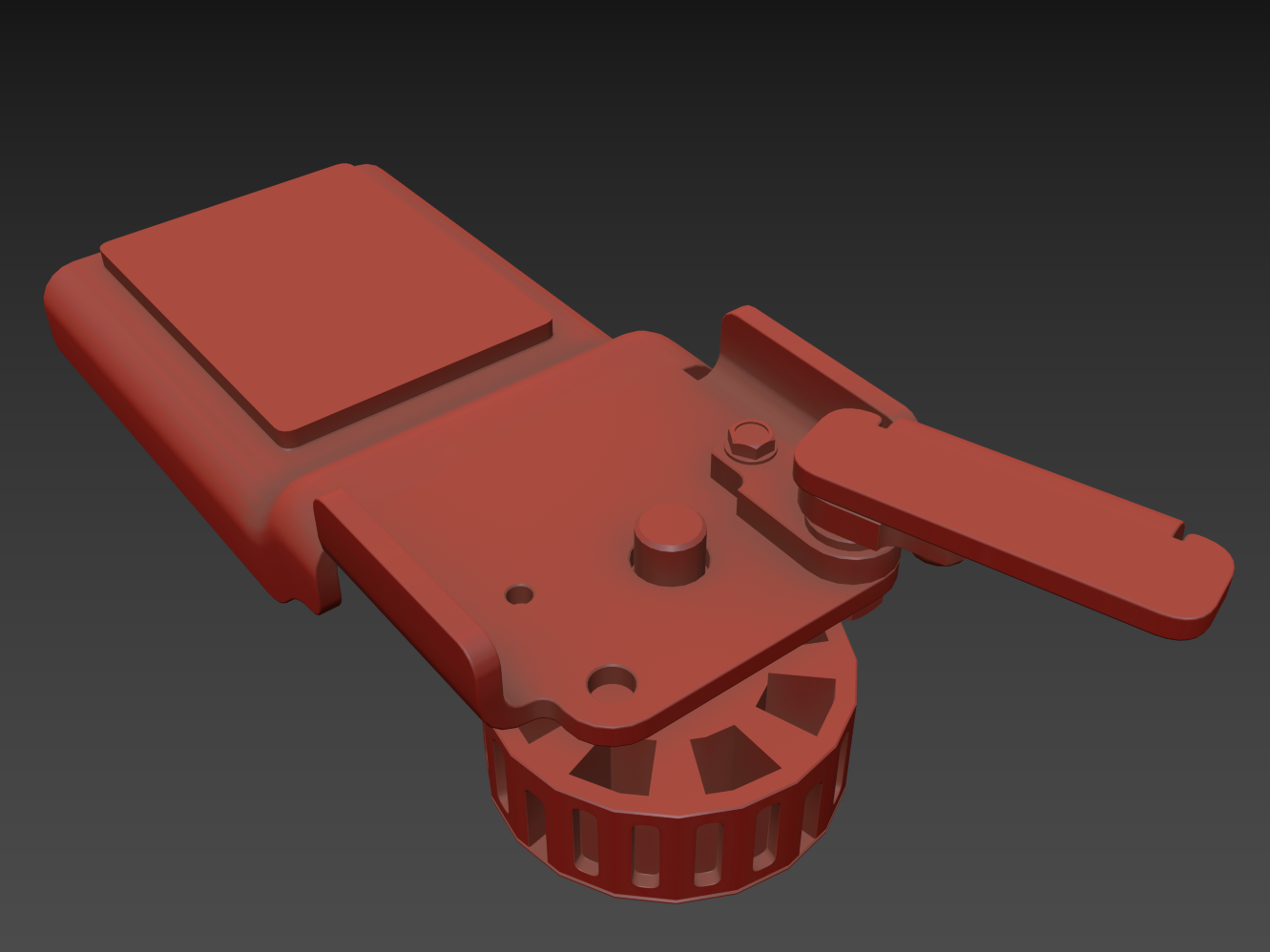

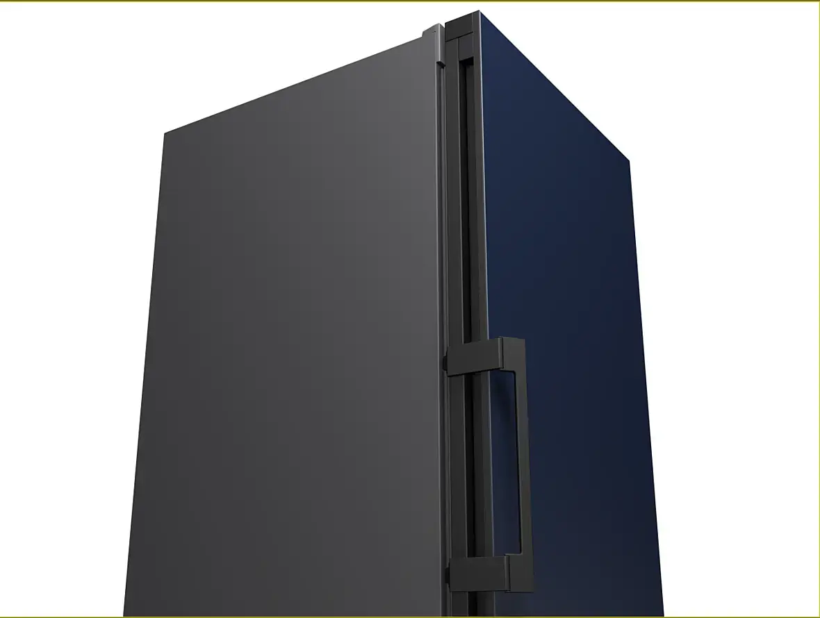

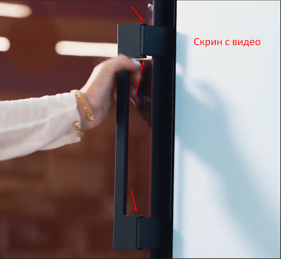

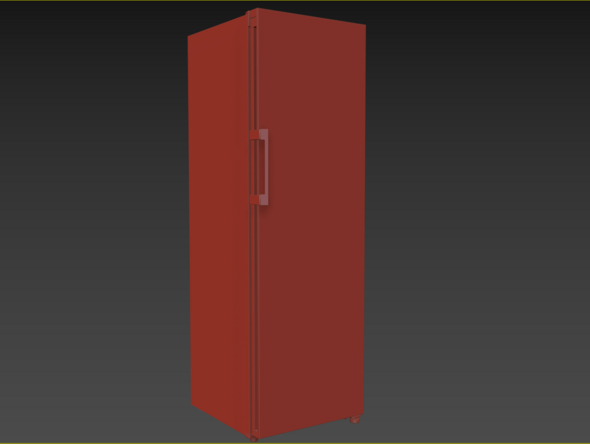

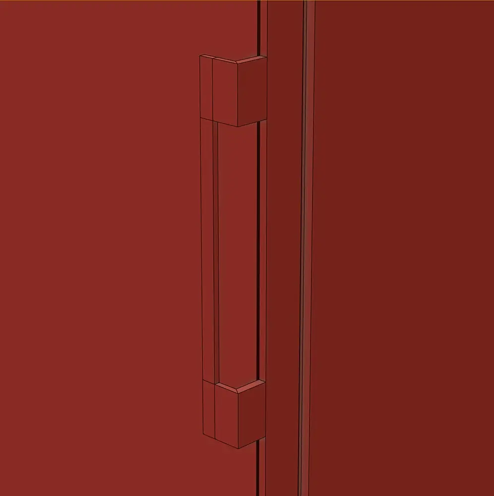

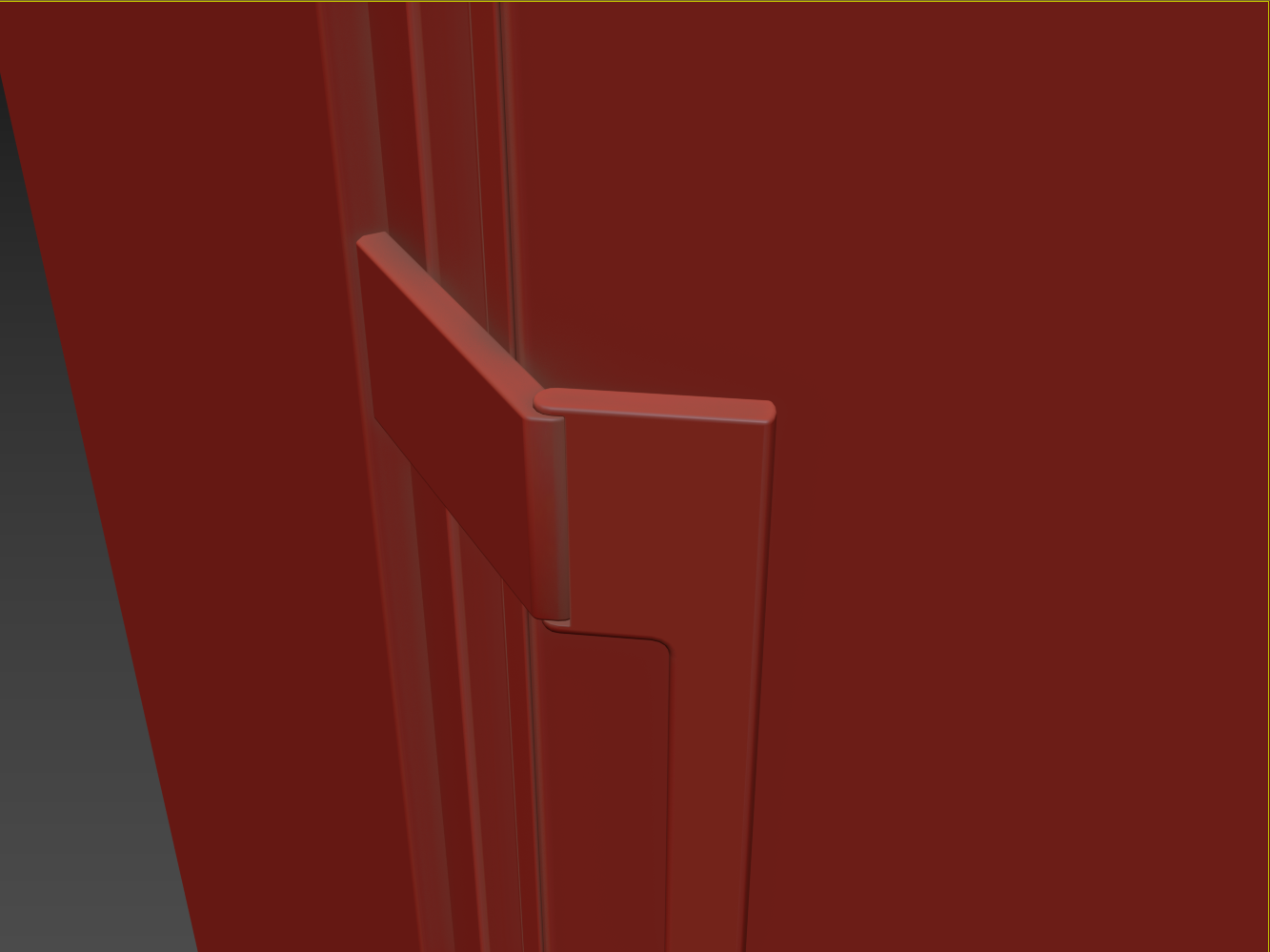

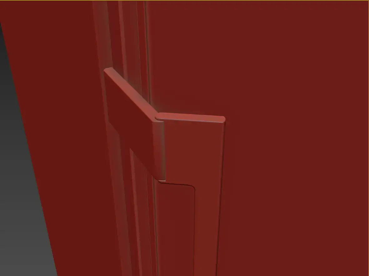

Поработал еще часик, доработал ручку, вроде похоже.

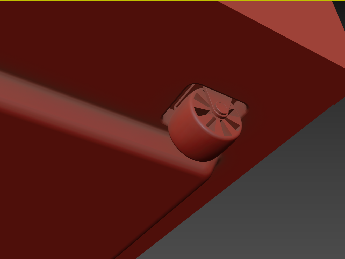

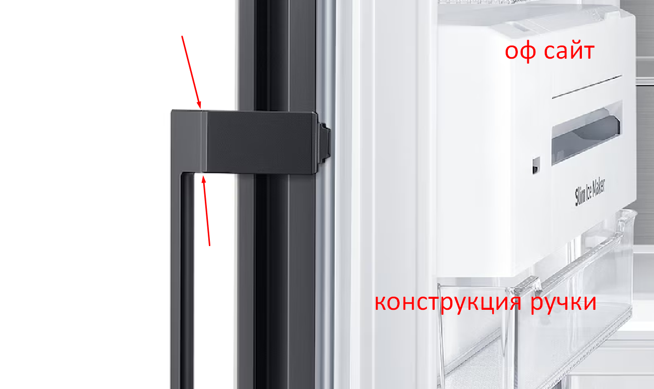

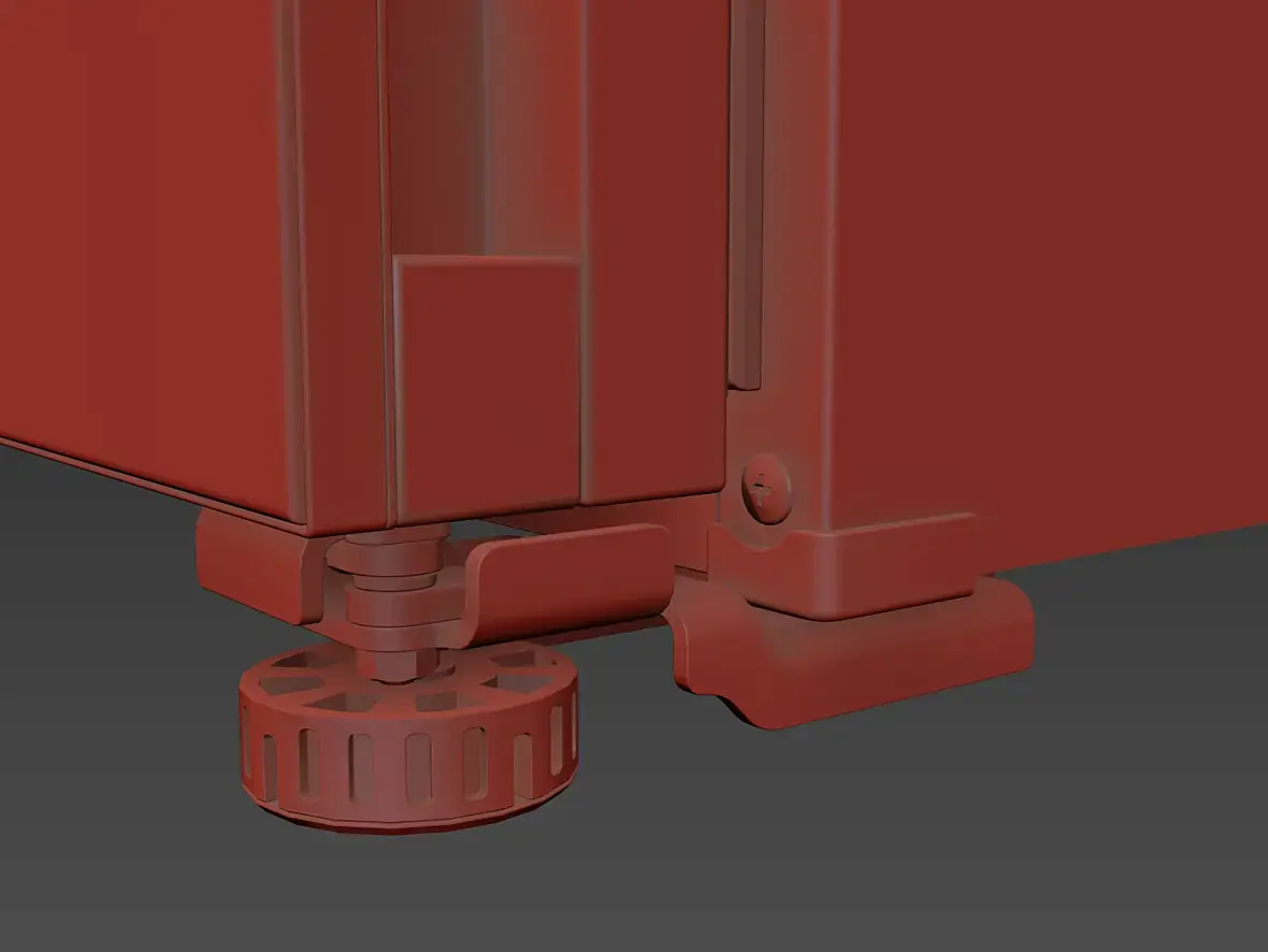

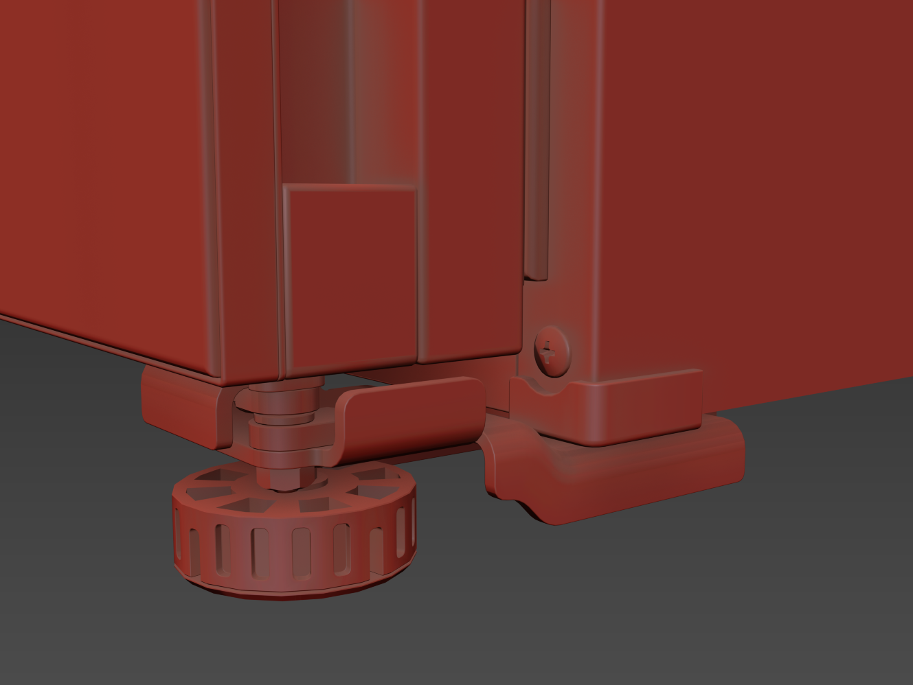

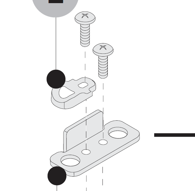

Плохо получается себя в руках держать... Ладно уже сделано. Осталось собрать парочку. И тут блин сюрприз...

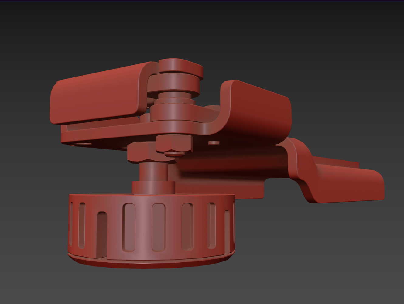

Smsung, вы серьезно? Такое ощущение что эту деталь в контейнере с мусором нашли. Её точно надо кастомную делать, или из металла вырезать на станке с ЧПУ или напечатать из пластика. Ну серьёзно, придумать красивую ручку сил хватило, а тут всё, дизайнер чат покинул.)))

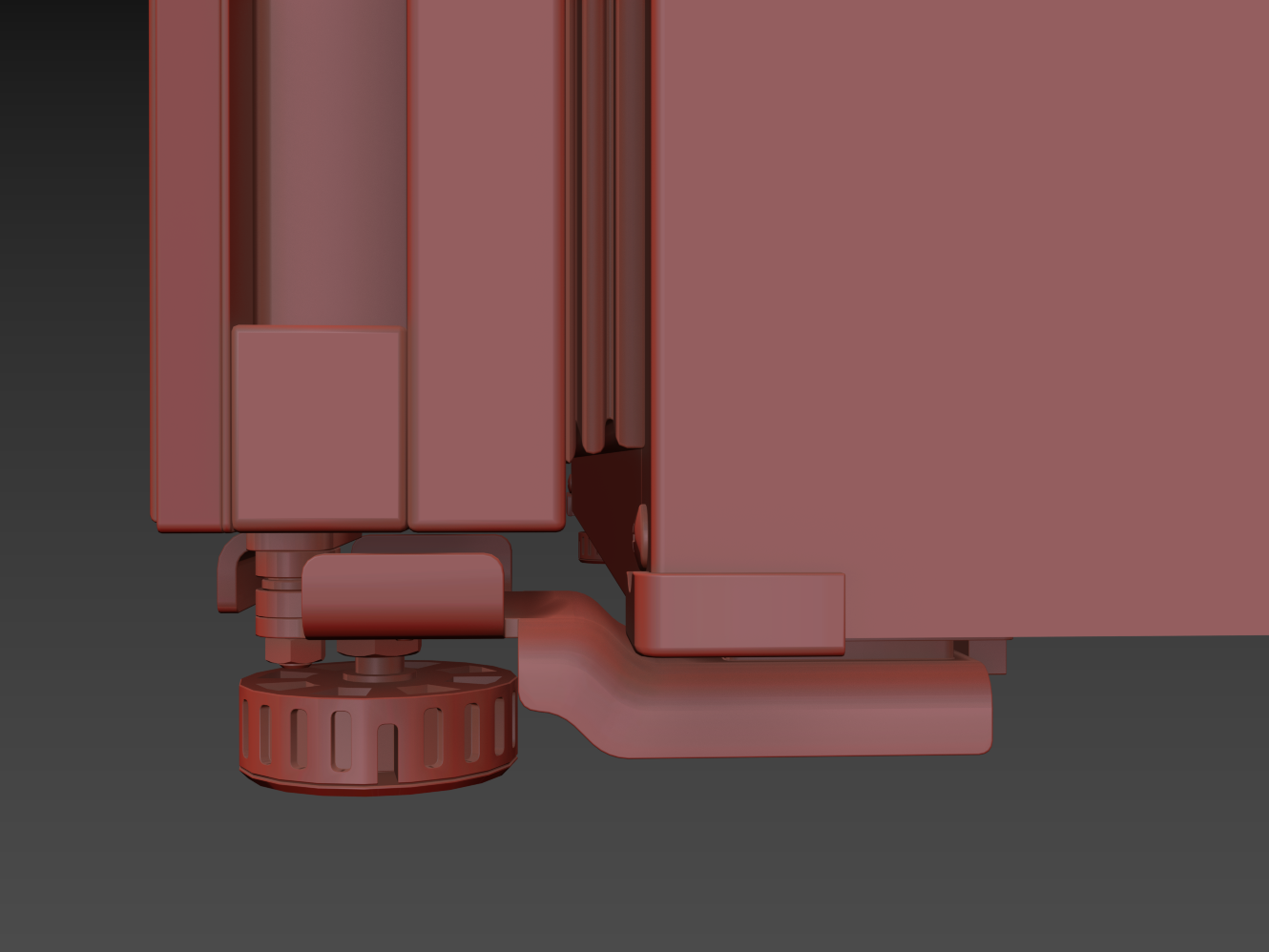

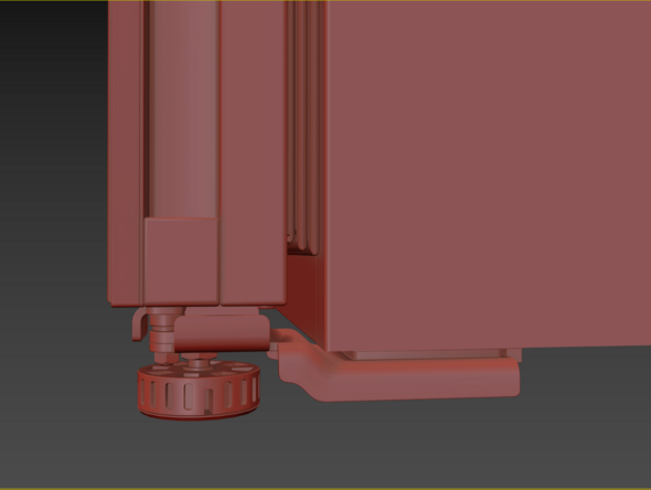

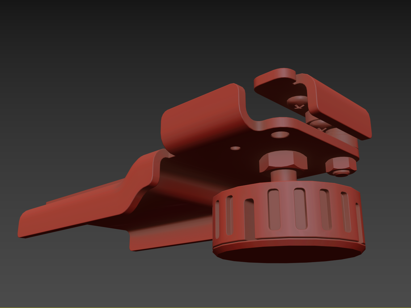

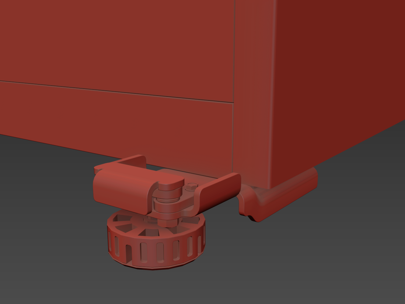

Снова отвлекли, вернулся доделал спарку. Информации не нашел по размерам, был только зазор. остальное фантазия.

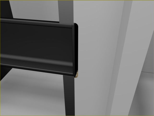

В нижней части с лицевой стороны думаю такую детальку поставить, в рамках общего бюджета на кухню, не думаю что это будет сильно заметно.

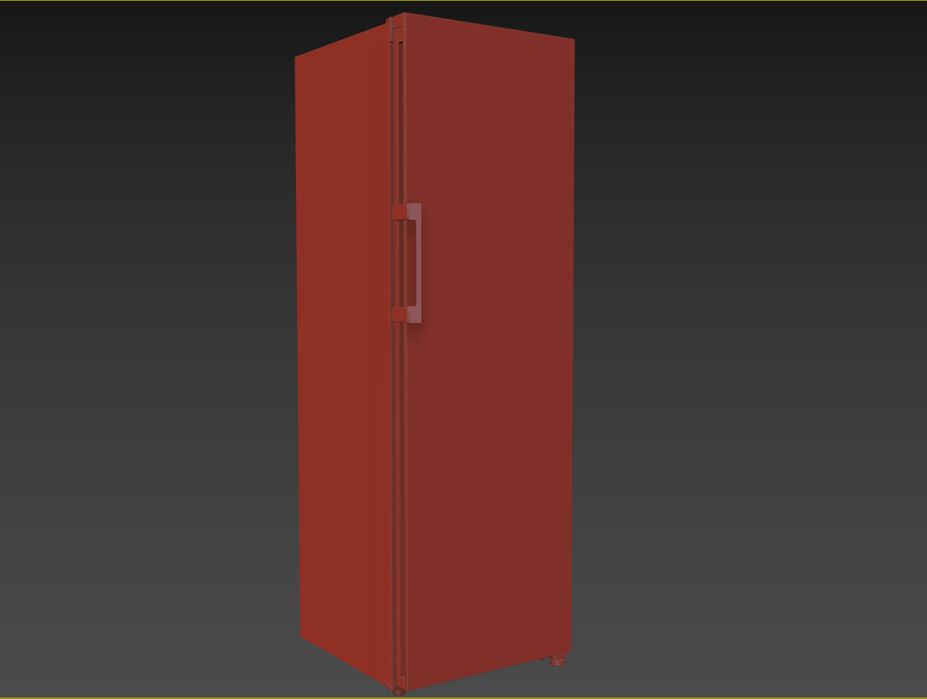

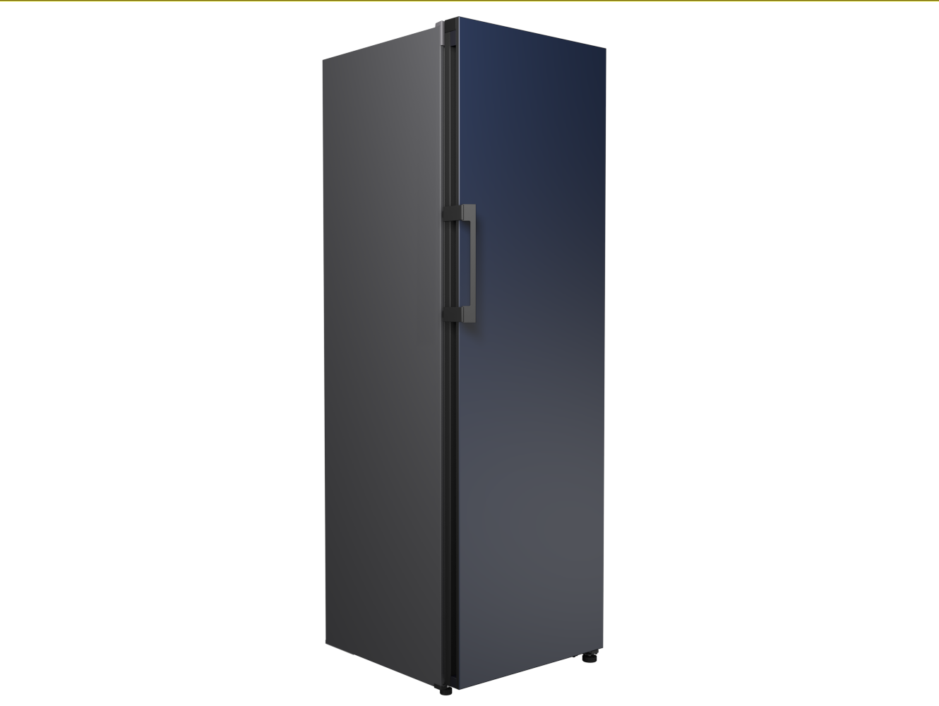

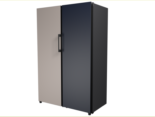

Накинул материалы, и сделал скрины в цвете.
Вроде всё, осталось сравнить с купленными моделями.

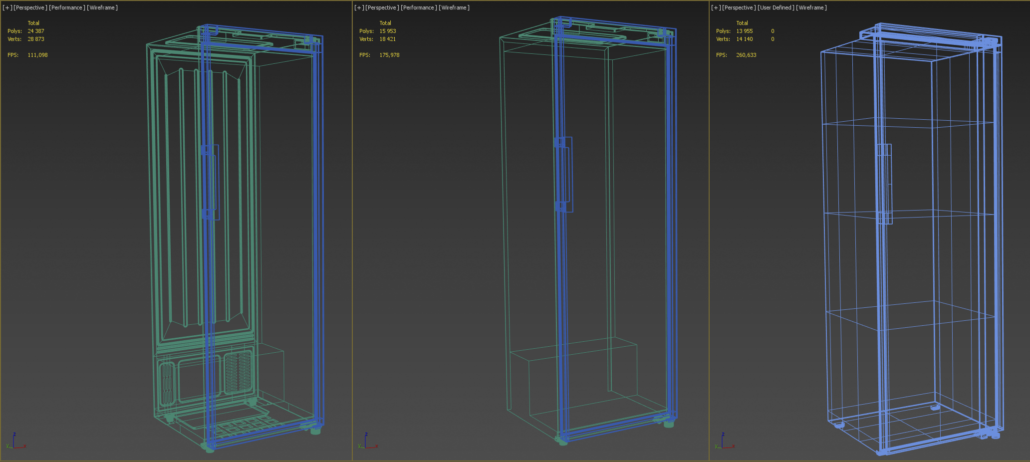

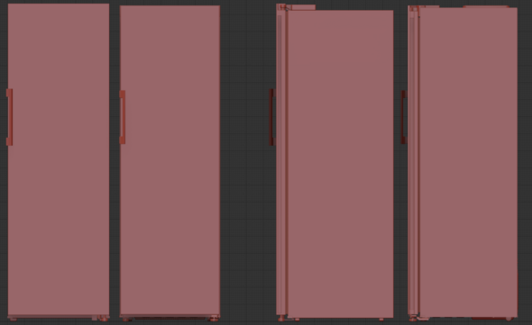

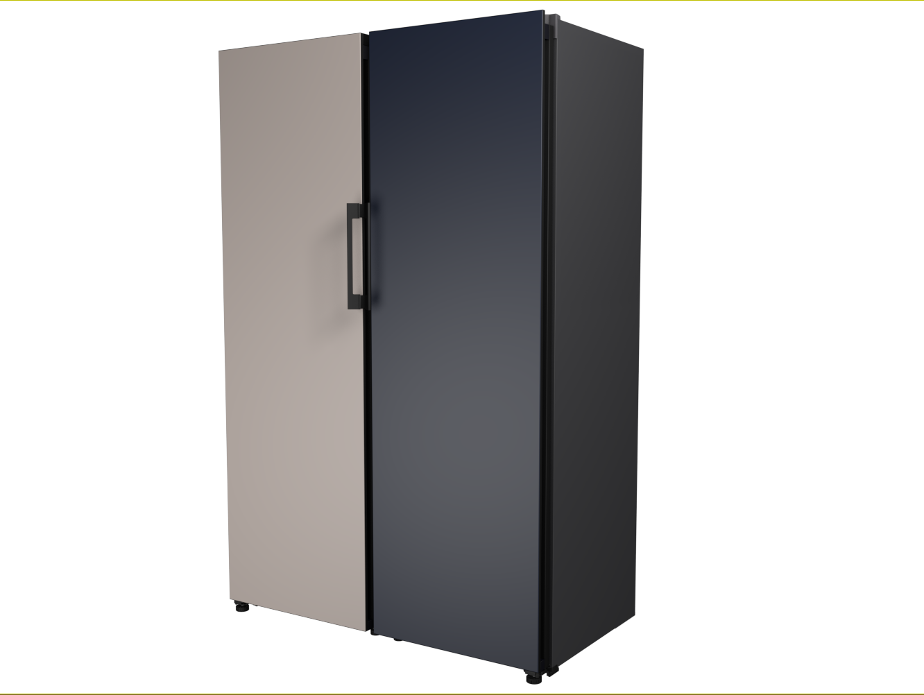

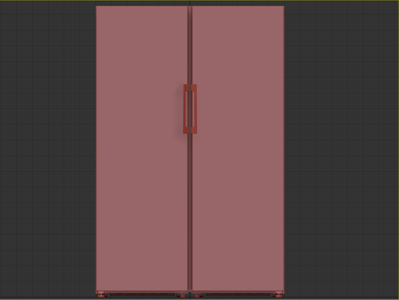

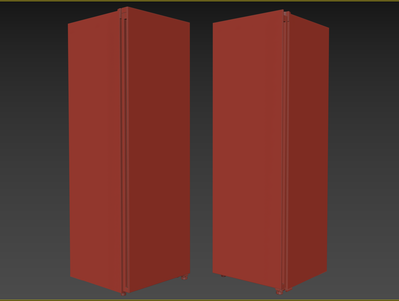

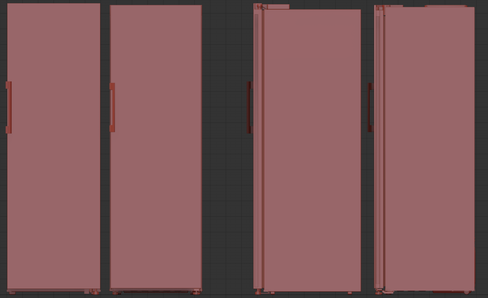

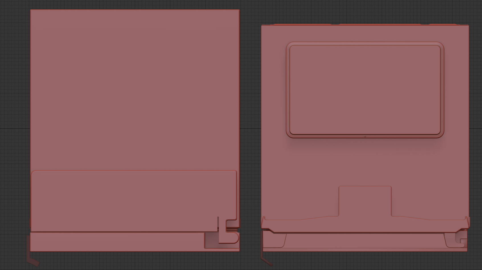

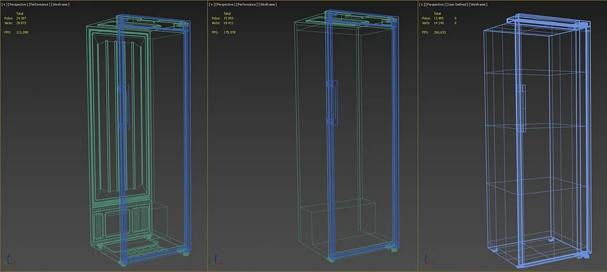

Сравнивать начну с моделью номер 2, той что ближе к оригиналу. Вид сверху, сбоку спереди.
Конечно, хочется что бы авторы соблюдали размеры, если уже ссылаются на конкретную модель.

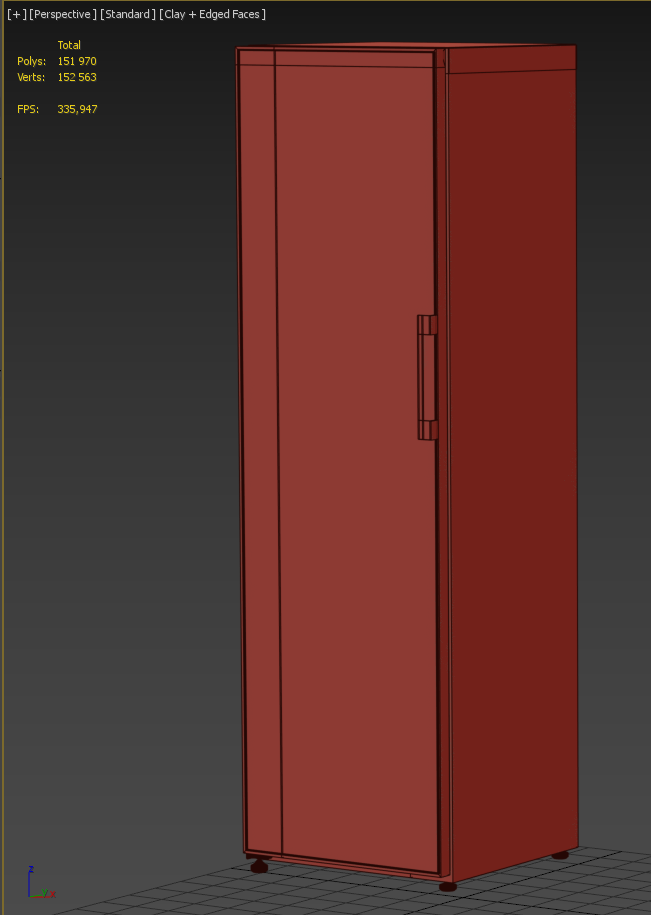

Теперь посмотрим что с полигонами и точками. Сразу отмечу, как с духовым здесь чуда не произошло, у меня больше всего этого добра. Слева на право, моя модель в исходном виде, моя модель, если по быстрому удалить заднюю и нижние панели с роликами, и третье, это купленная.
Так же давайте сравним с моделью, которую купил первую, не по габаритам, там вообще в космос всё улетело, просто покажу статистику по полигонам и точкам у этой супер оптимизированной модели вот с такой замечательной ручкой.
А теперь статистика...
 На этом всё с этой моделью.

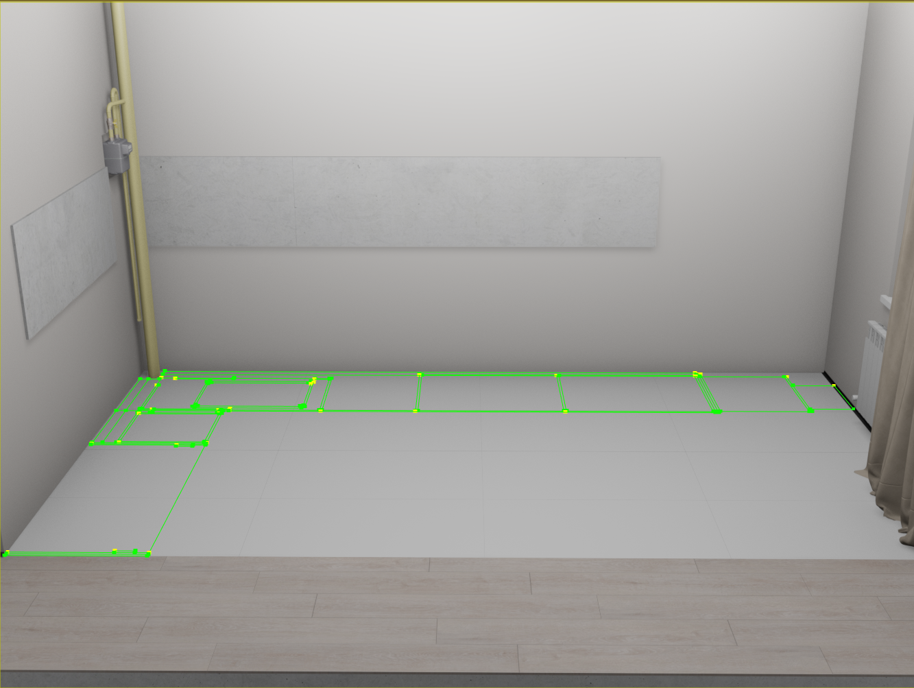

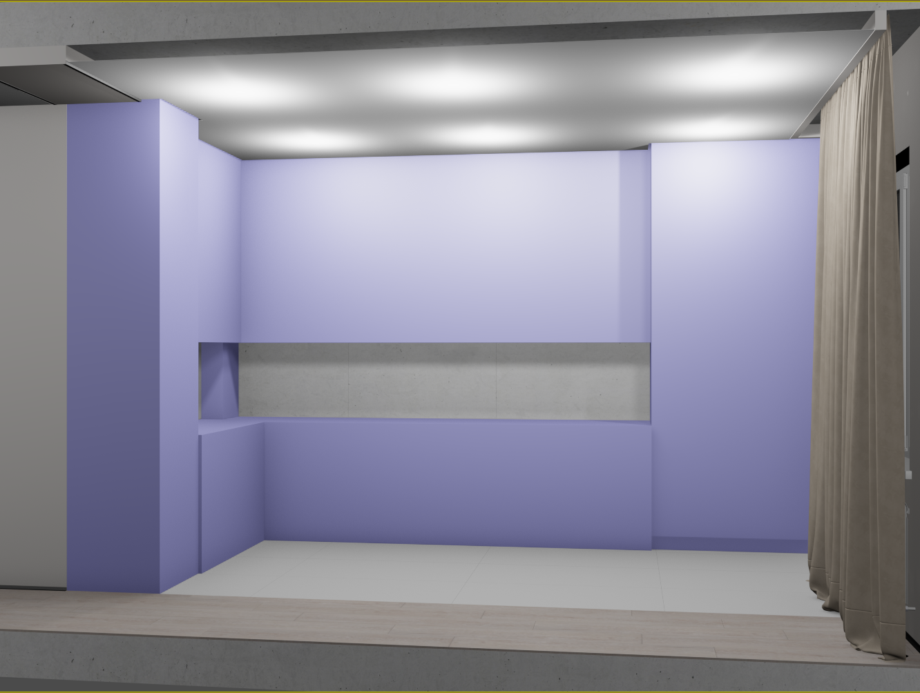

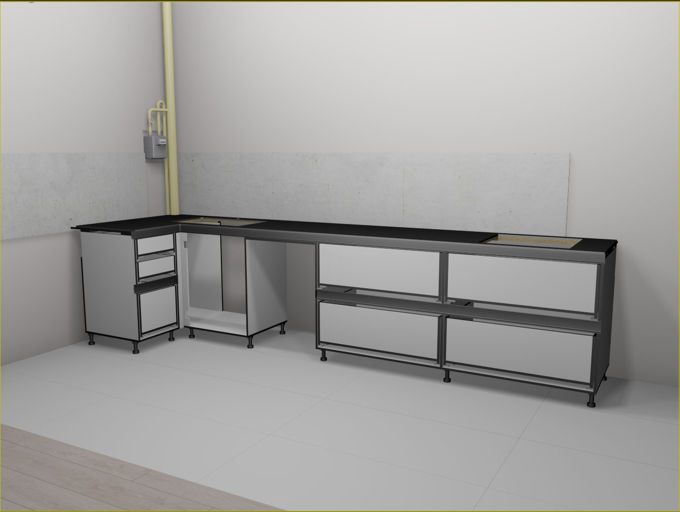

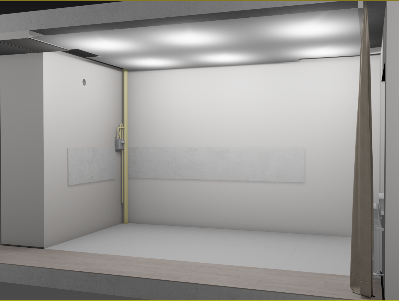

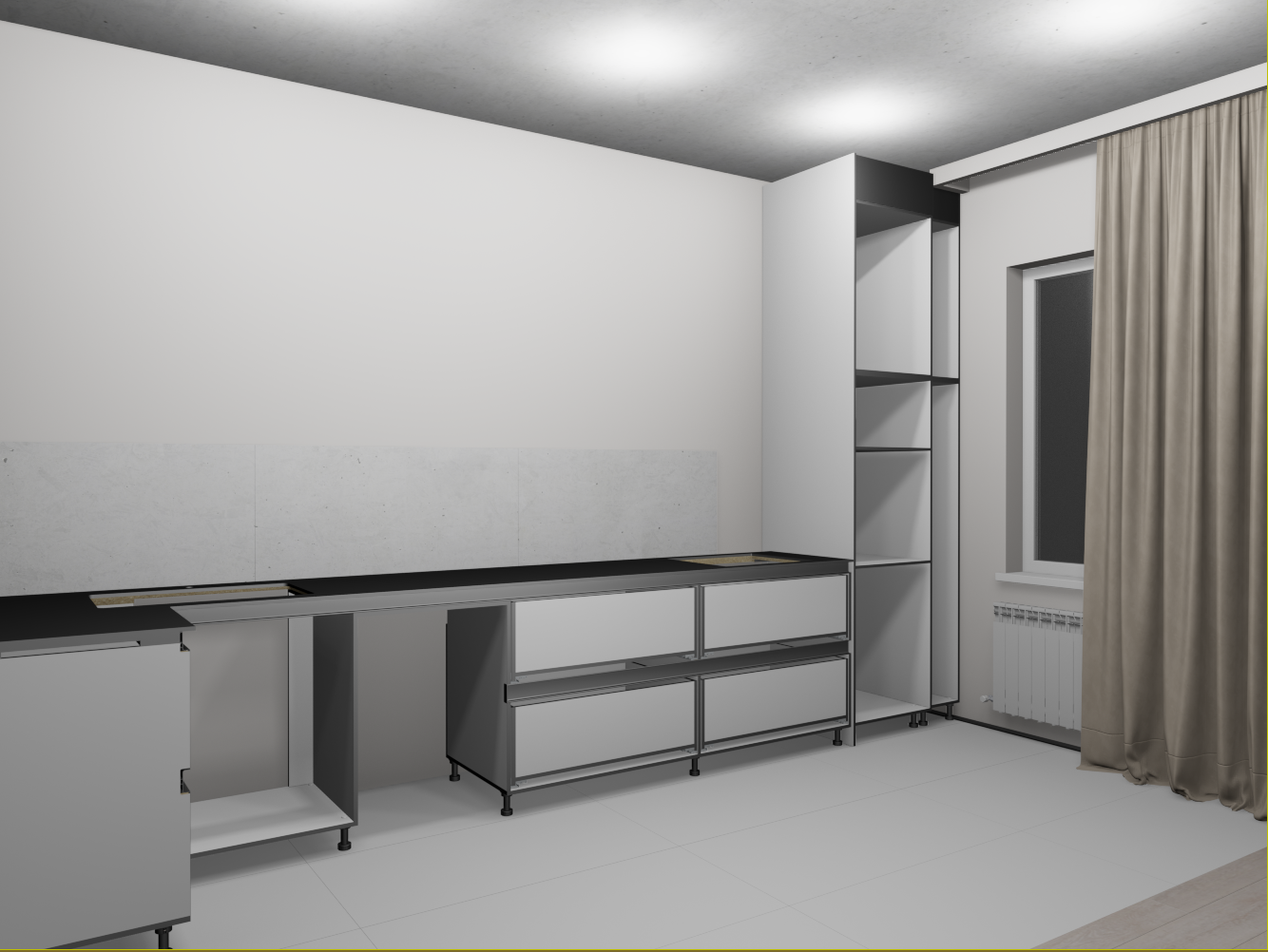

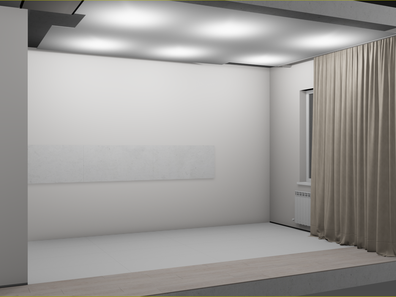

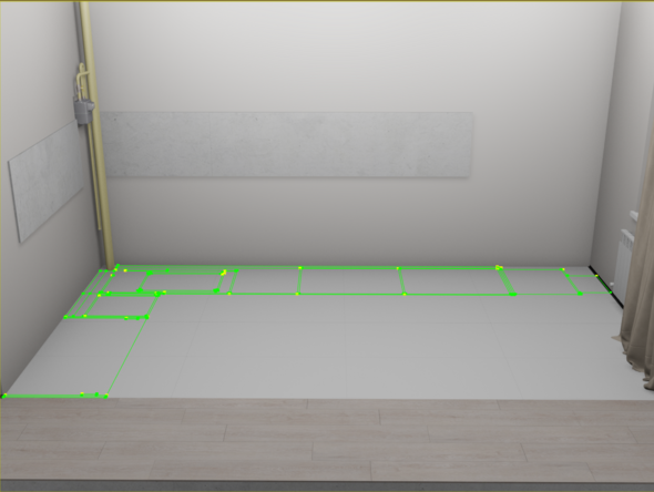

Закончил я подготовку всех компонентов, которые у меня не хватало для проекта в котором и нужны были и духовой шкаф и холодильник. А задаче такая стоит, имеем объект, квартира, с чистовой отделкой и мебелью. Изначально у заказчиков была мысль не трогать ни чего и пожить как есть, но не смогли смериться с тем что существует. Было принято решение заменить мебель. Сложность для меня заключается в том, что нет полных данных о том что за мебелью. И нельзя само помещение, максимум замена полотна натяжного.
По мимо прочего собрал пространство, в котором буду работать.
Потолок тот что пойдёт под замену, просто обозначает сейчас отметку.
А газовщики как всегда отличились красотой своей.
Существующая кухня обозначена вот таким вот объемом. От неё и строилось всё.
В общих чертах придумал что буду делать и набросал план работ в виде базы.
Дальше надо проектировать мебель, согласно ТЗ и ТУ.

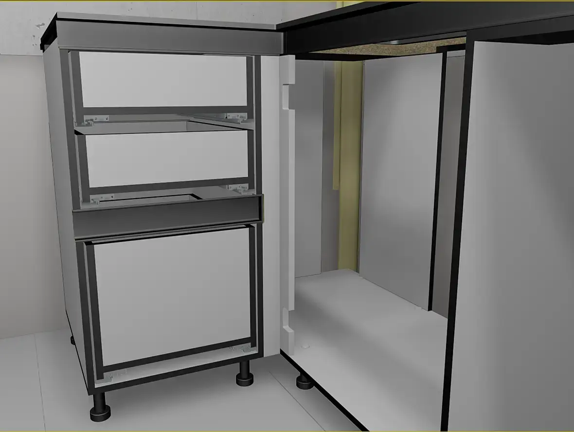

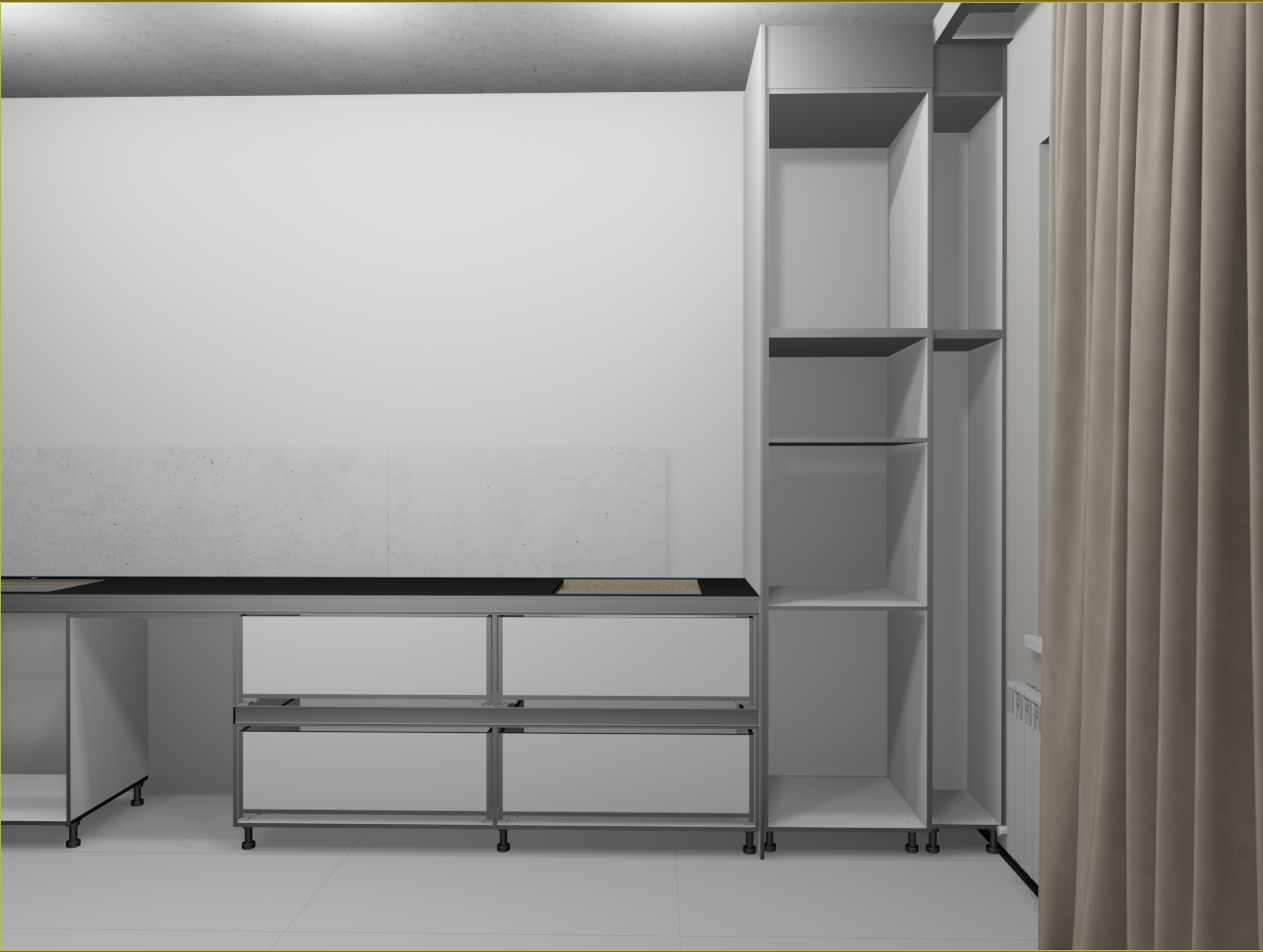

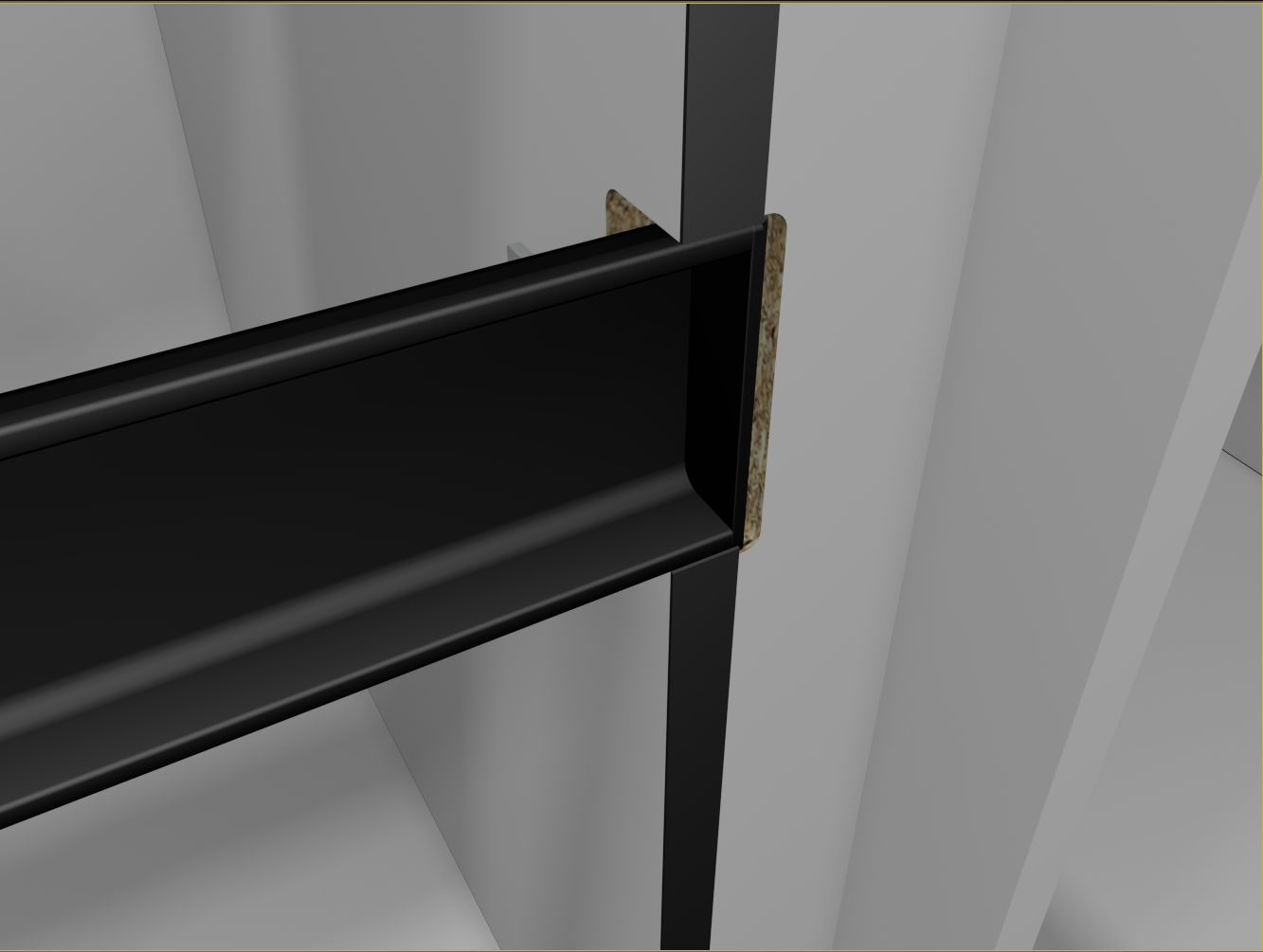

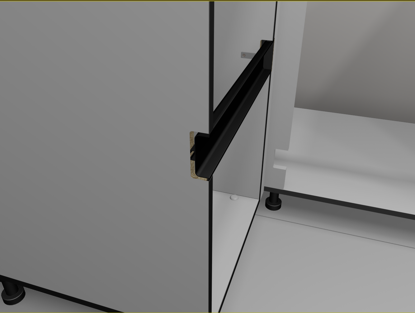

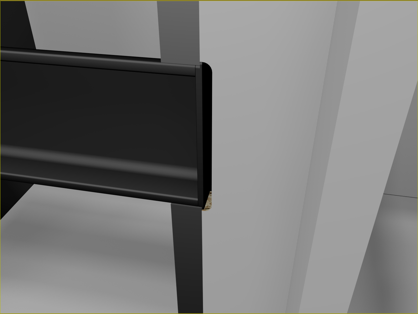

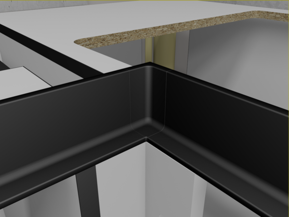

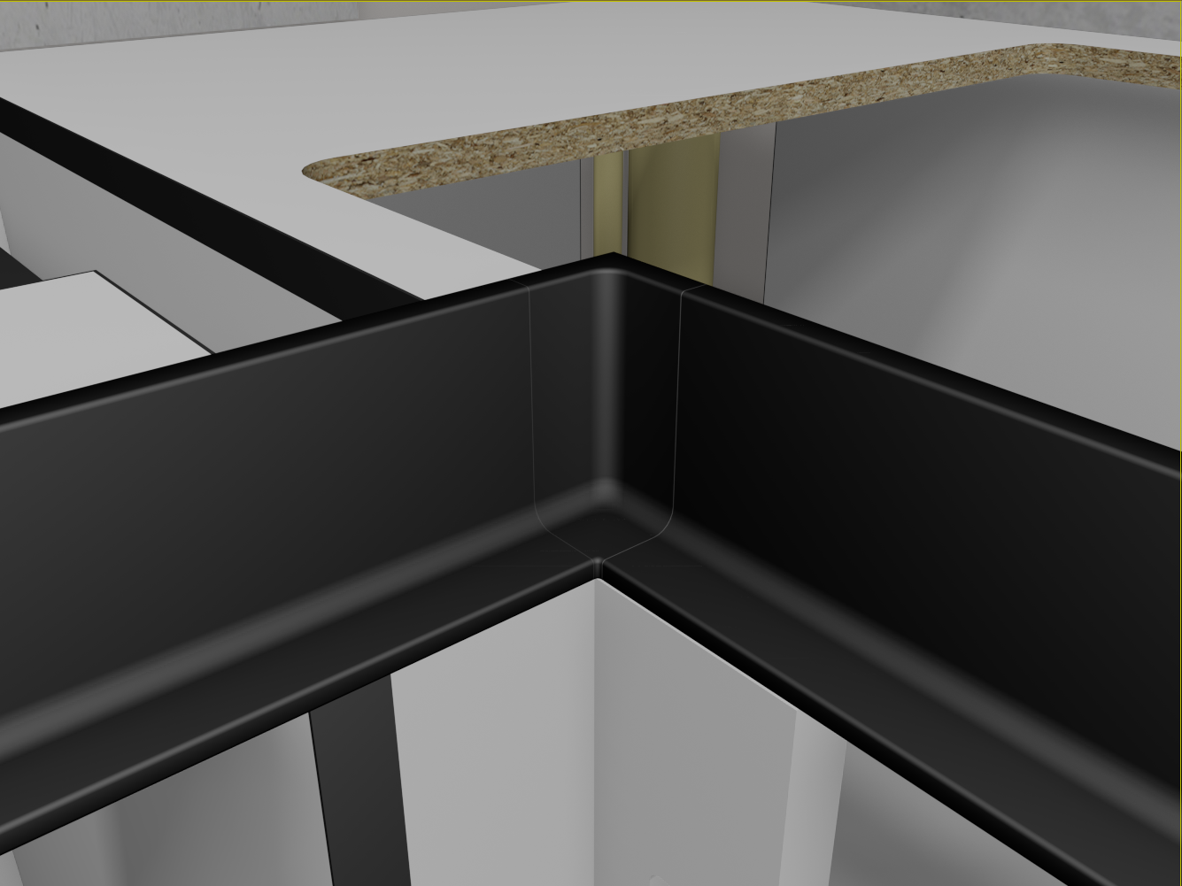

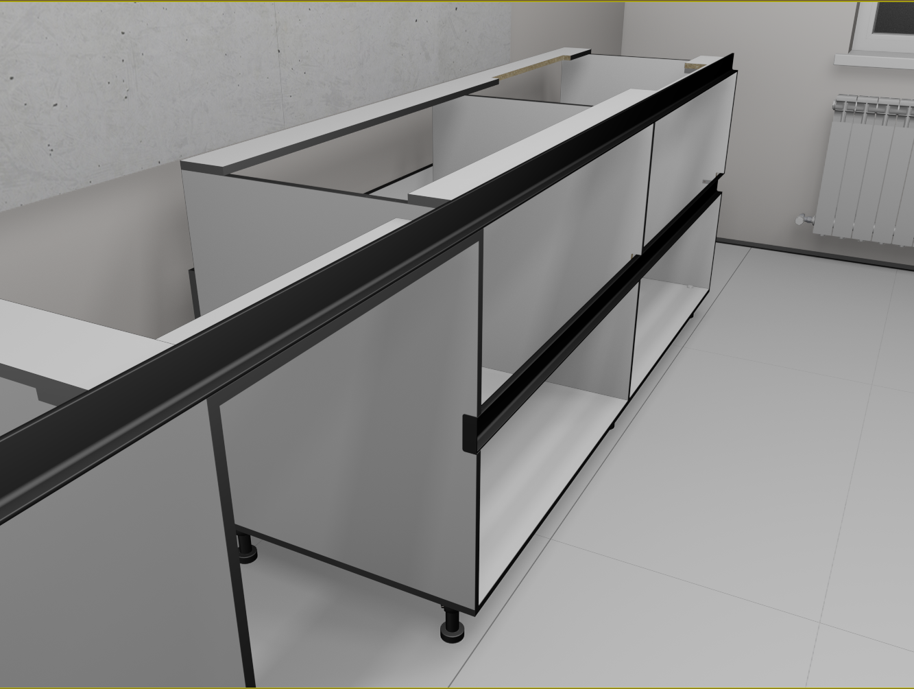

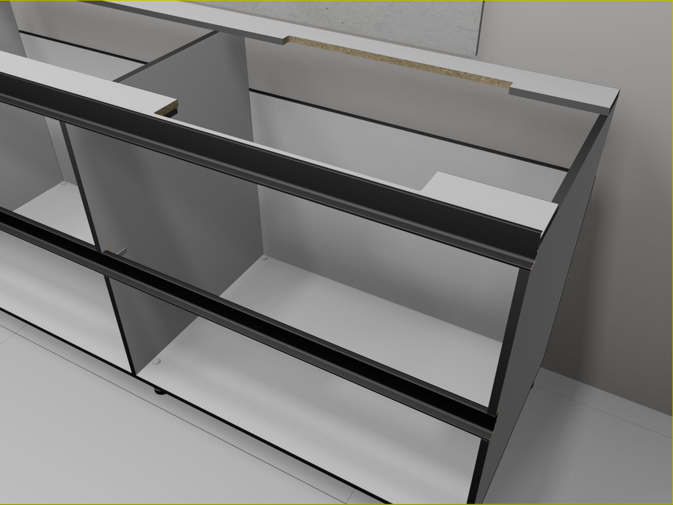

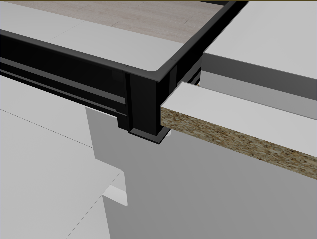

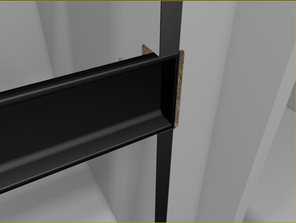

Корпусы нижней базы вроде всё, пока без всей крепёжной фурнитуры. Её после того как утвердят, добавлять буду.
Gola  конечно добавляет суету. Но и возможности.

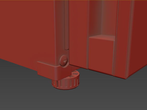

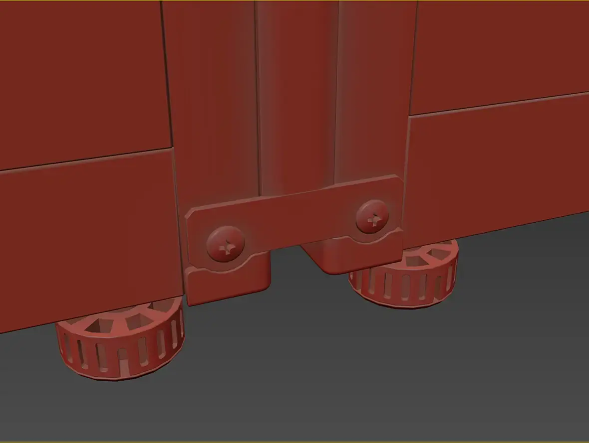

Я прошу прощения, а резьба на винтиках есть?
На сайте c 28.07.2013
Сообщений: 1621
KZ17
Цитата Holy3D:
а зачем такие подробности?
Не совсем понял, по моему +/- нормальная детализация для BIM.
Цитата Holy3D:
вам реально платят за фактически бесполезную работу для заказчика?
Да, за это платят. А почему вы считаете что это бесполезно для заказчика?
Вот чего нема, того нема)))

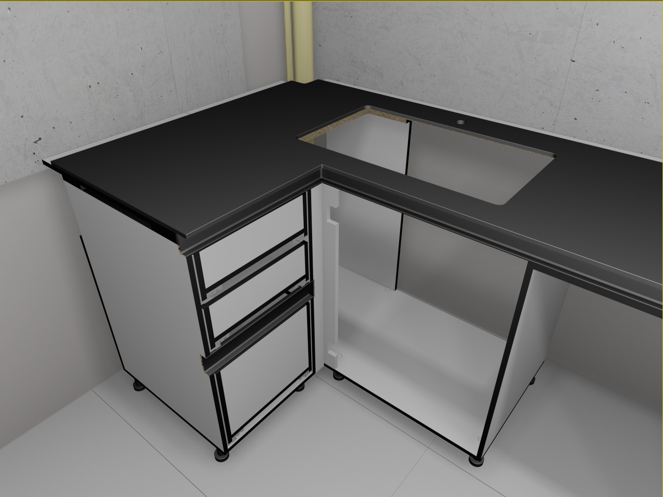

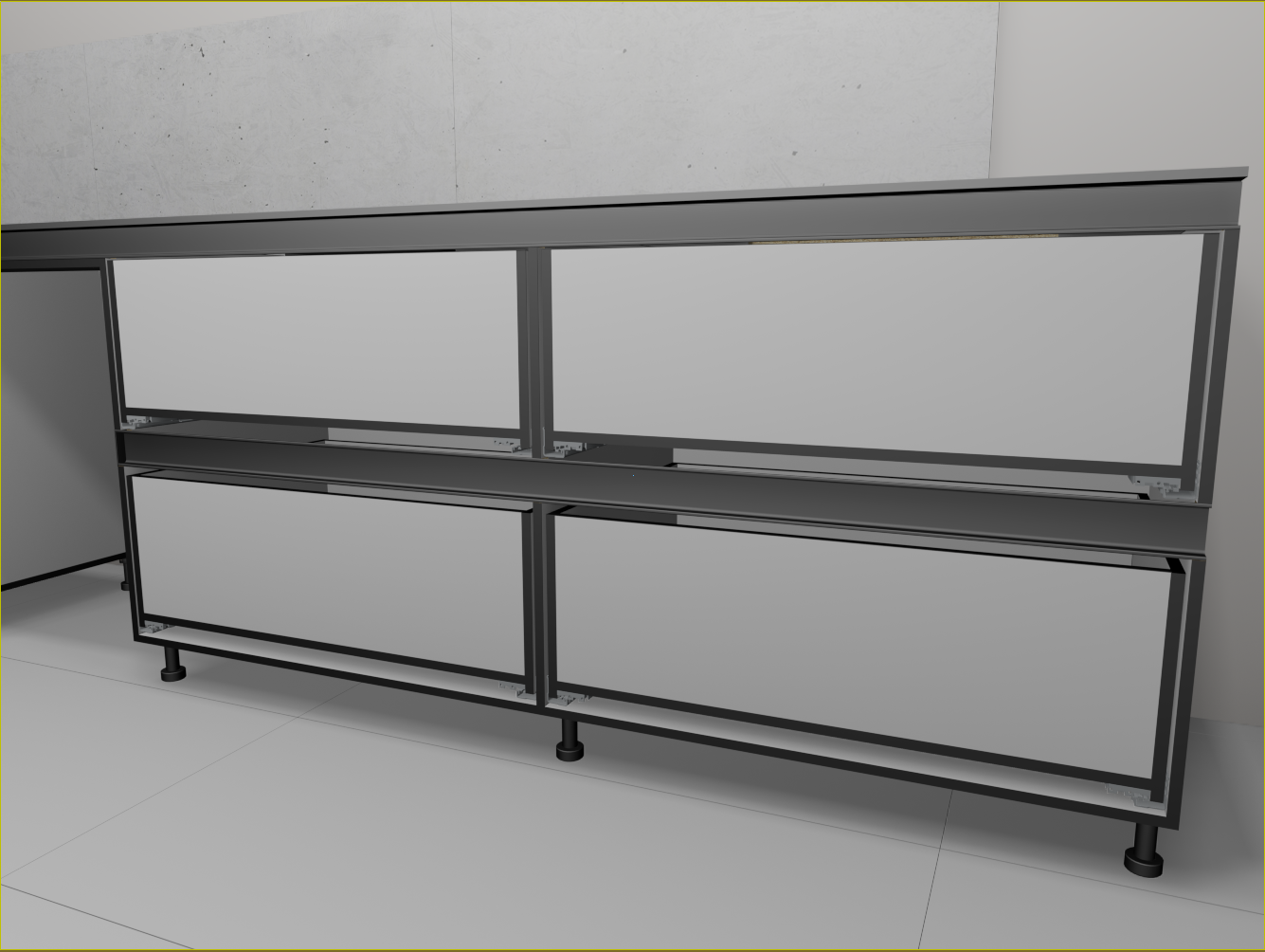

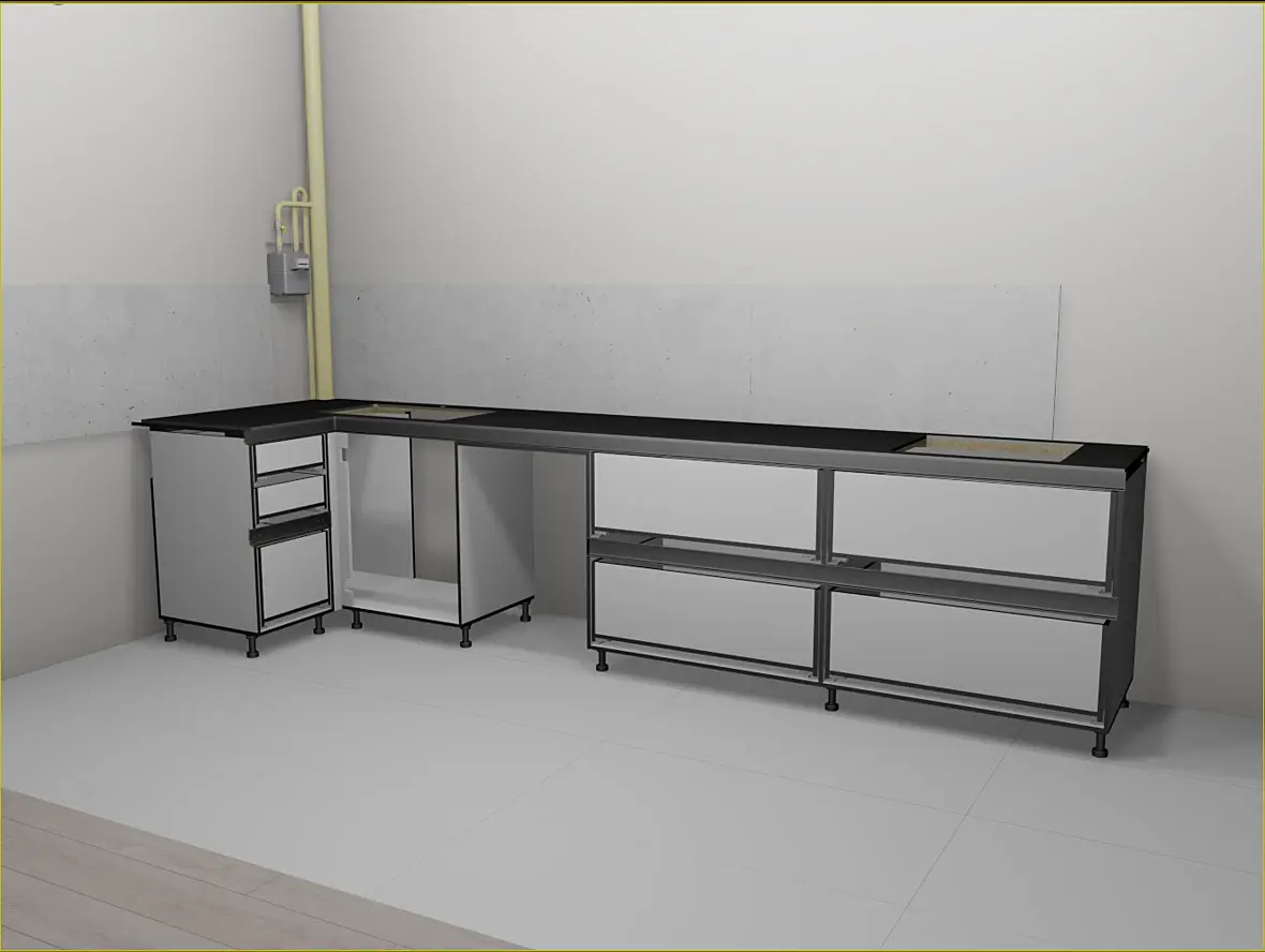

А финальный прогресс на сегодня так себе...

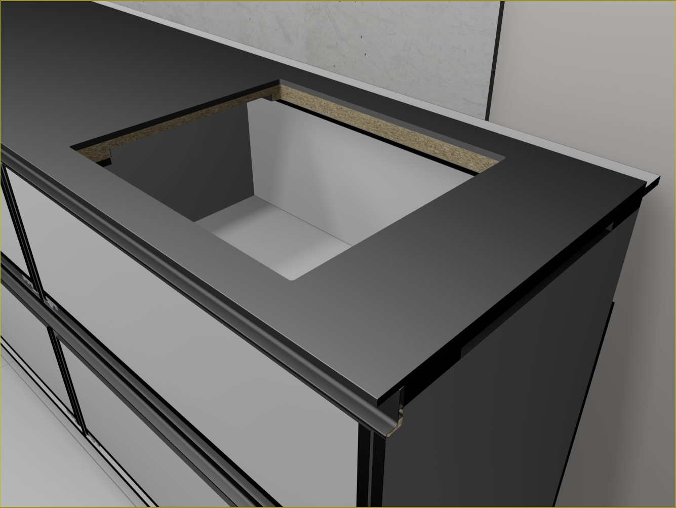

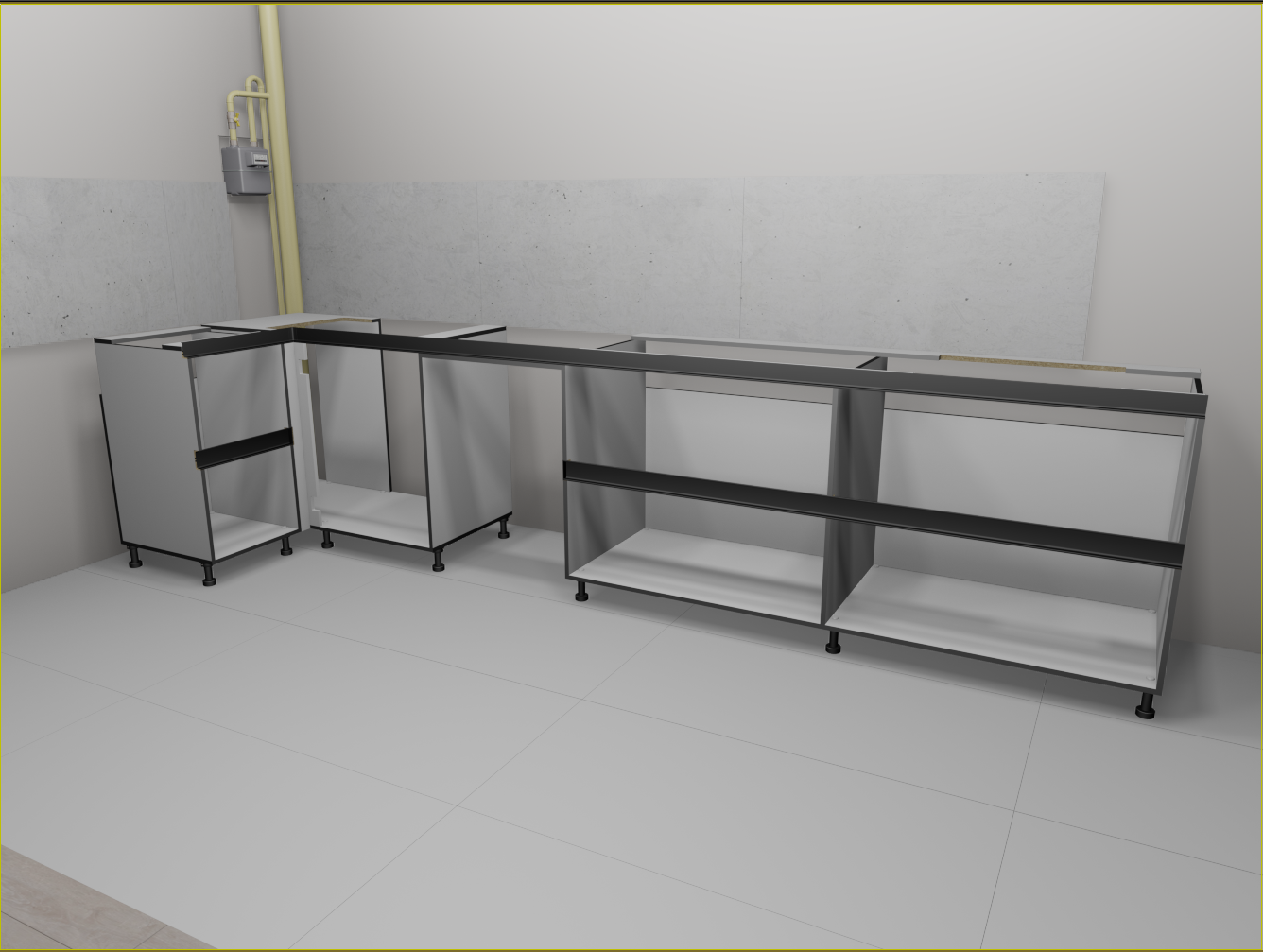

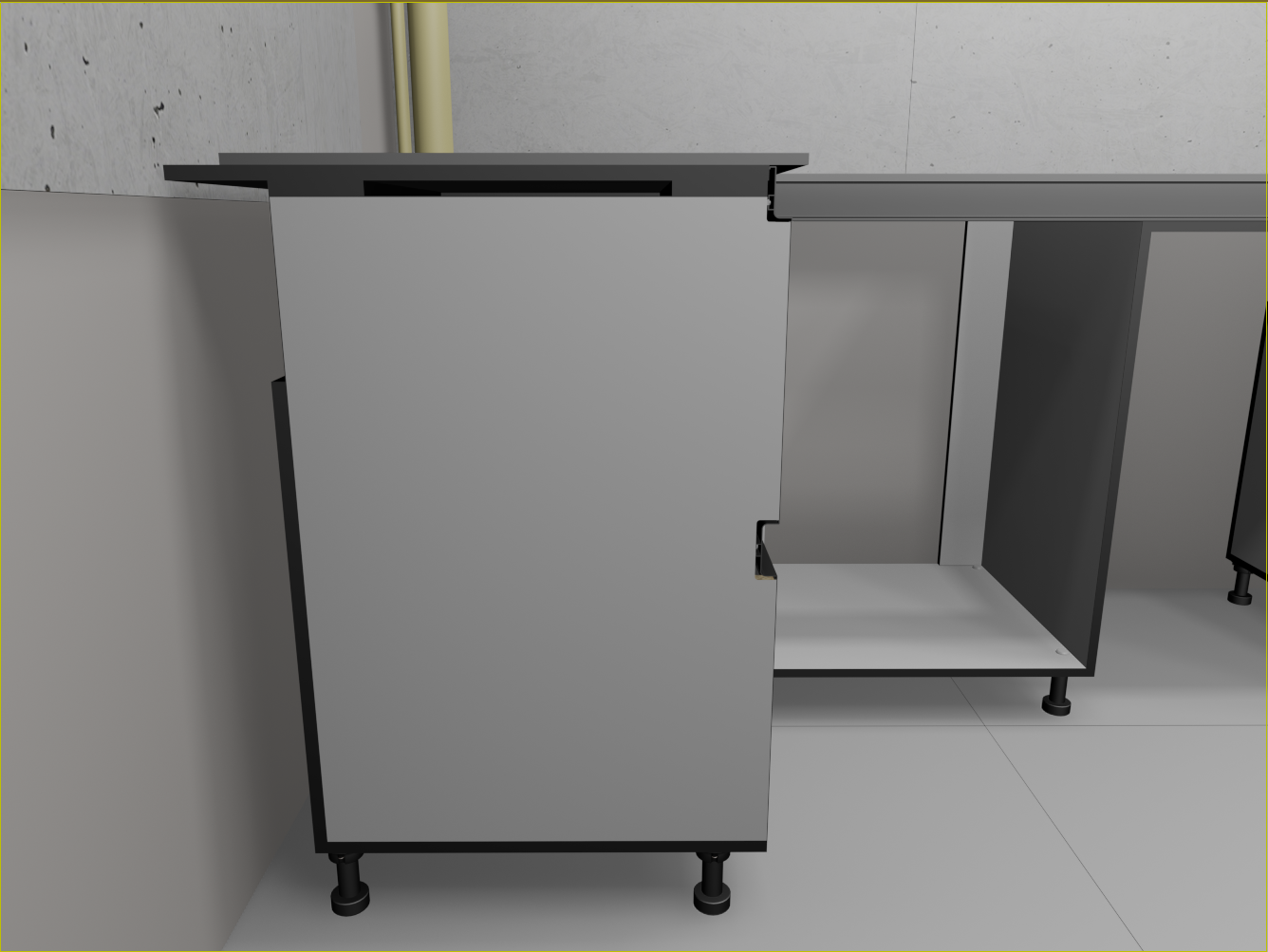

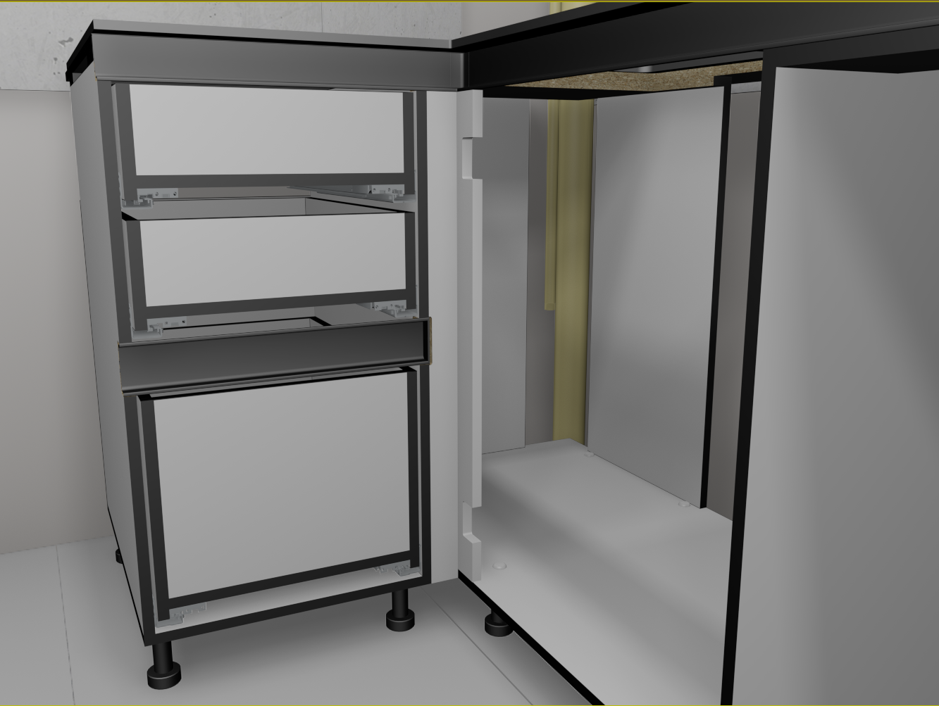

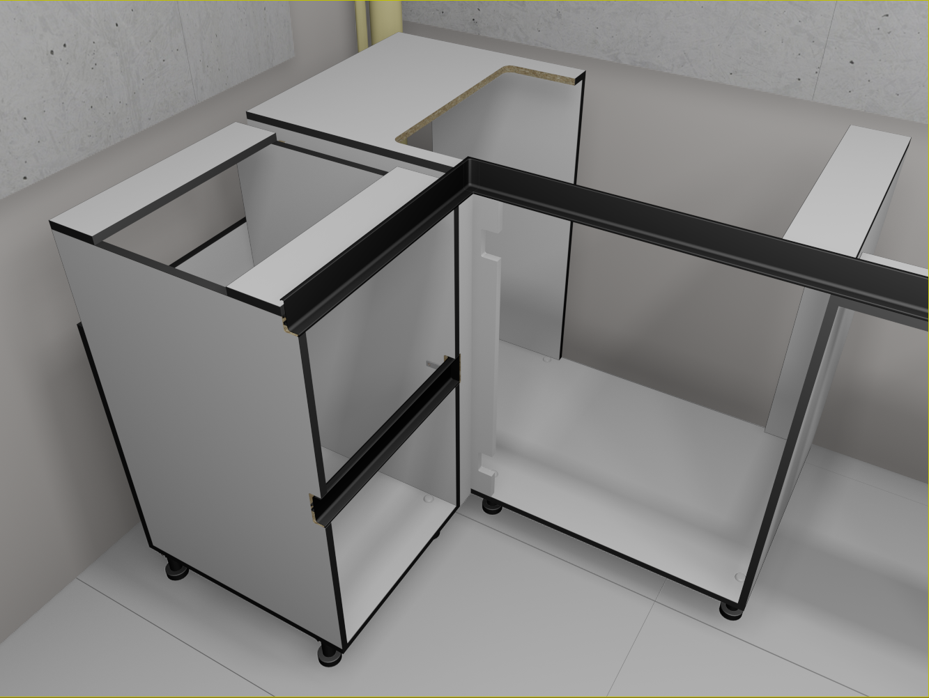

Проработал конструкцию столешницы, она потянула за собой правки по корпусу модуля  под мойку.
Увеличил глубина модуля с тремя выдвижными ящиками на 50 мм, там по моим прикидкам газовая труба должна быть, но думаю что пройдёт. Не пройдёт, укоротим...
Ну и ящики на месте.
А вот в модуле с четырьмя ящиками косяк где то, какой то размер кривой, буду на свежую голову разбираться...

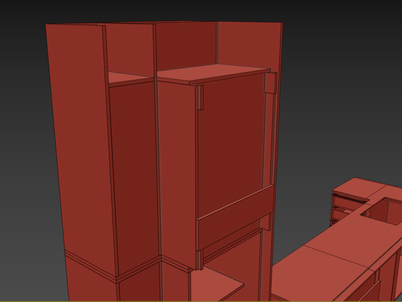

1) К сожалению, а отчасти и к счастью, в регионе, где я тружусь очень печальная ситуация с мебельным производством стала, за последний год я сильно с этим столкнулся и имею свежие данные. И если с производством как то можно решить вопрос, имею ввиду приемлемое качество, то с проектированием оказалось всё сильно плохо, намного хуже чем я предполагал.
2) Я умею это делать, имею большой опыт проектирования мебели, это тоже работа, зачем отдавать её кому то.
3) Все мне известные мебельные, делают проект условно бесплатно, то есть заказчик может не платить и просто уйти. Их этого следует что потом надо в другую компании обращаться и снова проект делать. Или сразу в нескольких заказывать проекты. Но тут тоже есть нюанс, если вы хотите сравнить цены, то бесполезно будет, вам дают разные цены на разные продукты. Сложно понять у кого лучше предложение. И в большинстве случаев, выкупить проект у них нельзя. Если проект делаю я, само собой все эти минусы пропадают.
Производством я не занимаюсь, был в производстве, но ушел из этой области.

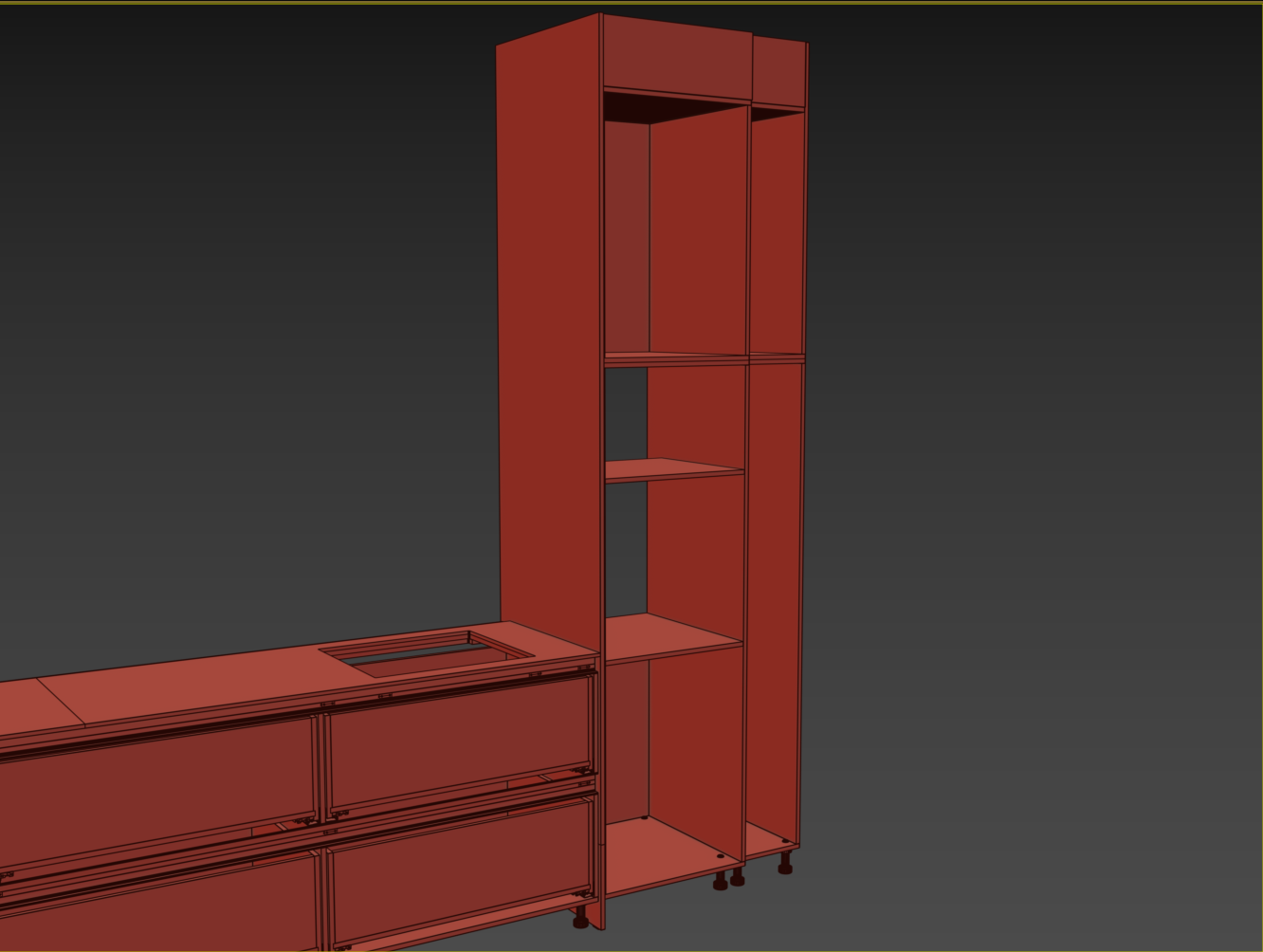

А прогресс на сегодня снова не такой как хотелось бы. В частности из первой причины описанной выше. Несколько часов разбирался с двумя мебельными,  одни пытались меня убедить что я дурачок и это моя проблема что холодильник не помещается на 16 мм по высоте. А другие ни как не могут с зеркалом справиться, три раза переделывали уже, ни и ещё там по мелочи у них хватает. Это если коротко.
Но всё же я больше доволен, чем не доволен результатом. Для начала я полностью подчистил размеры в модулях базы, убрал всё не кратные 1мм, такие появляются  в основном из за фурнитуры, там часто десятые присутствуют  и из за зазоров в 3 мм по фасадам.

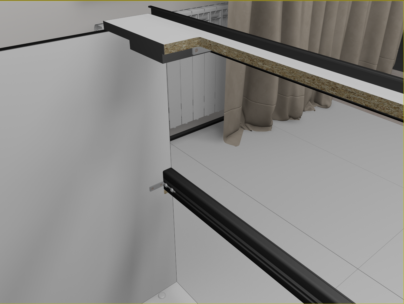

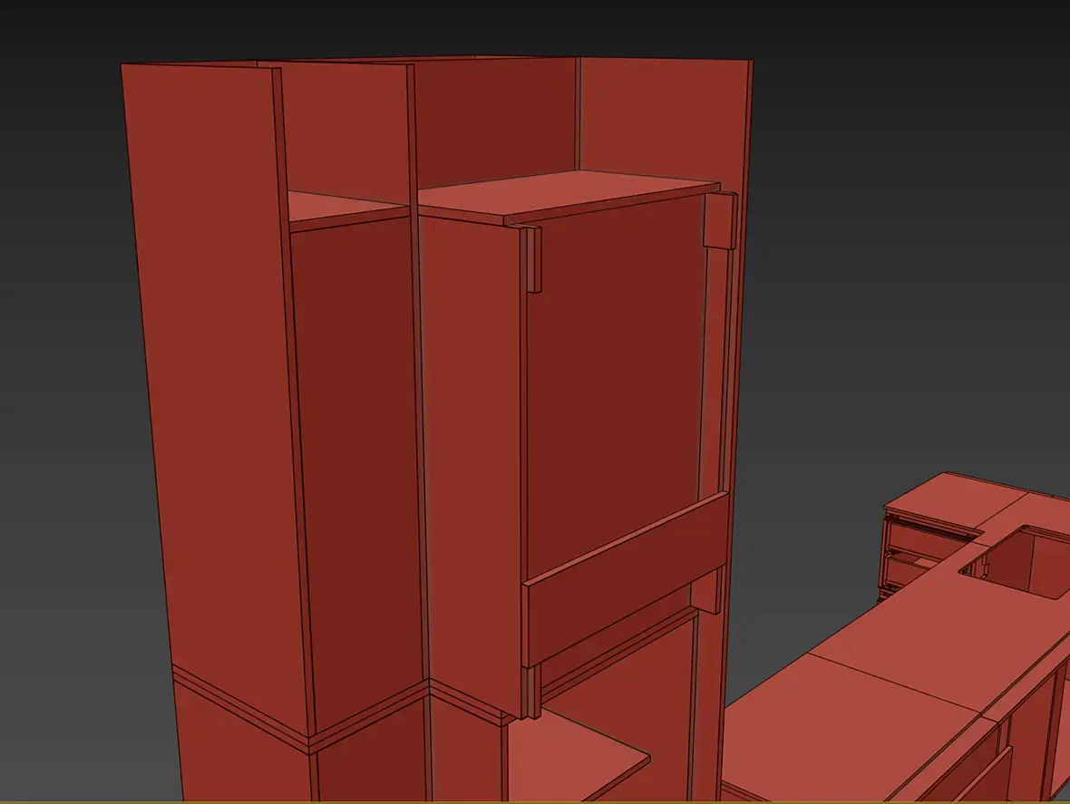

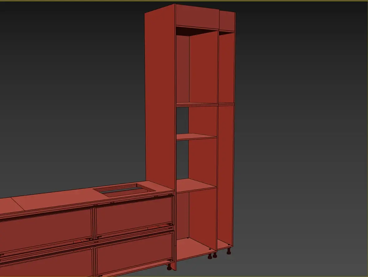

Так же проработал корпусы модулей правого шкафа. Выглядит так пока.

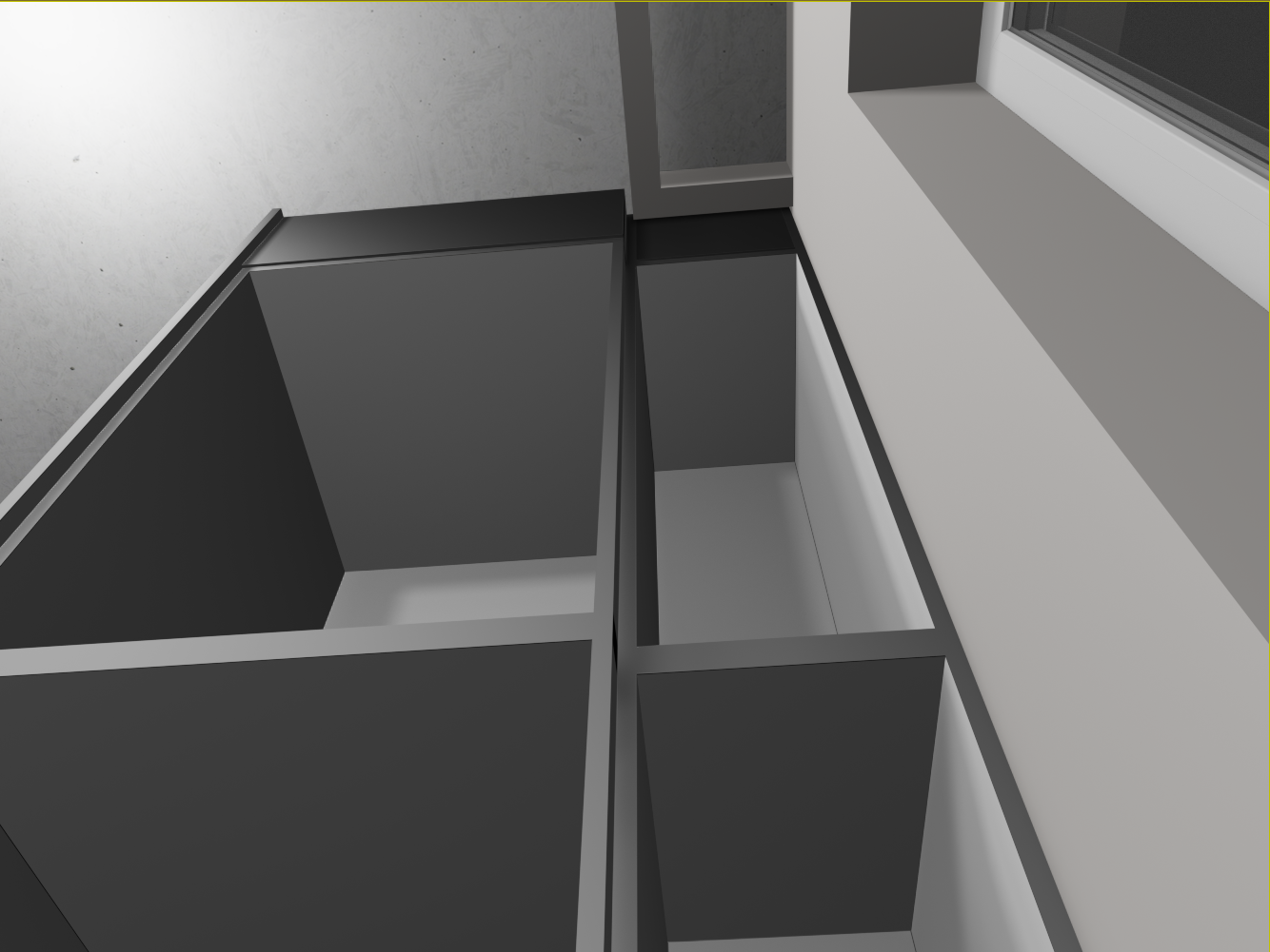

Одна из задач избавиться от дыры в потолке, такое вот наследство досталось

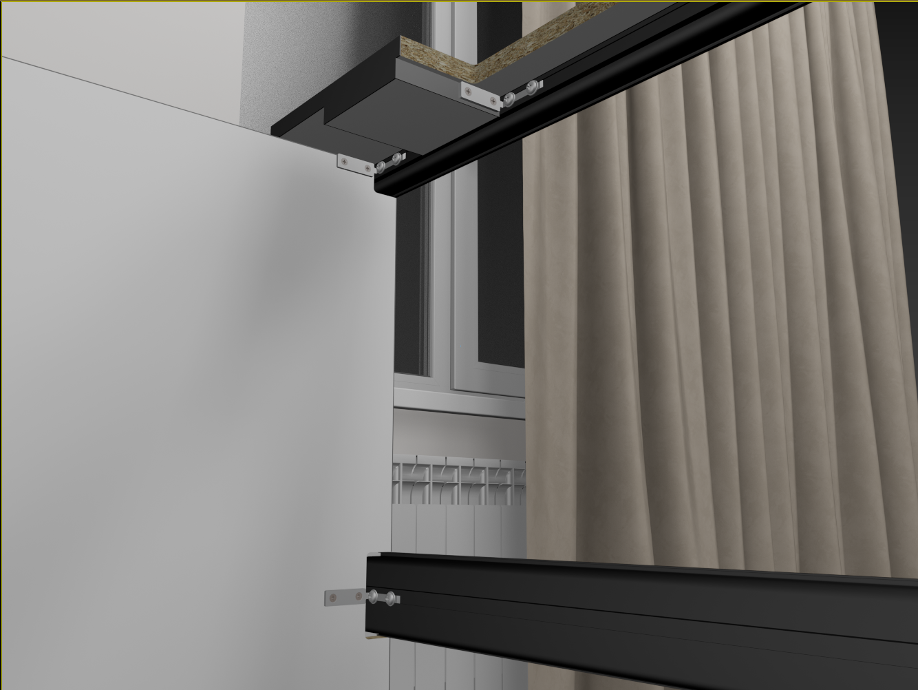

Я это дело прикрыть планирую.

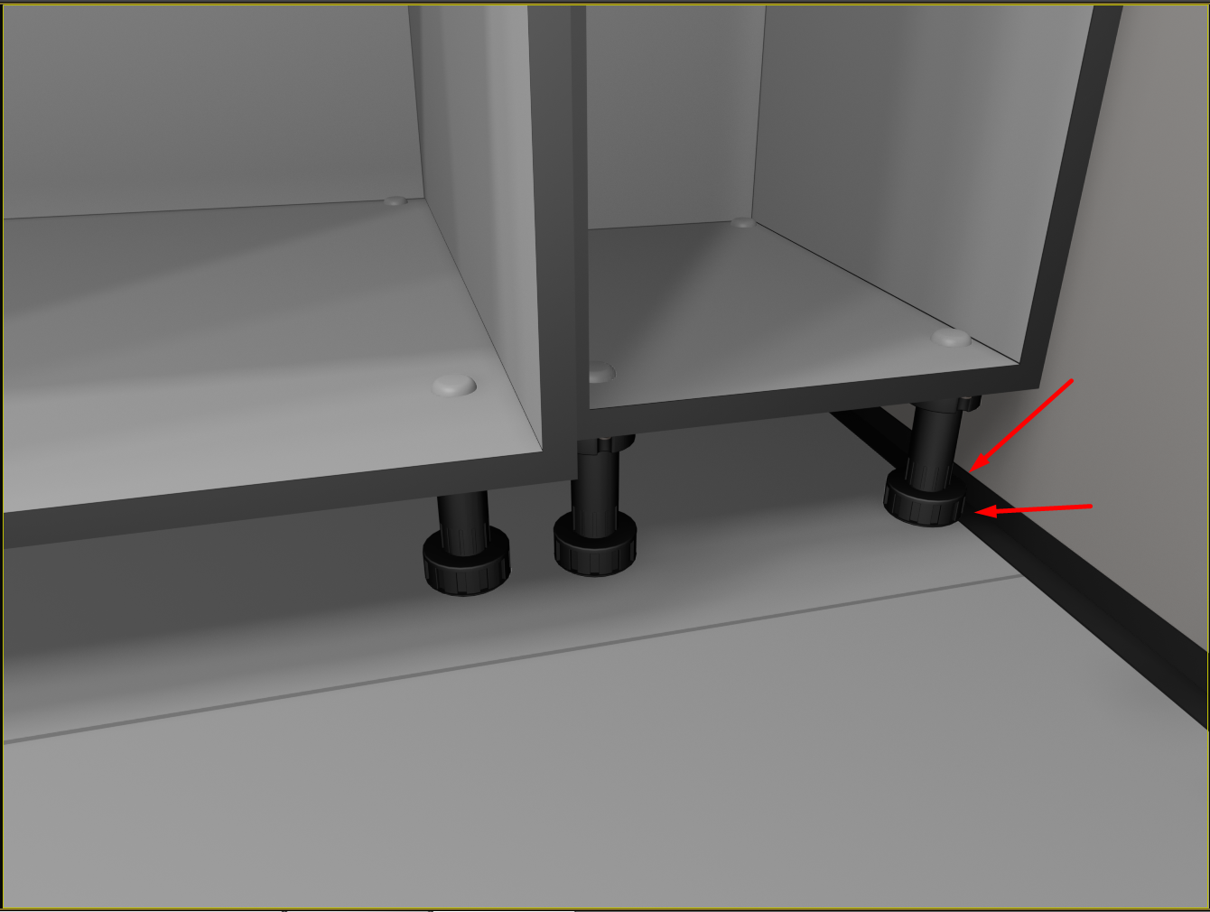

И пока писал недочёт заметил у себя опора шкафа попадает частично на уголок, который использовали до меня как плинтус. Поправим...

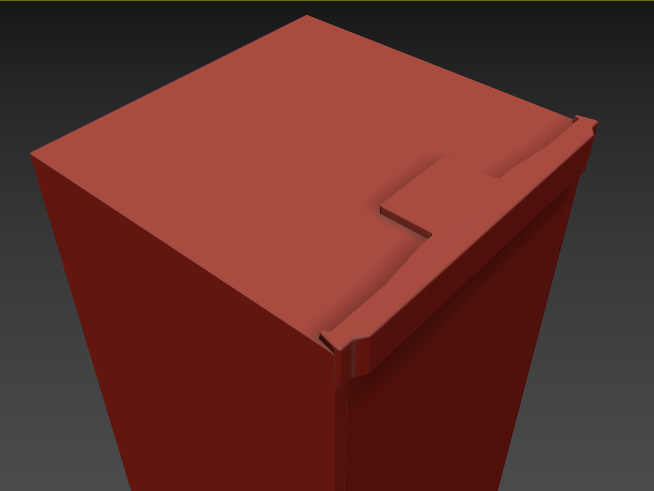

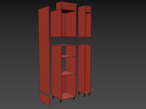

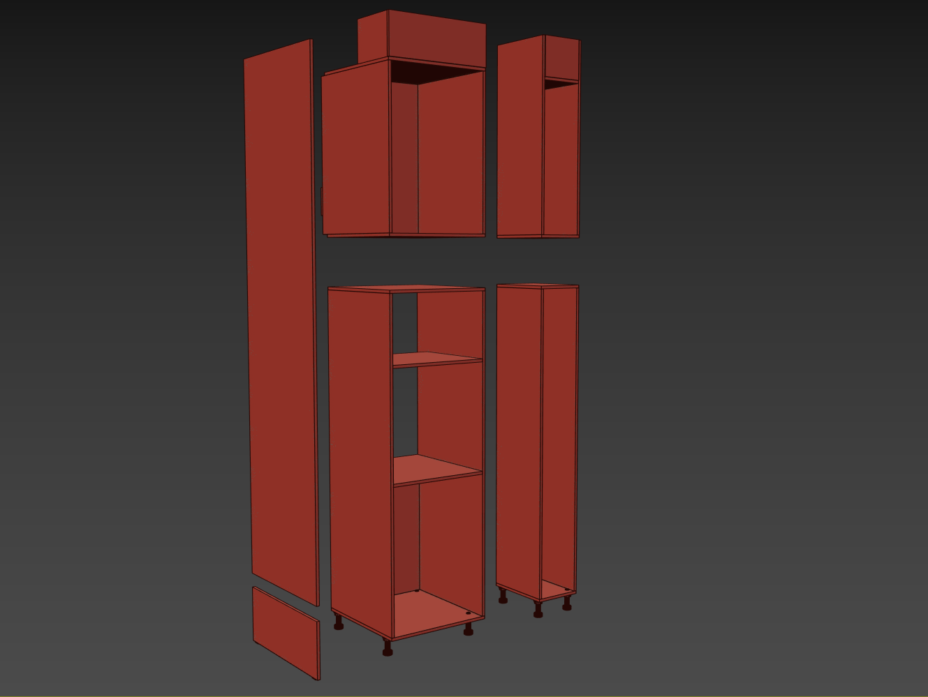

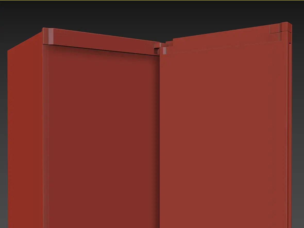

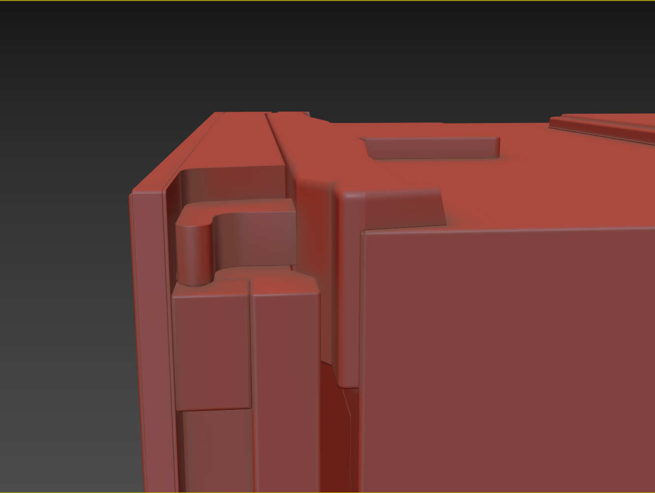

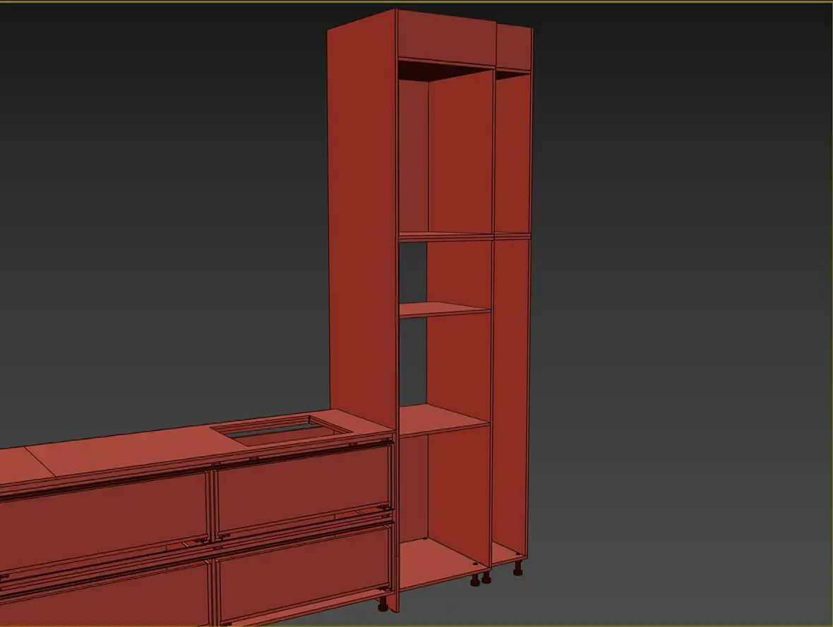

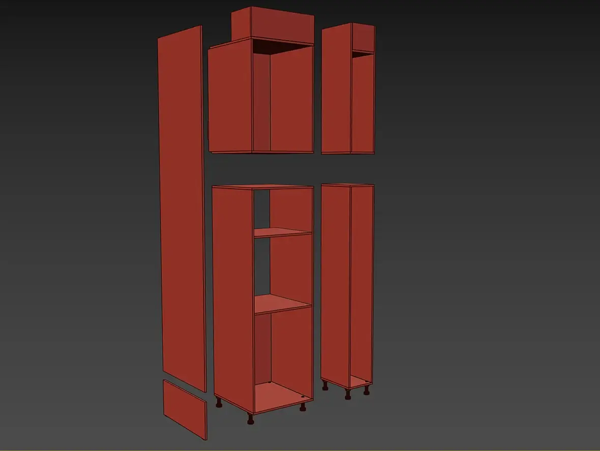

Сам же шкаф при всей своей простоте не такой уже и простой, для начала у него высота 3 метра, а это и ограничение по длине материала, он 2750 по длиной стороне и это грязный размер, после того как его подготовят к раскрою, он еще минимум по 5 мм вкруг потеряет.
Ну конечно же транспортировка и монтаж, по этому он состоит из 4-х модулей и двух лицевых панелей.

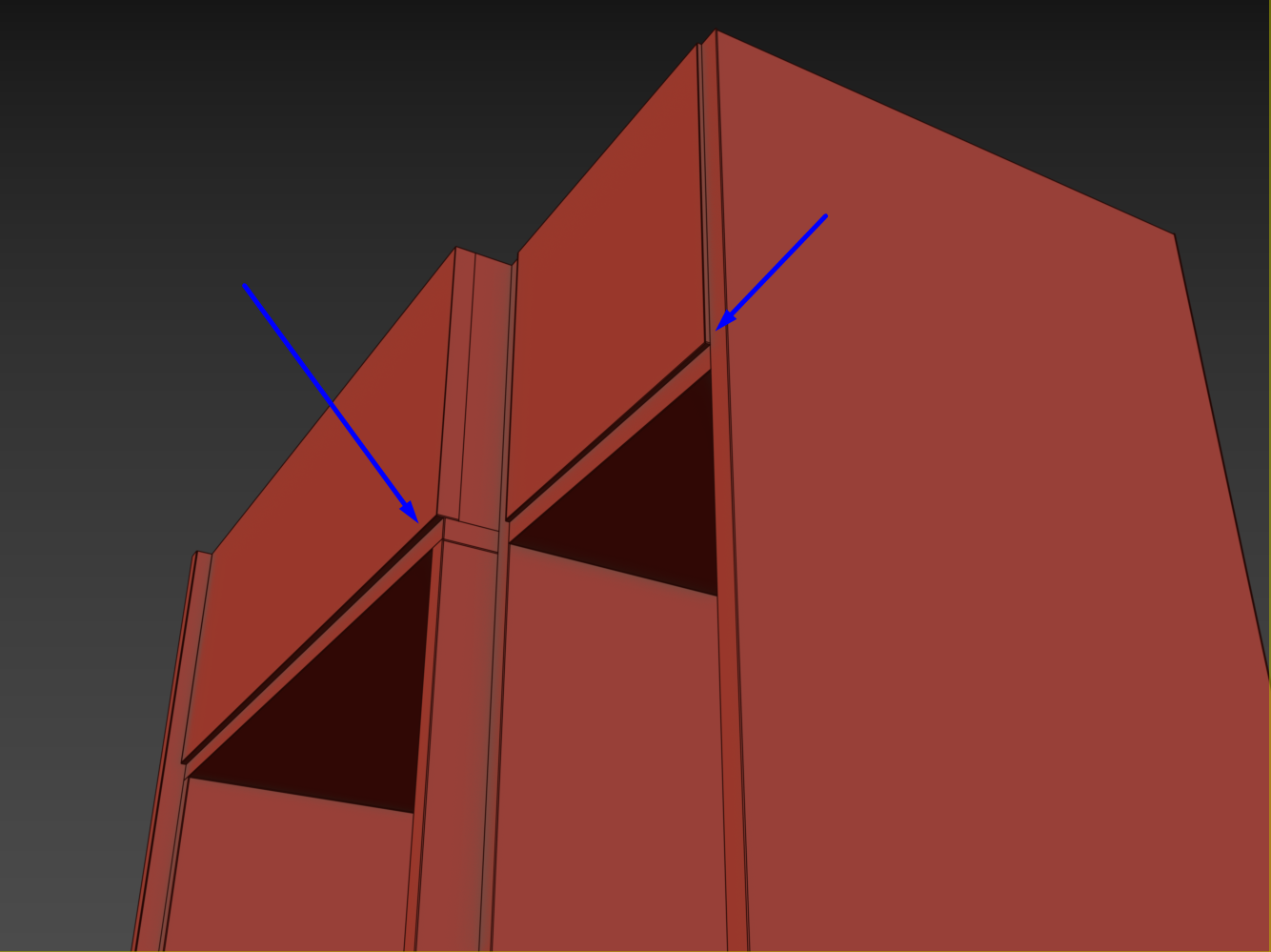

Имеет маленькие хитрости, в виде вот таких выступов, это связанно с сведением фасадной плоскости к единому знаменателю.
Ну и задняя его часть в связи с вентиляцией и тем что его надо закрепить к стене, тоже не самая простая.
Завтра посмотрю, может еще что доработаю по нему что бы почище было.
Так же сегодня согласовал с потолочниками усиление  для них, а то каждый просит по своему, кто брус заложить, кто то просит из фанеры сделать, и главное у всех спрашиваю, дайте данные сколько КГ нагрузка на вырыв на каждую точку у натяжного потолка ни кто не говорит. Сам не нашёл, плюнул и делаю как просят. Если кто то владеет такой информацией, напишите пожалуйста.  По итогу этим достаточно всё сделать скромно и из ЛДСП.

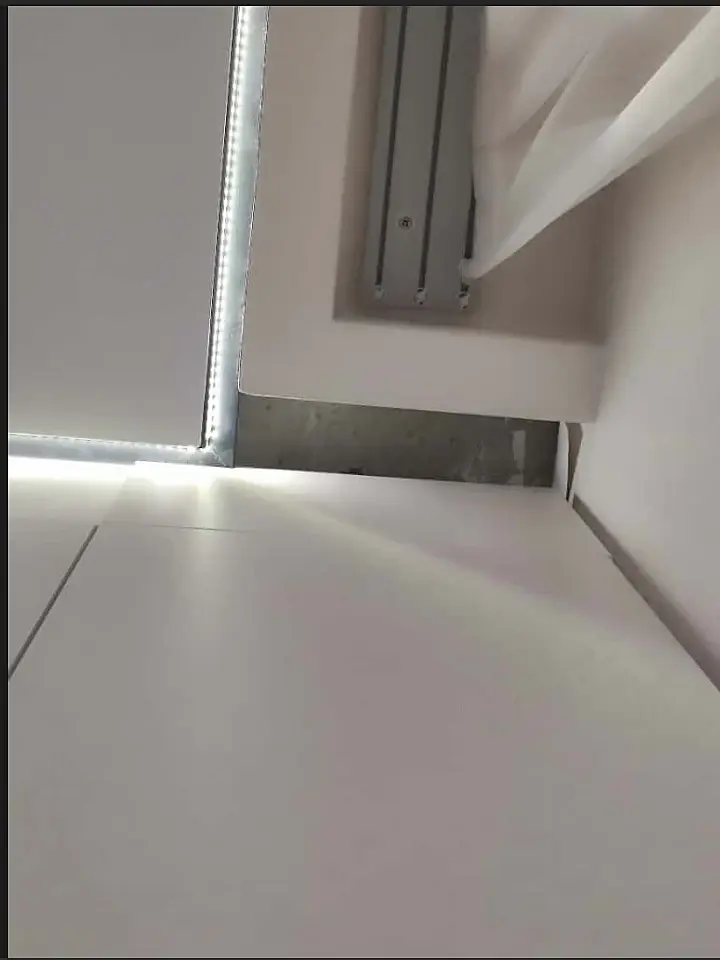

На сайте c 11.07.2009
Сообщений: 2584
Не понятно . Вы потолок к мебели крепите ?
Сообщений: 1621
KZ17
Всё верно, там и сейчас так сделано, потолок снимем, мебель демонтируем, всё новое смонтируем.
