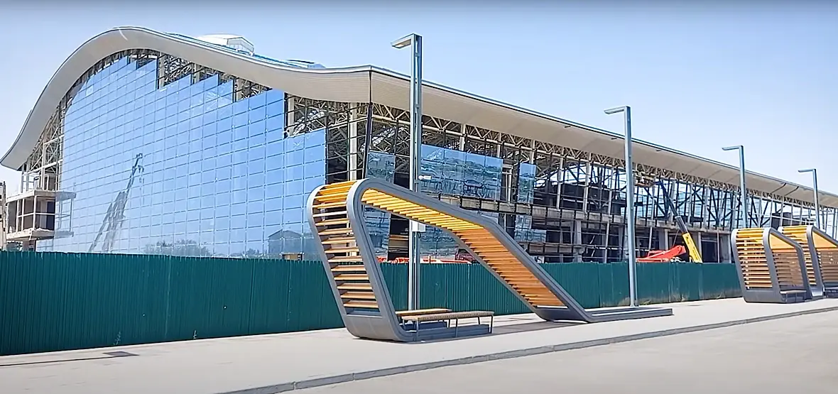

Конечно 3! правда она с подшивкой крыши как-то не очень. но можно доработать! клёвая форма!
2 - кто в лес, кто по дрова.
1 и 3 - в зависимости от акцента. Если нужен на входную группу, тогда обрамляющие стены, хорошо выделяют вход на фоне всего фасада. В первом варианте общая форма объекта более лаконичная.
На сайте c 22.03.2007
Сообщений: 298
РФ/КЗ
На сайте c 28.07.2013
Сообщений: 1621
KZ17

Остановка или что это, прикольная но бесполезная. Только если она в южных широтах. От сквозного ветра не спасёт, а если сверху выпадет планка, то и от дождя тоже. Но красиво, да
На сайте c 03.03.2021
Сообщений: 541
Может быть специально чтоб народ не собирался когда дождь идет)
да я и сам замечал чем лучше закрыта остановка тем больше мусора и вечно бездомные там обитают

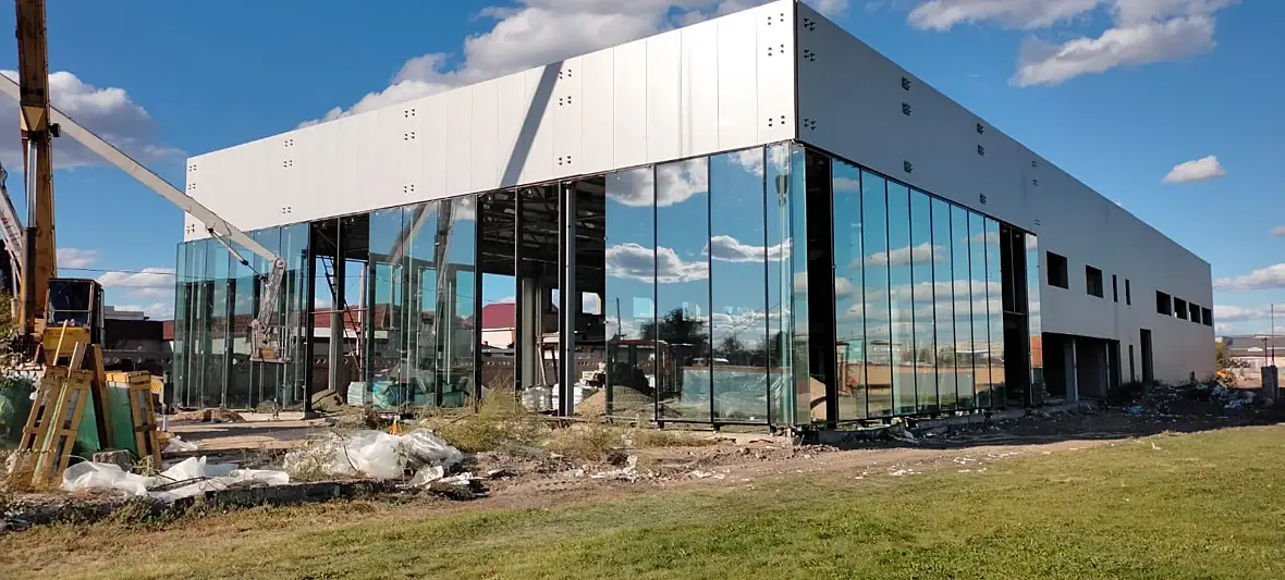

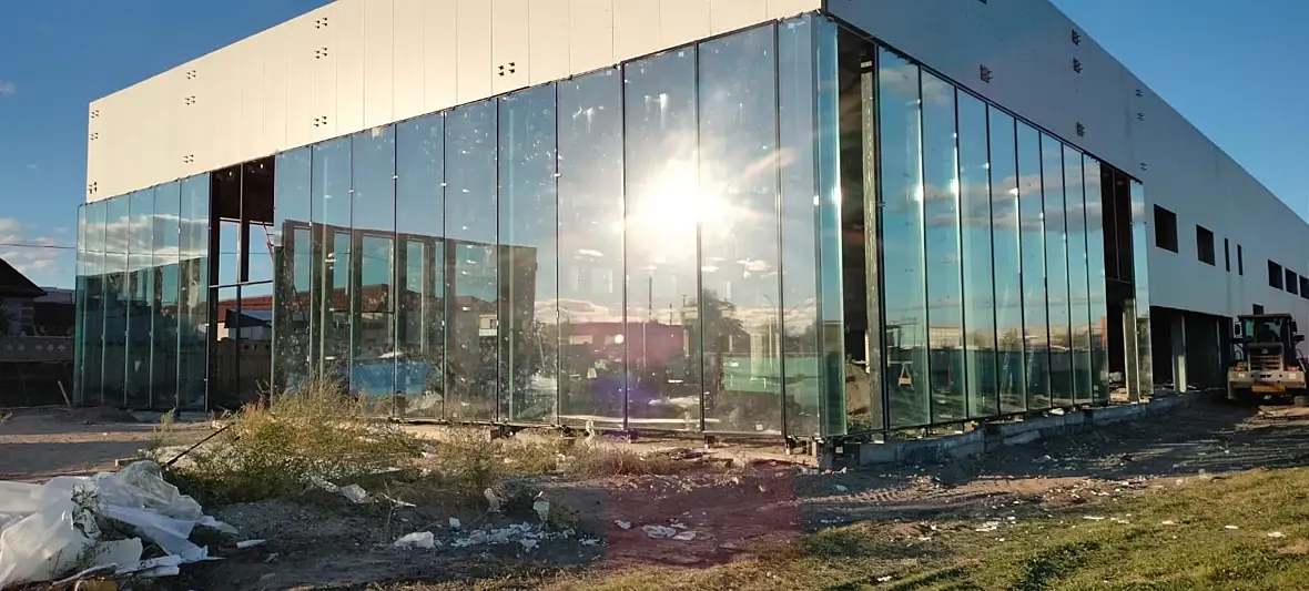

  Всех приветствую, как многие, возможно, заметили, последние годы я много работаю со стеклом. И как следствие получаю много фотографий отчётных. Все мы регулярно, или периодически делаем визуализацию экстерьеров. Потом думаем и спорим как реалистично или нет получилось.
  Сегодня получил очередной отчёт и решил поделиться, возможно кому то будет полезным, смотрим именно на стекло.
Всем качественных и красивых рендеровsmiley-smile.gif____________________________________________Обновление____________________________________________

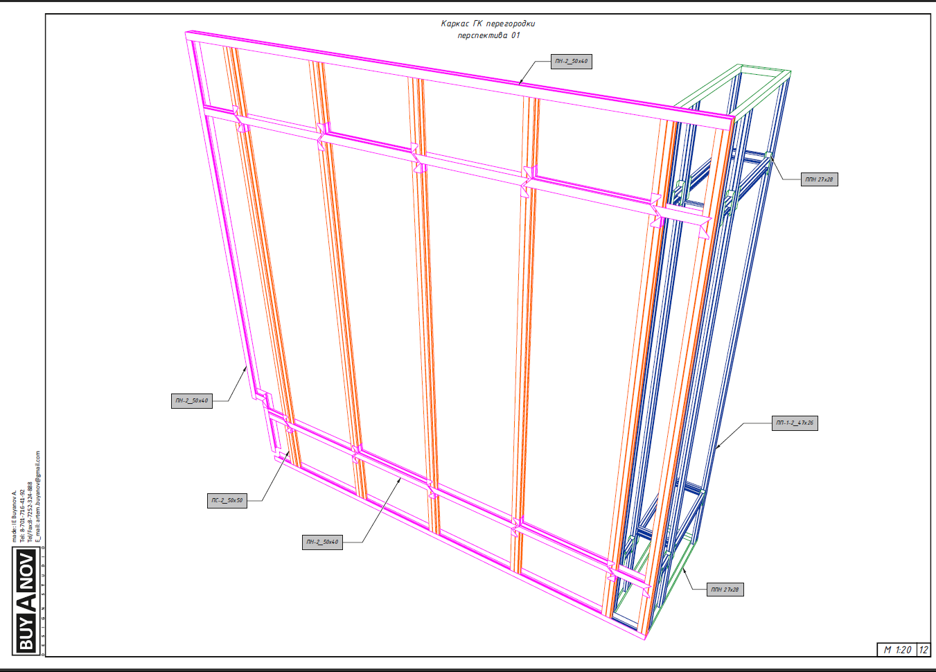

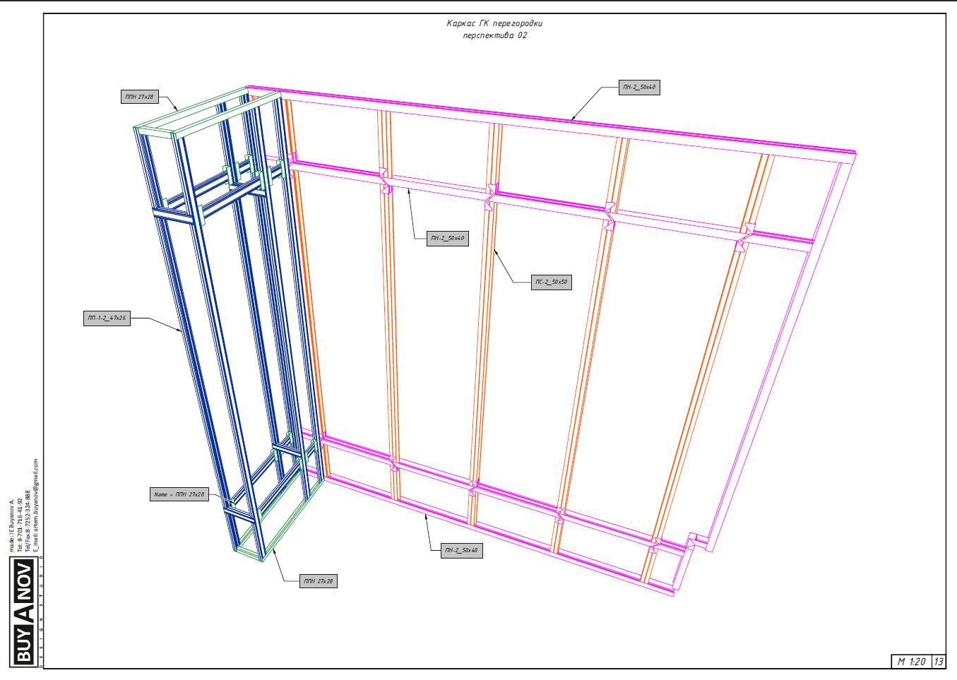

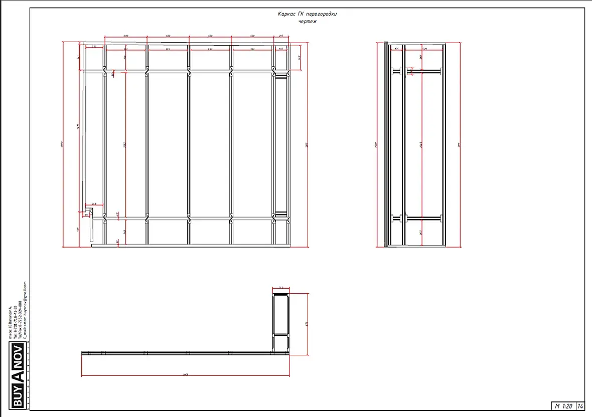

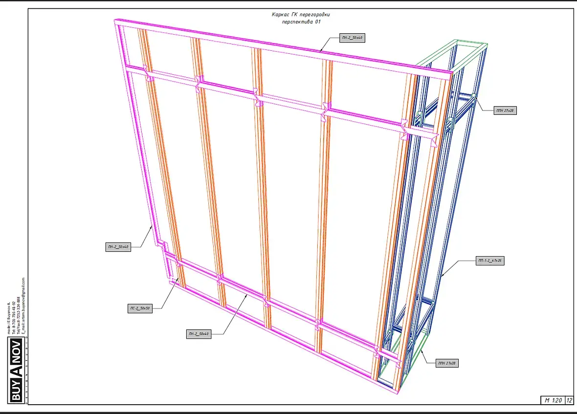

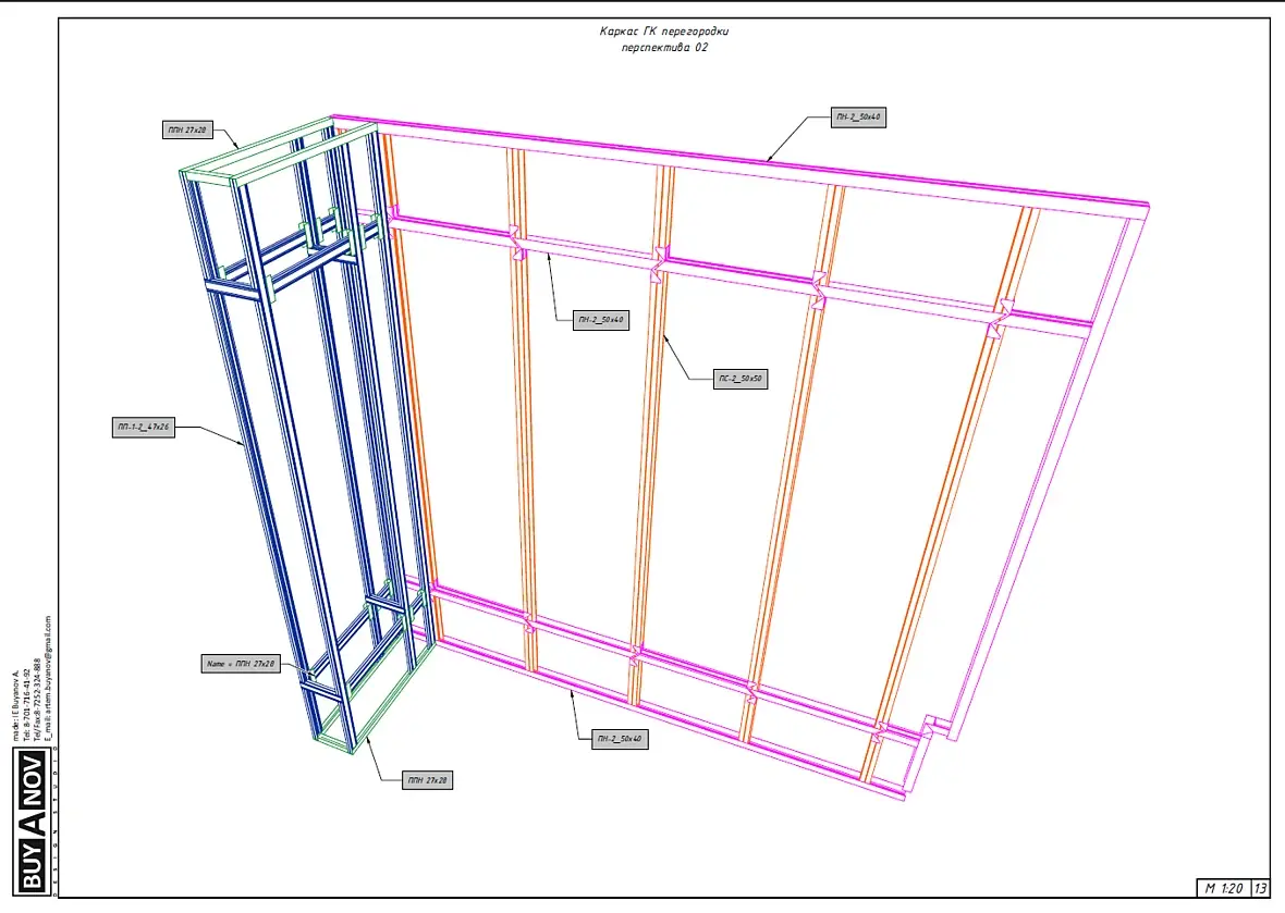

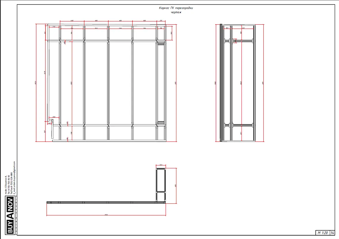

Всех приветствую.
Вопросик у меня возник, по рабочке. Я понимаю в целом варианты, как это показать, но не хочется сильно заново велосипед изобретать.
В проекте у меня есть относительно детально собранные перегородки из ГКЛ. Ниже на скрине каркасы от них.
Как показать их в сборе в  плане, как сделать разрезы, сечения и отдельные узлы тут вопросов нет, тем более иногда можно просто на knauf их послать. А вот собственно вопрос, как лучше показать сами каркасы, что бы не сильно затратно по времени получилось, и человекам на площадке понятно было.
Если сильно не затруднит, поделитесь своим опытом, возможно есть уже какие то утверждённые стандарты, а я не в курсе, как показывать полноценно сами каркасы. Ну и раскладку листовых материалов по ним.

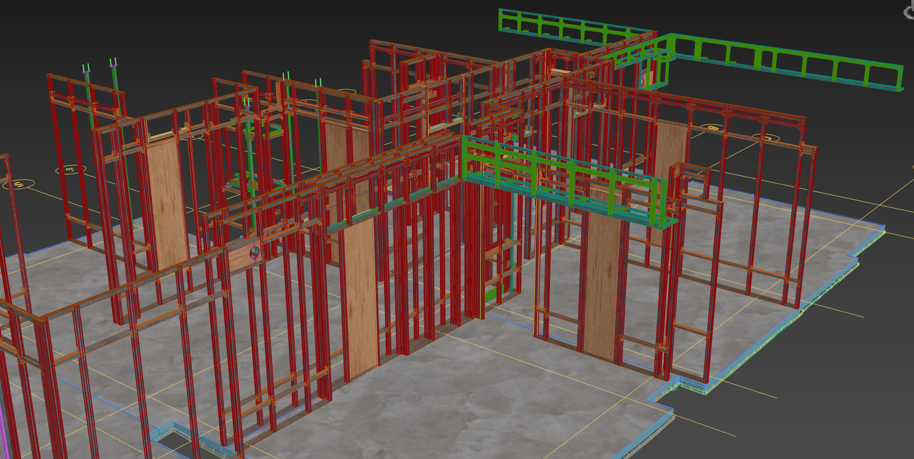

Привет,
А изначально все эти каркасы где делались? В Max?
Так?

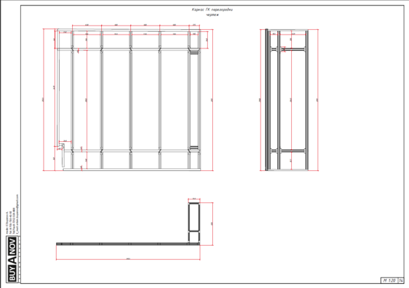

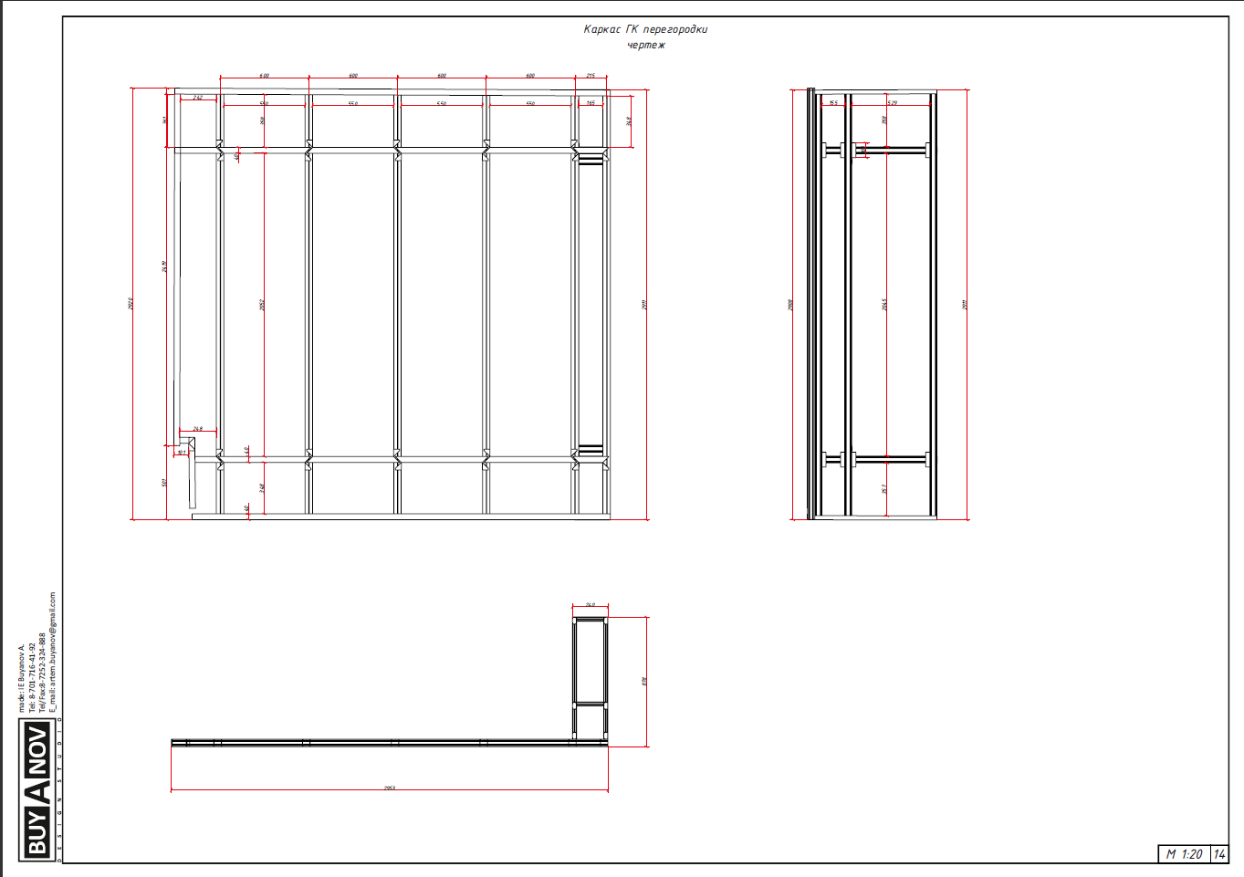

Да, весь BIM  пилится  в максе, но по моему это не важно, как решить вопрос технически с отображением в 2d я решу. Меня больше стилистика и правила, если они есть, сейчас интересуют. Пробовал гуглить, но там  прям что во что горазд. Вот и спросил, вдруг какие то правила и стили есть уже. У меня только один раз опыт был, и пока так делать не хочется, ниже пример из того что делал.
Ну вот да, не хочется прям подробно все это визуализировать. Я думал может есть что то, например как у конструкторов КМ.

Если по какой-то причине сложился такой рабочий процесс, в котором изначально используется Max, то есть полигональная графика, то первое что приходит на ум это SketchUp.
То есть добавить в свой рабочий процесс еще и SketchUp.

Если по какой-то причине сложился такой рабочий процесс, в котором изначально используется Max, то есть полигональная графика, то первое что приходит на ум это SketchUp. То есть добавить в свой рабочий процесс еще и SketchUp.
SketchUp интересная и во многом хорошая софтина, спасибо, то что выше показал, два листа из трёх это с его помощью. Но тут дело в чем, хочется еще сократить время, хочется уменьшить количество листов где что то писать надо, что бы сократить срок сдачи пакета и снизить финансовую нагрузку на заказчика.

Можно визить в PSOFT Pencil+ 4 for 3ds Max стили можно собрать как в скетчапе и даже больше. плюс можно даже в вектор сохранять, только без заливки
 https://www.psoft.co.jp/en/product/pencil/3dsmax/
для размеров такое есть
https://www.scriptspot.com/3ds-max/scripts/dimension-maxscript
