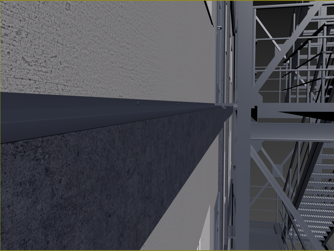

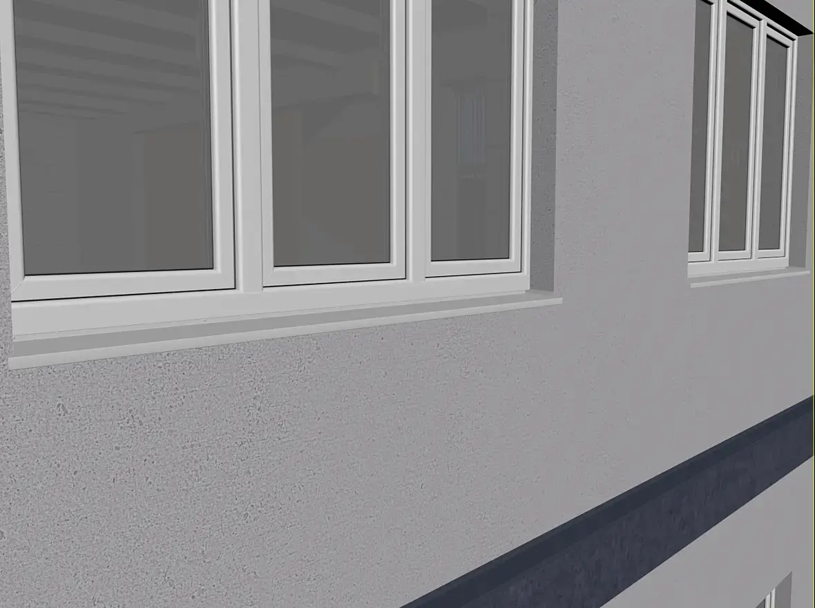

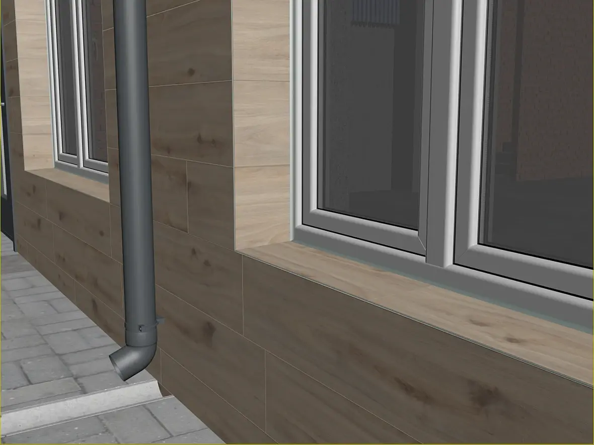

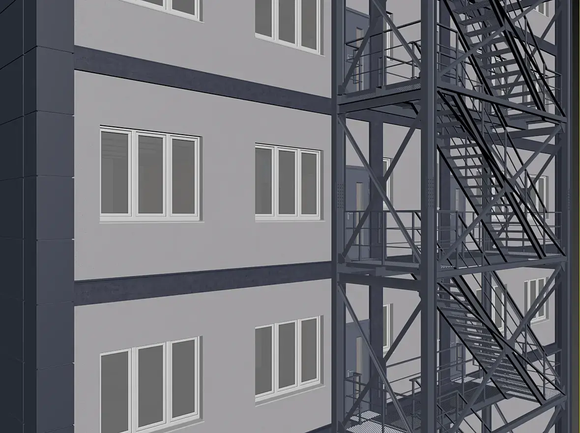

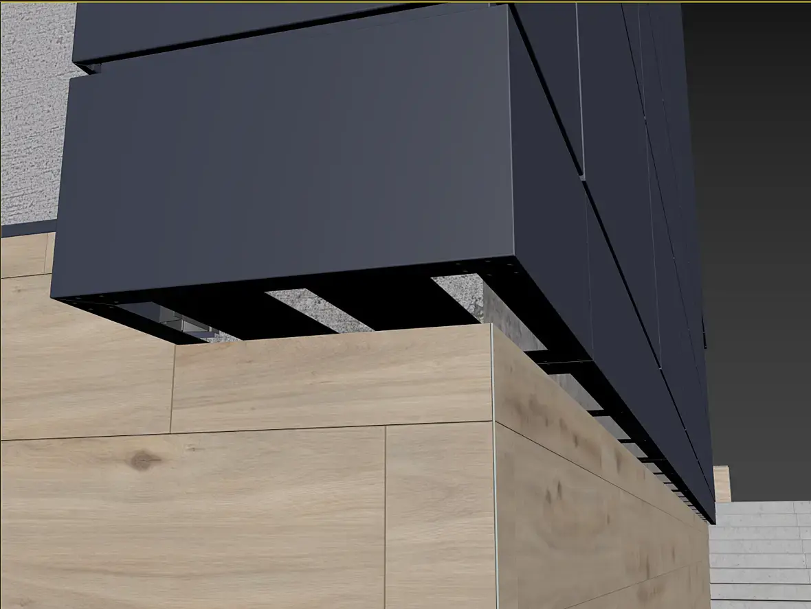

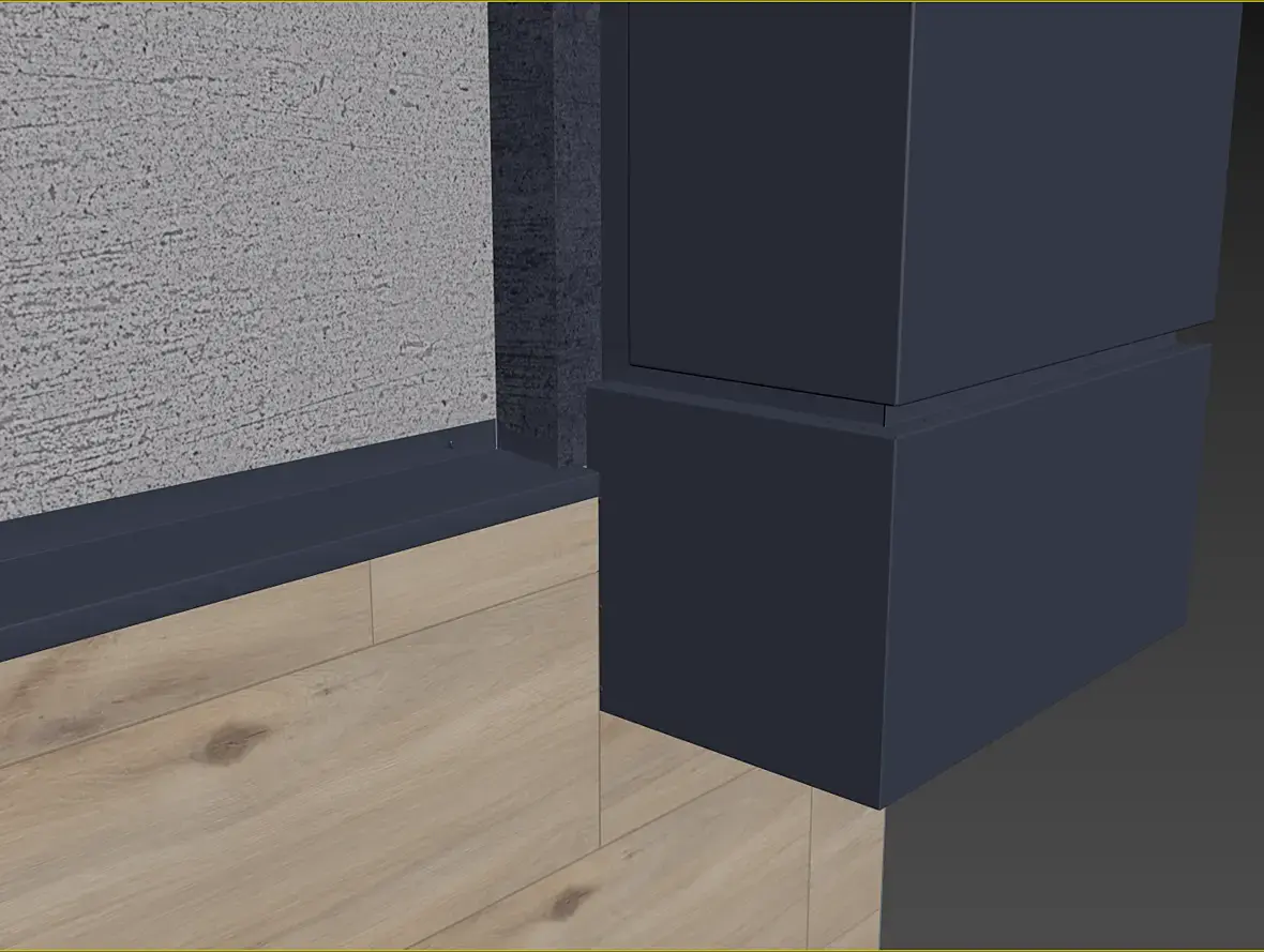

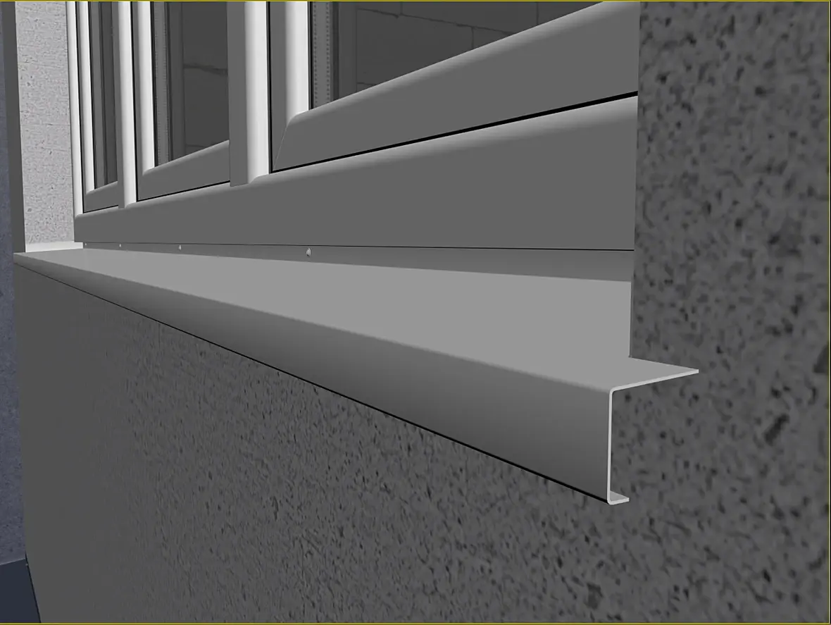

Всех приветствую.Как я и планировал, занял мелочевкой. Думаю не я один ею "люблю"smiley-spiteful.gif И в первую очередь закрыл вопрос с отливами всех мастей. Старался делать все максимально просто и действенно. Не увидел смысла что-то усложнять.

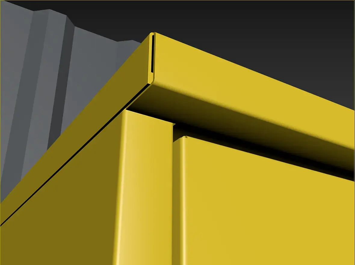

Мелочевка, почти не заметная, а даже без теней добавляет вид на мой взгляд.

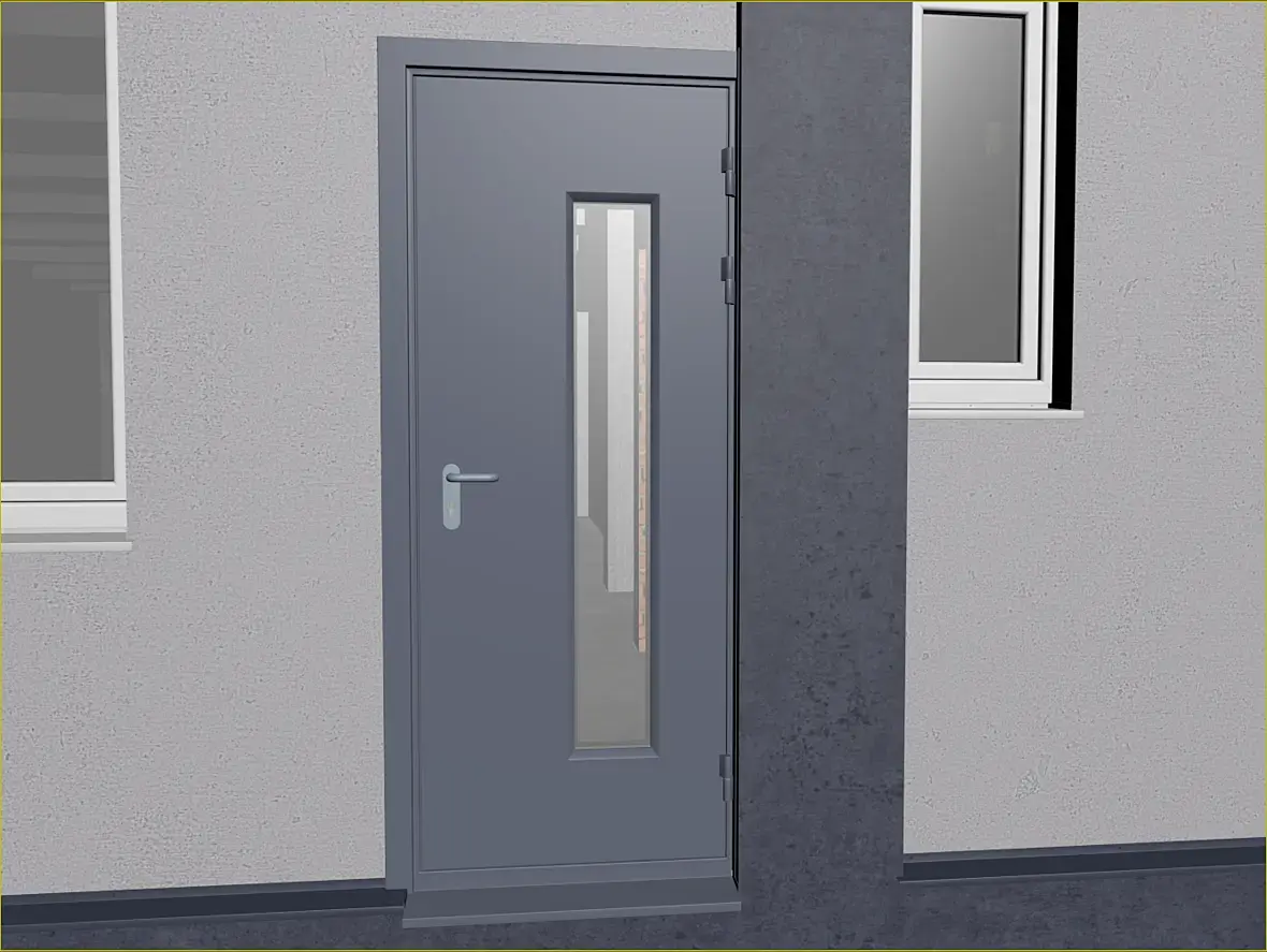

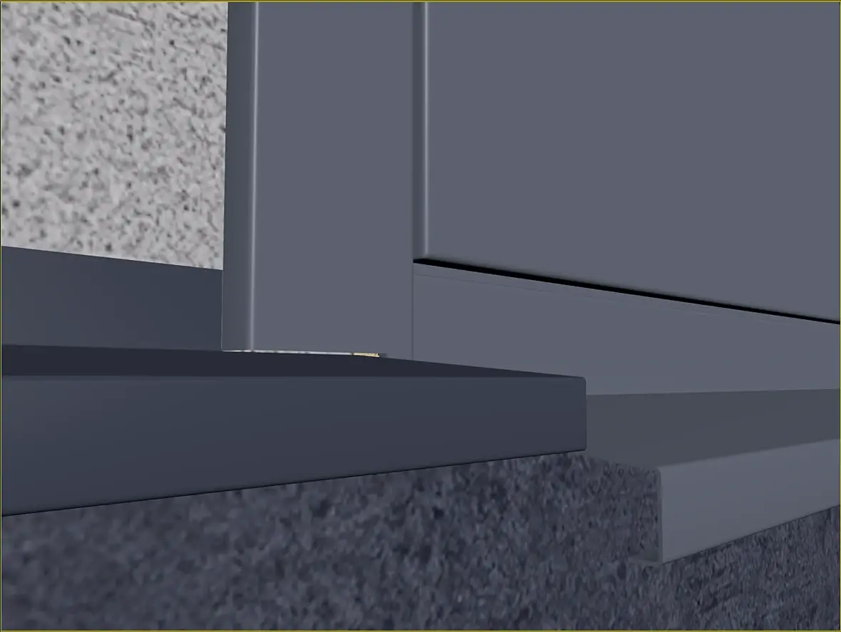

Под дверьми, где больше всего грязи, тоже проработал:
По мимо отливов, проработал наличники дверей:

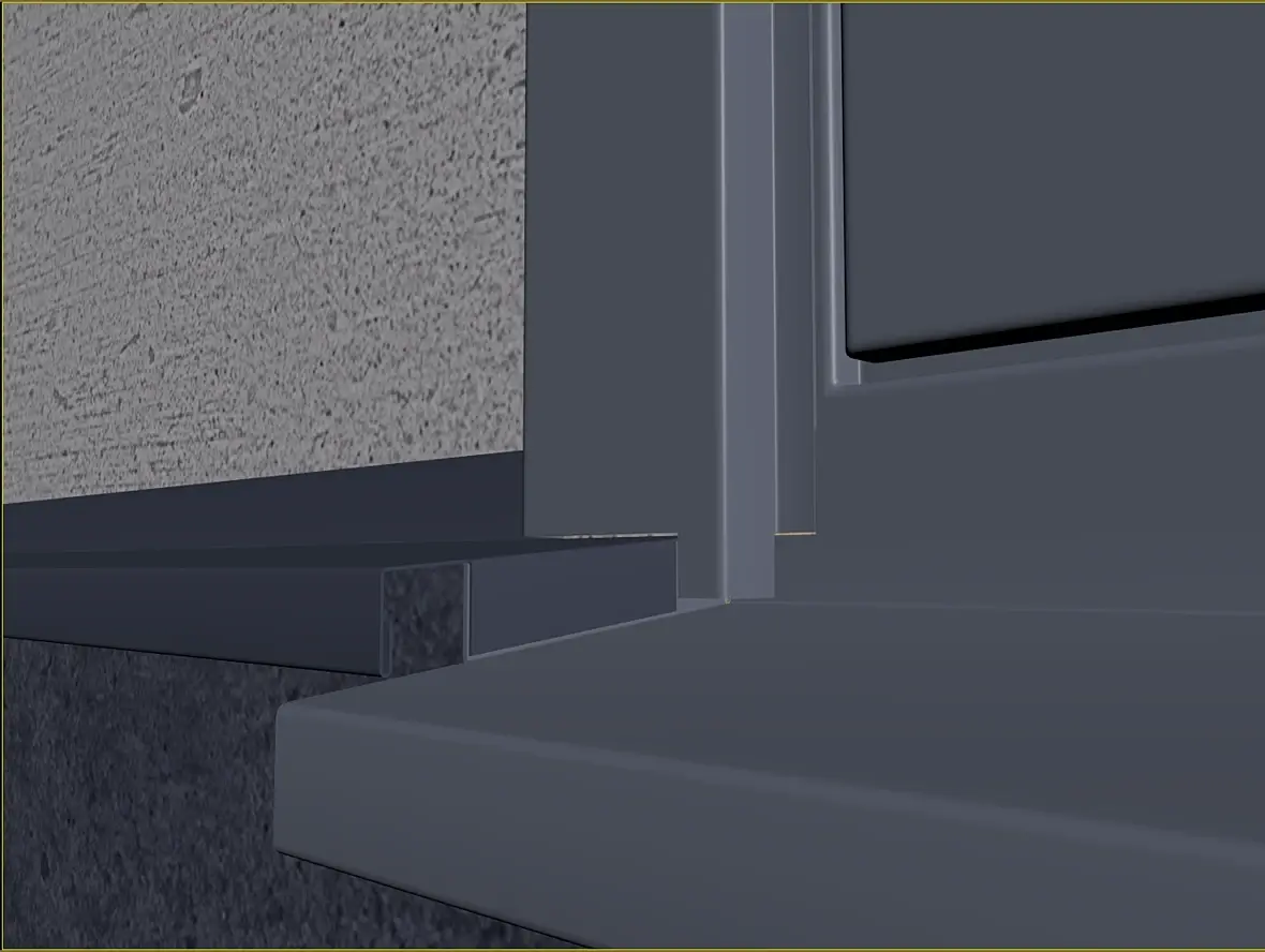

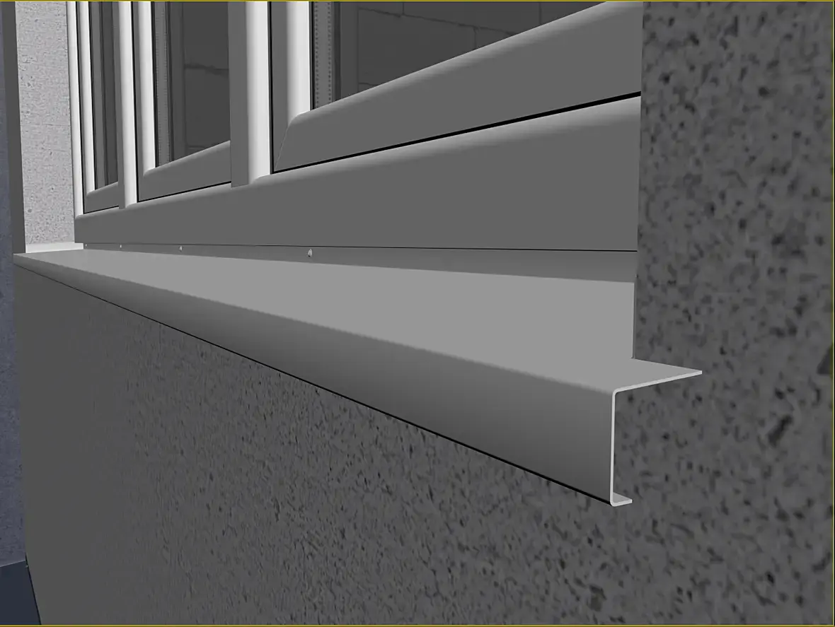

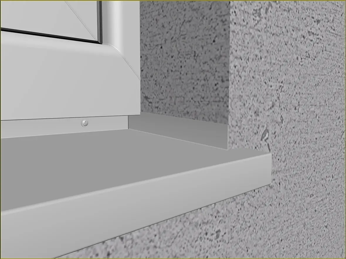

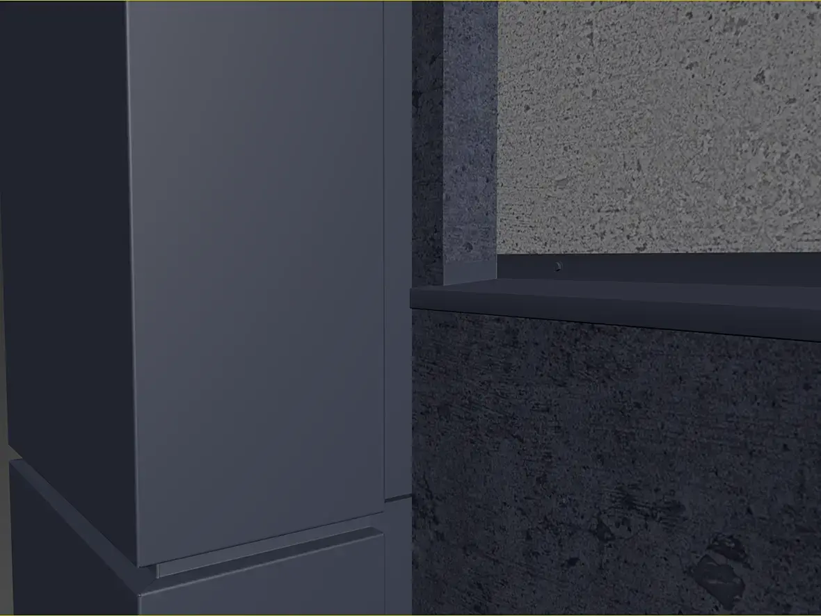

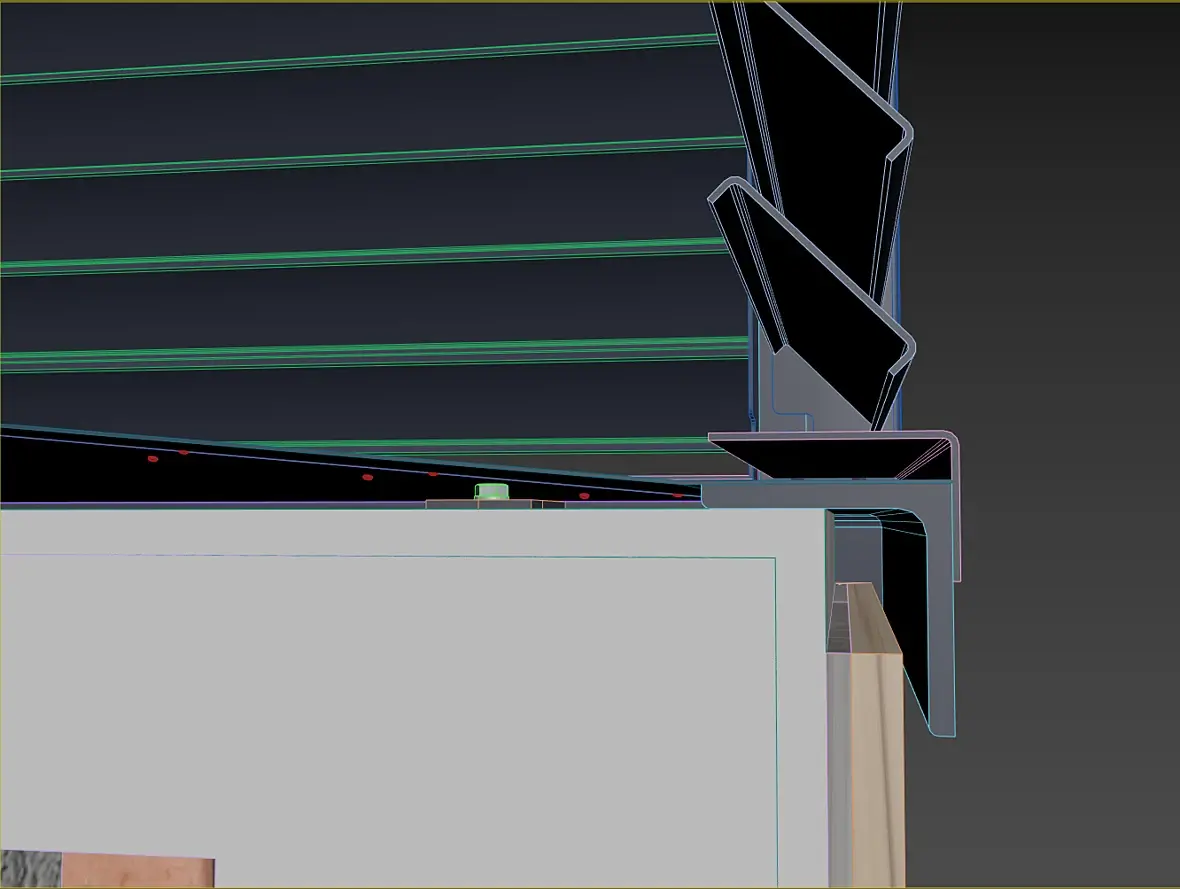

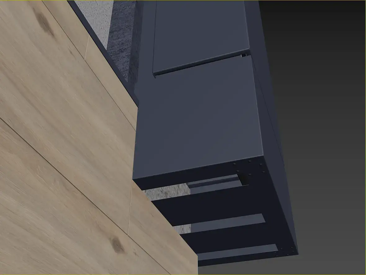

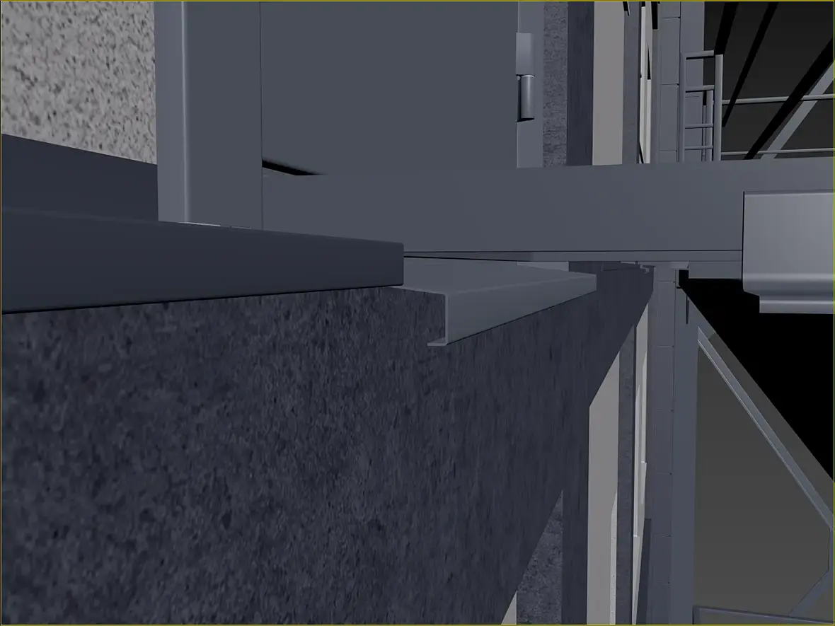

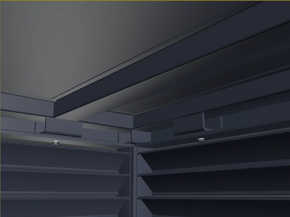

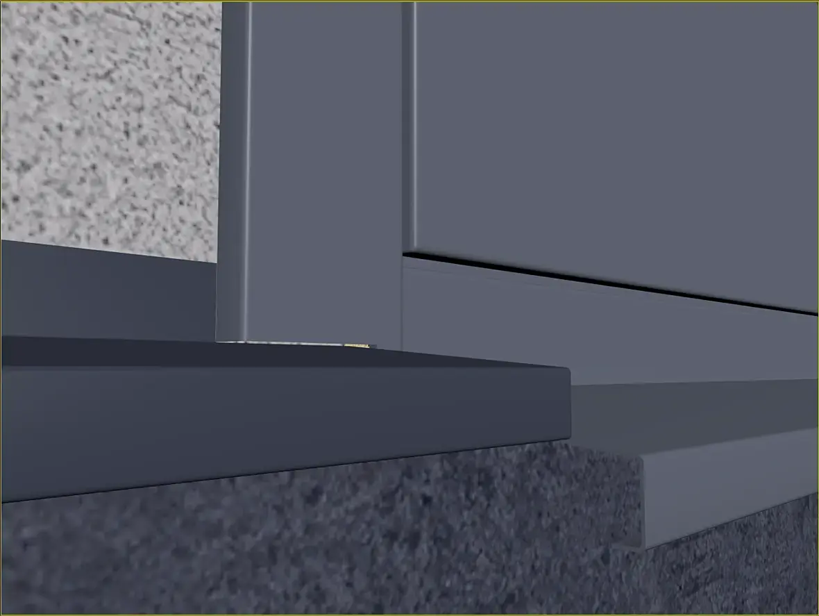

Узел где идет примыкание двух отливов и наличника, для мне оказался самым интересным:

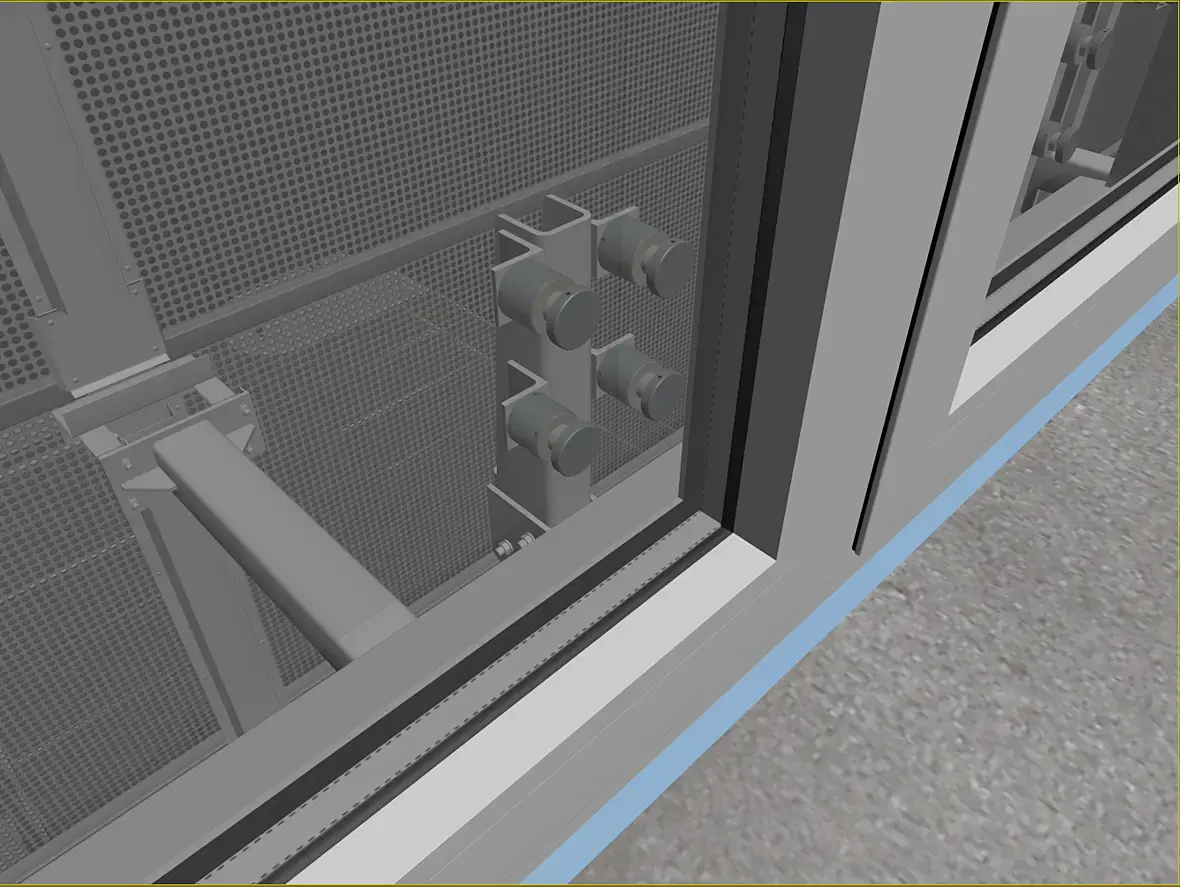

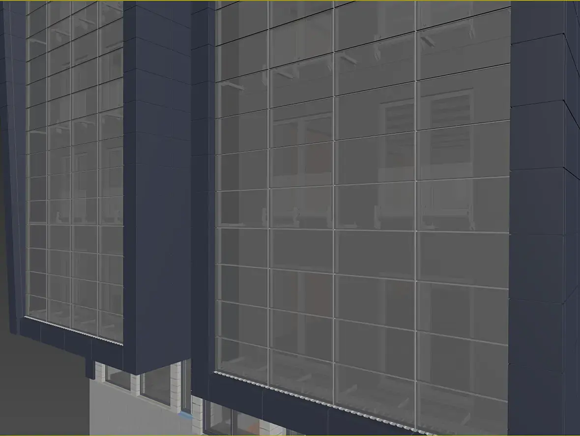

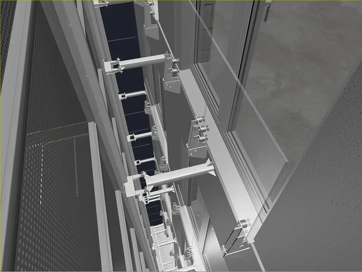

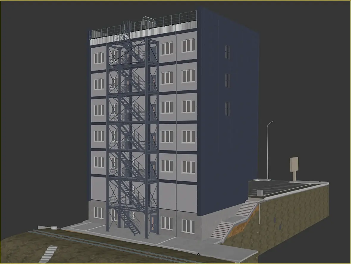

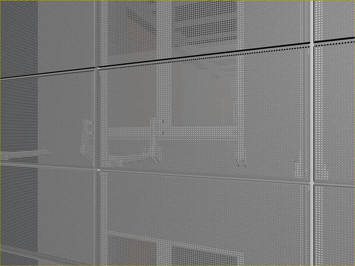

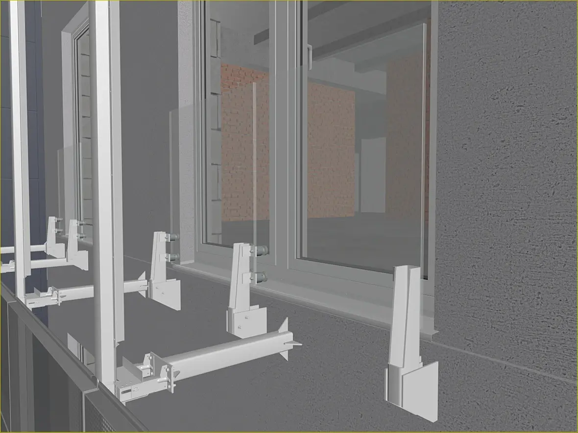

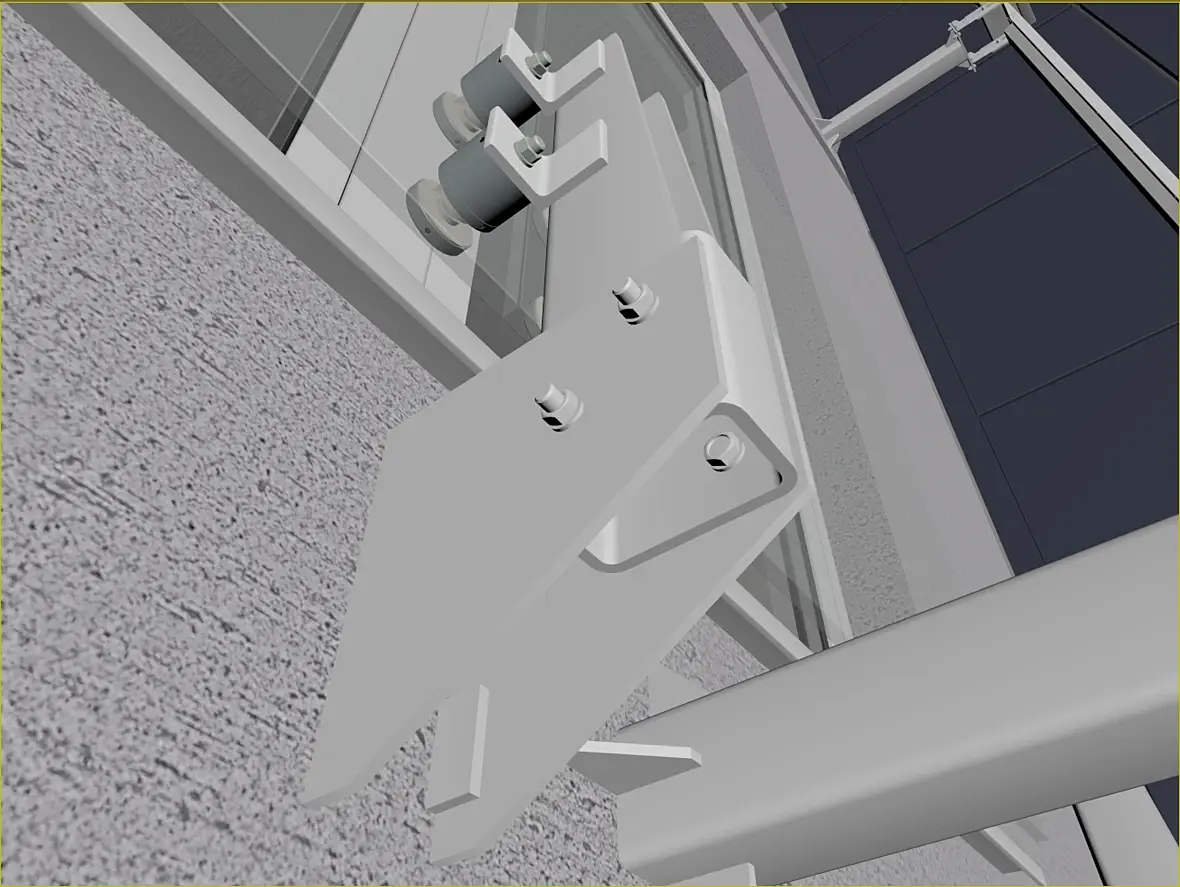

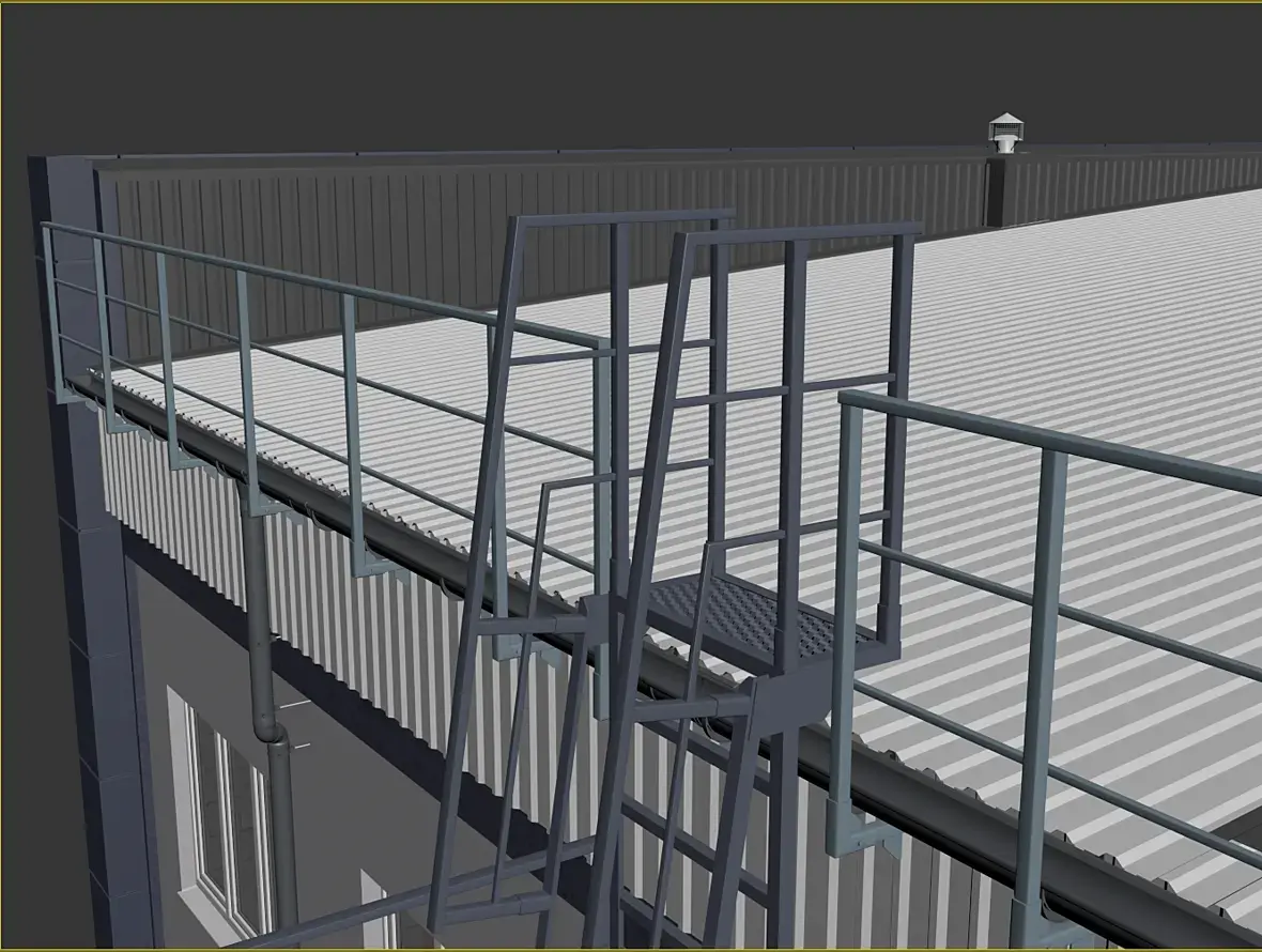

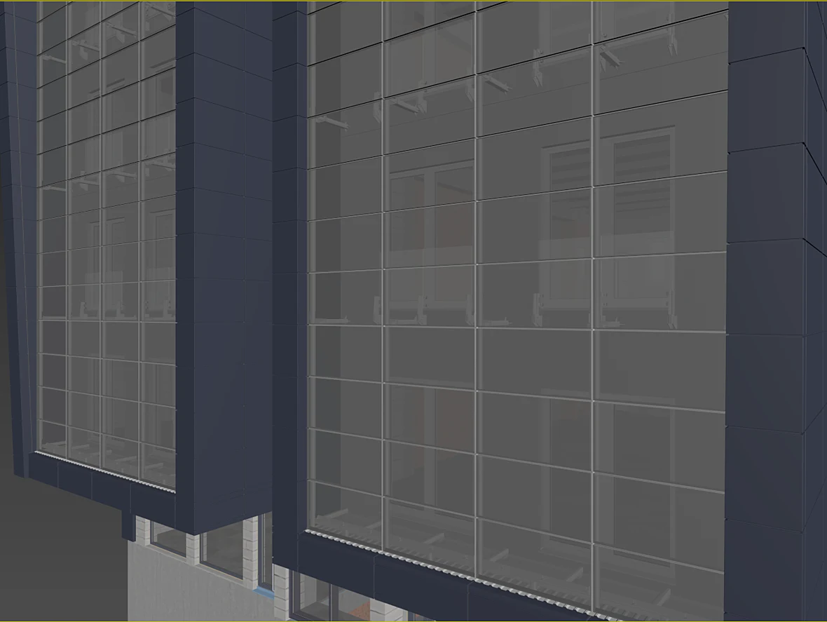

Плюс сегодня можно смотреть на фасад с перфой в более законченном виде, в прошлый раз почему-то не получилось включить прозрачность по карте в вьюпорте. Да и подсистема не была готова.

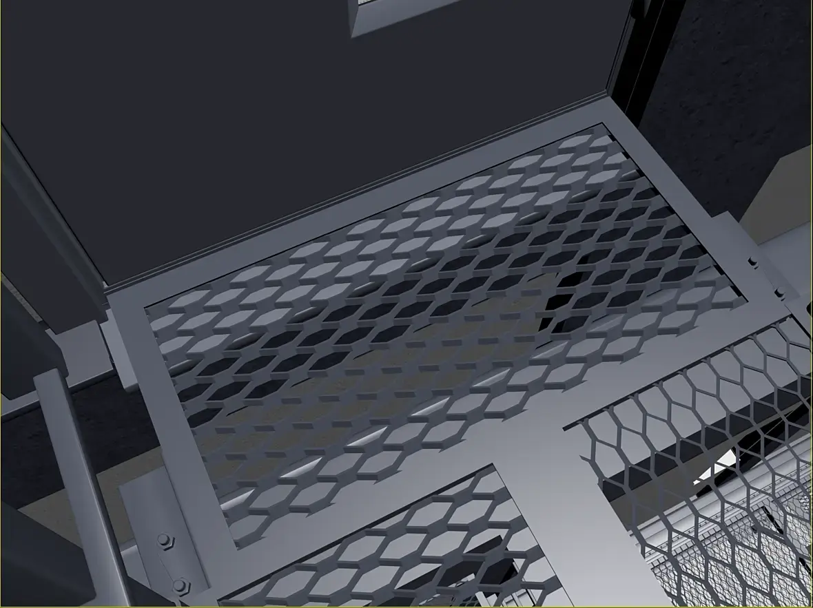

Без теней и света, конечно эффект не тот что будут в реале. И у нас появились ограждения окон. Без них ни как, тараканы в голове отвечающие за ТБ не подпишут.

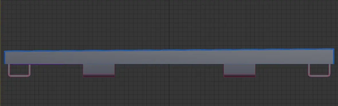

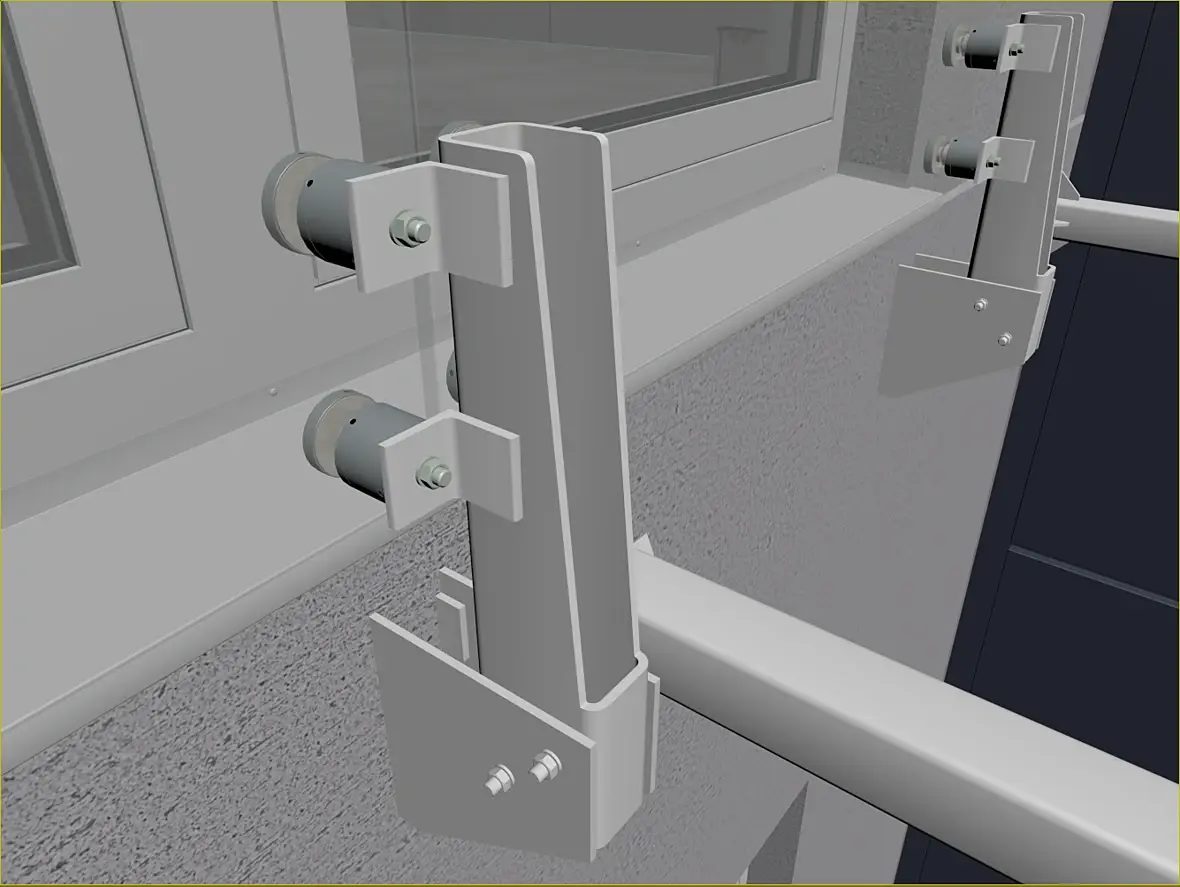

Вообще безопасности уделялось много времени в вопросе этого узла. Если бы он работал только на безопасность находящихся в помещении было бы проще. Но окна обеспечивают доступ техникам, если помните, а по мимо того что должен техник проникнуть, ему еще и трапы поставить нужно. А если он не дай Бог кувыркнется вот сюда
Ээээ, ни чего хорошего не получится. Я попробовал представить в процессе работы, и ужаснулся, оказалась с фантазией все норм. В итоге такое решение:
Ценник у этого всего будет конечно конский, но зато с внутреннее стороны смотрится аккуратно:
Когда я приступал к этому узлу, то была одна мысль, если сейчас сделать ограждение из каких-то железяк, то зачем мы делали окна с цельным остеклением. А так вроде по минимуму.
Можно было сделать еще изящнее и проще, кто в теме тот знает что есть типовое решение намного чище. Но тут два момента:
1) Безопасность, из за неё стекло с крепежом развернуты на 180 градусов, для того что бы малой кровью можно было демонтировать стекло, точнее 1/2 часть. И далее более менее безопасно устанавливать трапы и выходить на них. Не выполняя ни каких кульбитов с лизанием чрез ограждение.
2) Унификация, на текущий момент не изменяя приваренную к закладным часть можно заменить на ограждение до не приличия не дорогое. При этом все так же мы не будем крепиться к АГБ блокам. Хотя в этом нет ни чего страшного, уже подобрал крепеж, который на выдергивание из 300-го держит порядка 130 кг и это реальные цифры, не химический анкер. Но не хочется.

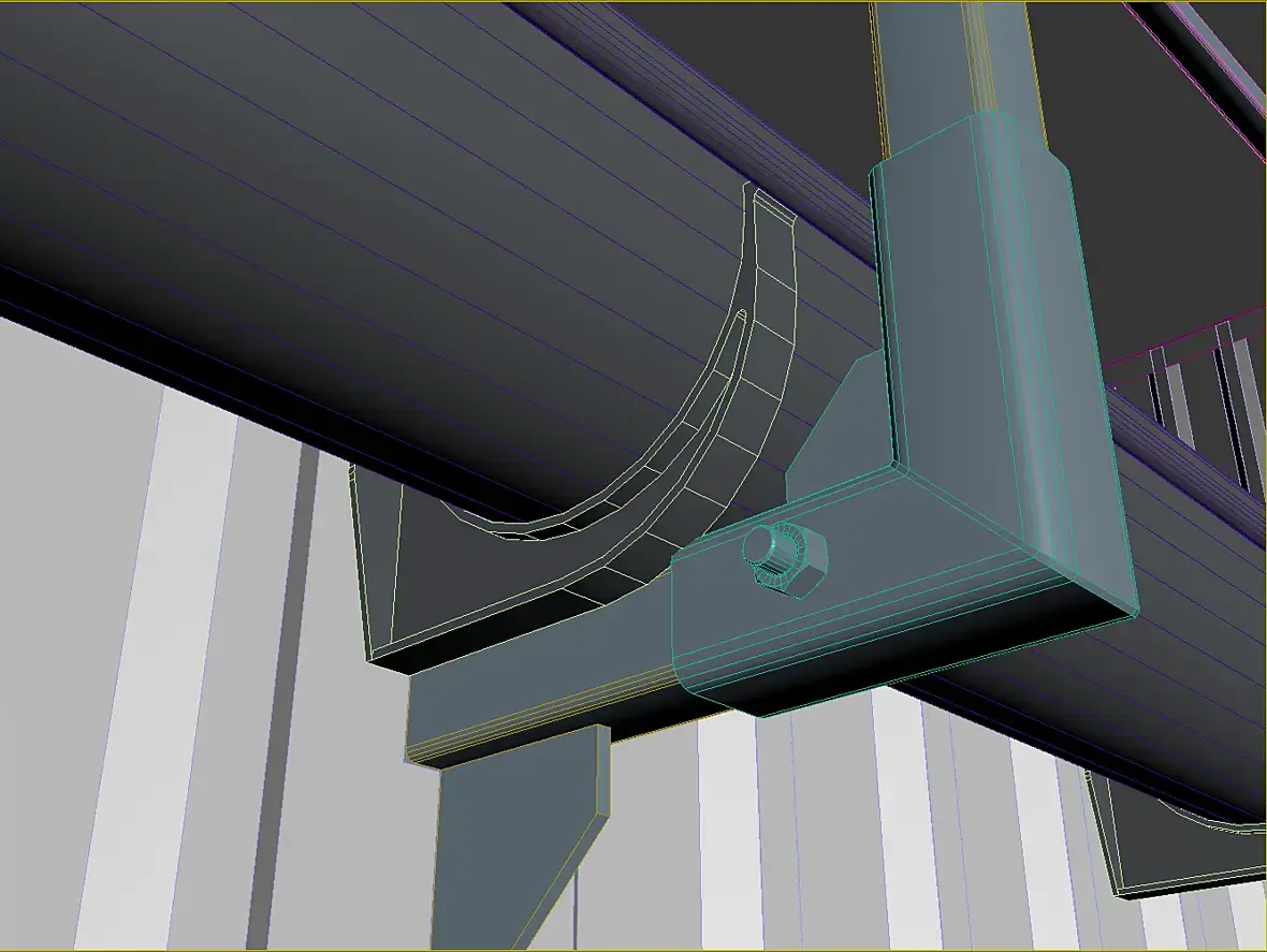

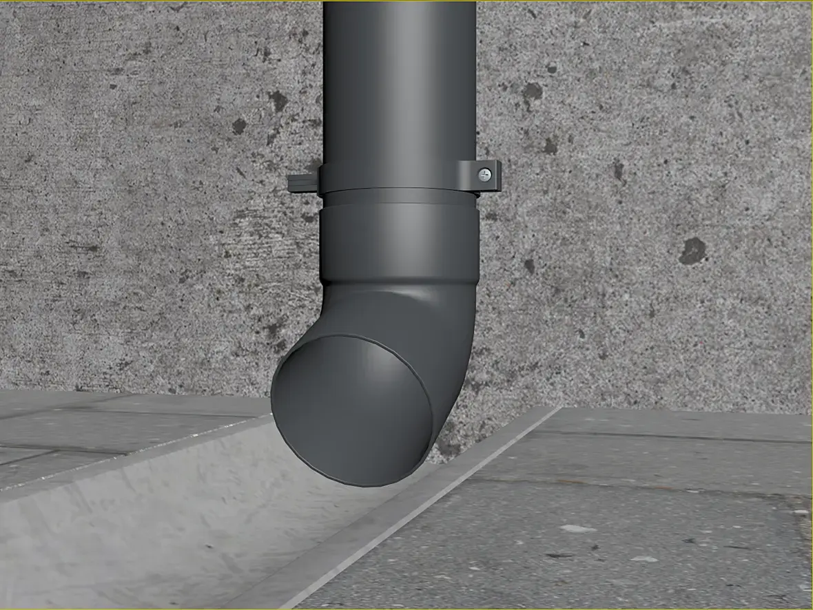

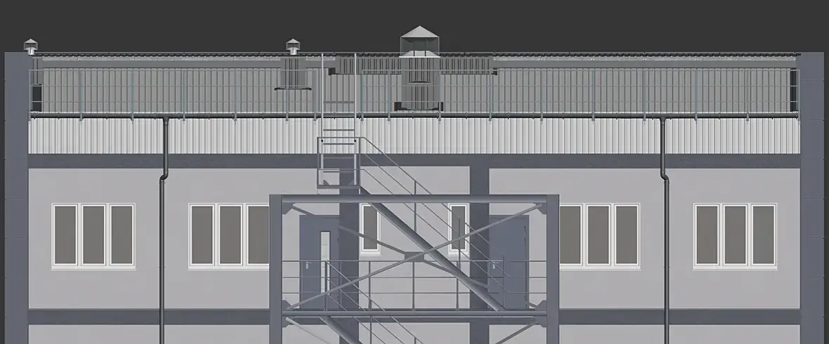

Обновление: 7.05.2020
Всех приветствую.

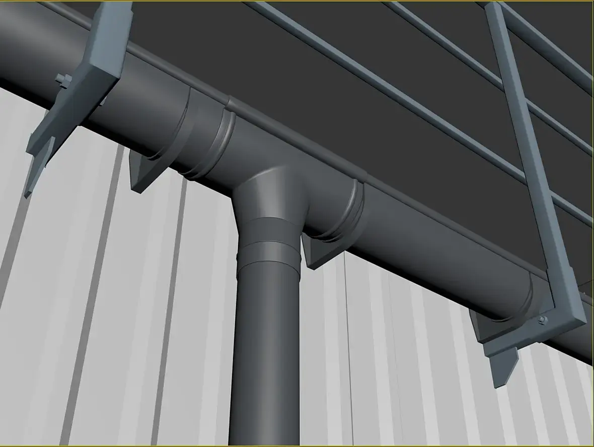

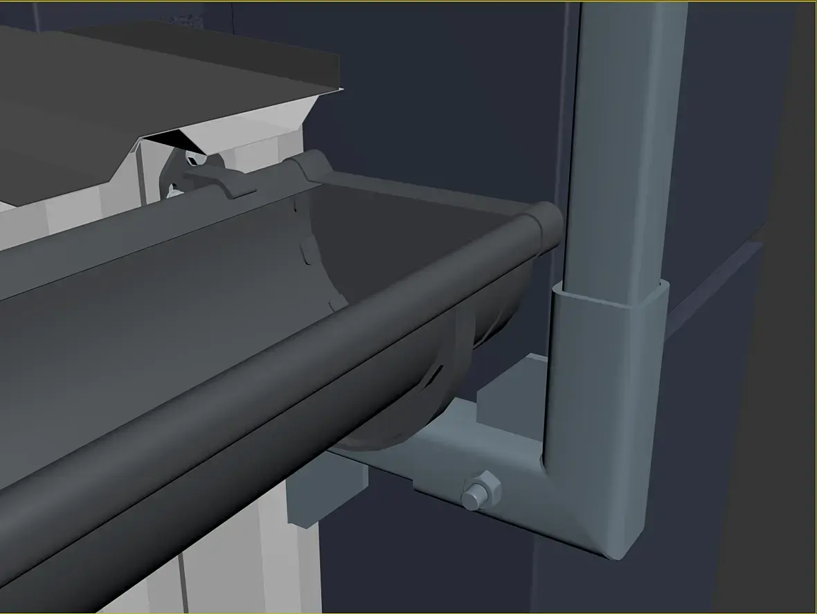

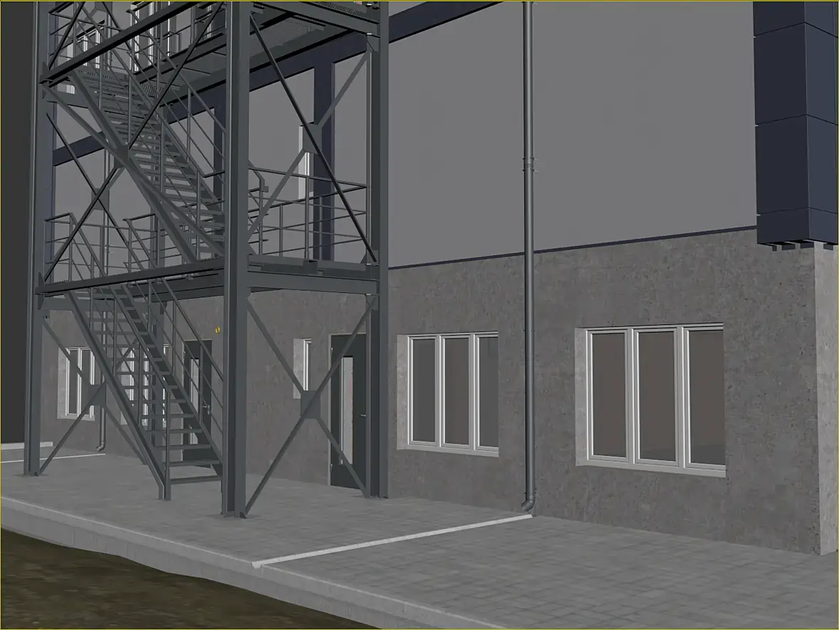

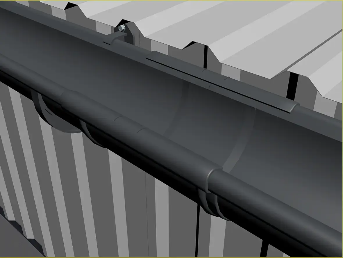

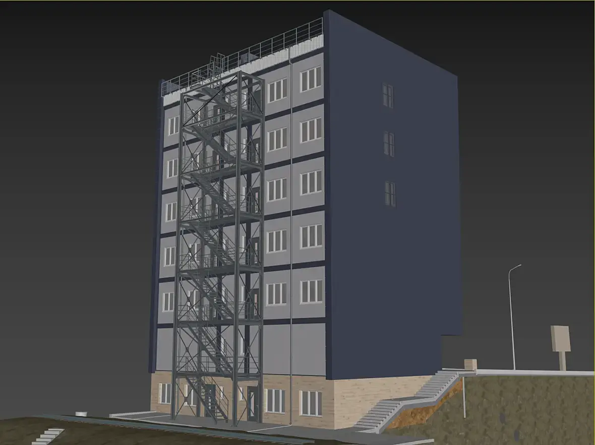

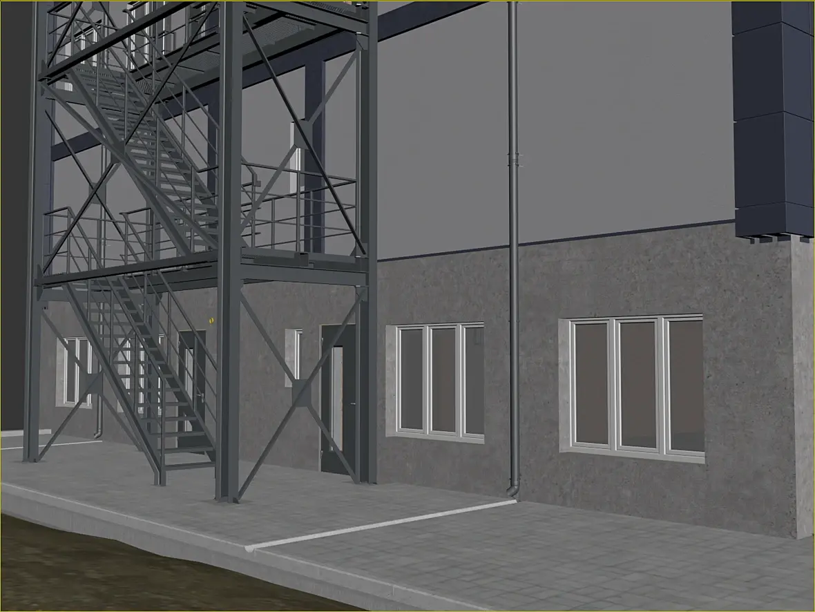

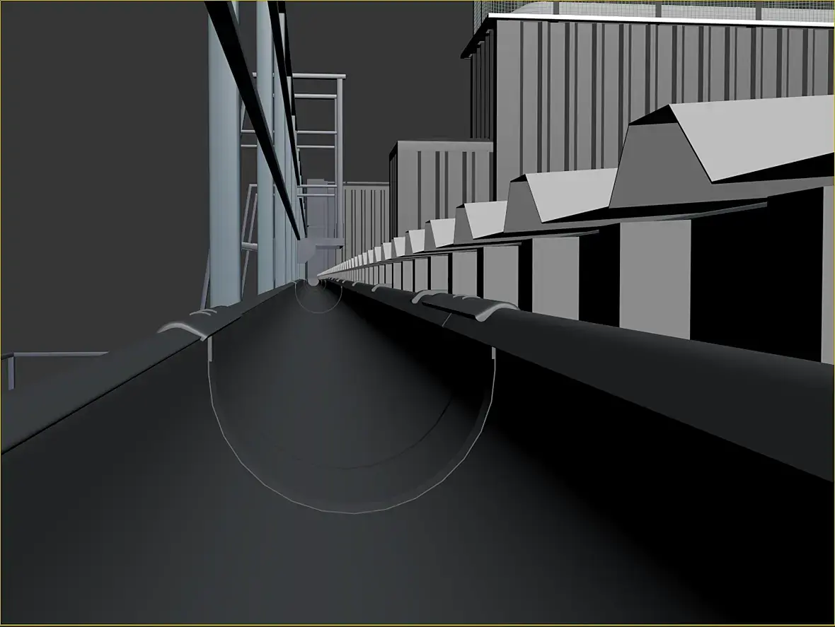

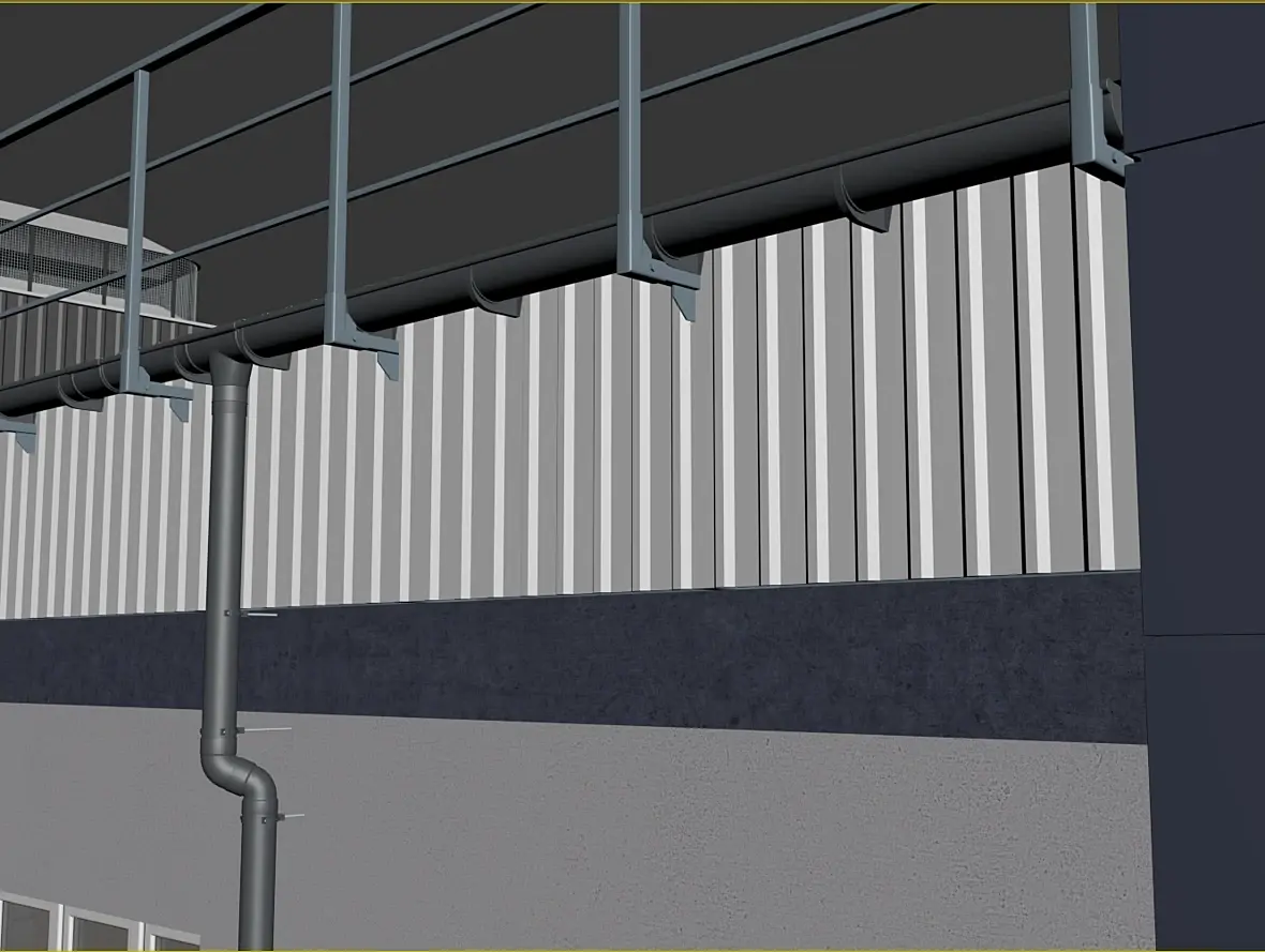

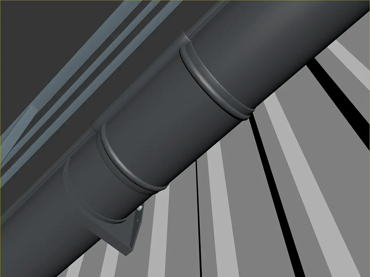

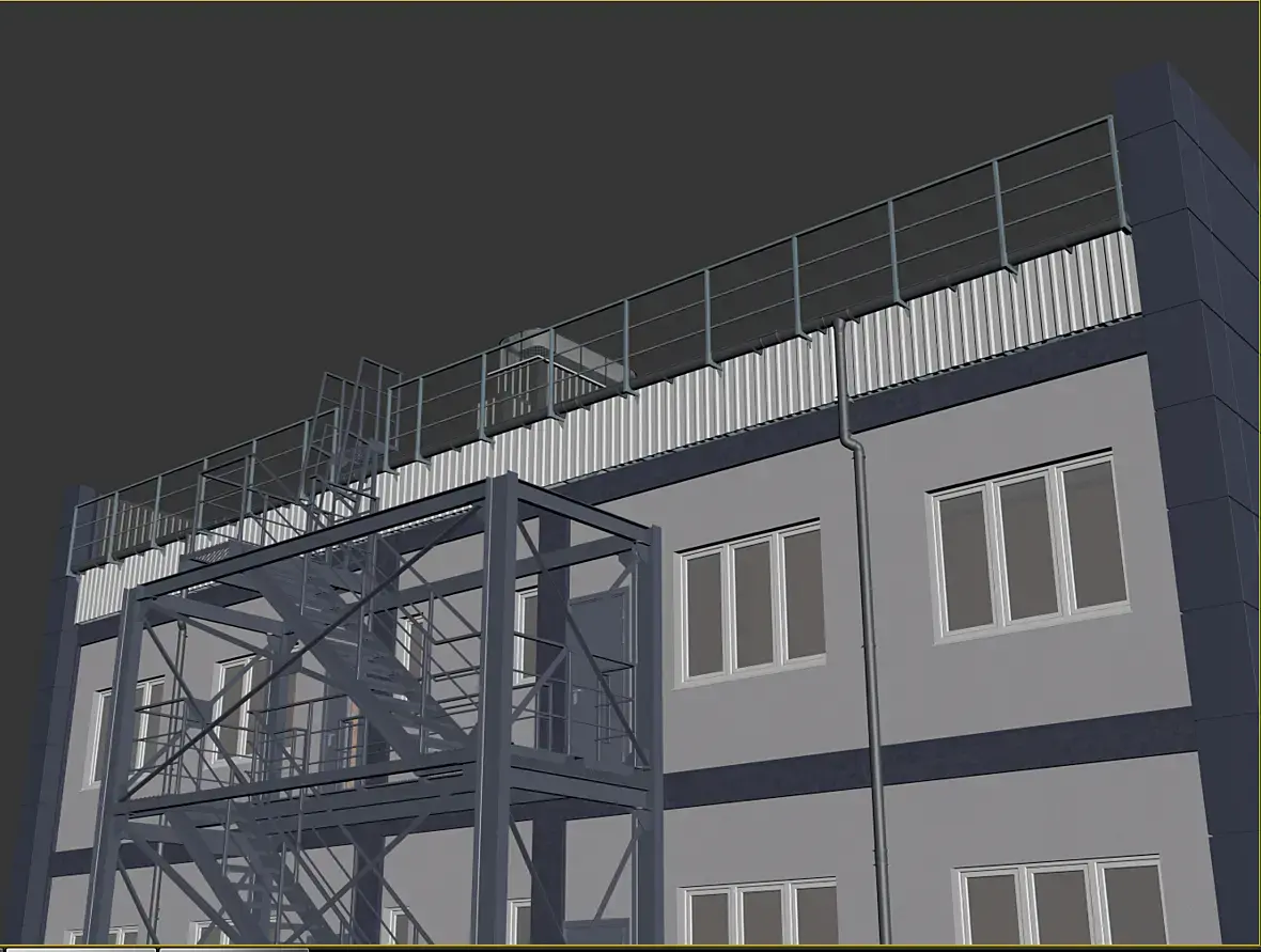

Закончил еще одну всеми "любимую" систему. Думаю что по первому скрину многие даже не поймут что добавилосьsmiley-smile.gif

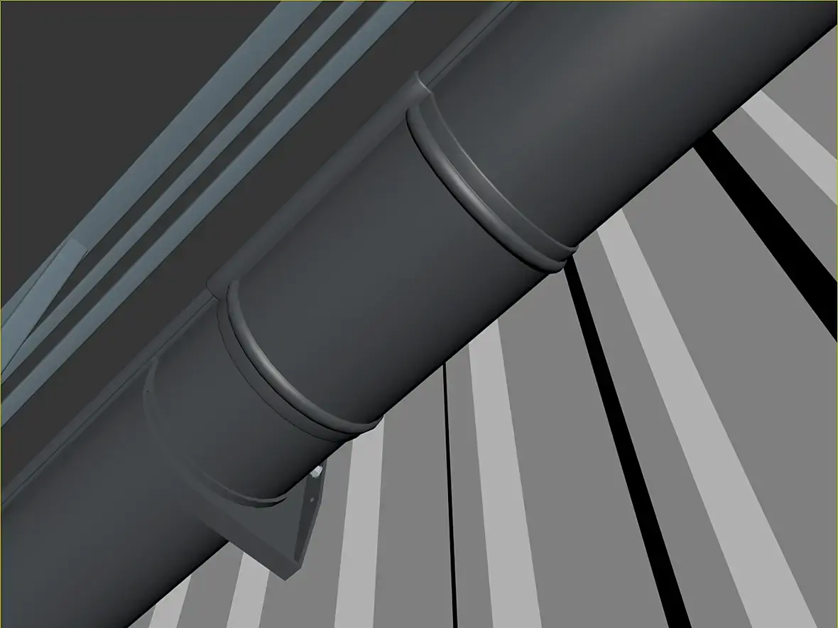

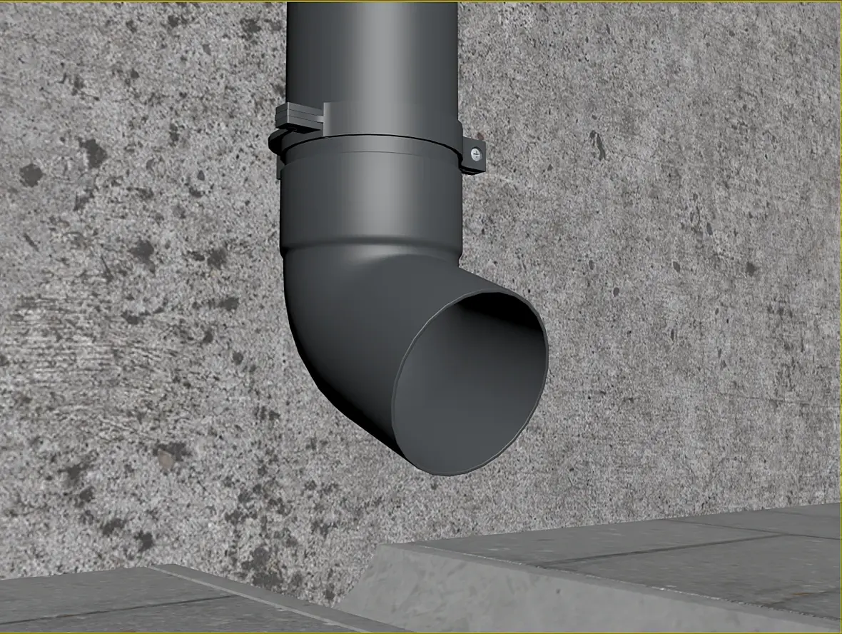

А самые внимательные думаю заметилиsmiley-smile.gif Смоделировал компоненты и собрал водосточную систему.

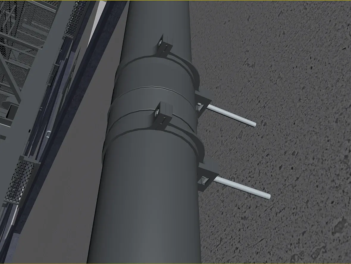

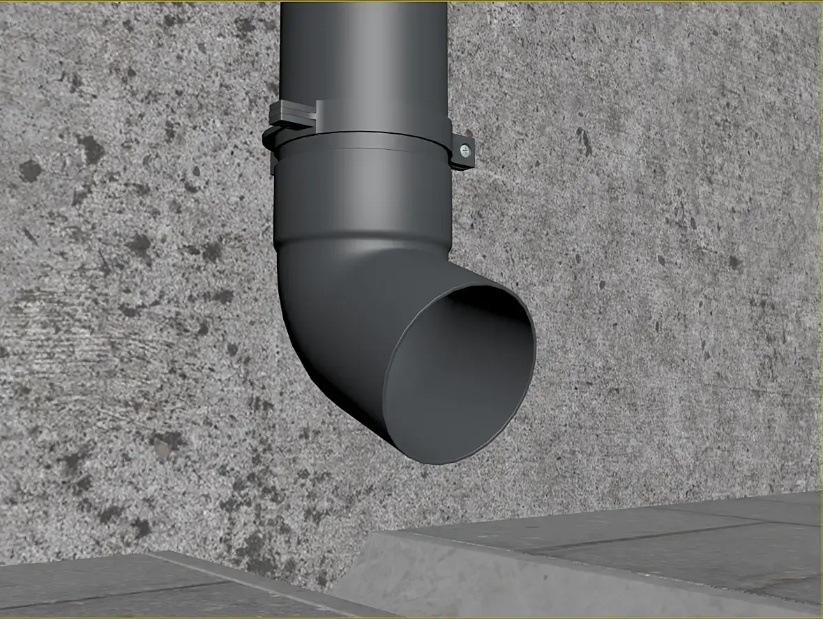

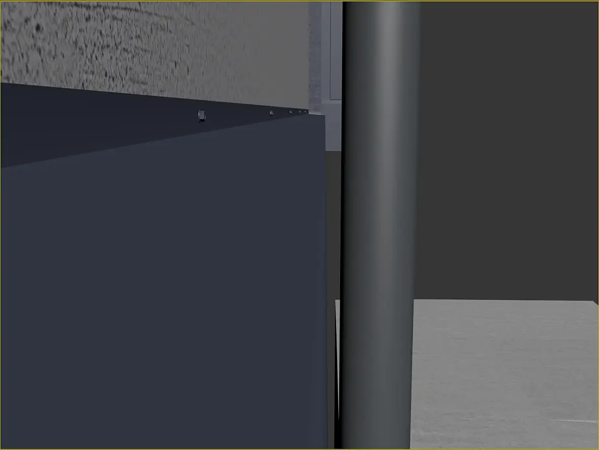

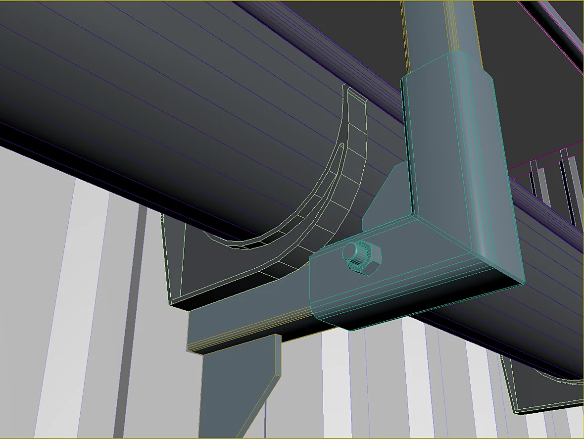

Дольше всего провозился с уклонами. Если кто не знал, то размещение водосточной трубы в центре желоба или около того, дает более эффективное отведении на один водосток чем размещение в углу. Уклоны конечно же практически не заметны

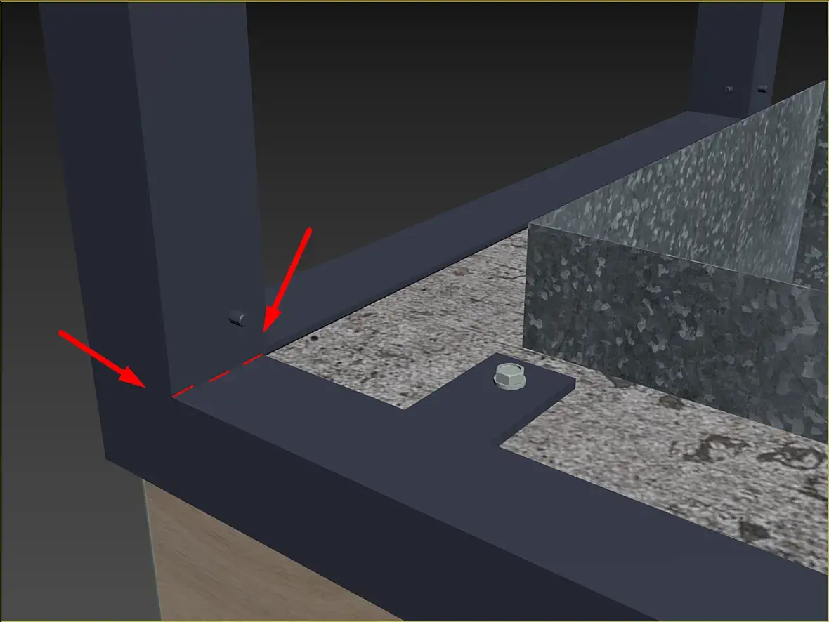

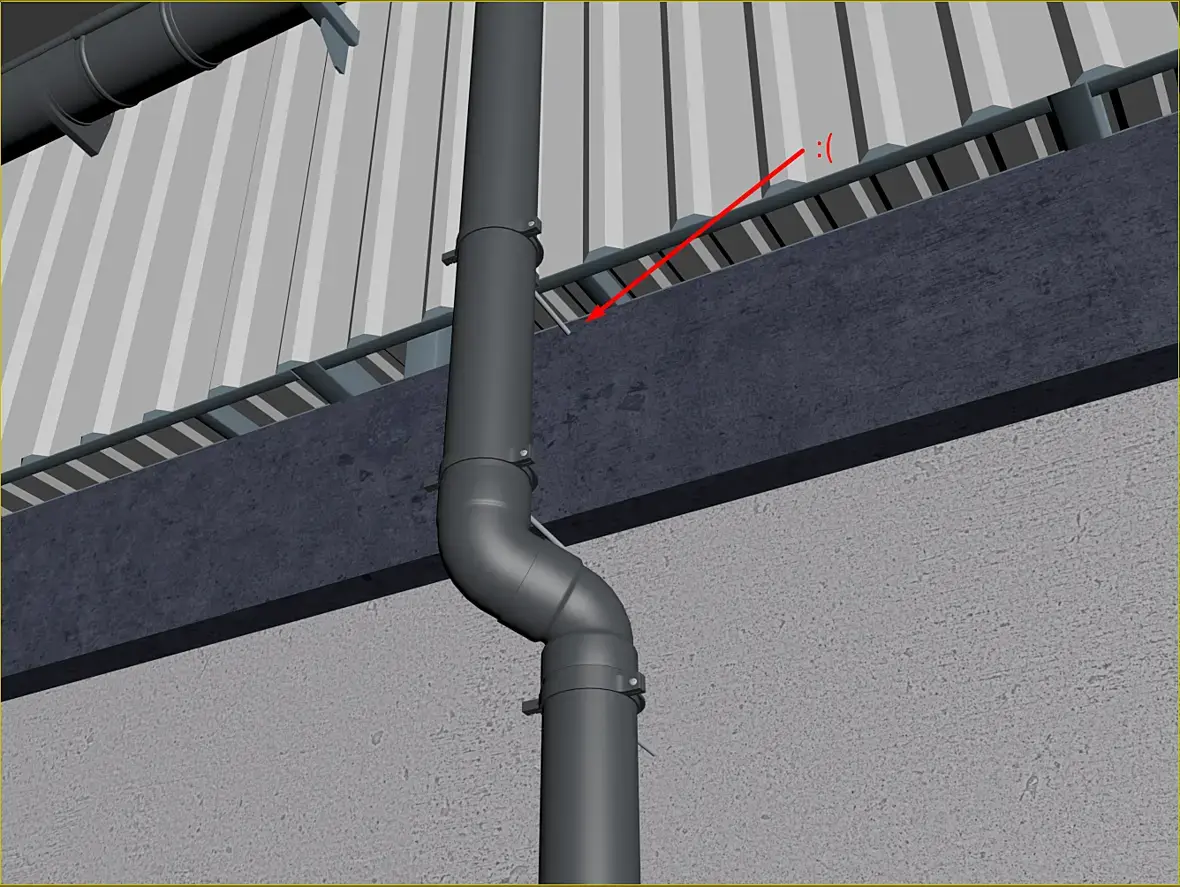

Немного деталей и за одно буду проверять на коллизии, вдруг по сложившейся традиции найду что-тоsmiley-biggrin.gif
Какой же я постоянныйsmiley-lol.gif, уже вижу косяк, традиция. Надо опустить этот крепеж на 100 мм
Сегодня прям богато, еще вижу, похожу все кронштейны надо перепроверитьsmiley-sorry.gif
С торцов все не плохо)
Стыковка желоба
С кровлей и ограждением тоже не плохо, думаю в случае чего, можно будет довольно просто обслужить
По отливам еще и запас остался

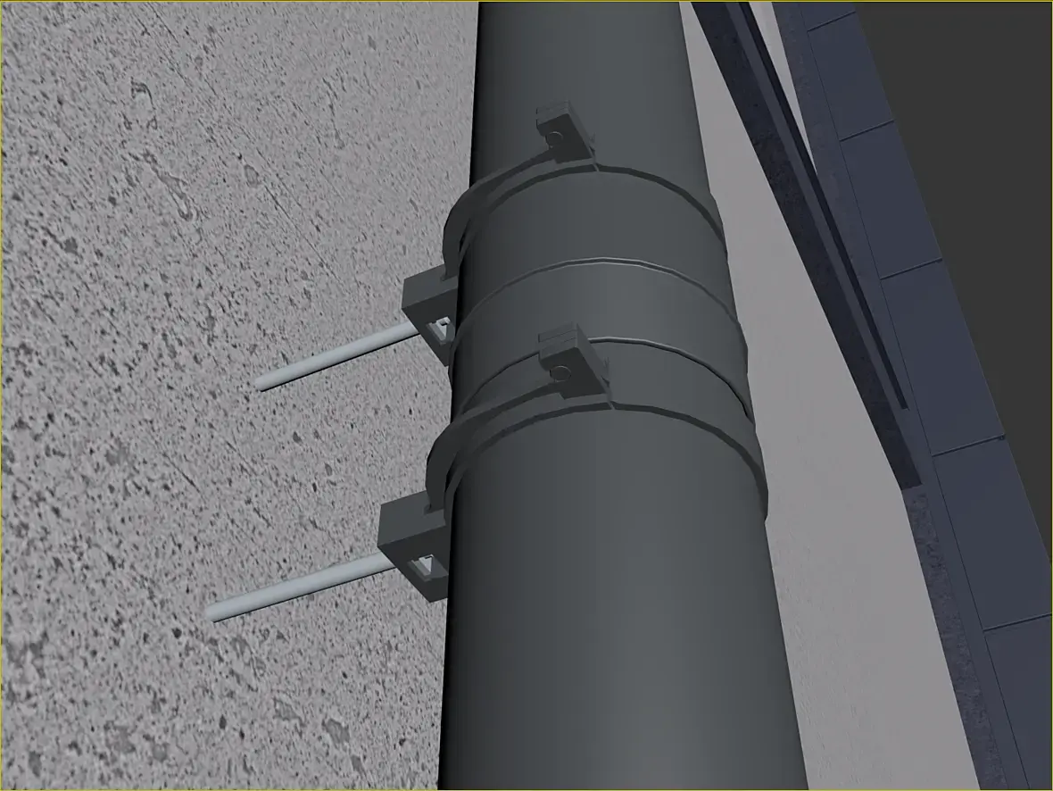

По крепежу, полностью хватило типовых размеров, большая часть крепится довольно на приличном выносе

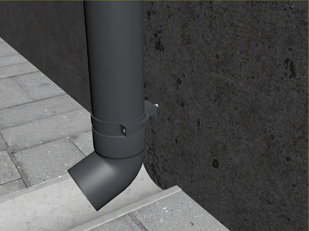

В районе минус первого этажа хомут будет крепиться в плотную к стене, сейчас есть зазор, но отделка не закончена
Расстояние между желобом и нижним отводом сделал минимальным, из-за этого возрос отход 708 мм трубы, если поднять нижний отвод на 114 мм, то отход по трубе будет равен 0. Но я думаю это не так дорого, зато плескаться меньше будет.

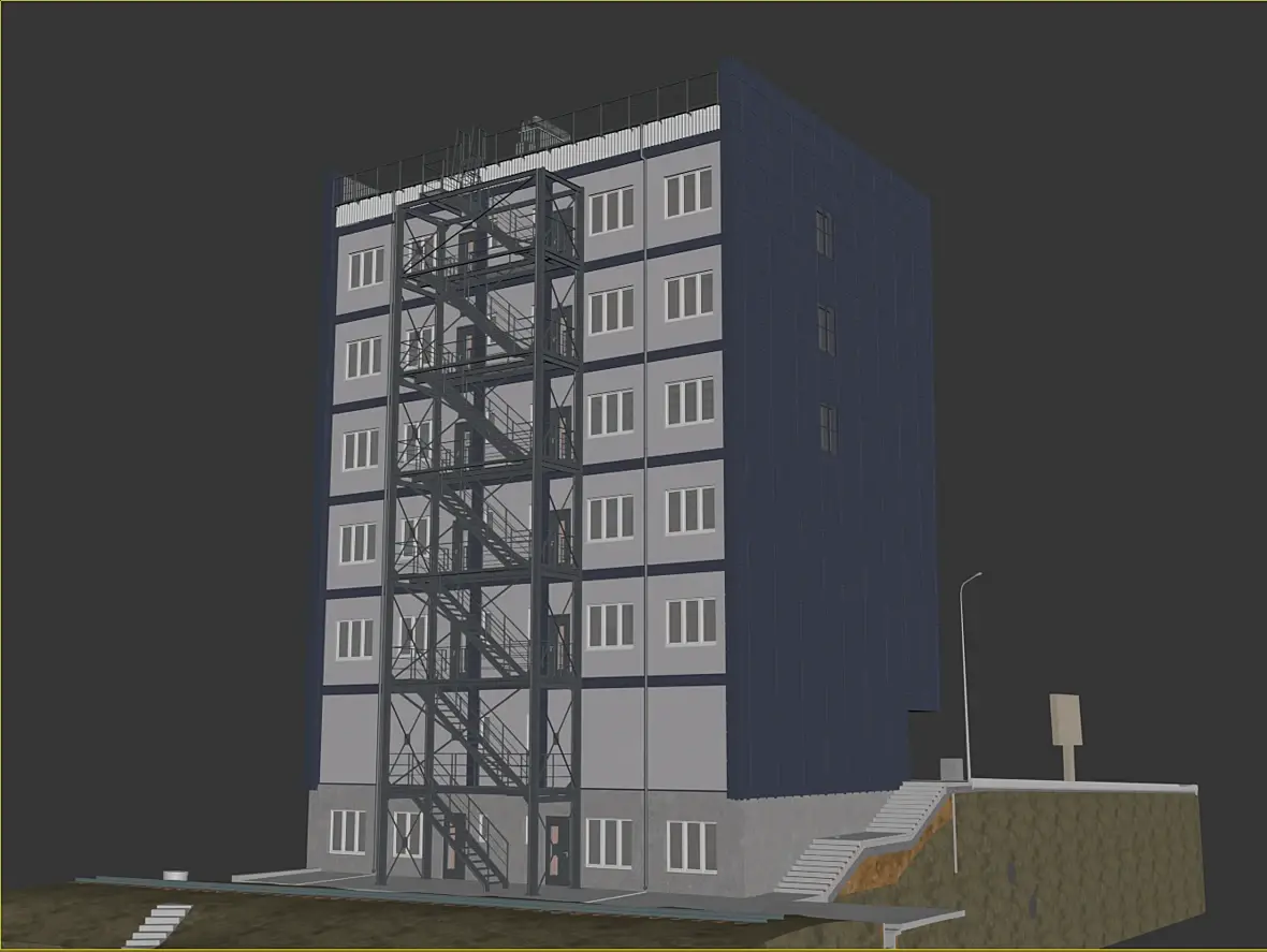

P.S. Забыл спросить, как вы считаете, лучше оставить серого цвета водосточную или все же белого? С одной стороны серый мне больше нравится, но он не подходит по оттенку к фасаду, появляется еще один цвет. В этом случае тогда лестницу и двери надо подгонять по цвету и оттенку к водосточной, что бы хоть как то увязать. Ну и прогреваться зимой будет лучше. С другой стороны, белый сделать и ни каких проблем с оттенками. Белая стена, белые окна и белая проф. лист. Вроде все по феншею. Напишите пожалуйста, какие у вас мысли у вас возникают.
На сайте c 15.04.2016
Сообщений: 995
Tema001  Водостоки не по углам, смотрятся неэстетично(ИМХО). Геодезия за Вами или вызываете? Отвод вроде 200 мм, от нуля. Цвет темный, там вроде надо смотреть от солнца по нагреванию(см требования). Прям УСС (Управление специализированного строительства). С заками только лучше не советоваться! Удачи!smiley-smile.gif
На сайте c 28.07.2013
Сообщений: 1621
KZ17
По ситуации, конечно, но считаю что эффективность во главе угла должна быть.
Гелогию только на заказ. Топографию заказывал, но потом большую часть переделал, о этом писал:
https://3ddd.ru/forum/thread/show/wip_tema001/3#post1431766
Спасибо, поищу проанализирую.
Северная сторона, буду думать.
Цитата AnBor:
Удачи!
Спасибо
_____________________________________________________________________
8.05.2020
Решился я таки с вопросами вчерашними. Цвет будет серый, все же прогрев мне нужнее. Да и краска этого цвета я думаю будет дешевле, по этому лестницу, ограждения кровли и двери меняю. Вроде не плохо, да и фасад этот совсем не парадный.
С высотой нижнего отвода тоже определился в сторону поднятия и нулевого отхода.
Тем более что, получилось не так высоко, я вчера еще один момент упустил, сегодня при корректировки поправил. А заключался он в том, что в каждом стыке по вертикали должен быть зазор в 10 мм. Что дополнительно дало возможность опустить.

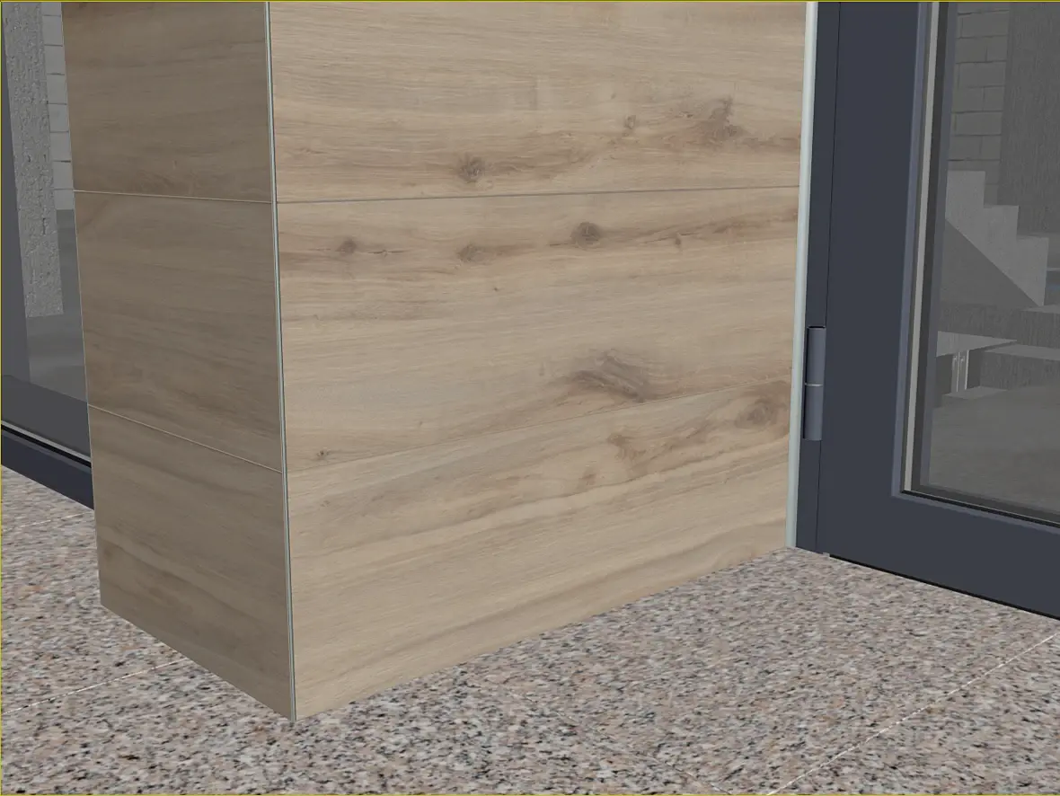

Обновление: 16.05.2020

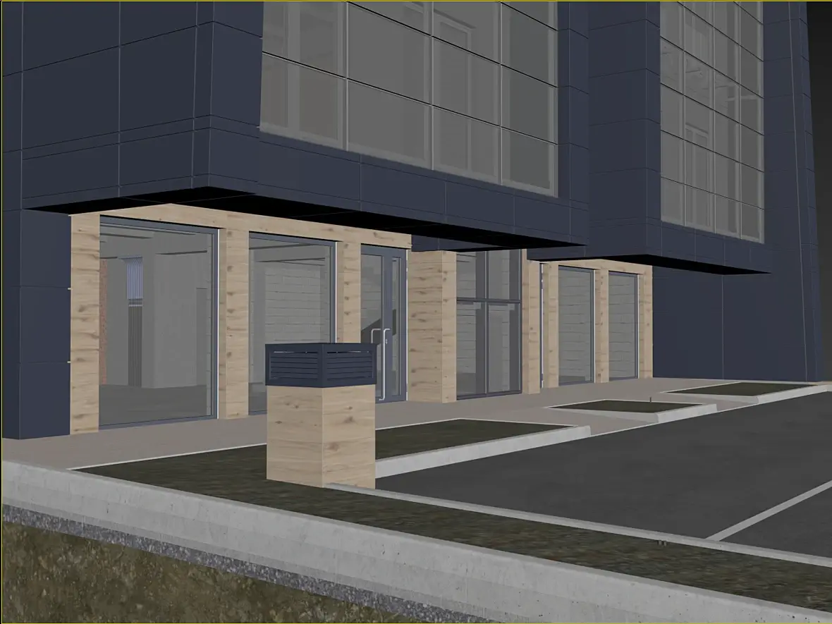

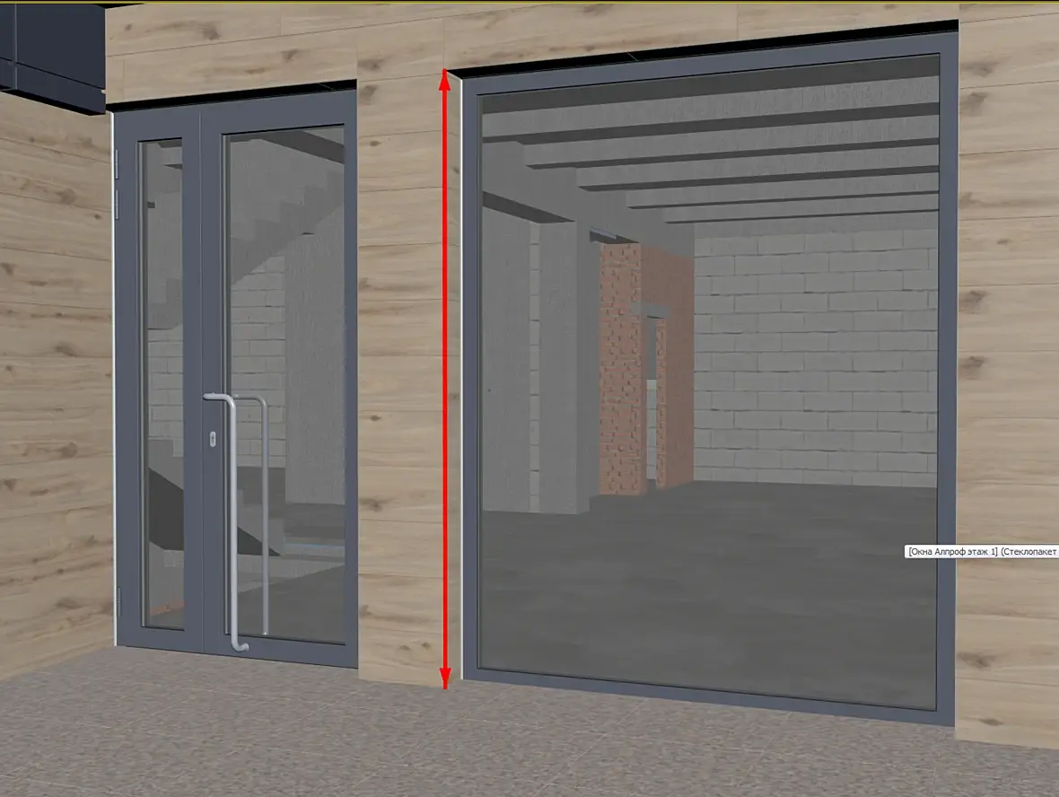

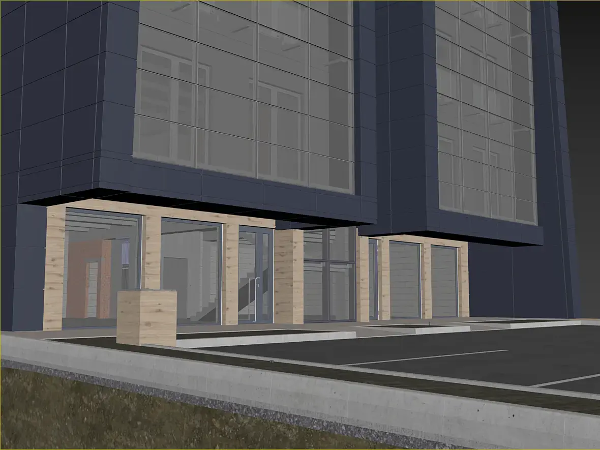

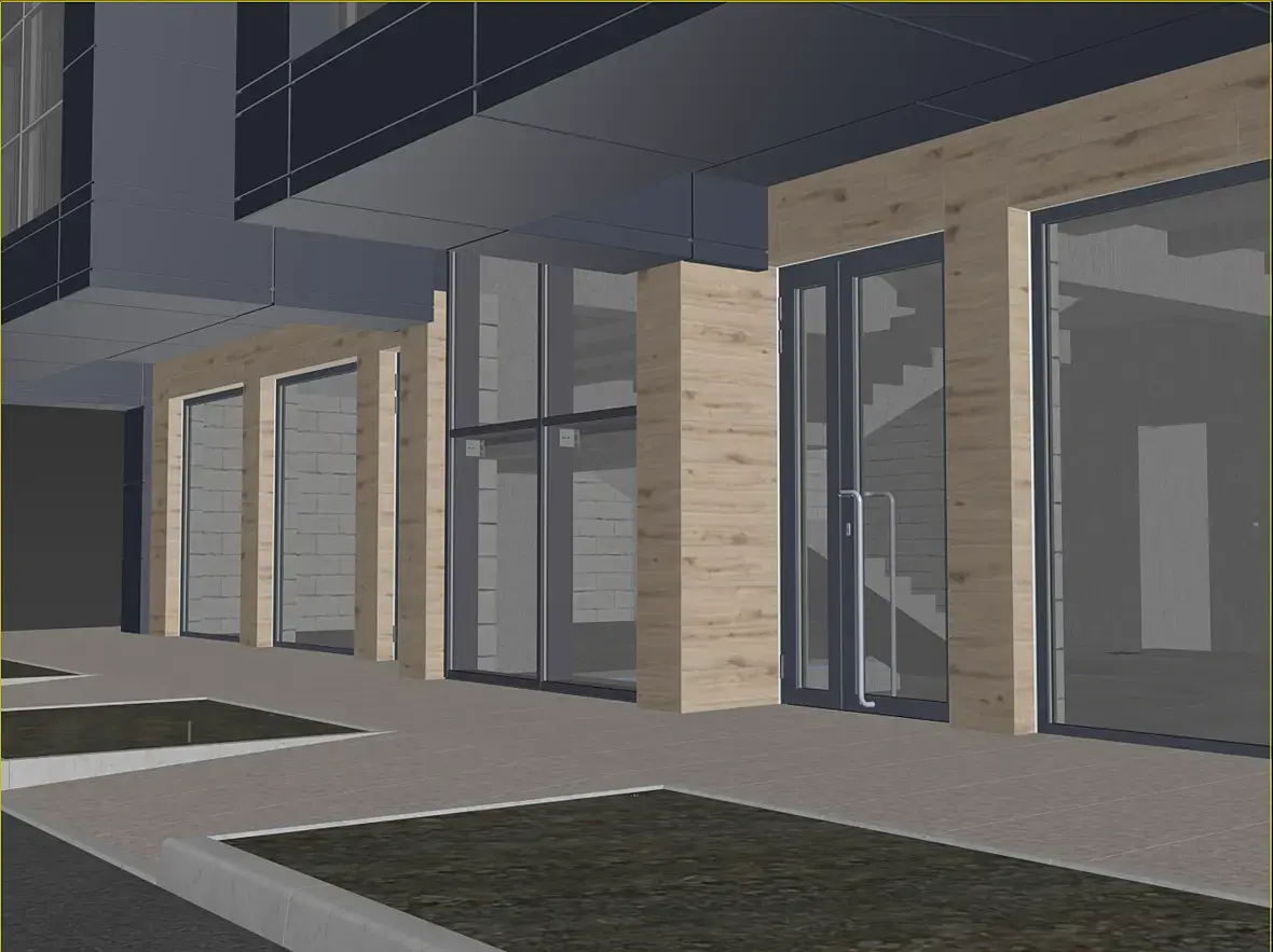

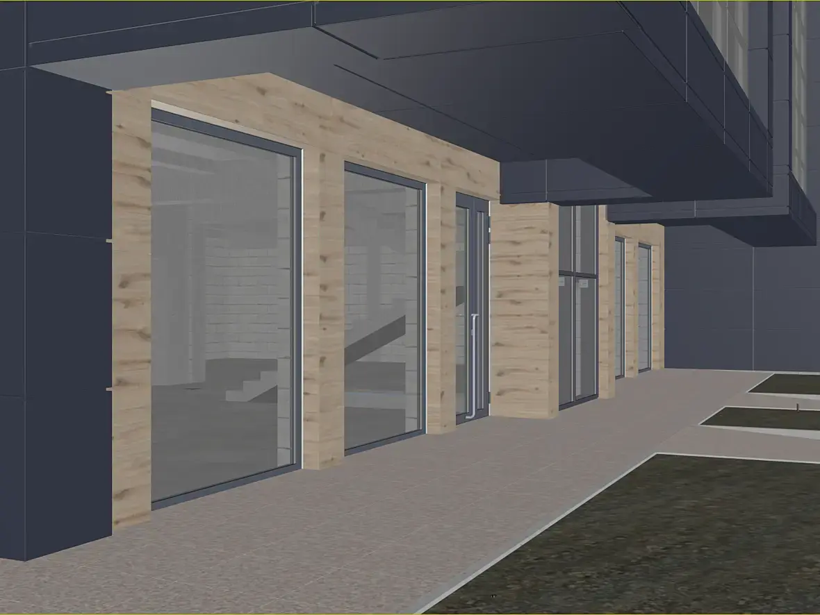

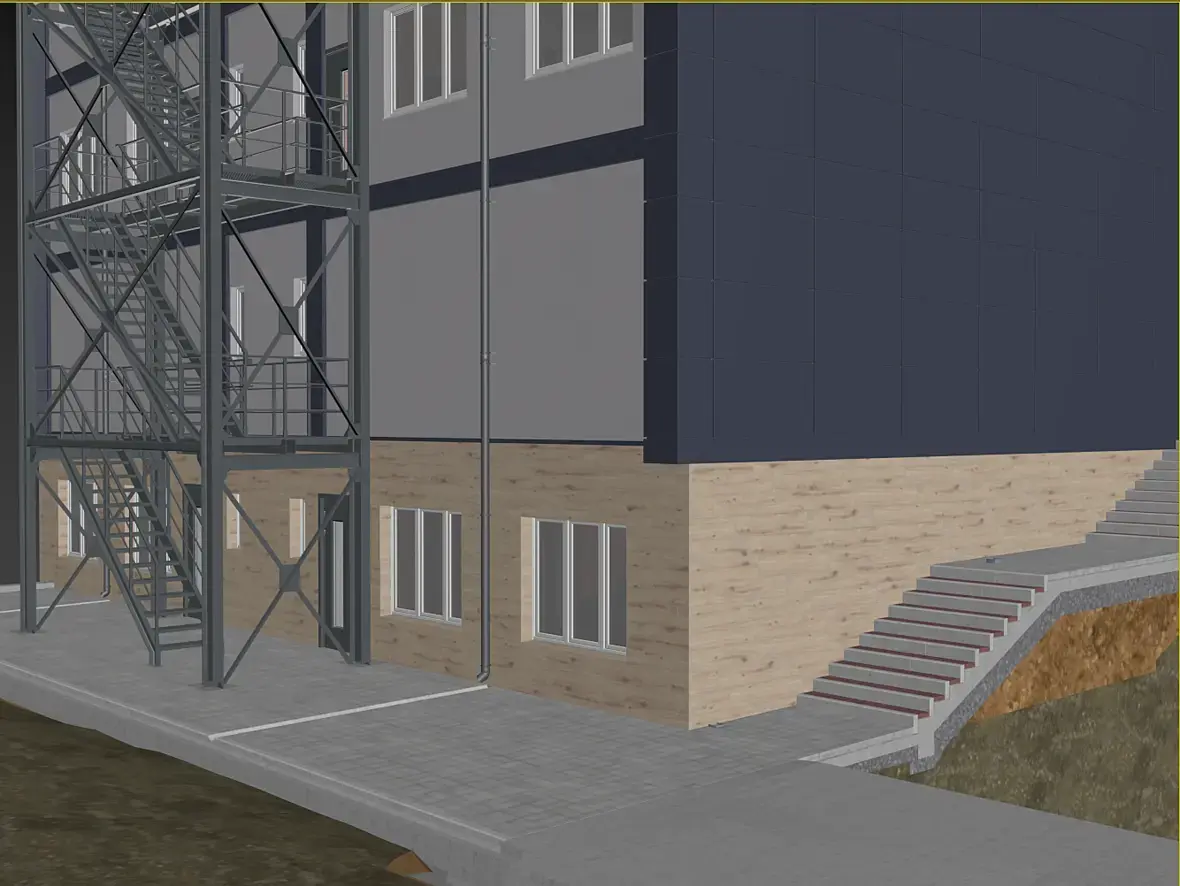

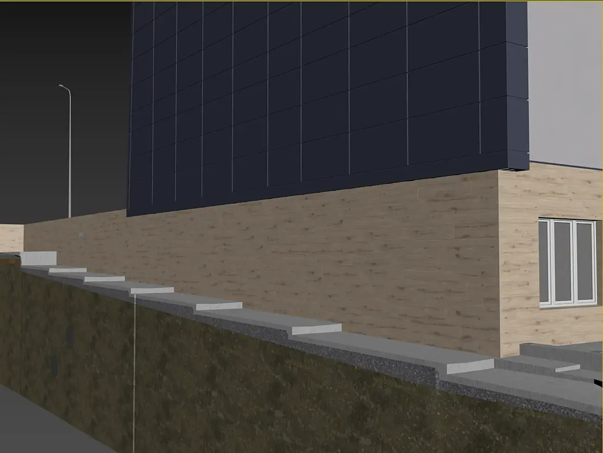

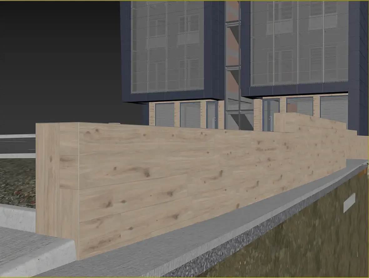

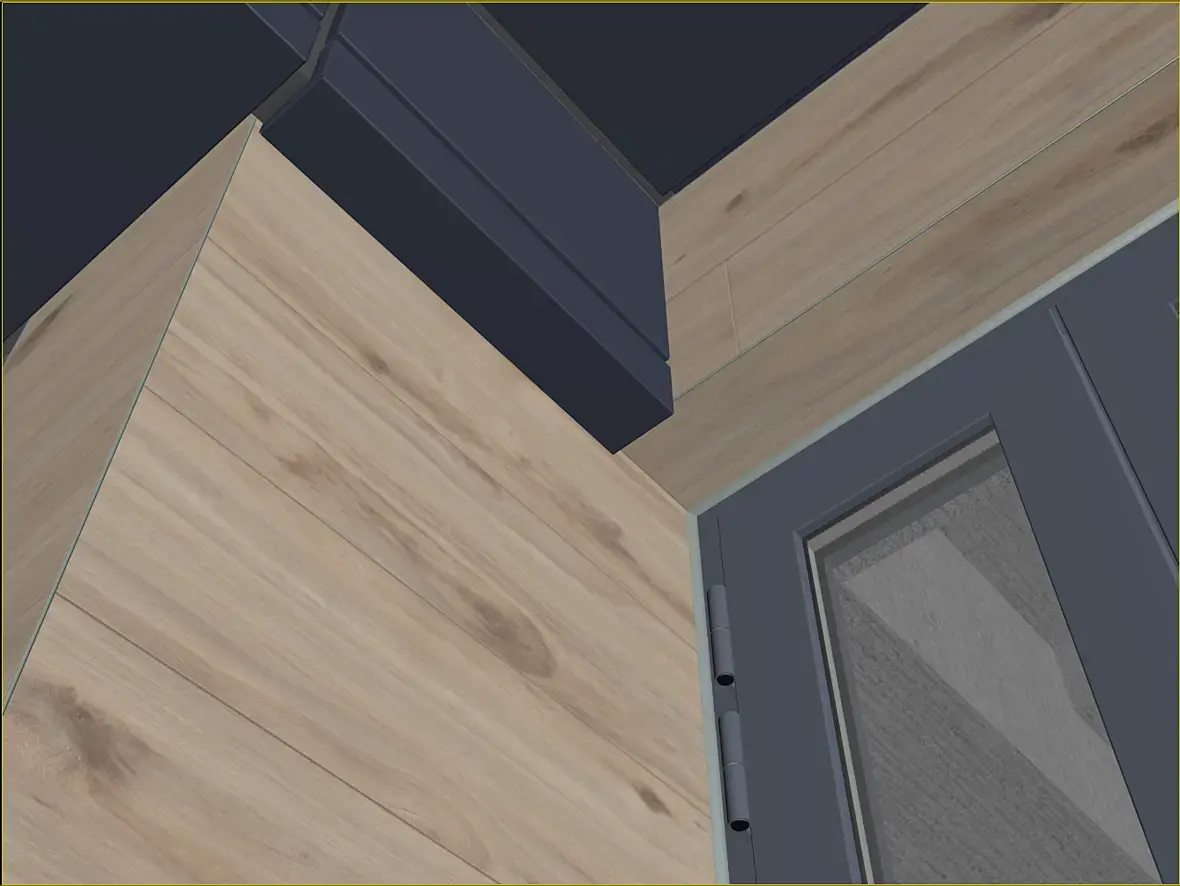

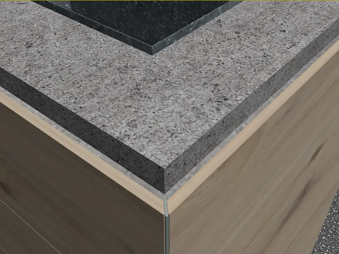

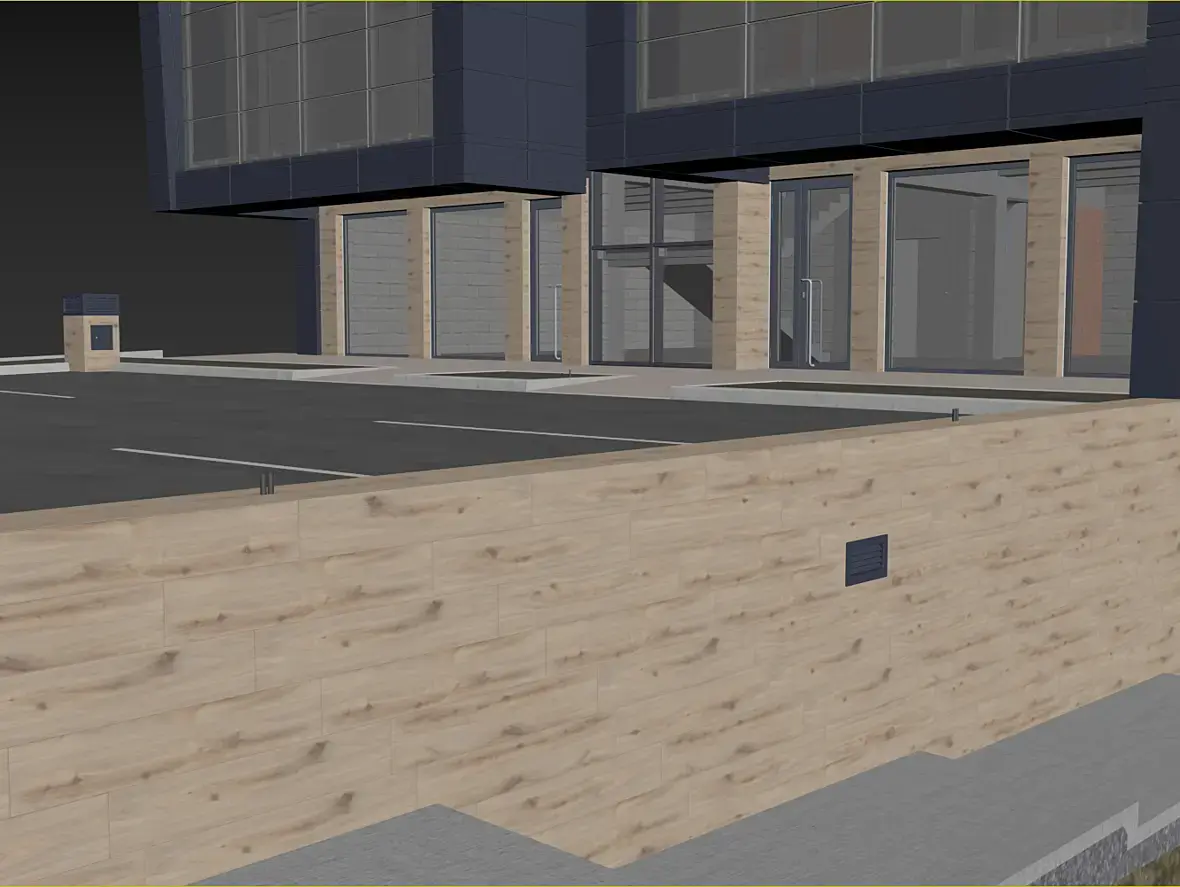

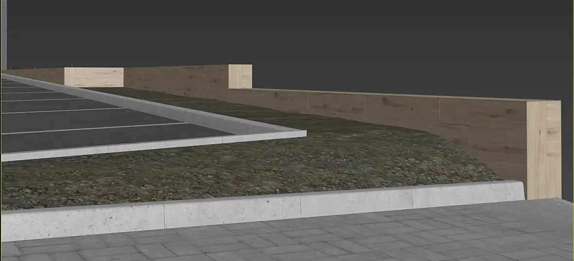

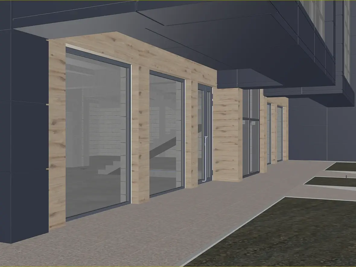

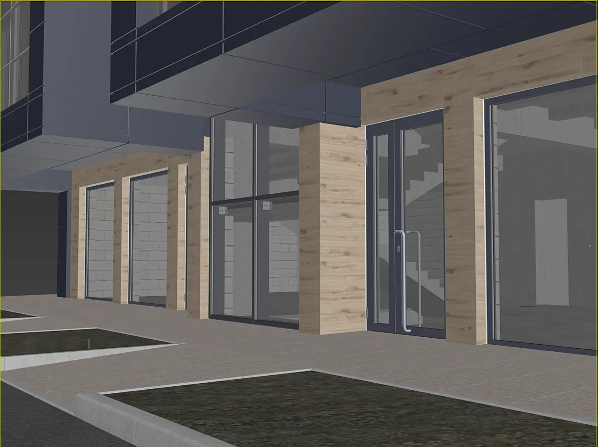

Не знаю как вам, а мне надоел вид бетона опорной стены, кладки АГБ блоков на входной группе и штукатурки минус первого этажа, да и очередь дошла smiley-smile.gif Принял решение чем и как отделывать, проработал детали:
То что отделываться будет какой-то плиткой, решил я конечно давно. Вариантов не много, или это клинкерная под кирпич, или это какой то керамогранит под камень, возможно под бетон smiley-lol.gif, есть варианты использовать плитку из натуральных камней. Но мне это все показалось слишком обычно, в итоге принял решение отделать плиткой под дерево, обычно её используют для в интерьере, но я не нашел причин не использовать в экстерьере. Крупноформатная, с структурированной поверхностью и конечно в ректификате. Плюс можно поиграть с раскладкой, это хорошо видно на опорной стене:

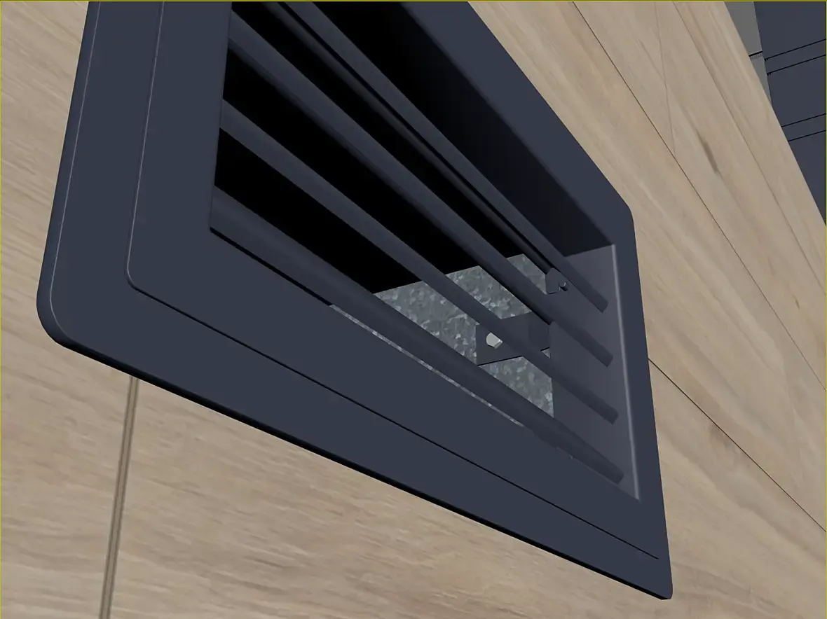

Шахты вентиляции и технический бокс, так его назову, отделываются так же. Если кто забыл или пропустил, тут размещается точка подключения воды и в будущем появится электрическая розетка, не из здания же это все подключатьsmiley-smile.gif

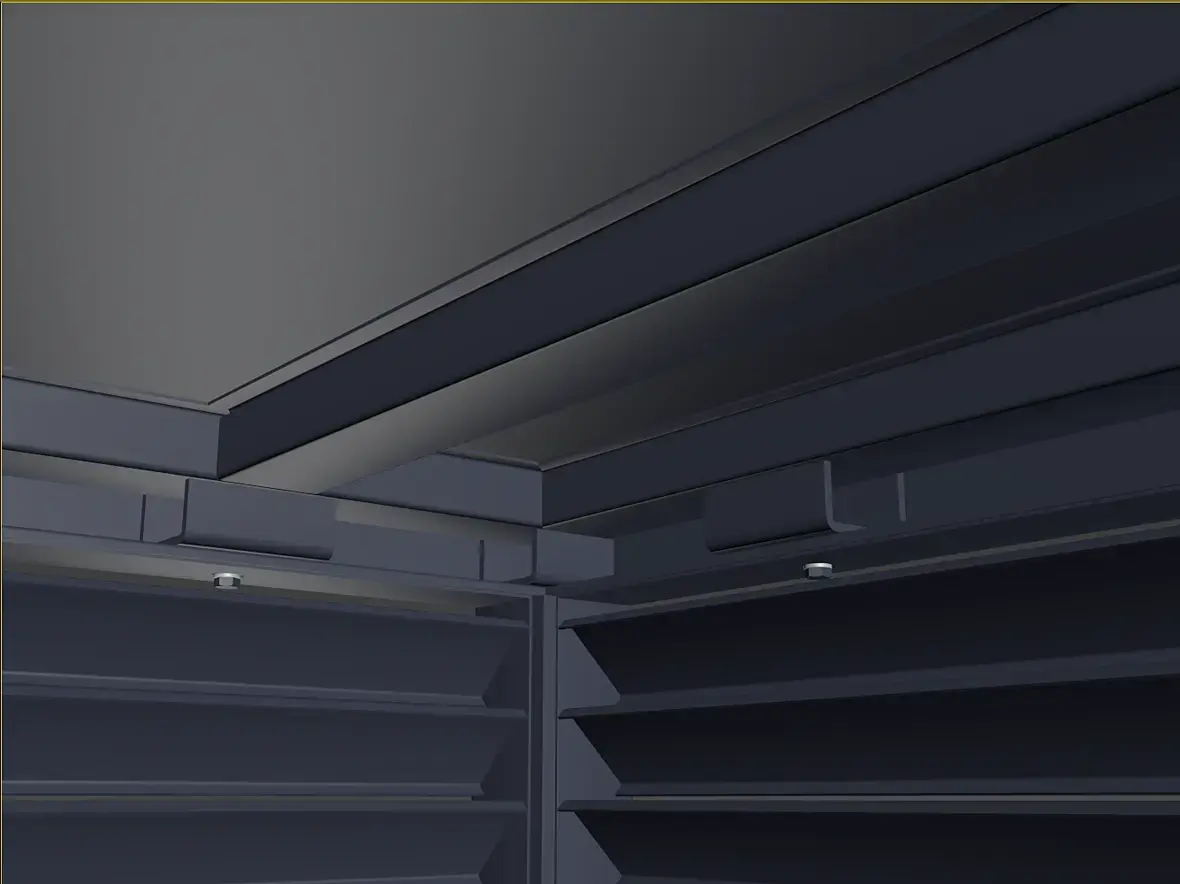

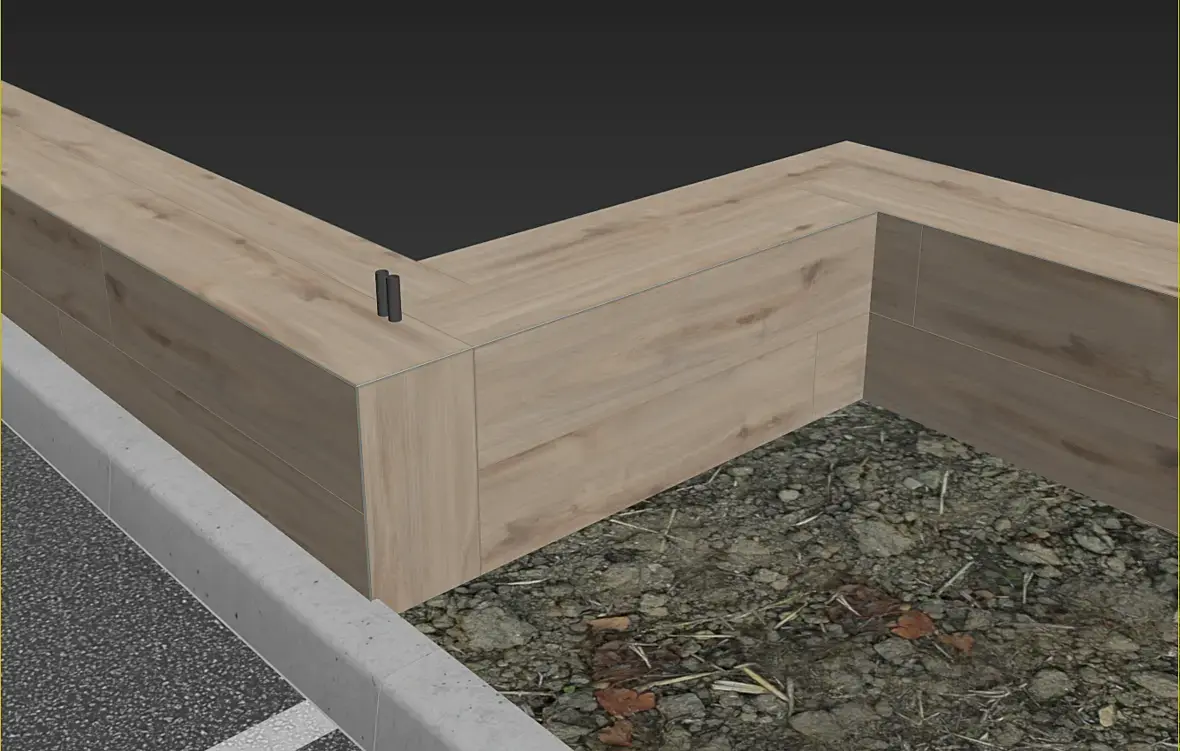

Тут же можно хорошо посмотреть как собрал углы:

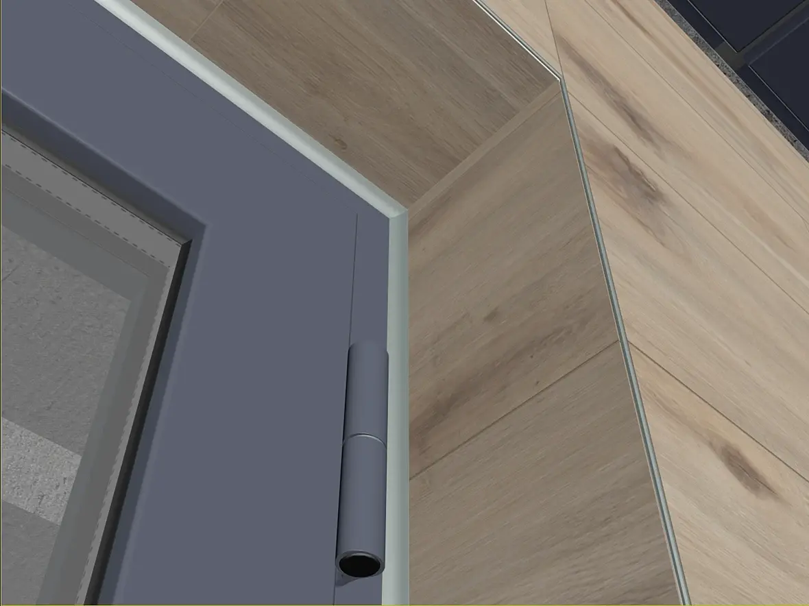

 Входная группа конечно отделана так же, возможно дизайнеры, которые будут прорабатывать внутрению отделку, продолжат тему дереваsmiley-smile.gif
Знаю что многие дизайнеры любят высказывать свое ФИ, по поводу использования вообще каких то профилей при отделке плиткой. Не знаю, на мой взгляд это очень удобные инструмент, которые повышает долговечность, облегчает сложность укладки, повышает скорость. По мимо "Y" профиля для внешних углов я использовал еще для внутренних, что бы сделать, как писал выше, более технологичным примыкание Одного материала к другому:

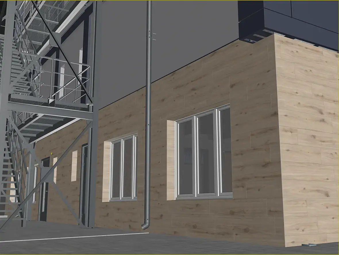

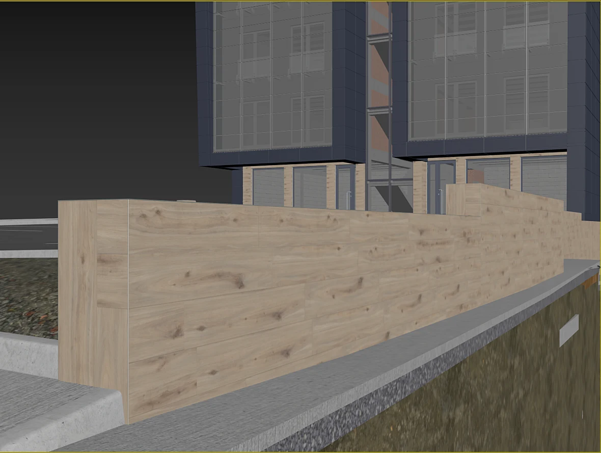

Задний фасад тоже приобретает более законченный вид:
Еще одно из мыслей по материалу отделки, под дерево, это доля стебаsmiley-spiteful.gif Традиционно строят или отделывают так, массивное основание и сверху уже дерево, вот я и подумал, а почему нет, пусть будет наоборот.
Все углы с этой стороны я также решил сделать как и с парадного фасада, так как допускаю что в будущем на том месте где проходит узкоколейка будет сформированы велосипедные дорожки и тротуар а не только подъездные пути для пожарных и технических служб. А что бы господа урбанисты не кусались, надо хоть какой -то задел на эстетику задать, чем и занимаюсь. Да и возможный арендатор минус первого этажа, будет себя более комфортно чувствовать при использовании заднего входа, эти два окна как раз арендные:

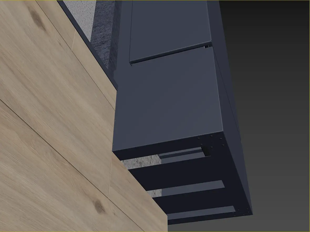

Стыковка с кассетами и переход на штукатурку верхних этажей:

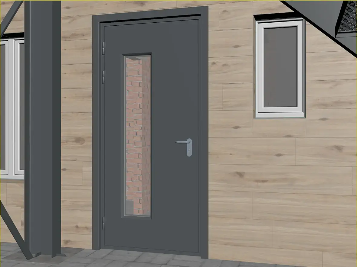

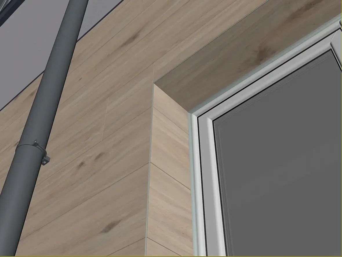

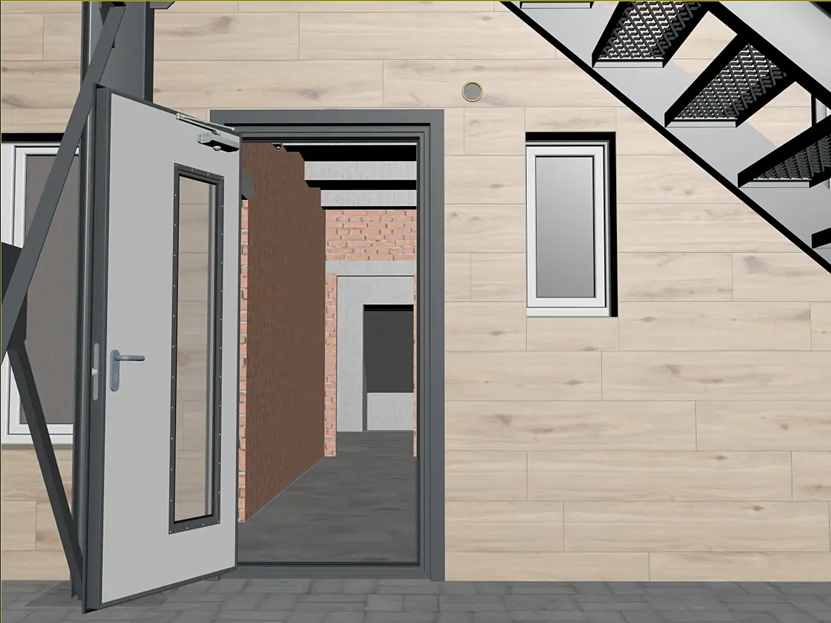

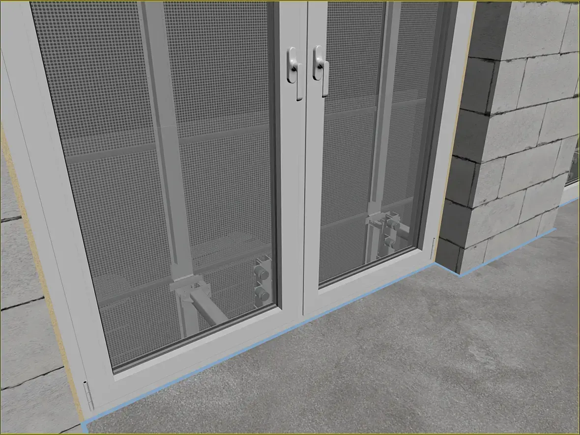

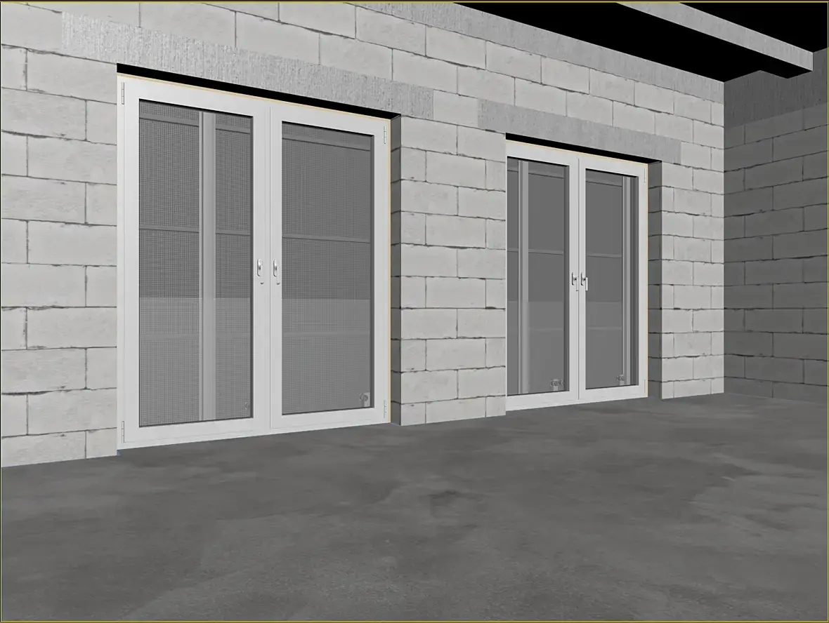

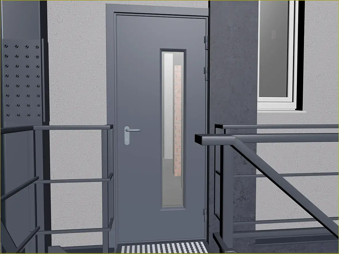

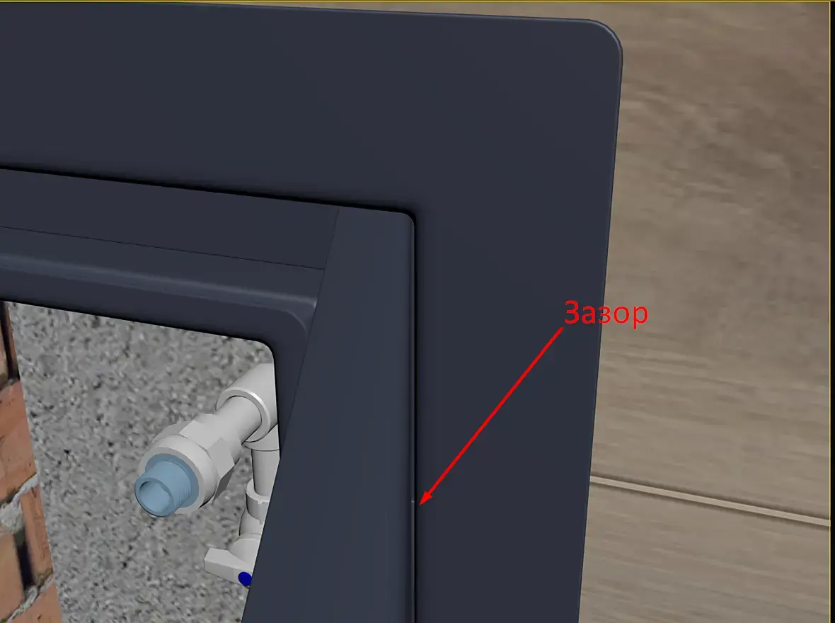

Двери минус первого были без наличников, теперь и они получили их:
Проверил как открывается, 116 градусов именно здесь это не мало важно, так как прямо по коридору склад, хз чего тащить придется, для этого же и двери делал шире чем на верхних этажах:
Можно еще больше, наличник не мешает, упирается в конструкции лестницы.
Думал отделывать полностью или нет вот этот кусок стены, из-за того что он практически не просматриваемый. Пришел к выводу что надо, чего мелочится, хоть он и самый объемный по площади, в общем объеме не о чем, зато не будет неприятного ощущения незаконченности.
На этом все, на сегодня. А нет, помните я писал про инженерное везение? Еще сомневался, подозревал что наверное я о этом подумал и забыл, а теперь кажется что повезло. Так вот, все же оно есть, везение. Высота вот этого угла:
Идеально совпадает с длиной шины "Y" профиля, 2700 мм, он просто вставляется туда цельный, просто подрезал уголок и вставил. Красота.

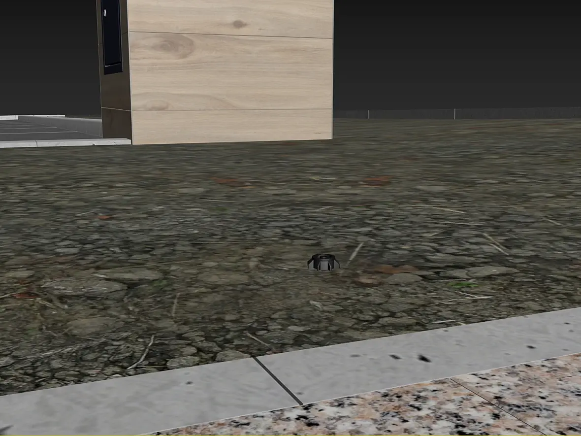

Обновление: 17.05.2020

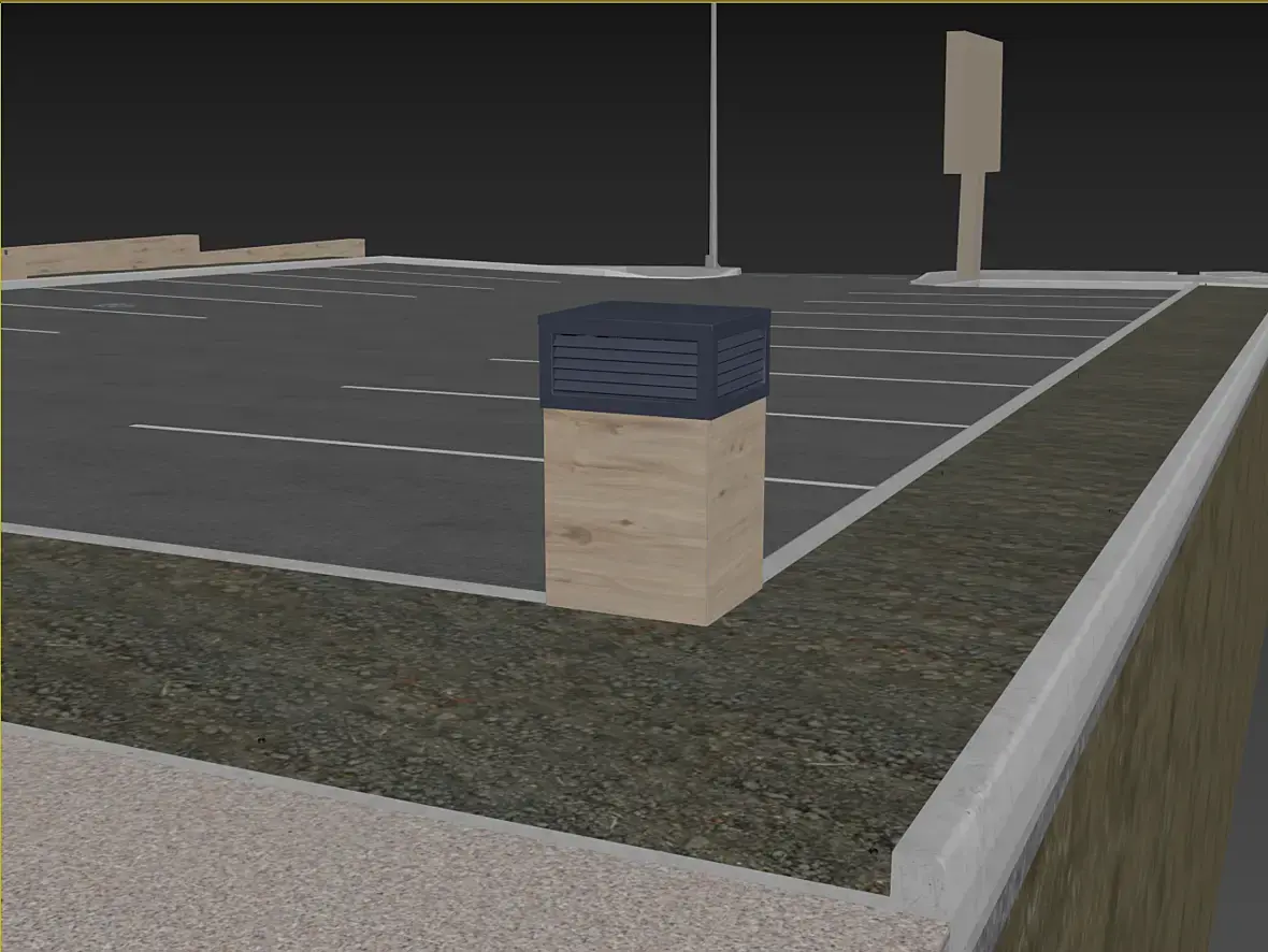

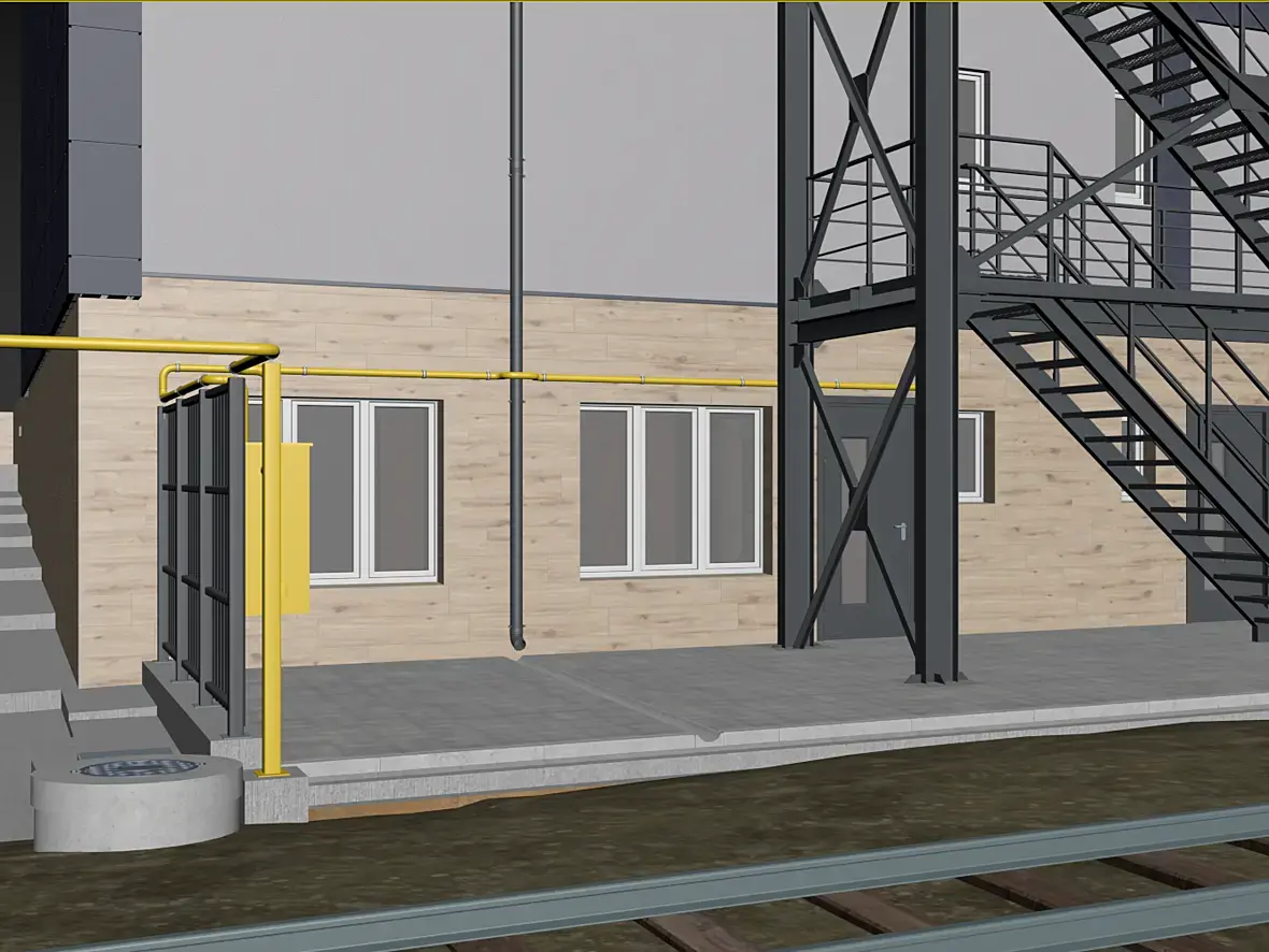

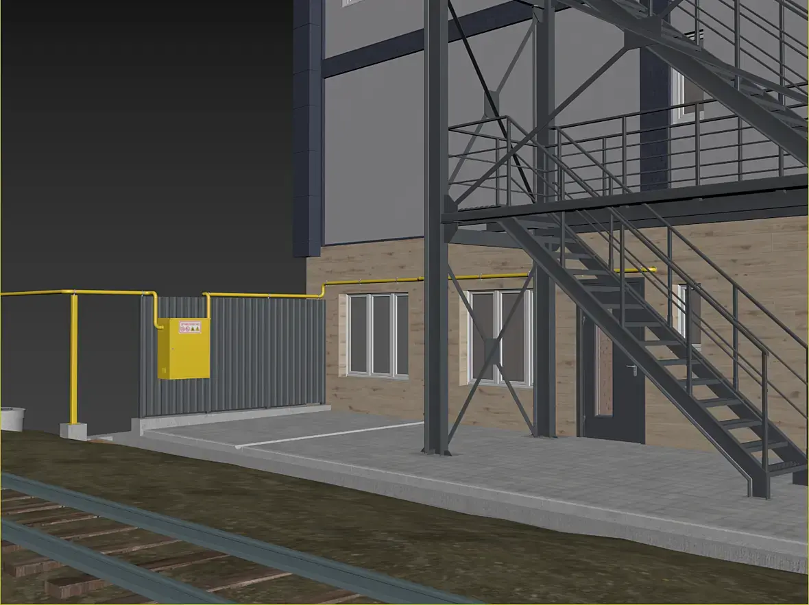

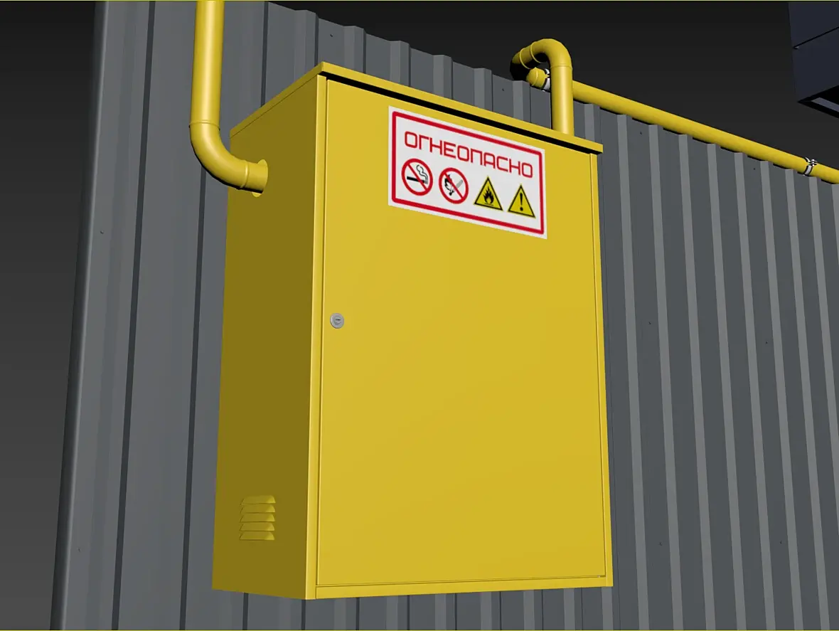

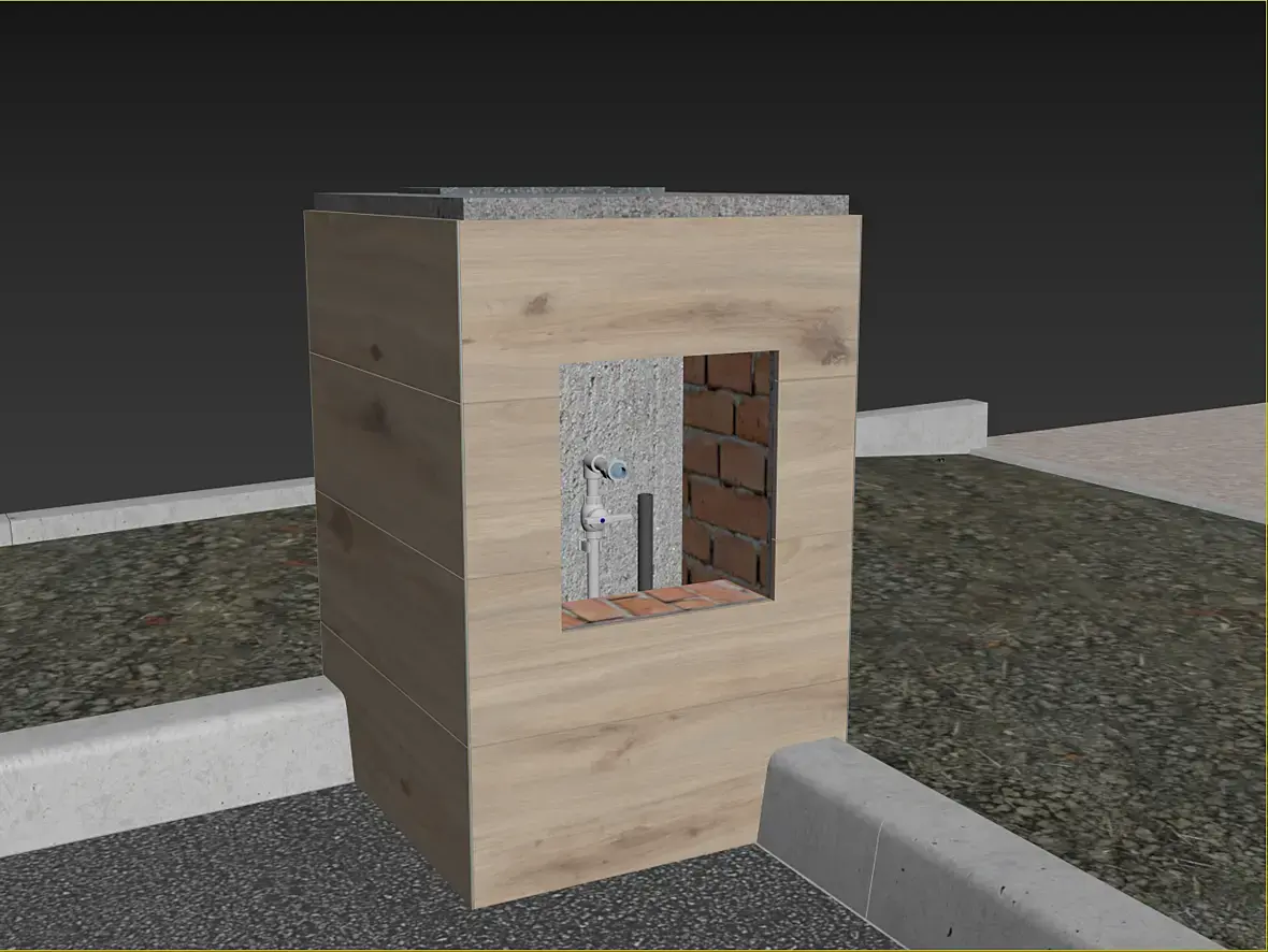

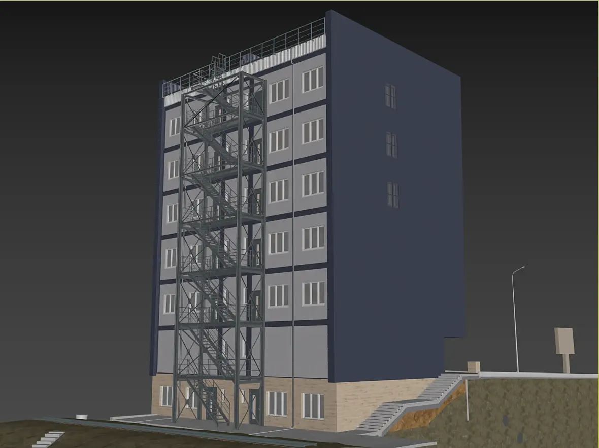

Продолжаю подтягивать мелочи. Появился забор и стойки для газовой магистрали. Отредактировал магистраль. Смоделировал шкаф для счетчика. Образ шкафа собирательный, учитывал только габариты счетчика G25 и условия подключения. Но в случае чего, чертежи выдать можно на него. Все с учетом раскроя и загибов сделал.
На сайте c 03.01.2013
Сообщений: 76
Электропроводка будет?
Сообщений: 1621
KZ17
В рамках этой части проекта нет. По наружному освещению все заложено для освещения в плане трасировки и возможности прокинуть в любой момент, а внутреннюю часть нет смысла делать. Закажут интерьер, сделаем. А условную, для наличии в оф. документации, нарисует проектная, которая отвечает за несущие конструкции и легализацию проекта.

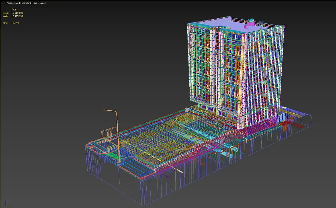

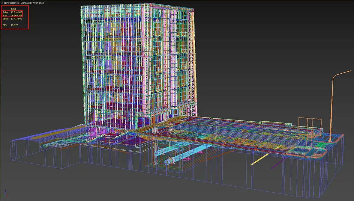

Сообщений: 3785

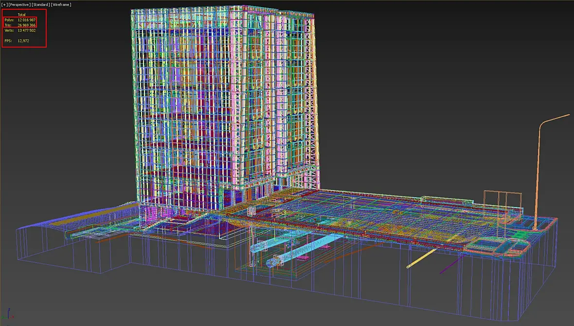

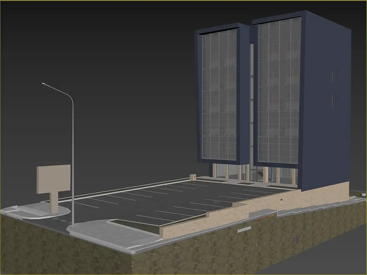

Tema001  Сколько поликов уже в модели?
Сообщений: 1621
KZ17
smiley-sorry.gif озадачили. Я не разу все вместе не собирал...

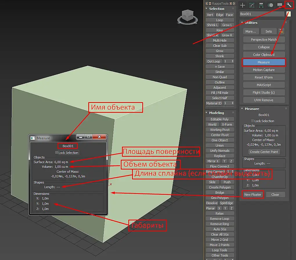

Вроде получилось:
Взорвал все группы, получилось 44 534 объекта. Прикольно, спасибо, если бы не ваш вопрос, даже и не пробовал бы наверное. Только одна поправка, детально смоделированный кирпич и АГБ с XPS не погружал, они в упрощенке были, а то точно машинка скажет всем до свиданияsmiley-smile.gif
Zakknayo, в дополнение к вашему вопросу, для трасировки по этажам и на этажах так же предусмотренны закладные с запасом, если пролистаете назад увидите эти "трубы органа ")
На сайте c 22.03.2007
Сообщений: 298
РФ/КЗ
Ого, больше двенадцати мильёнов, я МАХ давно не открывал, это много для него?
На сайте c 30.05.2014
Сообщений: 99
Узбекистан,Ташкент
Макс штука не особо адекватная , бывает и 40 мультов крутишь вертишь 40-50 фпс , а бывает и 5 прожевать не может . Все от геометрии зависит ну и естественно он хар-к компуктера . 12 млн не шибко большая цифра если геометрия нормальная .
Сообщений: 1621
KZ17
Для этой машинки прилично, 16 Гб оперативы и GTX580.
Я не думаю что тут вопрос адекватности. Там же по совокупности, мешь или поли влияет. Инстансы или уникальные влияет. Количество объектов в сцене так же влияет, имею ввиду уникальные. Я почему и писал выше про количество объектов. Плюс на количество полигонов, есть смысл жестко ориентироваться если все квадратные-прямоугольные. В моем случае, правильнее все-же на треугольники ориентироваться, большая часть геометрии сделана не из квадратных.
Сегодня собрал еще раз в кучу что бы стату по треугольникам добавить и, от вчерашнего есть отличие. В вчерашнем плитка была едиными мешами по областям, для того что бы сделать рандомно текстуры в вью порте. Сегодня подгрузил из файл где все повторяющееся инстансами.
И сегодня поликов чуть меньше, наверное вчера что то дублировалось, а сегодня с чистого листа собрал.
P.S. В целом, я скорее приятно удивлен, думал будет большеsmiley-rolleyes.gif

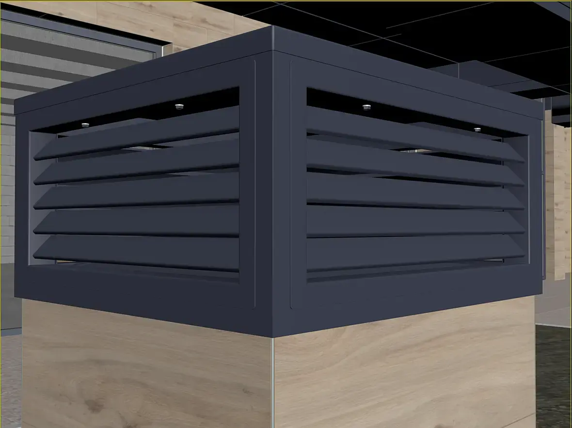

Продолжаю подтягивать мелочевку. И сегодня прям реально мелочи, на которых к слову многие сыплются, а потом господа урбанисты поминают нас не очень хорошо.  Или по другому, рассказ о том почему так долго и как я нахожу на свою любимую приключения.

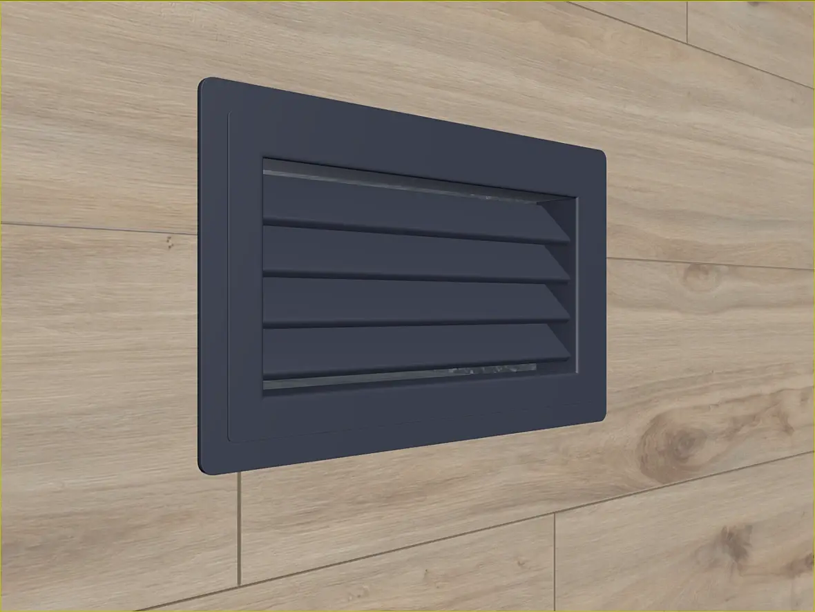

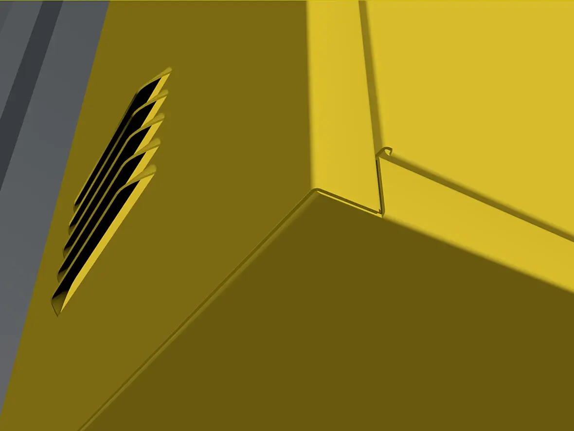

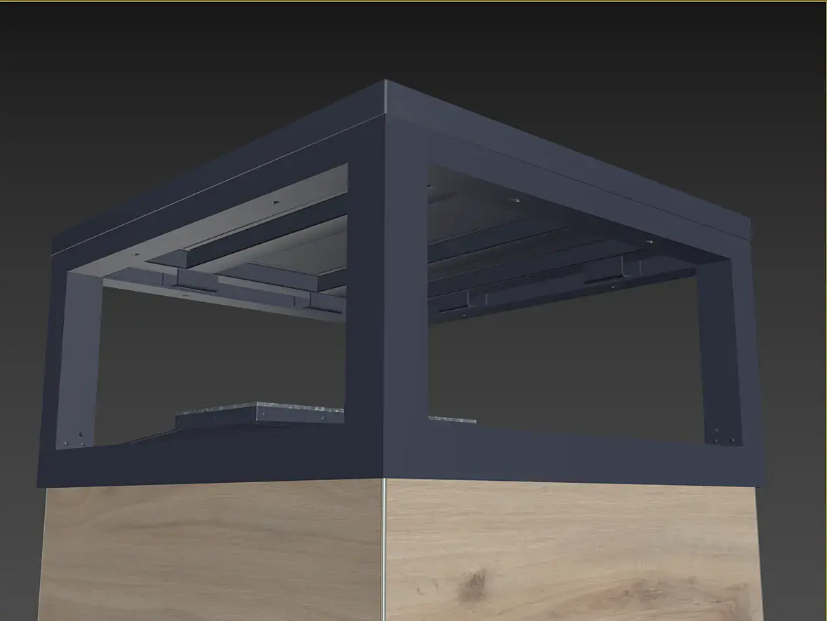

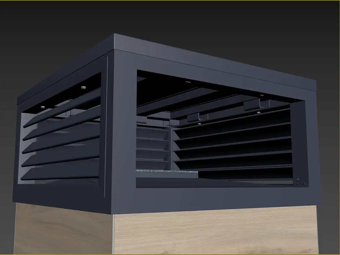

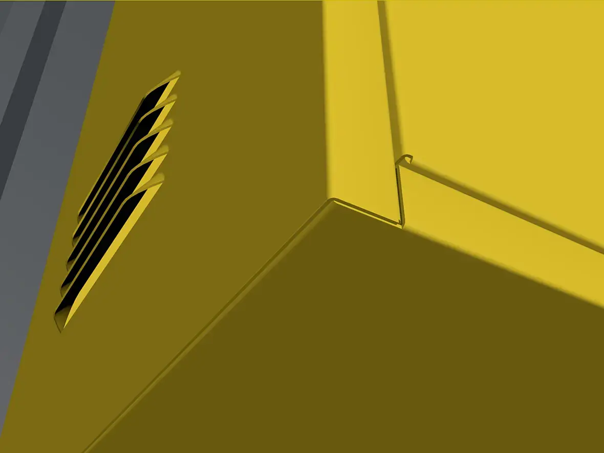

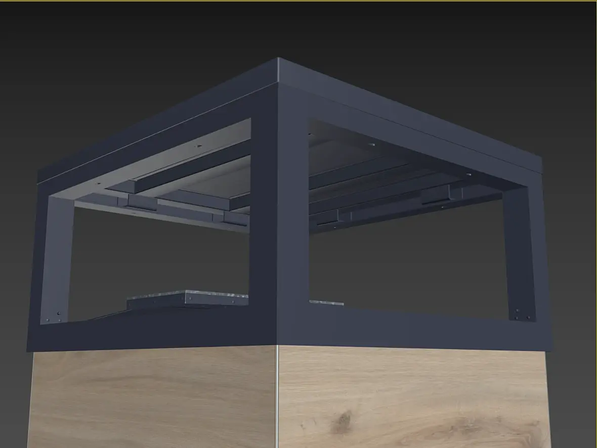

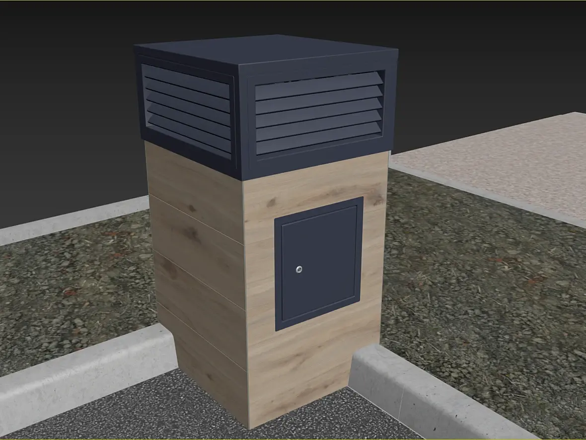

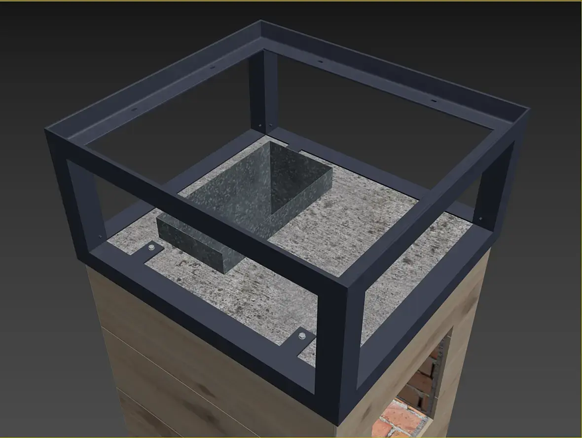

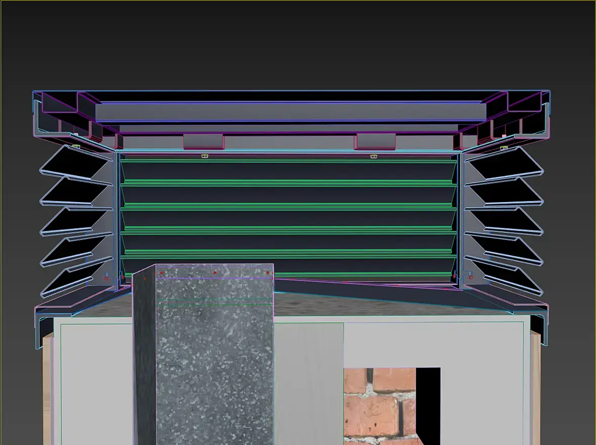

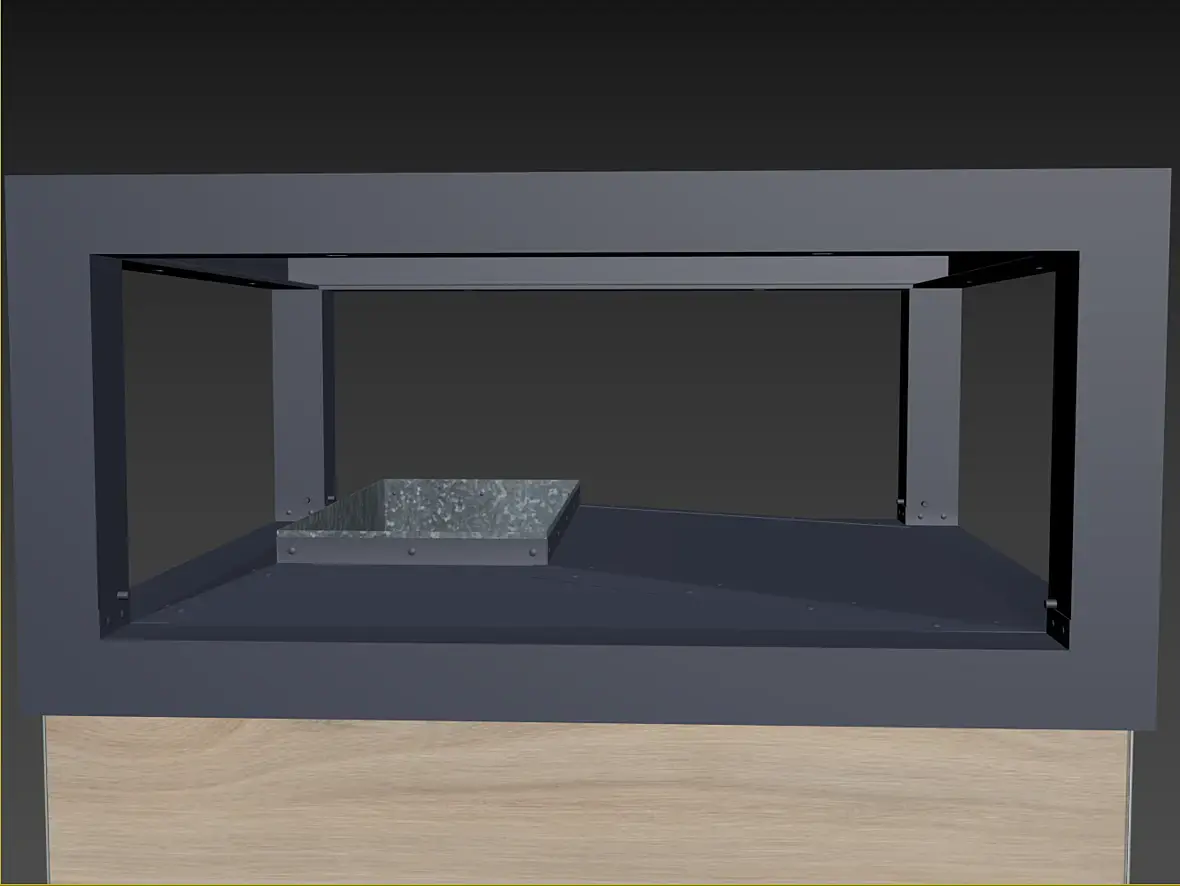

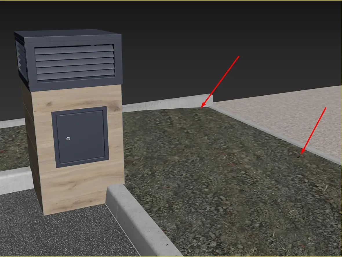

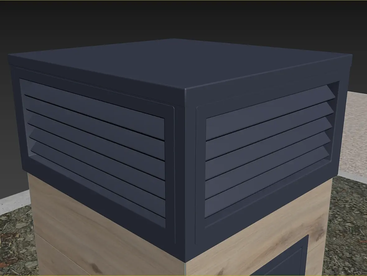

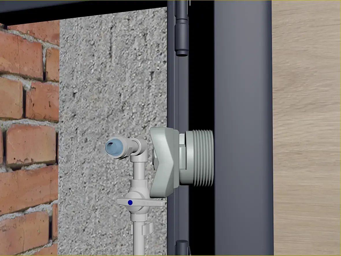

И так поехали, добавились у нас дефлекторы шахт вентиляции бункера и ревизионный люк:
Начну с простого, малый дефлектор, тут сложностей не было много, так как на самом деле я его делал в последнюю очередь, из требований только эстетика, в том числе не видимость крепежа, плюс сочетание с остальным:
Находится он на высоте 1300 мм, просматривается со всех сторон, уводить конечно можно, если присесть и поискать:
По сути держится за счет своего веса. Переживаю конечно что кто-то полезет, с другой стороны, проход больше технический, да камеры будут стоять, пусть охрана работает. Так выглядит изнутри:

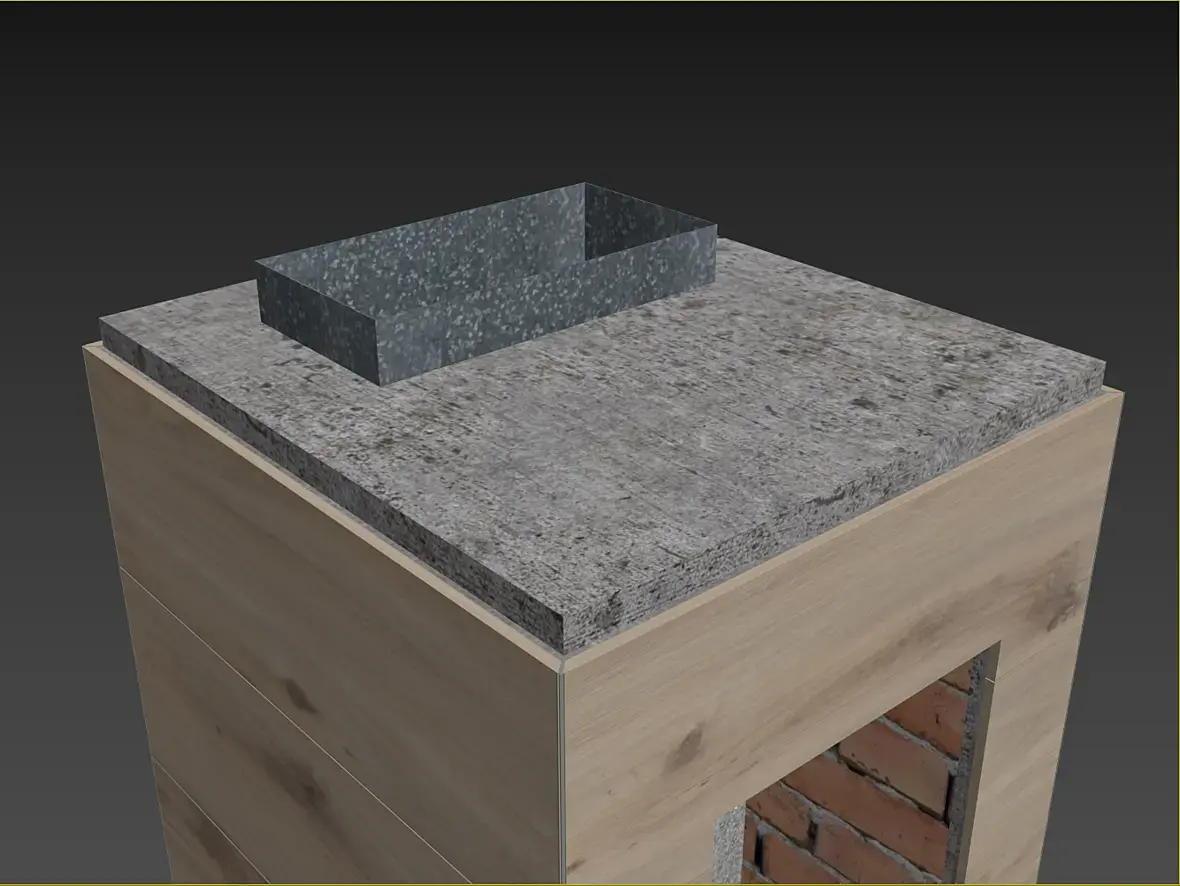

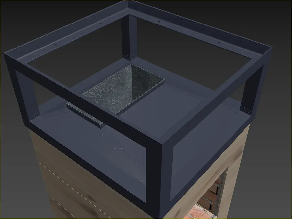

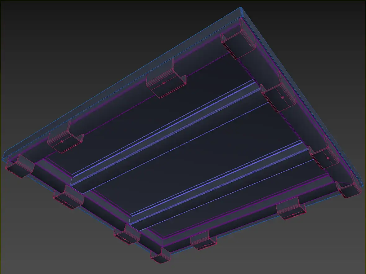

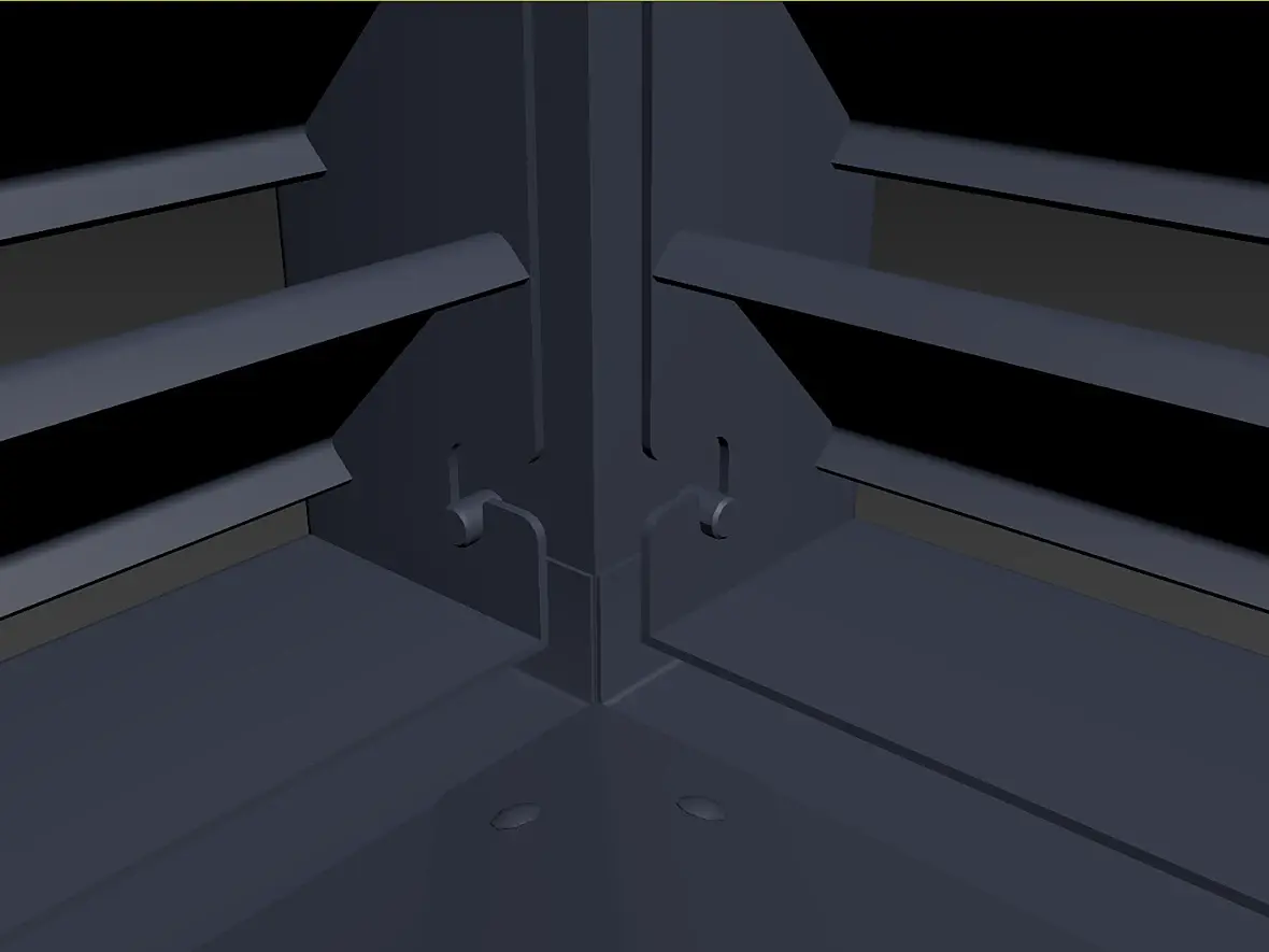

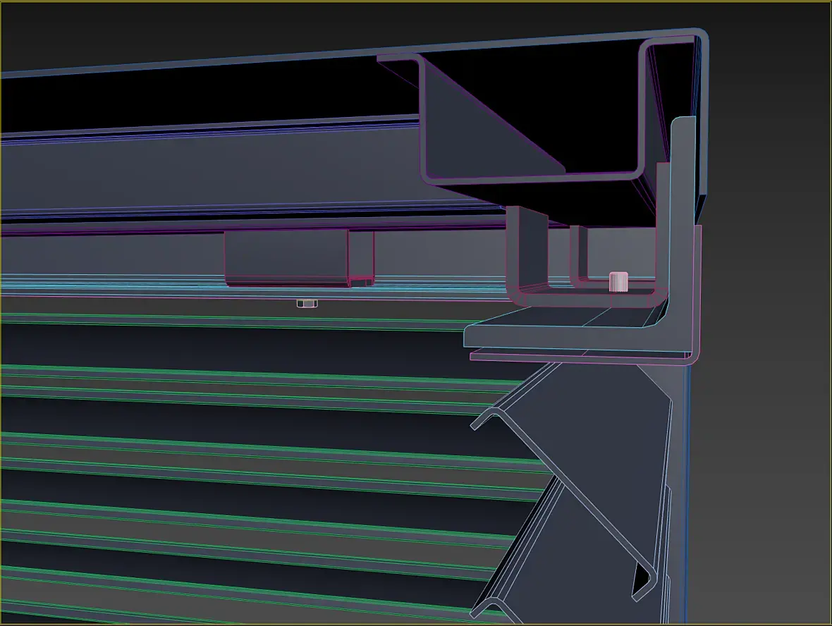

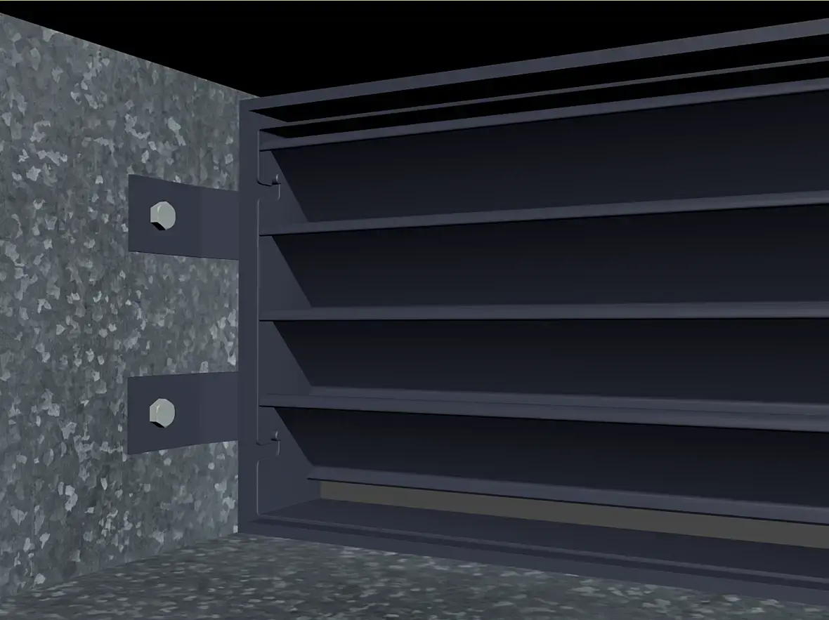

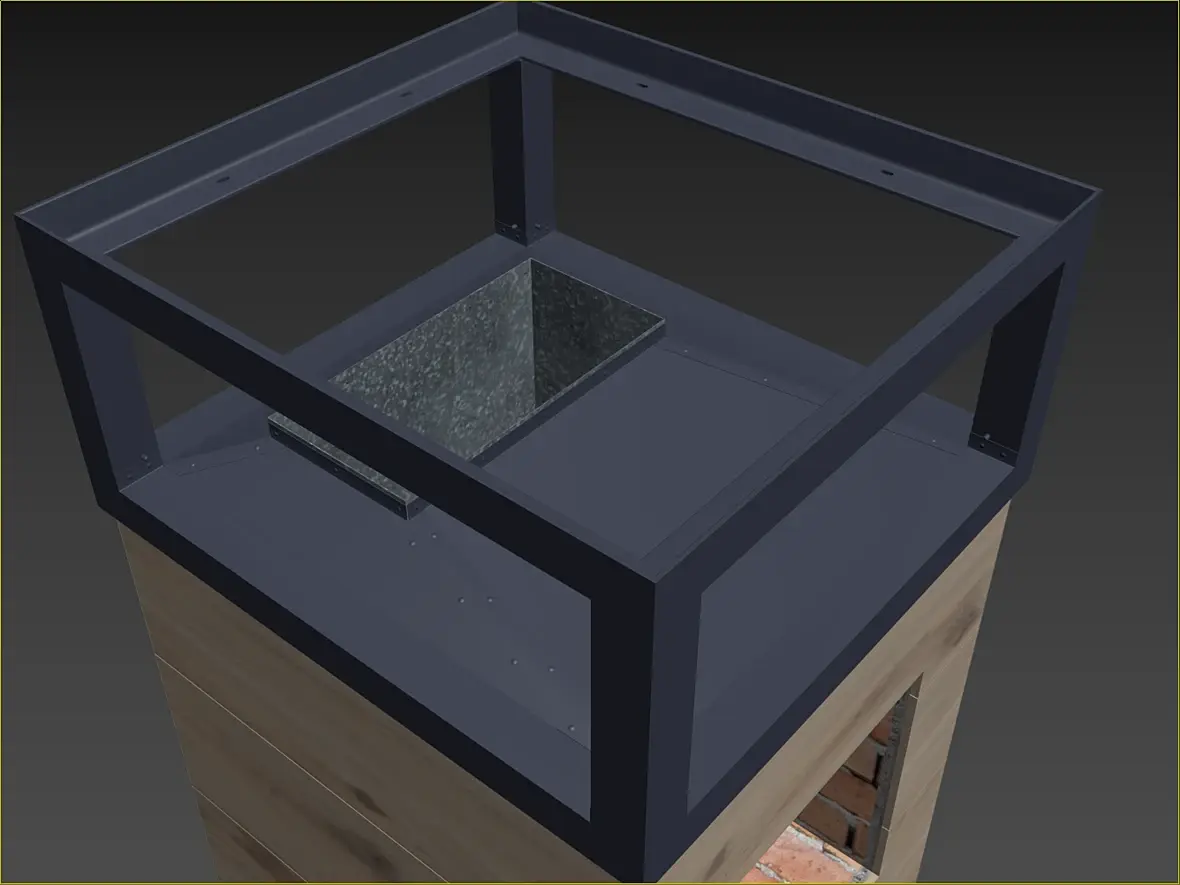

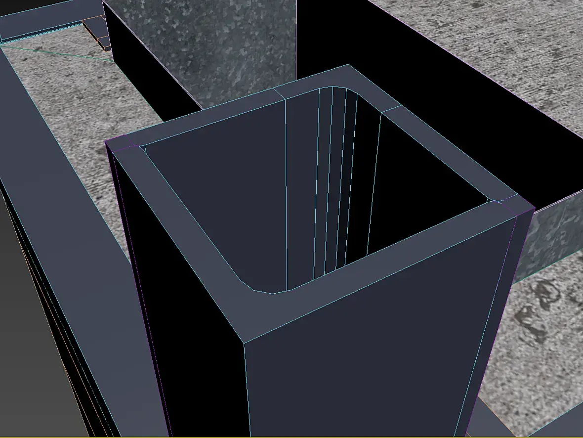

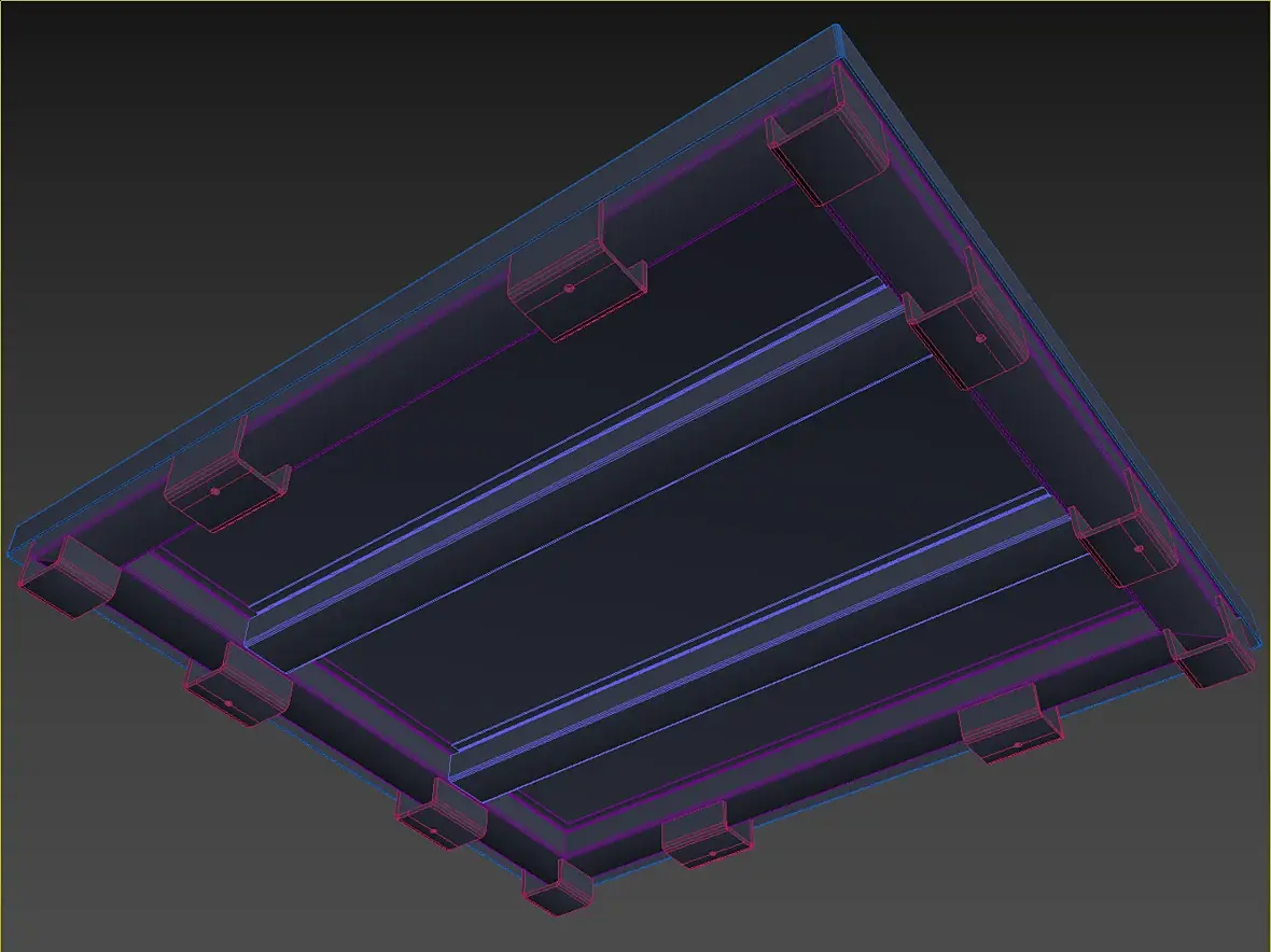

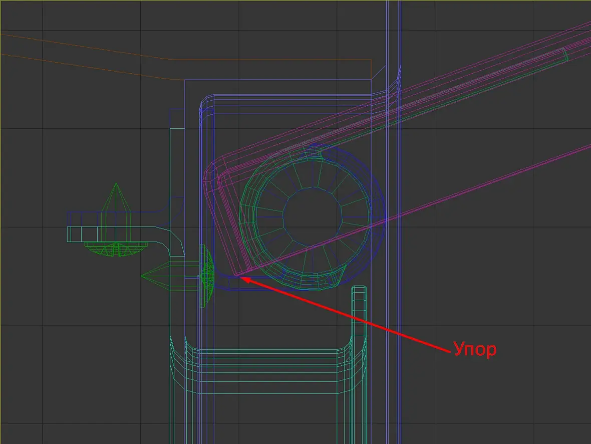

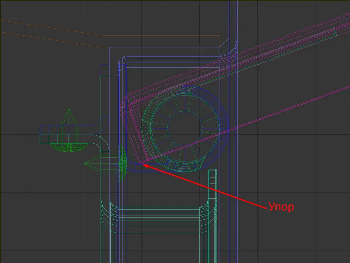

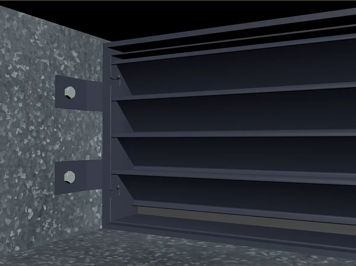

Основная работа была связанна с большим дефлектором и ревизионным люком. Первая и основная задача эстетика. Штука просматривается со всех сторон и находится на расстоянии вытянутой руки, прям перед главным фасадом:
Вторая задача, которую я перед собой поставил, это герметичность, так как вся эта конструкция будет омываться не только дождем, вокруг находится газон с системой полива:

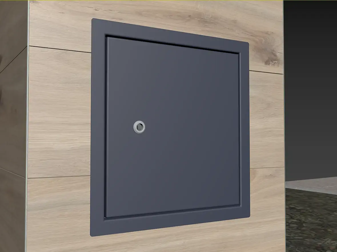

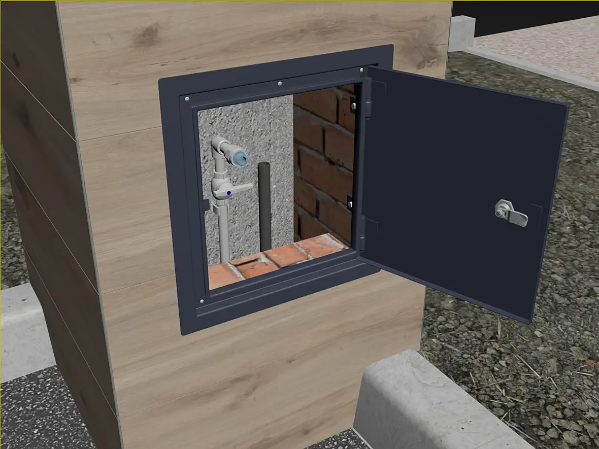

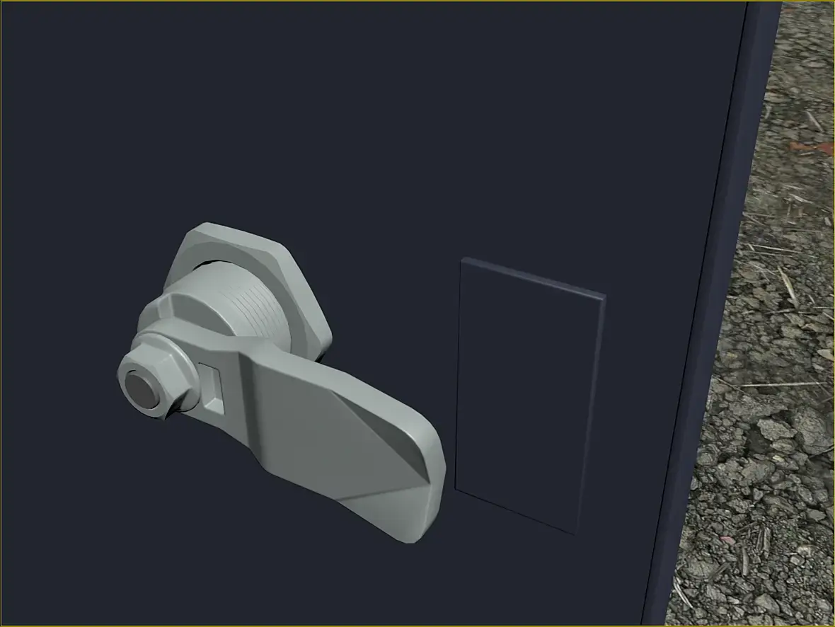

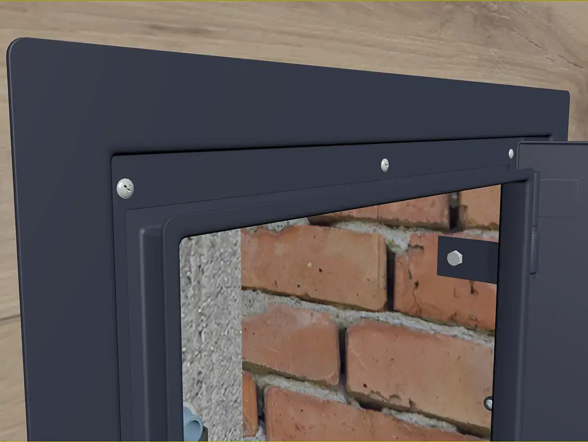

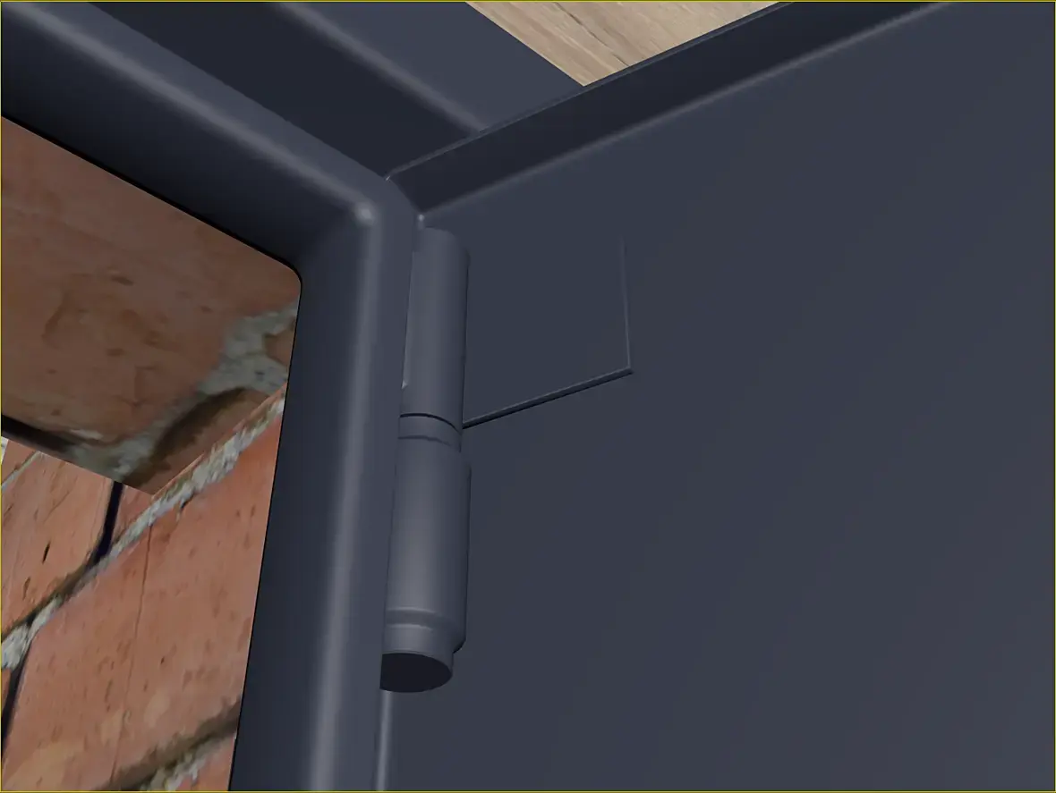

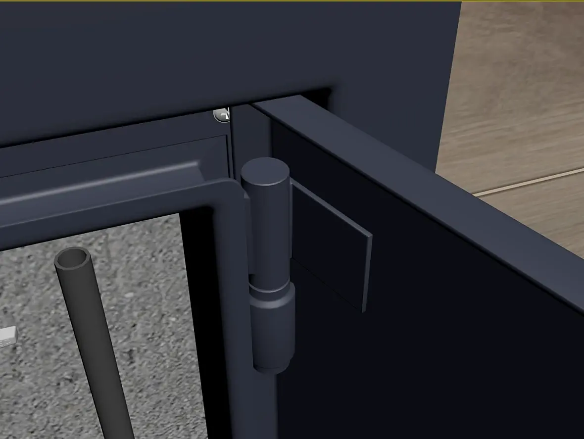

Люк, что с ним? А с ним оказалось не все так просто. Первая мысль которая приходит в голову дизайнеру, надо сделать скрытого монтажа, под плитку. Класс? Конечно, вот только одно, его будут эксплуатировать очень часто, а скрытого монтажа, не совсем удобно, да и поколят они плитку в итоге. К тому же вода снег и прочее. Поехали дальше, готовый, сними две проблемы. Размеры, не подойдут скорее всего, размер проема получен по результатам кладочного плана конструкции, да и если подойдет, вы их же видели. Значит разрабатываем, вот он красавчик:
Единственный элемент, который не производится в местных мастерских это замок, подобрал его у немецкой компании, очень она мне понравилась, специализируется на фурнитуре именно для подобных изделий:
Справа от замка, приварена пластина, приваривается скрытым методом,  высверливается отверстия и уже через них варится, потом все это дело зачищается. Назначение этой пластины одно, регулировка. Её нужно подготовить такого размера что бы дверь в закрытом положении была четко в плоскости и не болталась.
Герметичность, первая мысль которая пришла на ум, нужен уплотнитель, что бы то что будет лица через щели не попадало внутрь, нашел, у той же компании, прикинул как буду монтировать и отказался, минимальная поставка 50 метров, не солить же его потом. По этому за это дело отвечает рамка, смысл её как у водоотводной системы с кровли, все что залилось стекает по сформированному желобу на улицу. Это кстати единственный элемент, не считая замка, который привинчивается, шов герметизируется. Сделал это по следующим соображениям, её нужно сварить, обработать, вставить и приварить, но потом нормально не окрасишь. По этому варим обрабатываем красим и привинчиваем.

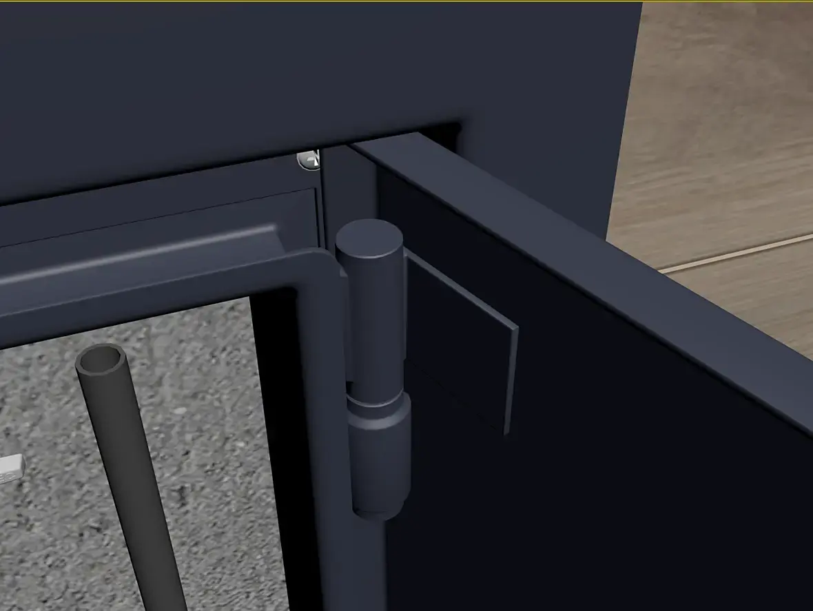

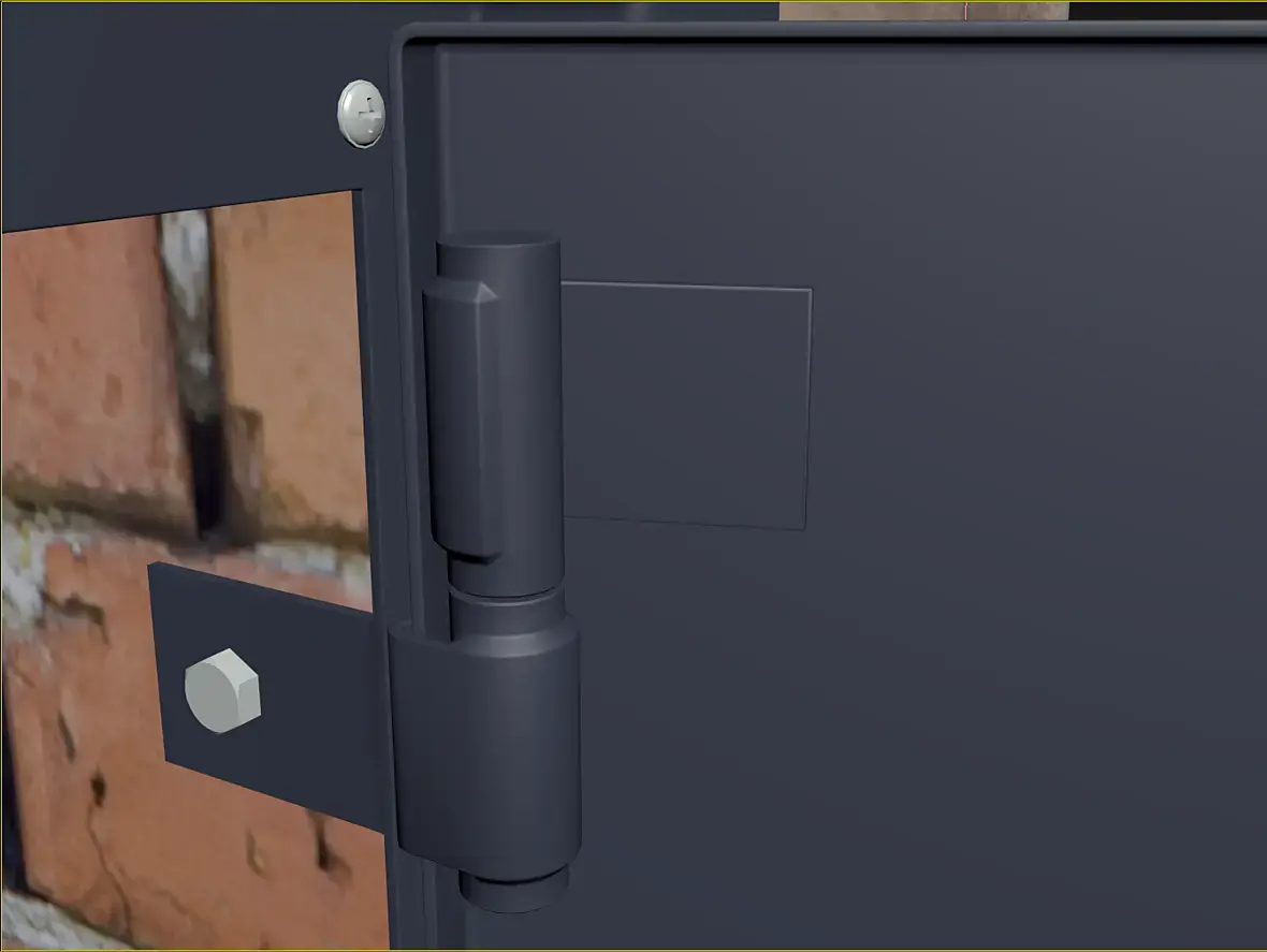

Петли, если честно то влёт я их не подобрал, и проработал свой вариант основанный на дедовских технологиях, это потом уже я увидел ассортимент в каталоге компании у кого взял замок, но отказываться не стал от своих, так как там решение более замороченные, да и замок можно заменить на любой другой, с петлями так не выйдет. Вот такие получились:
Это упрощенная модель, сверху есть техническое отверстие для шприцвания на технической модели, створка не съемная, по другому не смажешь. Монтируются они все также сваркой через отверстия с обработкой, без рамки будет лучше видно:
Открывается створка на 110 градусов, и тут был важный для меня момент, лицевая сторона створки не должна касаться коробки, иначе из--за ветра и прочих ретивых товарищей это все придет в негодность, по этому упор внутри в кронштейн петли:
В остальном не буду рассказывать, все про люк, я им доволен, особенно тем что, ни чего сверх естественного по оборудованию не нужно, если не считать прямых рук и кривых мозговsmiley-spiteful.gif
Ну, и конечно большой дефлектор, с которым больше всего провозился. Одна из задач, не первостепенная конечно, по мимо эстетики и прочего, уклон крышки, сделал его минимальным, мне кажется почти не заметно:
Для более детального рассказа перейду  к рабочей модели, той на основании которой буду делать чертежи, не так красиво, зато все на месте. И так, примерно вот в таком виде мы имеем исходник основания перед монтажом:
Я понимаю что мне нужно защитить шахту от воды, значить нужна довольно герметичная конструкция с разуклонкой, считай кровля. А еще нужен каркас, на который будет монтироваться основная кровля и жалюзи, и все должно быть, конечно эстетично.  Кстати, одно из ошибок которую часто допускают начинающие, не продуманность порядка монтажа. Надеюсь что я этого избежал.  Первым делом монтируем каркас:
У каркаса есть один нюанс, для того что бы вот эти внутренние углы, было проще сопрягать после сваривания:
Я отказался от квадратной трубы и собрал их из уголков 50х50х5, так же как и все остальной каркас, почему не жалею метала будет понятно по итогу, ну и сортамент раздувать сильно не хочется, а такой уже используется:
Вторым этапом монтируем внутреннюю кровлю:
Далее крышка, она имеет уклон как я писал:
Имеет упоры, изготавливаются они из трубы 50х50х4, обеспечивают упор и в них же нарезается резьба, для болтов. Так же я усилил поверхность, не смотря на то что метал 1,5 мм, профилем. Так как считаю что вопрос залезет кто-то на неё или нет не стоит, это просто вопрос времени:
Итак, выставляем её и центруем по отверстиям:
И финал, ставим жалюзи:
Снизу просто вставляем и подтягиваем вверх:
Далее болты в опоры крышки через раму:
Простите что получилось объемно. Я посчитал что иначе будет совсем не понятно чем же я занимался. Старался описывать как можно кратко и только по основным моментам. Всем спасибо за вниманиеsmiley-smile.gif

Tema001, скажите, Вы писали выше, что все подсчёты делаете в максе. Это только стандартные утилиты или какие-то сторонние?
ps Ваше отношение к деталям - это просто космос какой-то!
Сообщений: 1621
KZ17
Все стандартными инструментами, и я даже не знаю когда их небыло, работаю с 5-й версии.
На сайте c 04.10.2010
Сообщений: 104
North
Tema001, благодарю за ответ. Инструмент "Measure" мне известен, тоже иногда пользуюсь. Не знала, что его можно так нещадно эксплуатировать в профессиональной работе )))
Было бы неплохо, если бы он еще давал статистику по количеству и сводил все в табличку, пусть даже самую скромную.
