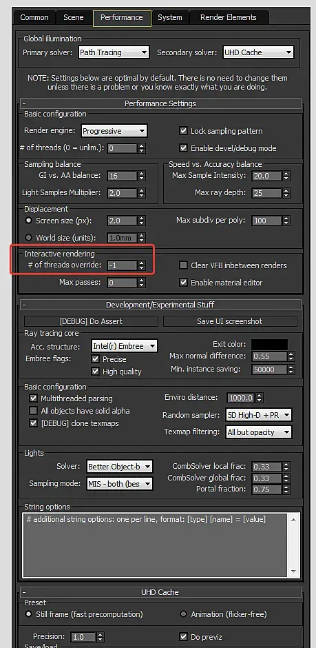

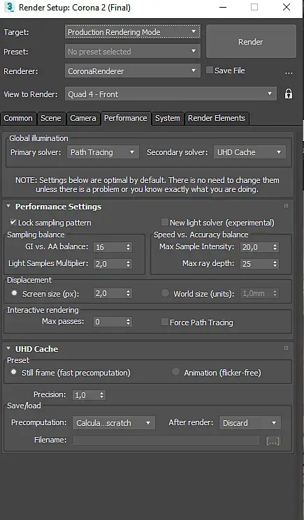

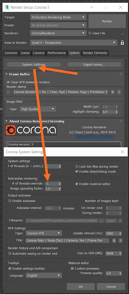

Подскажите пожалуйста куда делась эта строка,и как сейчас можно настроить количество нагружаемости ЦП.

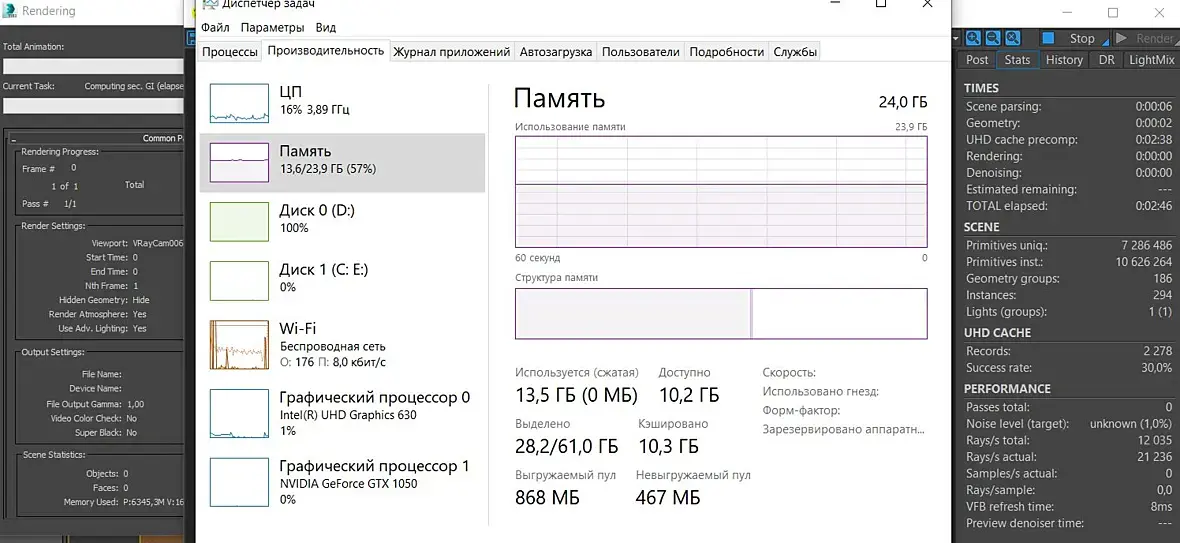

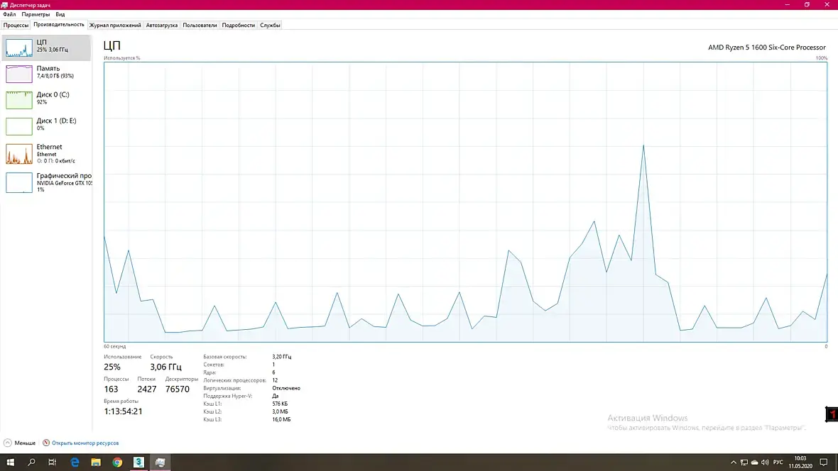

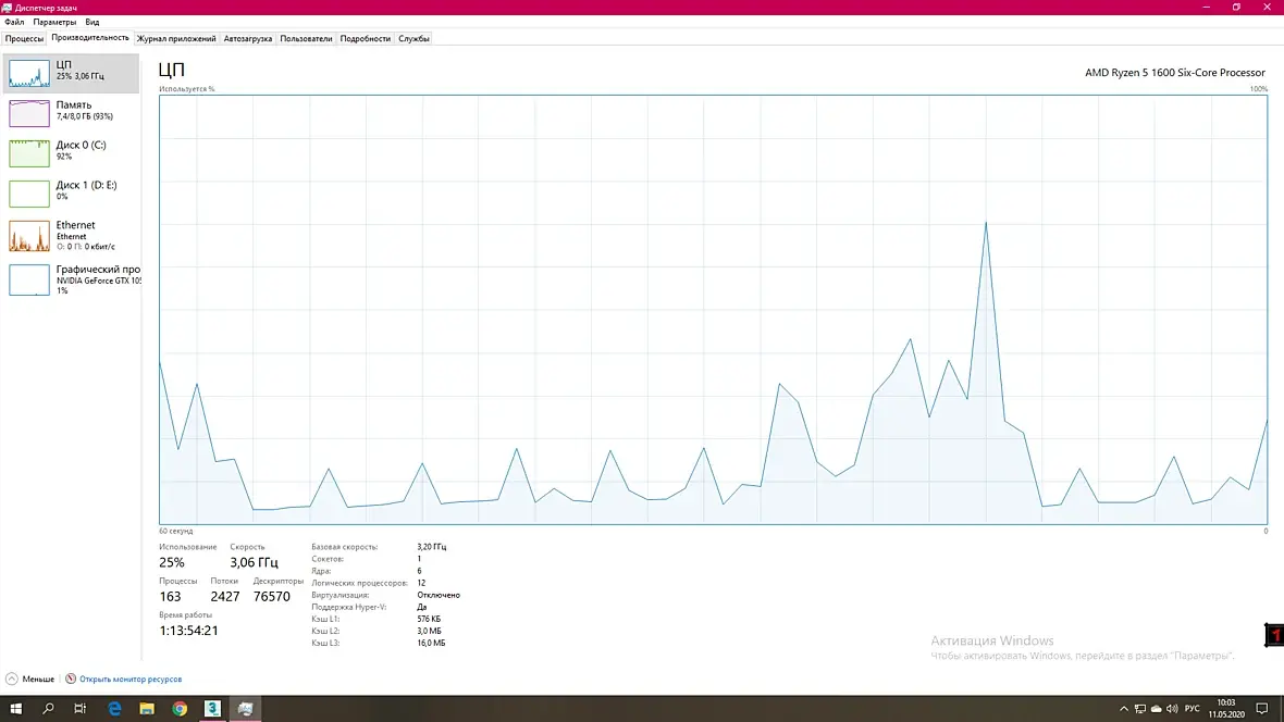

добрый день. как только поставила новый 3дс макс 2020 и новую корону 4.1. сильно упала скорость рендера, и даже стало вылетать. ничего не понимаю в дисках и тд, но вот мой экран диспетчера задач. Сцена в  предыдущей версии хорошо рендерилась.
Сообщений: 10722
Dariak777 у вас оперативка забита полностью, отсюда и проблема, но у вас оперативки в принципе катастрофически мало для работы с 3д
У меня тоже были вылеты при рендере, бывало сам комп уходил в перезагрузку и тд. Поднял вольтаж на процессор и все, уже три недели, все отлично!

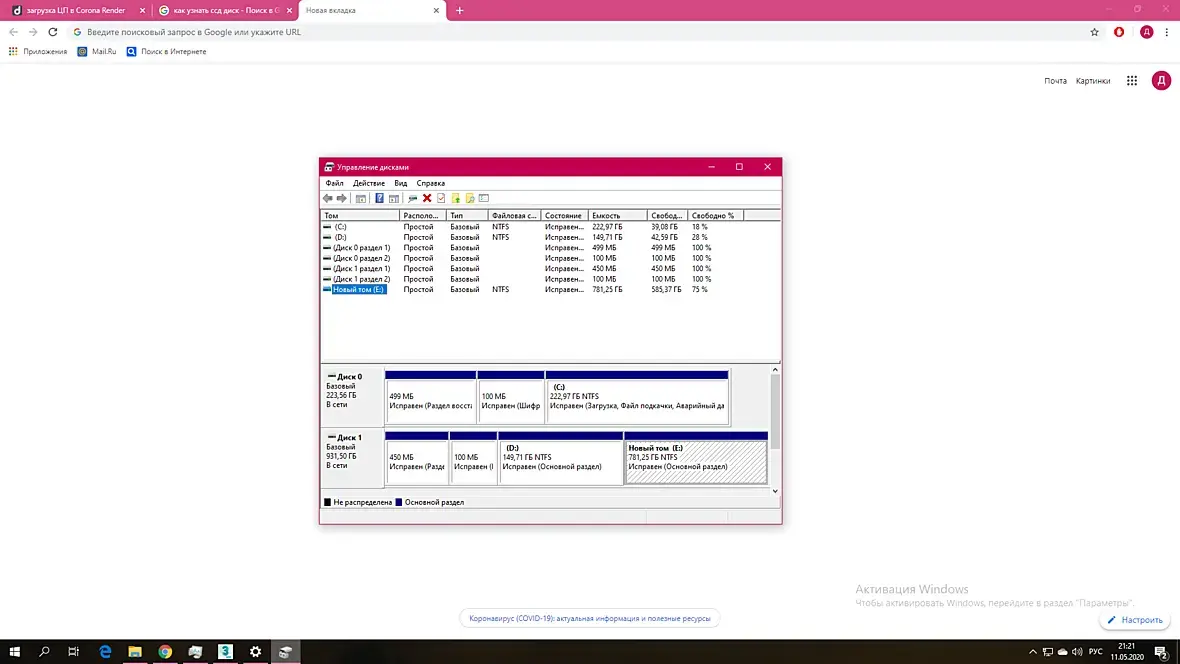

что, простите? как это сделать?подскажите, поподробнее
а можно как-то на ссд переключить работу рендера?
Сообщений: 10722
Dariak777 оперативку докупите, 32 гига хотя бы
На сайте c 01.10.2017
Сообщений: 6
прошу прощения, но у меня ссд имеется. просто не понимаю, что сделать надо
На сайте c 17.12.2015
Сообщений: 1089
Сообщений: 10722
Dariak777 вы видимо не понимаете, что оперативная память и ссд это разные вещи и никак между собой не связаны, докупить надо модули оперативной памяти

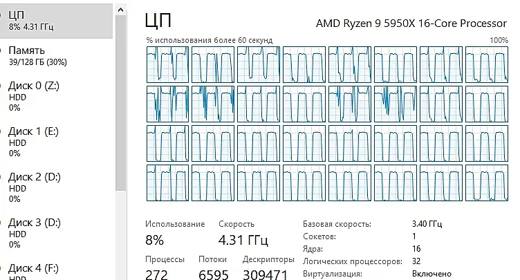

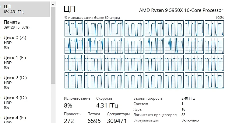

Кто знает почему упала скорость рендера в Corona 9? в 6 было все на полную загружено, теперь какими-то волнами считает
