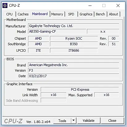

Сообщений: 3993

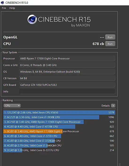

Какая у вас материнская плата? Скачайте программу aida64 или CPU-Z и выложите скриншот с графой BIOS.

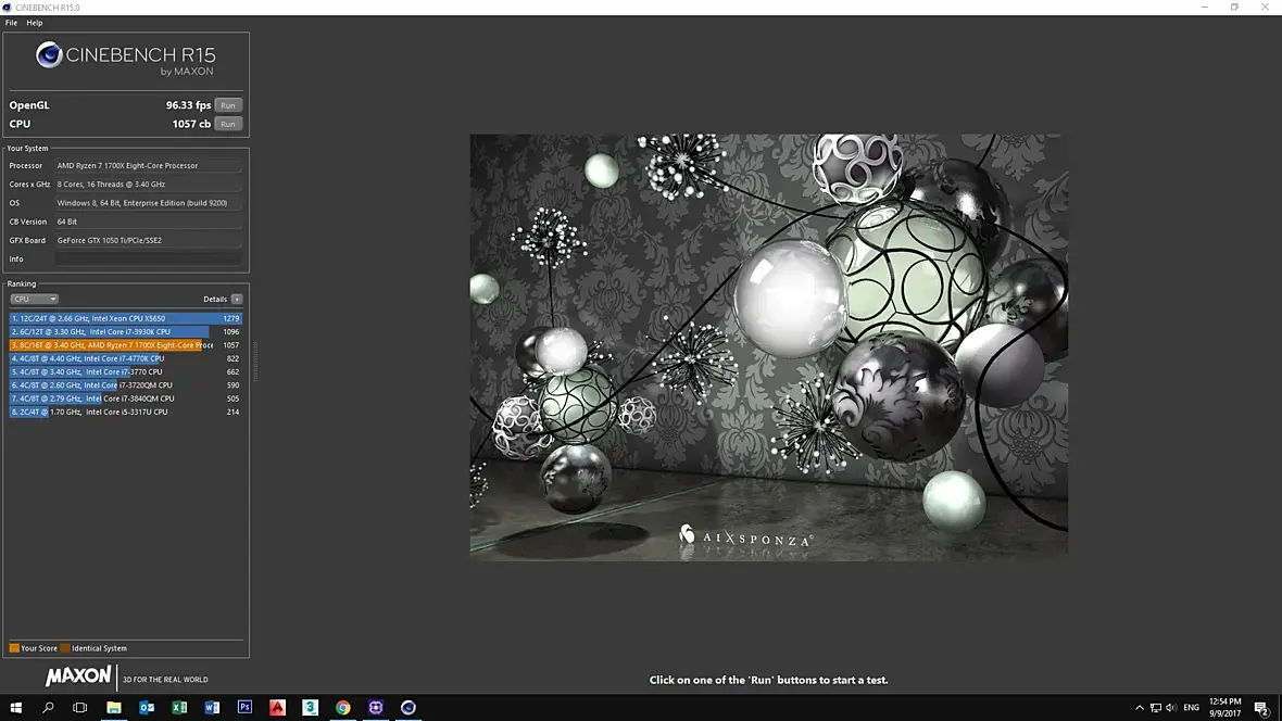

Скачайте тест Cinebench R15. Выложите скриншот CPU теста.
На сайте c 27.01.2013
Сообщений: 114
попытался обновить биос через сайт гигабайт, не получилось. При попытке открыть файлы скачанные пишет про несовместимость с версией винды. У меня вин10 лицензия, запускал от админа файлы. Вот скрины ЦПУ теста и бенчмарка.
Почему бенчмарк показывает вин 8, я не знаю. В дхдиаг показывает виндоус 10 ентерпрайс
во время бенчмарка нагрузка ЦП была 65-70%
UPD
запустил от имени администратора Бенчмарк:
OpenGL 104 fps
CPU 1142 cb

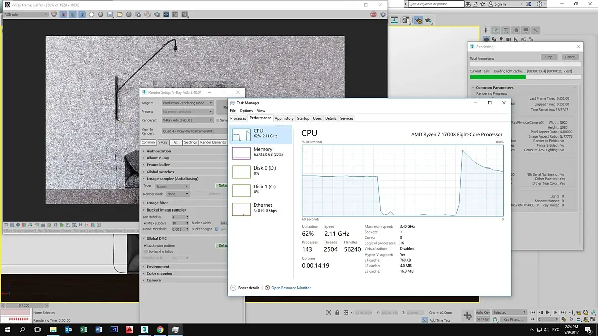

Поставил рендер в короне. Загрузка ЦП во время рендера 65-70%
UPD 3
справедливости ради, сделал рендер на врее 3.4, отключил лоу приорити
Загрузка ЦП на 10 секунд в начале рендера 85-90 процентов, потому опять падает на проклятые 60%

Подобные новости проскальзывали в самом начале выхода Ryzen:
"Планировщик задач Windows 10 не отличает виртуальные ядра Ryzen от реальных. Система определяет 8-ядерные процессоры AMD с технологией SMT (Simultaneous Multi-Threading) как 16-ядерные и некорректно распределяет нагрузку. Планировщик может отдавать задачи сначала виртуальным ядрам, тогда как должен ставить в приоритет реальные."
Надеюсь вам турки не сбагрили какой-нибудь инженерник древний, он у вас боксовый? Сохраняйте все накладные, если ничего не поможет, чтобы было, что в суде предоставлять.
Откройте два макса и запустите одновременно два процесса визуализации, промониторьте загрузку. Будет ли два процесса по 50-60% или два по 25-30%.

Цитата die_happy:
CPU 1142 cb
Должно быть 1537 балла. Примерно на треть он медленнее, чем должен быть.
Именно дело в винде, процессоре или БИОС. Имхо, софт тут не причем, ни корона, ни вирей, никакая другая прога не виновата.

UPD, запустил 2 рендера одновременно
Каждый 3д макс юзает по 50-60 процентов процессора
Нo общая загруженность процессора опять 60 процентов

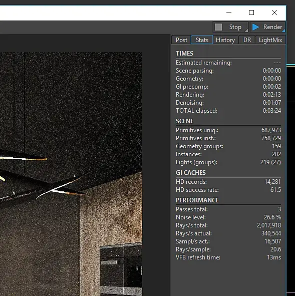

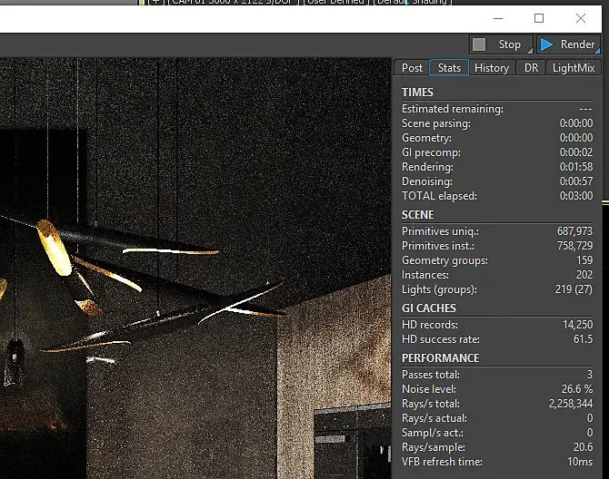

в таком же состояние сделал рендер сцены в 3 пасса:
время 03:24
UPD 3
кстати, после возвращения СМТ в авто, упорно показывает 8 ядер, 8 потоков
Залез опять в биос, сохранился, перезагрузился, опять 8/8
Переустановил биос, загрузил новый
Опять ничего, все также показывает 8/8
Скинул биос на дефаулт, опять тоже самое
Зашел в биос, включил фаст боот со всеми поддержками. Включил, опять 8/8
Выключил комп, в биосе отключил фаст бут и все, опять 8/16 заработало. Наверное какая-то проблема биоса, к сожалению не очень хорошо разбираюсь в компьютерах.
Вот рендер с 8/16
На полминуты быстрее

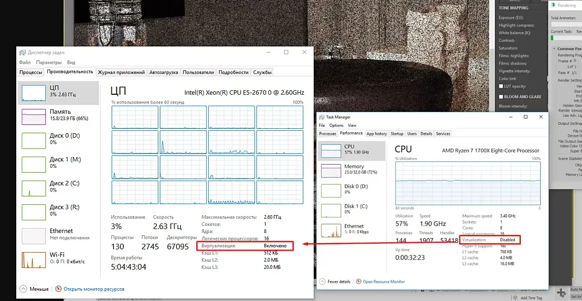

На сайте c 22.09.2014
Сообщений: 21
попробуй включить виртуализацию, загугли как это сделать, я сам лично не включал у меня так было по умолчанию, но возможно проблема в этом

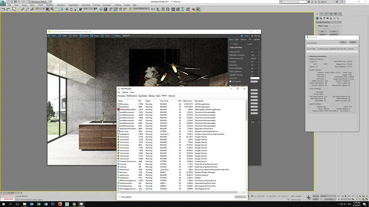

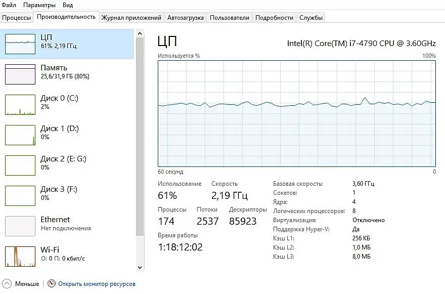

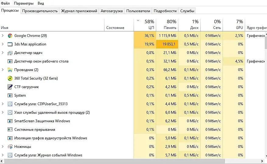

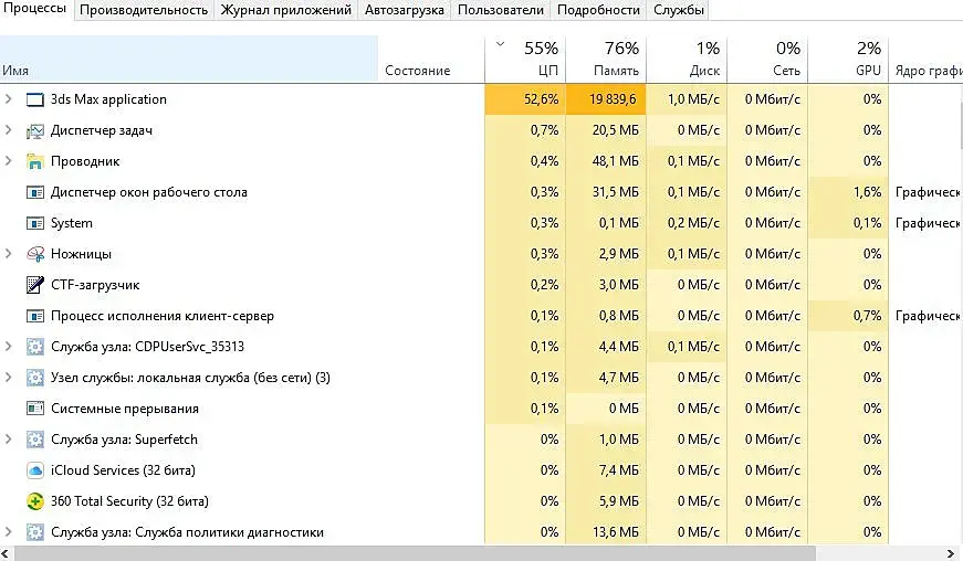

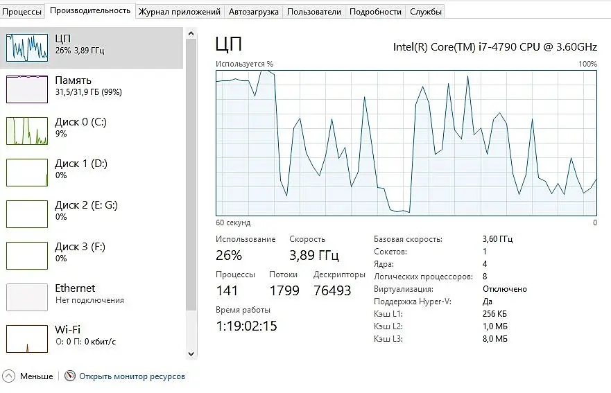

Здравствуйте! Подскажите, пожалйста, почему процессор не работает на полную мощность после установки corona 1.7 - используется не больше 60%. Пробовала установить высокий приоритет максу - то же самое. При открытии хрома параллельно с рендером - на макс остается 20 % - итого все те же 60%.
На сайте c 31.12.2007
Сообщений: 449
Кемерово
Цитата hilga83:
Как то смущает частота в 2.19 вместо 3.6, может тротлит и сбрасывет, как считает диспечер нагрузку я не знаю, не замерял, но если считать от родных 3.6 то у вас все норм )))
На сайте c 16.04.2015
Сообщений: 28
Цитата SamoreZ:
На старте рендера ЦП - 3,89
В общем, после того, как пропылесосила все вентиляторы, процессор стал загружаться на 100 %  smiley-smile.gif

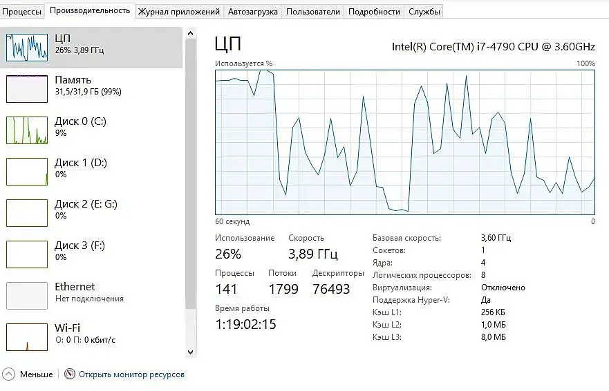

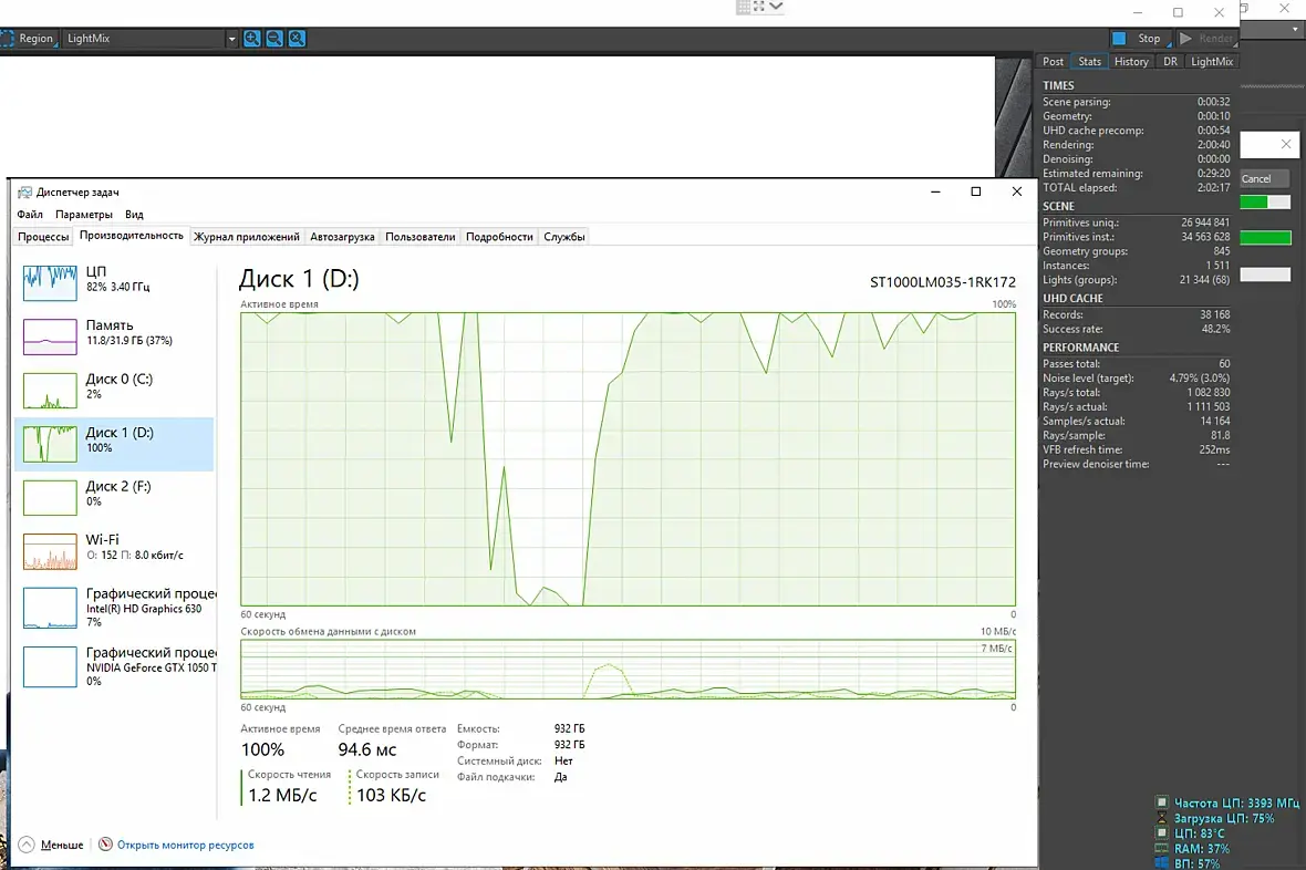

Подскажите пожалуйста почему происходит такие скачки в работе процессора?
и нормально ли такое поведение жесткого диска во время рендера? рабочий файл находится как раз на диске D.
Я думал файл подкачки так себя ведет, но он отключен на всех дисках. оперативки хватает
