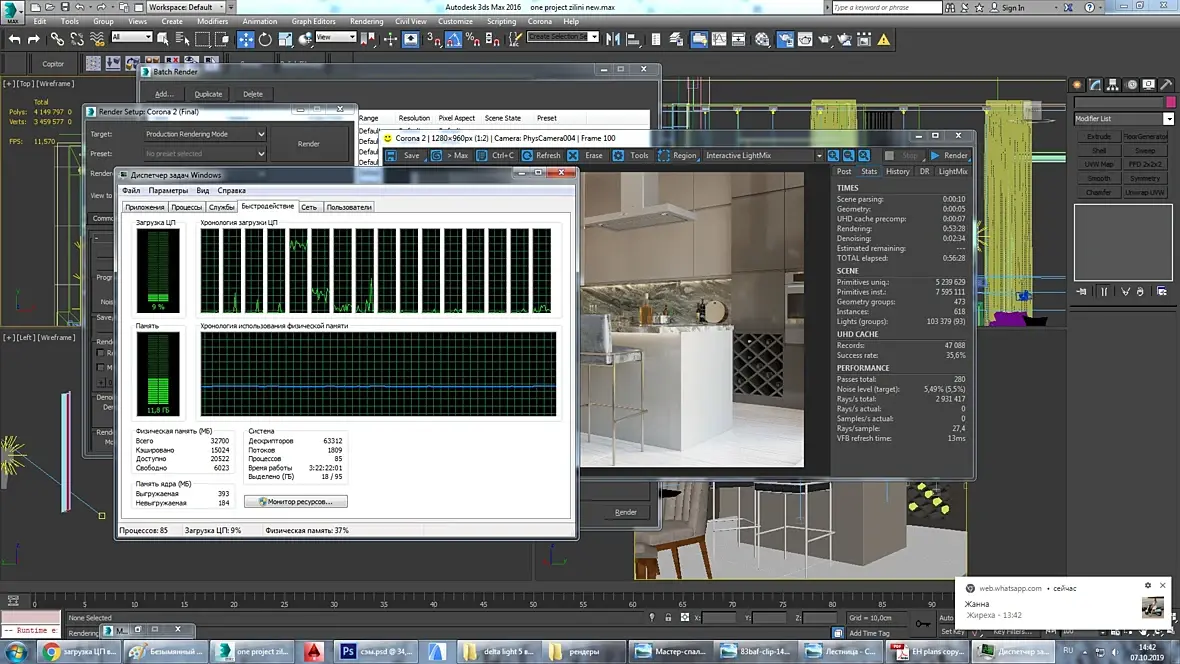

но процессор не может же так проседать даже если файл подкачки включен. оперативки более чем достаточно, даже 40% не используется. а процессор все равно периодически проседает

Похоже это фишка Короны. Железо и Винда здесь ни при чем, В Максвеле, Синибенче и в Кишоте такого у меня нет. А вот в Короне после примерно трех минут рендера процессор проседает. Поскольку скорость пассов при этом не падает, похоже Короне просто не нужна вся загрузка проца.
Сообщений: 10705
Alekfis короне файл подкачки жизненно необходим, при его отключении например при дистрибьютед рендере будет вылетать ошибка bad allocation, при том что свободной памяти еще вагон и макс будет вылетать, так же если у вас будет потребление памяти под потолок, то большой файл подкачки не позволит винде тупо зависнуть или крашнуть макс при рендере
Petromax у меня в короне такого нет, при рендере загрузка всегда 100%, просадки происходят только во время адаптации шумов, но длится это пару секунд после каждого 5 пасса и так и должно быть

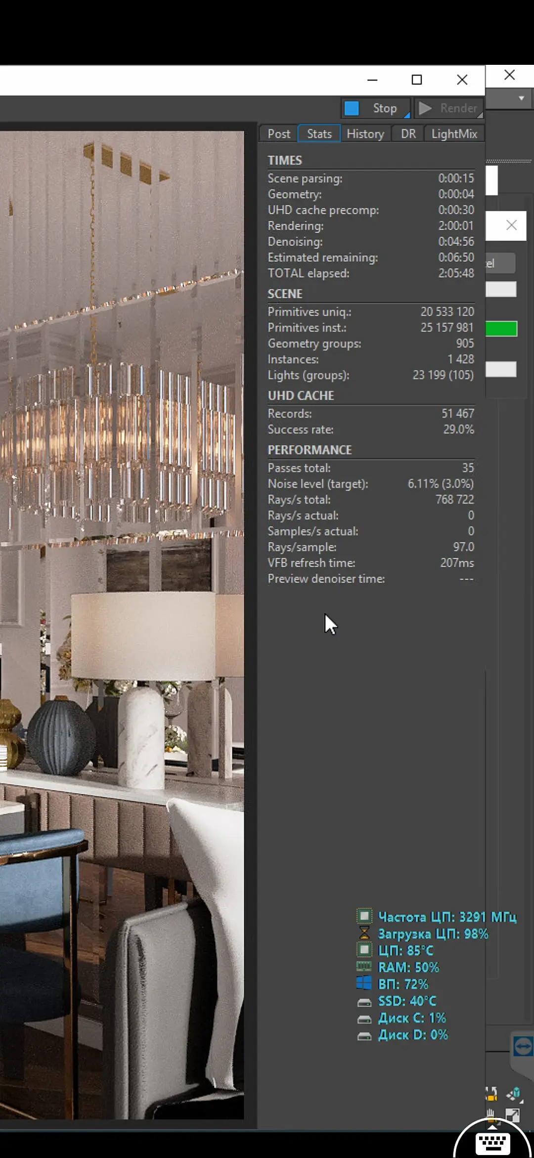

От чего зависит количество пассов? Почему у меня за 2 часа, только 35 пассов и 6% шума?
Сообщений: 2986
от количества источников света/теней/материалов
а сколько должно быть по вашему?
На сайте c 31.03.2013
Сообщений: 92
Баку
А разве этот нормально? Обычно за такое время проходит 150-200 пассов, если не больше
Сообщений: 2986
нет, обычно за такое время разное количество пассов и зависит от множества факторов, начиная от сцены и заканчивая размером кадра))

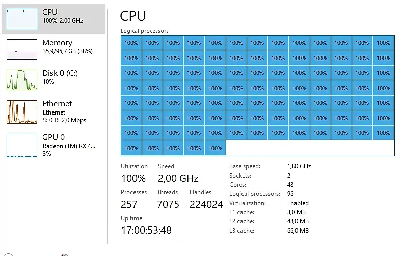

Подскажите, пожалуйста, почему такая маленькая загрузка ЦП? обычно 100%. Как по мне, данную сцену рендрит оооочень медленно.

Сообщений: 3990
Ваш скриншот сделан не во время визаулизации, поэтому на нём загрузка одного потока.
