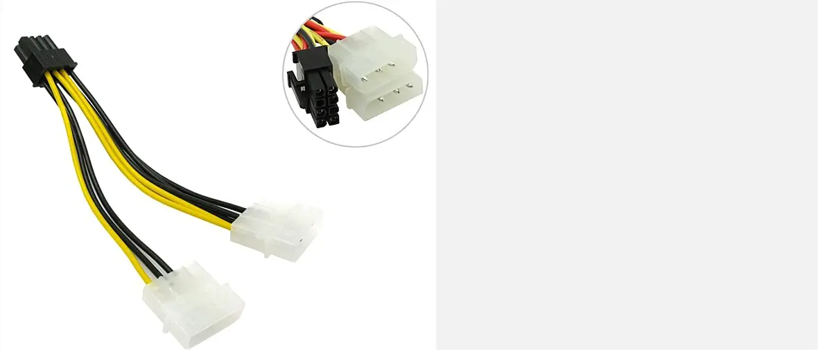

А какой у него переходник, 6 пин на 8 пин? banzai79 какой у вас переходник для CPU?

Так один 4+4 занят, больше нет на KCAS-800W. А его раздвоить невозможно, ключи разные. Значит 6+2 на 4 CPU.
По мощности вроде хватает, но это блок без раздельной стабилизации, так что фиг знает как его кривит при нагрузках.

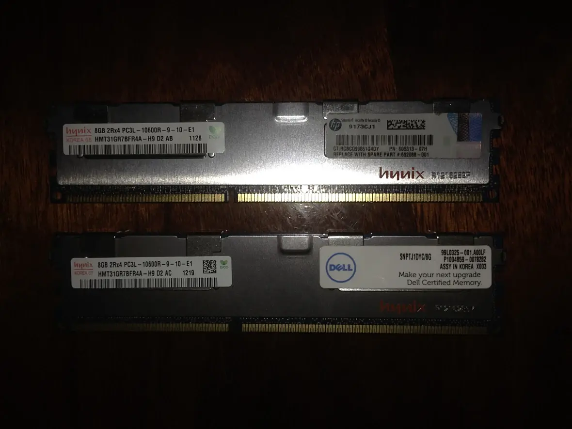

Вот сейчас опять, включил, поработал 10 минут не рендерил ни чего , он просто взял и завис, по подключениям посмотрел да, переходник
и при просмотре плашек памяти увидел что они 2х разных видов
На сайте c 06.06.2011
Сообщений: 642
Деревня
Я бы для начала потестил работу с одной планкой памяти, потом бы добавлял одинаковые. Возможно дело в ней.

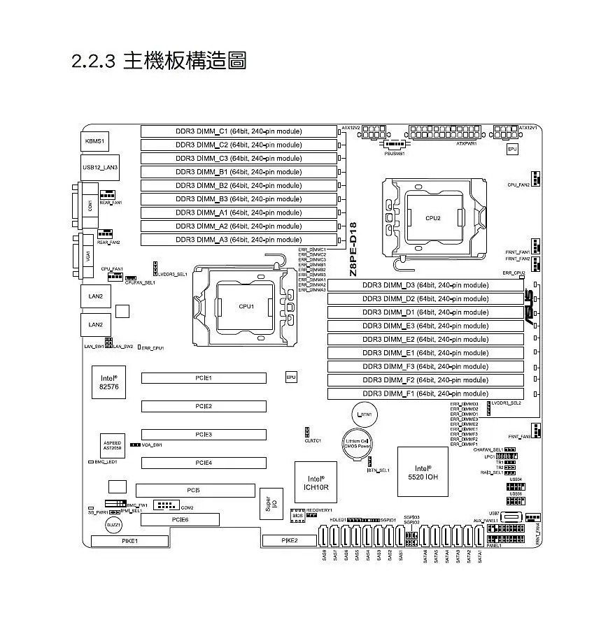

Вот у меня тоже подозрение на память, а где можно найти схемы как ставить планки в этой матери ?

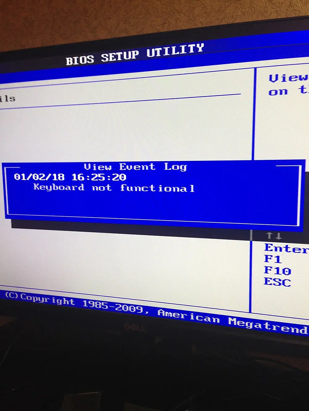

Память ECC - значит материнка должна вести логи по ошибкам памяти. Посмотрите в биосе. С такой памятью проще. Если какая-то планка сбоит - то система это видит.

Ахаха если бы, я так понимаю слоты материнки по цвету не зря отмечены. буду распределять по цветам слотов, мануал нашёл но он на языке люминатов
Сообщений: 10722
banzai79 вот в мануале таблица заполнения слотов памяти, в зависимости от количества планок и процов http://www.manualsdir.com/manuals/301312/asus-z8pe-d18.html?page=34

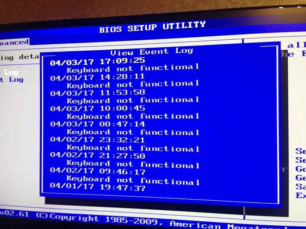

Вам же подсказали про лог ошибок. Посмотрите BIOS, Event log. Прямо сейчас перезагрузитесь и посмотрите. Даже, если там ничего не будет, уберете этот момент из списка. Всё равно потом память перетыкивать, может некоторые слоты сбоят.

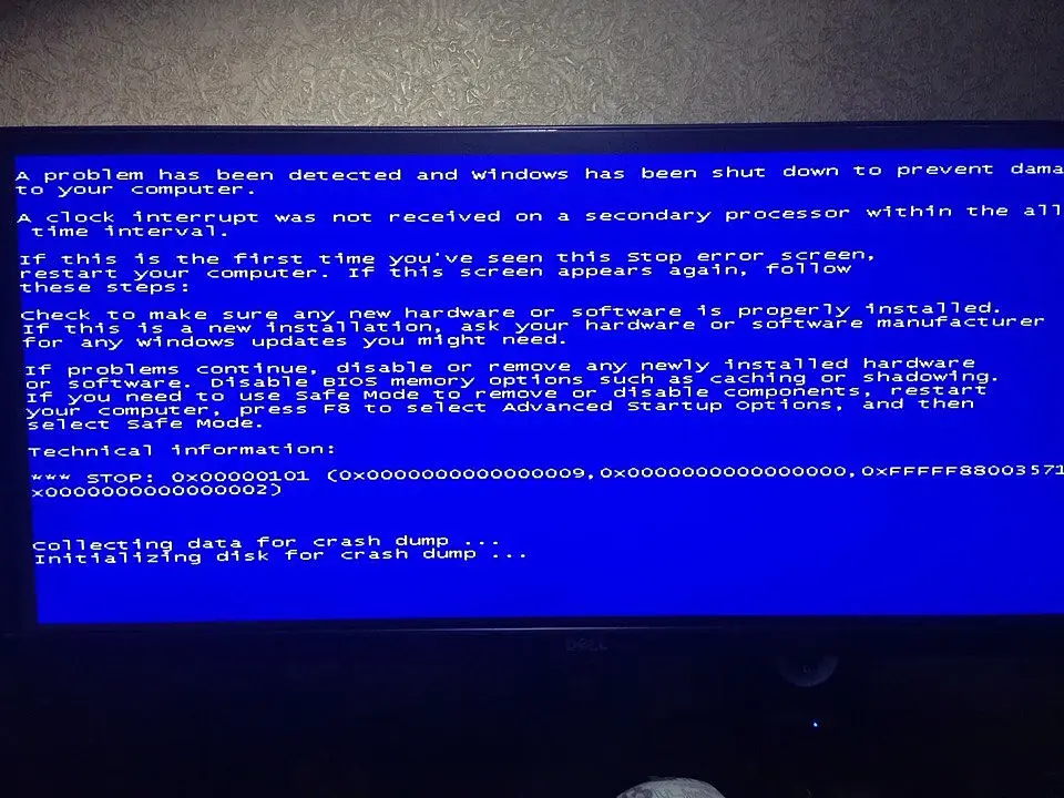

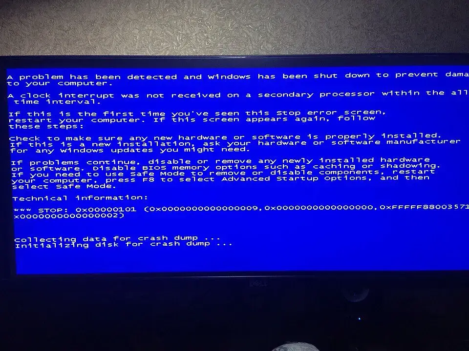

Что может ещё валить систему без загрузки в простое? Всё равно подозрение пока на память падает, хотя не факт. Погодите, а синий экран смерти есть или просто ребут? Выложите фотку.
Просто происходит зависание системы, те картинка монитора не выдаёт синего экрана, просто нет реакции на мышь и клавиатуру и пропадает звук, хотя очень редко да бывает синий экран
но это очень редко

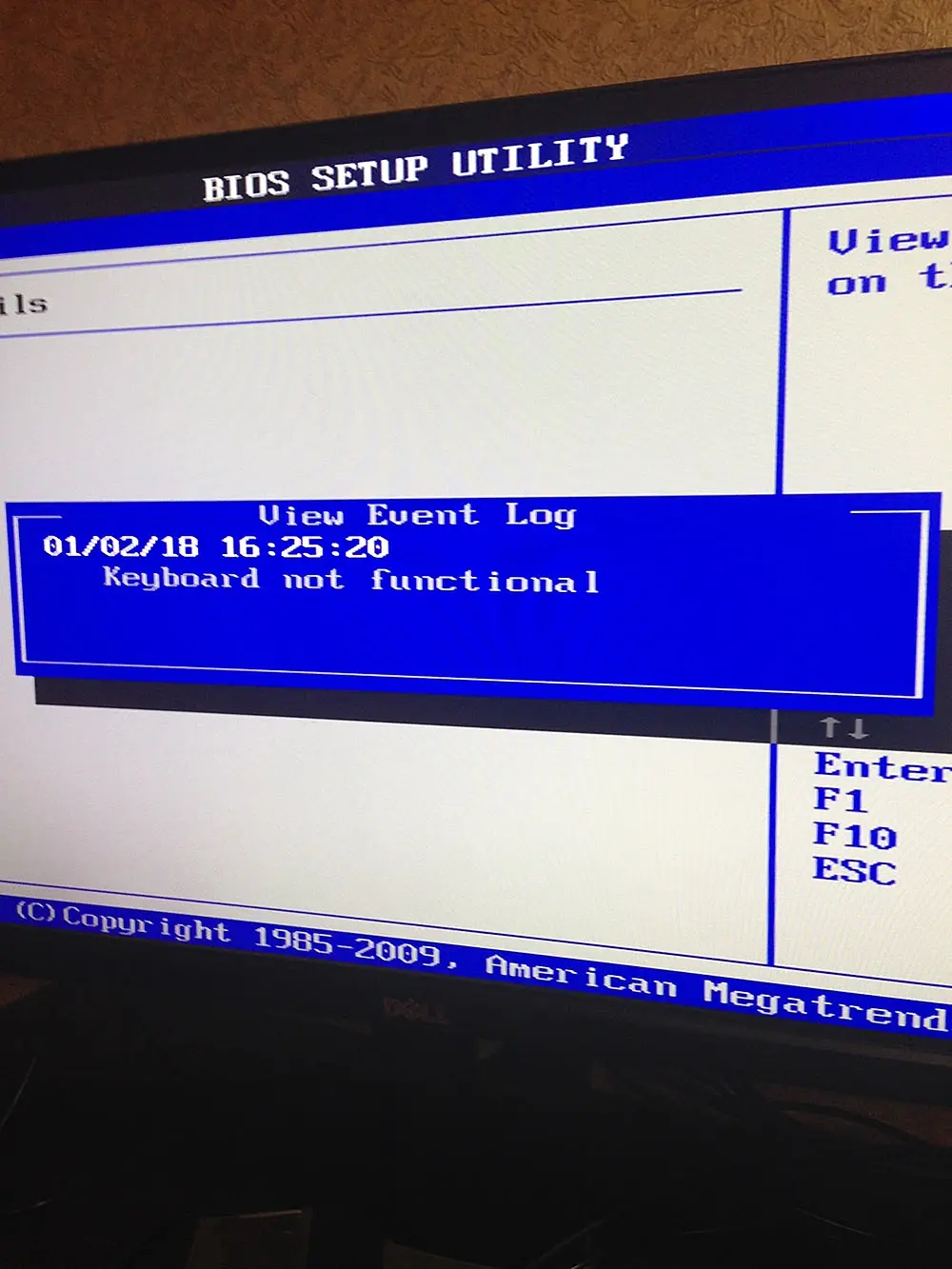

ну вот показания логов

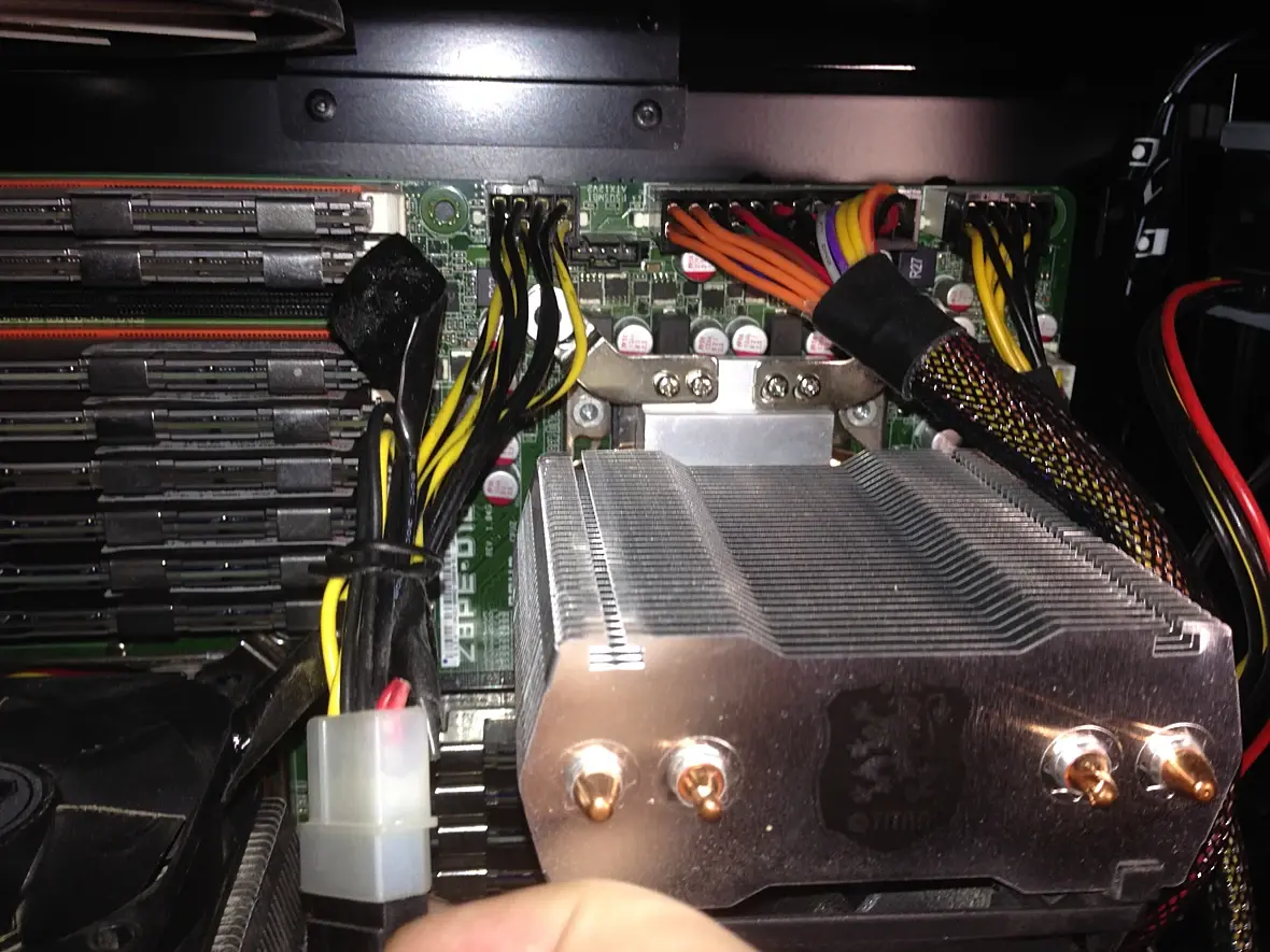

объясню на пальцах проблему с БП, у вас один проц запитан через молекс, молекс рассчитан на максимальный ток в 11А(ампер), что означает 132 ватта мощности, у вашего проца тдп 95 ватт, плюс VRM имеет не 100% кпд, значит мощности нужно больше. В 8пиновом разъеме стоят контакты по 8 ампер, то есть суммарная пропускная способность на 4 линии по 12 вольт 32 ампера то есть 384 ватта, как вы думаете, если производитель заложил эту мощность то зачем? Вполне возможно , что у вас уже начали подгорать контакты. Если навешать тройников на розетку и подключить слишком высокую мощность, то у вас вышибет пробки, или случится пожар. Проверять ОЗУ и все остальное пока не замените БП бессмысленно. Кстати эти платы начали выпускать 10 лет назад, и я бы действительно проверил термопасту под радиаторами мостов.

1. Мощность вашего БП по линии 12 вольт -720 ватт, он бронз плюс, значит КПД 85 процентов на половинной мощности, грубо 720 ватт умножаем на 0.85. Итого 612 Ватт.
2. У вас стоит 16 плашек памяти -80 ватт, 2 проца по сто ватт- 200 ватт, видюха 200 ватт ( в простое 60), плюс жесткие диски ватт по 15-20 на каждый, плюс питание всего остального. По грубой прикидке уже все в упор работает. Ну и БП не самый так скажем хороший, плюс подключен по неудачной схеме. Не знаю работает ли ваша материнка только с одним процом, можно было отключить и проверить питание.
При стопроцентной загрузке у бронзы вообще коэффициент 0.8, а это 576 ватт питания.
Сообщений: 3993
banzai79, у вас переходник 2 molex - 8 pin? По фотке виден один и кажется, что 2-а желтых заводятся в один молекс, там есть второй?
