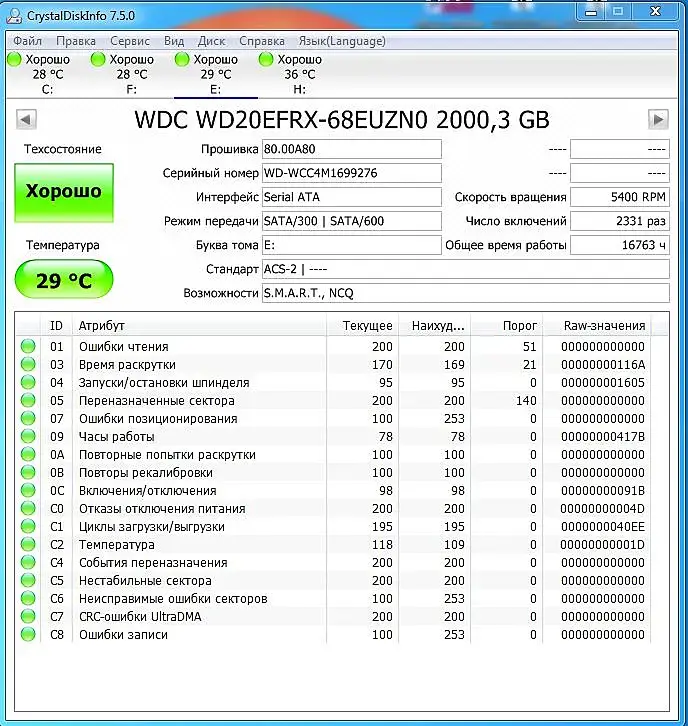

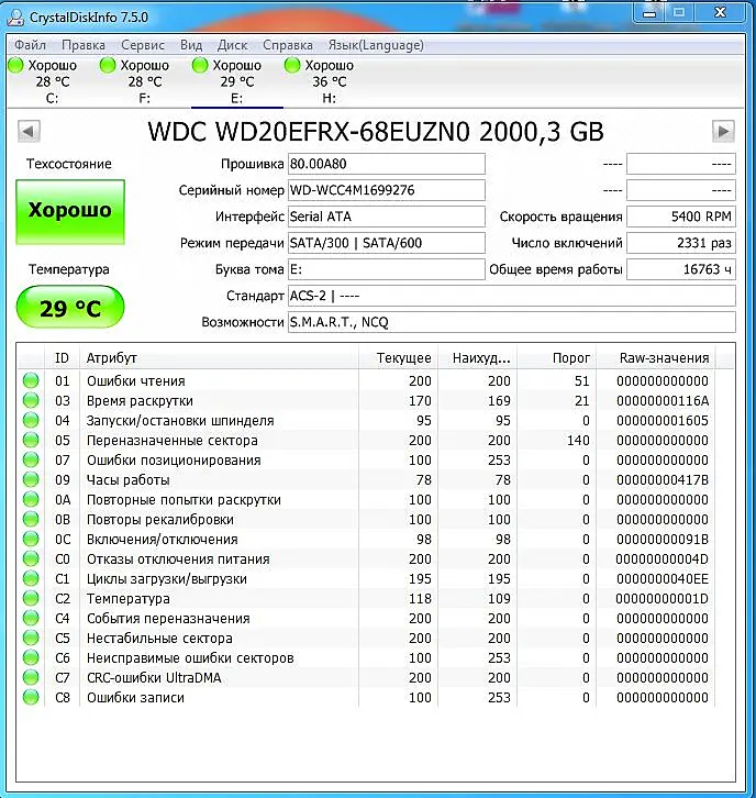

В целом можно смотреть просто показатель количества записанных данных, в Crystal Disk Info это "Всего хост-записей" и соотносить это с объемом накопителя или просто посмотреть статистику в инете - графики зависимости износа от перезаписи. Сейчас тестировать ssd модно, во всех лабораториях их убивают до победного для статы.
Цитата banzai79:
HDD на котором подкачка была, ему лет 8 точно, диск доктор ничего не выявил на нём,
Что S.M.A.R.T. пишет? Сколько ошибок, состояние в % какое. Модель хоть какая?
На сайте c 13.03.2010
Сообщений: 103
вот что написано, честно для меня это учебник по квантовой физике на китайском языке
Сообщений: 3993
Да не нужно ничего понимать, программа сама делает вывод, у вас он "Хорошо". Посмотрите ещё в "Hard Disk Sentinel" состояние Здоровье (Health), что напишет в %-ах.

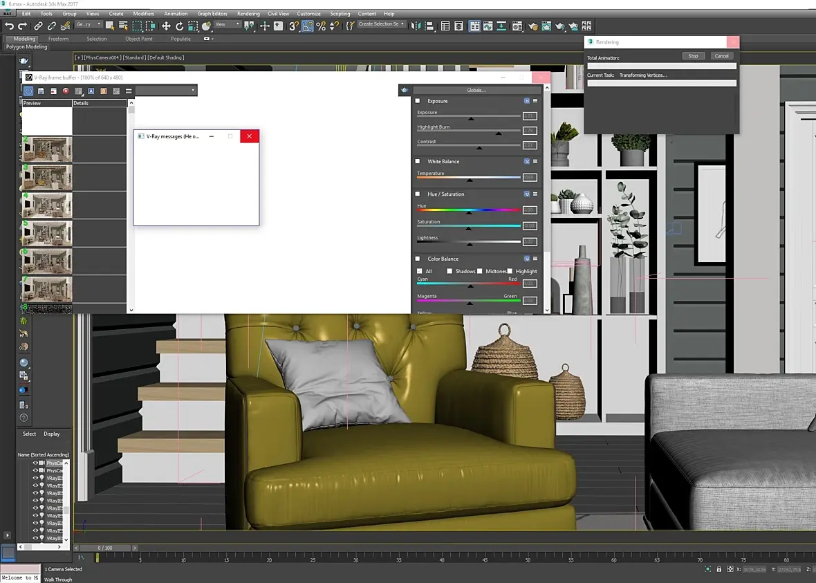

Ребят, прошу помочь! Стал зависать макс при начале рендера, точнее после активизации зависает все сразу, даже на просчет не идет(((((Проблема началась после глюка пк, во время работы выскочил синий экран, комп перезагрузился сам и понеслась такая проблема в максе, можете подсказать, что это может быть?(Такая ситуация только с этой сценой и более ранними сохранениями этой же сцены(В сценах по другим объектам такого нетsmiley-shok.gif

У меня тоже такая проблема, аналогично началось внезапно При рендеринге просто встает мышь не двигается ничего не помогает.
Сообщений: 10722
CHS_@141 у вас вероятно просто не хватает оперативки, вот система и виснет, помониторьте при рендере сколько оперативки потребляется, если под потолок забито, то точно оно

CHS_@141 так вы проверьте потребление сначала, а то можно одну модельку косячную или текстурку гигансткого разрешения добавить и при малом количестве оперативки она при рендере все подвесит к чертям
На сайте c 01.11.2012
Сообщений: 43
xpp_nd_ruphus и правду оперативки
как можно исправит ситуацию что посоветуйте у меня нет пока возможност на нового оперативкиsmiley-sad.gif
8гиг оперативка
надо рендерит превью к моделям меньше 1 миллиона полика
Сообщений: 10722
CHS_@141 только докупить, ибо 8 гиг это для рендера катастрофически мало, да и оперативка сейчас дешево стоит, очень дешево
можно при ваших потребностях конечно и в 8 уместить постараться, но придется попотеть над оптимизацией
