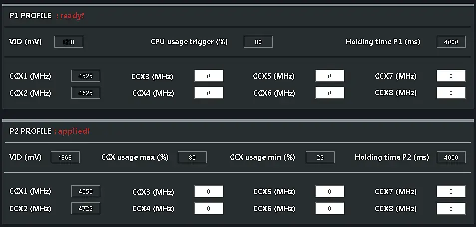

Сейчас гоняю 5900Х через CTR2, кайф вообще идея с Hybrid OC.
Это именно то чего мне не хватало в первой версии CTR. Балдёж...

Thunderbird, как и в случае с первой версией нужно предварительно сделать настройки рекомендуемые.
Ссылка на инструкцию - https://www.overclockers.ua/cpu/clocktuner-for-ryzen-2/all/
Ссылка на саму прогу - https://www.guru3d.com/files-details/clocktuner-for-ryzen-download.html
Перед прогоном, в биосе нужно выбрать рекомендуемые настройки :
PBO/PBO2 — только режим Auto.
AGESA 1.2.0.0 и новее только для процессоров Zen 3 и APU Renoir. Для Zen 2 -— не имеет значения.
Core voltage / CPU voltage — только Auto. Offset так же запрещено использовать.
Множитель CPU — только Auto.
Performance Enhancer — только Disabled. (У меня например не было Disabled, но был Default).
CPU Virtualization — не имеет значения.
CPPC — Enabled.
CPPC Preferred Cores — Enabled.
Global C-State — Enabled.
Профиль питания — не имеет значения.
VDDG CCD — 1,05–1,1 В.
Частота VRM - чем выше тем лучше.
В моем случае частота питальника дефолт 250, максимум всего 350. Зависит от материнки.
LLC - как и раньше нужно подбирать, но по другому.
Если во время прогона будет сильный VDroop (4 и более %), то тогда LLC нужно будет выставить с Auto на что то более серьезное. Это зависит от материнки, от бренда. У кого то LLC в виде уровней, у кого то как у ASUS - Regular, Medium, High, Extreme.
В случае с ASUS X570-P - LLC в Auto режиме не подходит. Он дает 4-4.5% VDroop, и программка ругается. В режиме Extreme VDroop 1.2-1.4%, но когда проседает ниже 1% то программка снова ругается что слишком жетский LLC, выбрал High что бы было 3% и тогда не ругается. Прошлый CTR (первой версии) предпочитал наоборот максимально жесткий LLC режим. Теперь я так понимаю что-то среднее нужно. Ну оно и понятно. Потому что в CTR 2 есть Гибридный режим под два профиля, что бы комп автоматом выбирал динамически понимая комп сейчас рендрит или игры играет или сборка сцены идет. Потому наверное LLC нужен чуть более универсальный. На годных материнках бывает даже целых 9 уровней LLC, но у меня мусорная помойная материнка, так что ниче лучше High не подходит ))
Ну а в остальном прост жмете на кнопку Диагностики и смотрите что вам выдаст по CCX Дельте (чем меньше чем лучше, меньше разбег между качеством чиплетов), что будет по вольтажам и частотам. Кнопка Tune предназначена уже для Разгона или Андервольта. То есть уже самому нужно выбирать удовлетворительный для вас вольтаж (в Advanced Settings) и частоту от которой программка будет уже сама туда-сюда раскачиваться и подбирать оптимальный режим частоты и вольтажа. Таким образом и создается два профиля, под игрушки-моделинг и тд и второй под рендер, потом просто включаете Hybrid OC и комп сам по % нагрузки на проц переключает режимы.

В общем, 1usmus сказал что у меня исключительный случай когда второй CCX лучше чем первый CCX, это редкость и для Zen2 и для Zen3... А самое шустрое ядро восьмое (В втором ССХ). Я по нескольку раз прогонял тест с улучшенной точностью. Теперь все сходится. Про LLC он сказал это не жесткие предупреждения а просто рекомендации. Так что могу оставлять Extreme LLC. Пока что выбрал для себя более менее щадящие профили, под Hybrid OC. Погоняю с такими настройками а как дальше будет, там уже посмотрю... Прост почему то в моем случае если гонять без улучшенной точности то он фигню какую то советует.

Thunderbird, какой в этом смысл ? Тут как раз таки нужно настраивать Биос что бы все подходило.
Ну сами подумайте. Performance Enchancer вносит свои коррективы в кривую частот.
LLC может быть либо слишком жестким либо слишком унылым. Дефолтная частота питальника может быть в 250мгц как у меня была. CPPC могут быть отключены по дефолту. И че оно тогда вам натестирует в таком раскладе ? Конечно же оно натестирует - фигню полную. Тот результат который вы получите без этих настроек ничего с реальностью не будет иметь. Но вы конечно можете попробовать, правда смысла в этом нету никакого.

Пока остановился на этом результате в CTR 2, погоняю в игры, порендрю, поработаю... Если не забуду через недельку отпишусь как оно... Корона тест прогнал и там же отписался че да как у меня вышло в итоге - https://3ddd.ru/forum/thread/show/tiestiruiem_protsy_max_corona/122#post1587661
