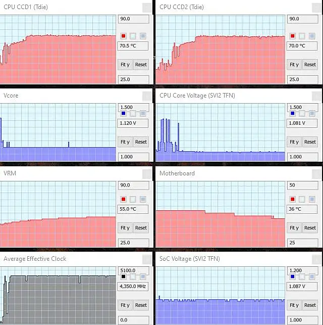

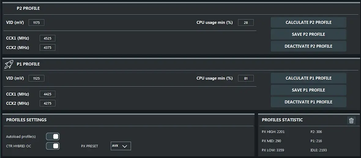

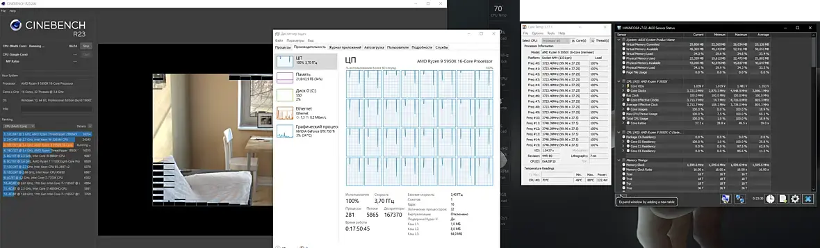

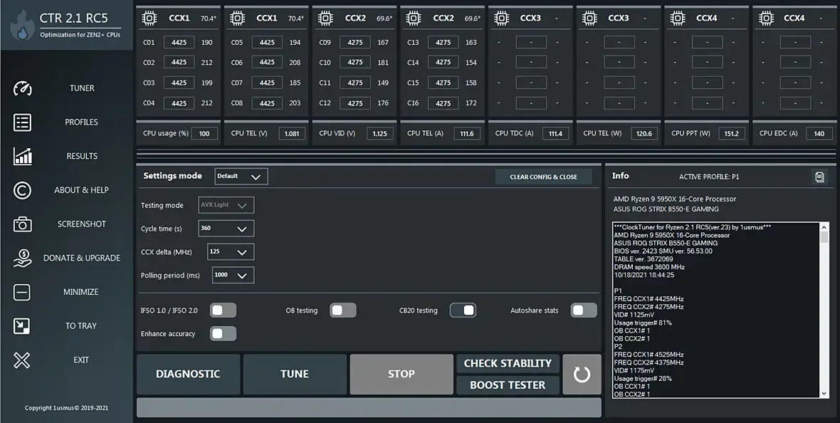

У меня при рендере с P1 такая вот картинка маслом:
Проц 5950х, кулер дарк рок про4, материнка Asus Rog Strix B550-E. LLC3, 500 Гц, фазы в Extreme. Можно тут увидеть запас по частотам?
На сайте c 24.06.2014
Сообщений: 5080
По моему у вас все нормально, хотя я бы P2 профиль пожеще выставлял бы а то чёт какая то мизерная разница между ними ) А есть ли запас это только опытным путем проверяется, но на Дарк рок про 4 я бы на сильно большее не надеялся бы. На большее стоит рассчитывать например когда вы ставите Arctic 420 II Freezer новой ревизии с смешеннымикреплением под 3000-5000 Райзены. Так то NH-D15 на несколько градусов лучше чем Дарк рок про, а эта водянка с этим креплением на 10 градусов лучше чем NH-D15 (если сравнивать в нагрузке в 150+ Вт по процу)... А какаянить кастомнаяивода с помпой на 3-5 ампер будет ещё градусов на пять лучше. Ну вы поняли к чему я. Запас будет ровно до того как нагрев не упрется в троттлинг или в ваш психологический максимум по температурам или напряжению. Материнка у вас годная.. Но так же у райзенов есть так называемая Frequency Wall, так сказать тот момент когда для повышения частоты уже надо давать такое напряжение что никакая водянка не справится, только холодная вода или чиллер. Точно не помню но это где то для удачного 5950х примерно 1.4 вольта на 4.85ггц и при 95 градусах в рендере на топовой кастом воде. Но надо ли все это вам уже решать. Я бы даже с топ водой не дал бы под рендер больше 1.3 вольт.
