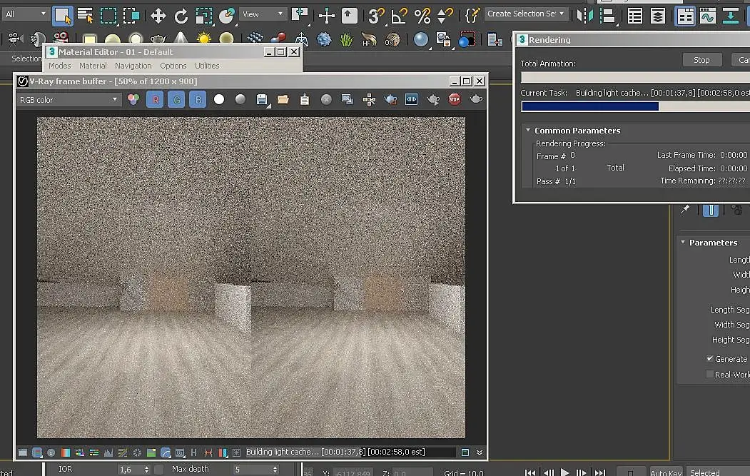

установила 2018 с виреем 3,6. после 12 макса мне сложно (( Памагите!!  не знаю в чем проблема, в вирее, камере или максе. при нажатии F9 рендерит одновременно 2 окна вместе, как это убрать? может кто сталкивался?

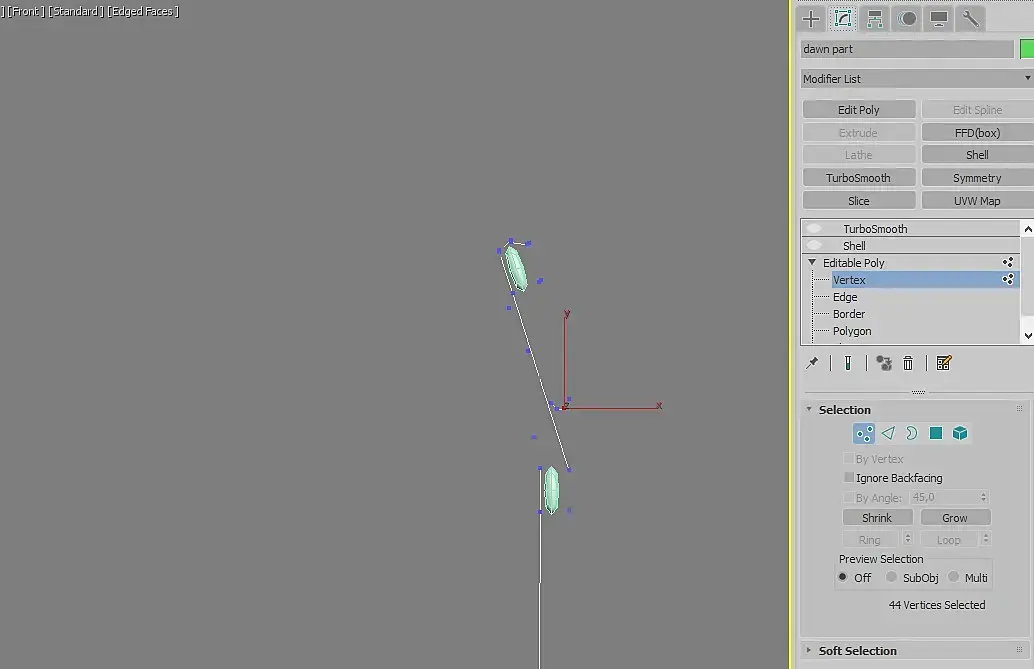

* Долго думала, куда соваться с этим вопросом - в "что вас бесит" или сюда *
Ситуация: в 3ds max 2018 в режиме Wireframe в окне Front не видны ребра - вернее. видны, но не те что надо. Только точки. Кто виноват и что делать?
на главной странице в блоге "ускорители в работе 2 часть" есть ссылка на скрипт, который будет отображать все ребра, либо в настройках макса, нужно сделать фон вьюпорта более темным, либо более светлым. Просто ребра задние показываются серым и сливаются с фоном. Либо перейдите в вид back. Правда тогда будут видны те что нужны, но не видны те что не нужны )

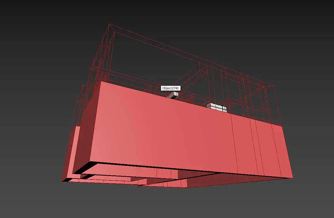

добрый день, решил перейти с 2016 в 2018 после многих положительных отзывов. и теперь открывая старую сцену в 2018 максе после зависания перезагружаю макс и открываю сцену  аона открывается вот в таком виде.и ничего не могу сделать. уже пробовал и скрипты для чистки вирусов и Prune scene
а при экспортировании то все норм становится до первого зависания. Обновил видео драйвер тоже. и установил 4 серсис пак.

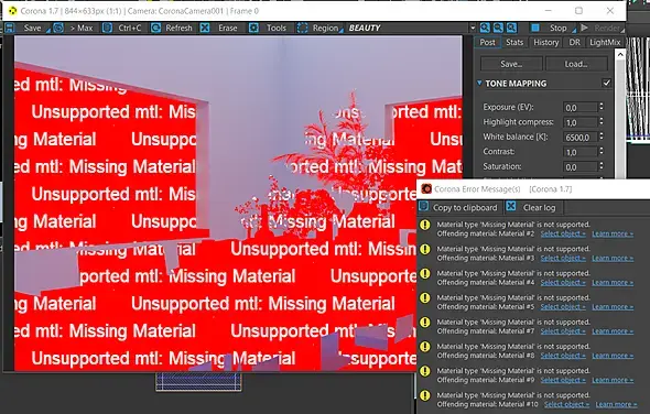

Добрый день! Подскажите, пожалуйста, почему при Merge объект не сохраняет текстуру? Закидывала текстуру через  Configure user paths. Выбираю папку с текстурами, саму текстуру - но в итоге он записывает саму только папку.
Почему так? Пробовала другой объект, другую сцену, разные версии макса (2017 и 2018)...все тоже самое - текстуры нет.
Что случилось?
На сайте c 30.08.2018
Сообщений: 64
Привет! Нужно конвертировать материал, дело не в текстуре. ПКМ по модели -> Corona converter

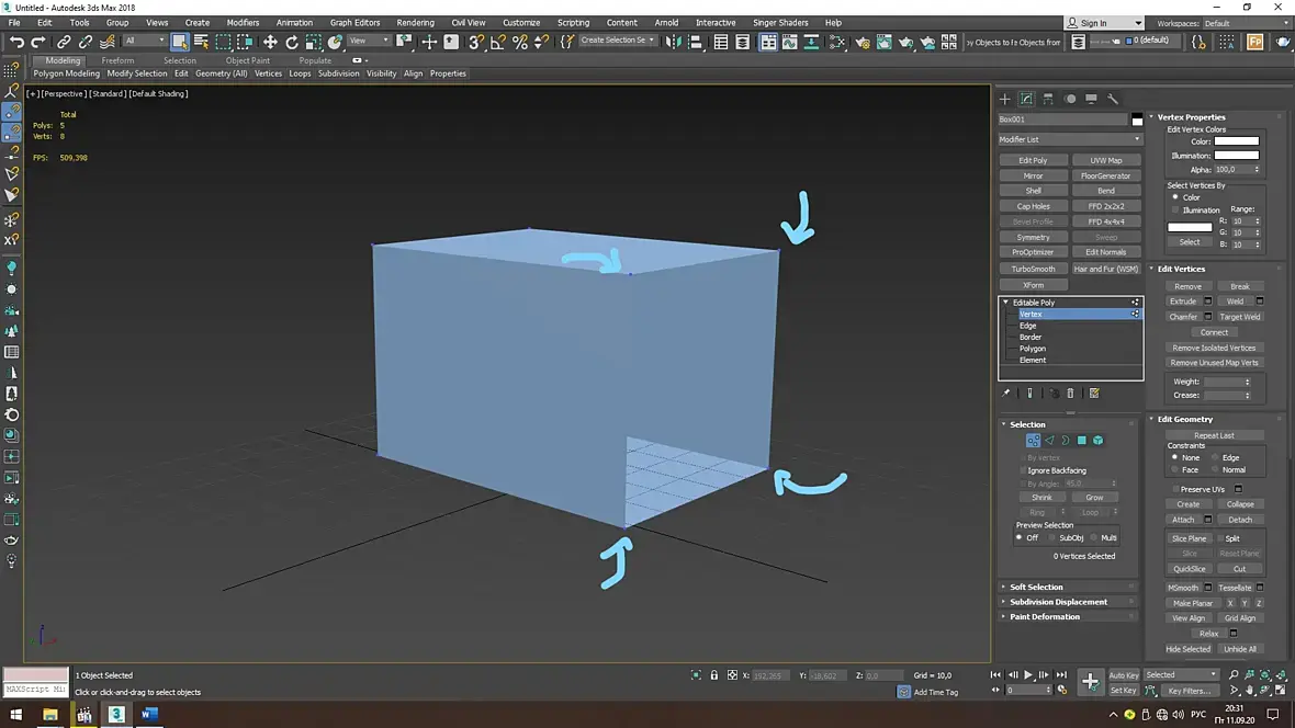

3DsMax2018.4 чистая сцена  при переходе с бордера или ребра на вертексы с зажатым Ctrl или без.              Все выбраное пропадает(ничего не выбрано), с другими переходами с поликов на бордеры, ребра все сохраняется (без  Ctrl). Что это ? Помогите пожалуйста!
Сообщений: 4237
Что то с клавишей Ctrl

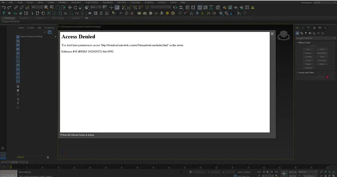

Добрый день всем!
Подскажите, пожалуйста, кто-нибудь сталкивался с таким
Вылетает рендер, но в сцене работать дает. Может сцена сама не нравится, а это можно игнорировать?
Или сносить и ставить заново?
Сообщений: 4237
Lakomka
Цитата Lakomka:
Вылетает рендер
Может быть по разным причинам. В основном слабое железо или криво установлен рендер движок.
На картинке отображается результат санкций. Снимите флажок Show This Welcome Screen... и закройте. Больше оно не появится.

Спасибо. До этого все было отлично, сцены рендерились. Появилось окошко и новая сцена стала вылетать. Значит совпадение.
Сейчас поставила эту сцену на другом компьютере - посмотрю вылетит или нет.
