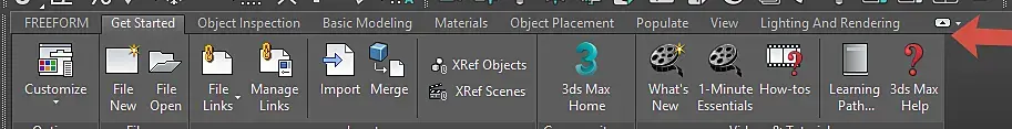

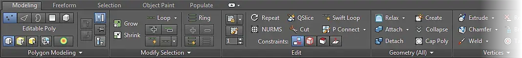

Всем привет
Не могу открыть такую панель(фото 1) , на экране нет значка show ribbon.Полазил в настройках,по итогу нашел как открыть show ribbon, но он как на фото 2. Подскажите пожалуйста , как вывести значок на панель , и как сделать как на фото 1 . 3ds Max 2022
фото 1
фото 2
На сайте c 10.07.2008
Сообщений: 2017
Екатеринбург/Калининград
вот тут выбери воркспейс другой
