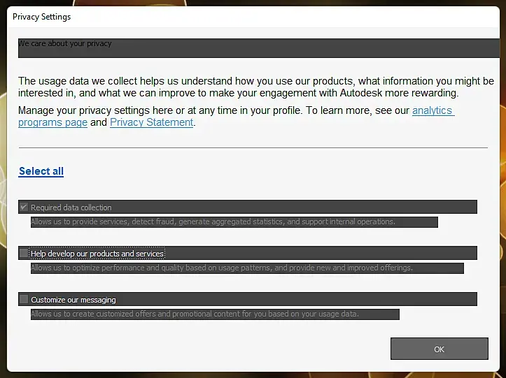

Отакая хня стала вылезать при каждом запуске макса. Где ее выключить?
Не выскакивает. Нажать один раз "ОК" и больше не появится.
