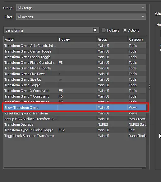

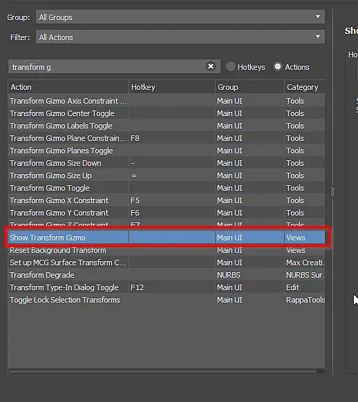

Привет всем! Перелез с 2018 на 2022 макс, и не пойму на какие клавиши в нем скрыть оси гизмо, подскажите пожалст, кто в курсе?
Сообщений: 4244
А раньше как было?
На сайте c 30.08.2011
Сообщений: 97
Благовещенск
Цитата Bestviz:
А раньше как было?
Раньше было по-моему на X, потом ctrl+shift+X, а вот как сейчас, в 2022 версии, пока непонятно...
На сайте c 27.03.2015
Сообщений: 497
Вологда
В 2022 нет для него хоткея по умолчанию, но ничто не мешает его назначить самостоятельно ) теперь у новичков вопроса "куда делись стрелочки" никогда не возникнет

Сообщений: 4244
Цитата Vast:
Цитата Bestviz:
А раньше как было?
Views menu > Show Transform Gizmo
Scene menu > Configure Views > Show Transform Gizmo
Ссыль
