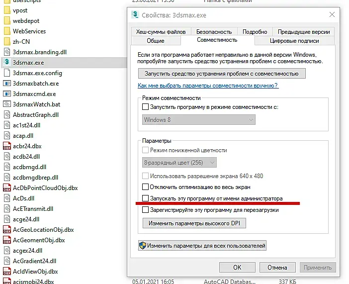

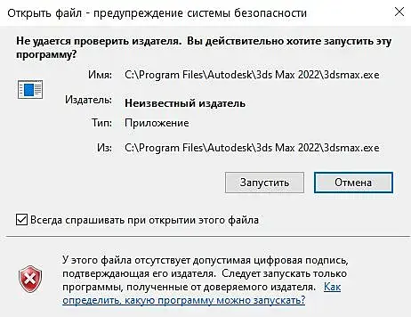

04.08.2021 15:31
При запуске 2022 прежде чем запуститься вылезает окно безопасности, кто нибудь подскажет как это убрать?
На сайте c 12.02.2017
Сообщений: 181
Занят на проекте
04.08.2021 15:37
Галочку (всегда спрашивать...бла-бла-бла..) снимите)

На сайте c 17.03.2017
Сообщений: 139
04.08.2021 21:13
Снять вот эту галочку в свойствах файла 3dsmax.exe

На сайте c 20.10.2014
Сообщений: 4
05.08.2021 00:10
Галочку снимаешь, закрываешь макс, при запуске то же самое, в свойствах файла галочка не стояла. Остается пробовать настройки учетки. В 2018 такого нет

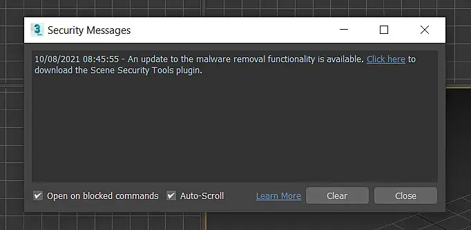

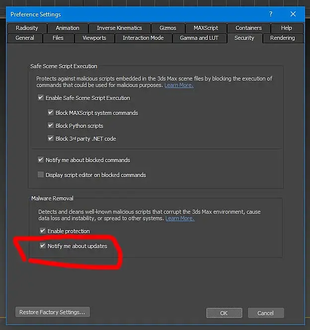

Сообщений: 2980
10.08.2021 09:06
Подскажите, как убрать это сообщение, чтобы прям вообще? Выскакивает при каждом запуске макса.
Я так понимаю - это какой-то их антивирус? И так же я понимаю, что не хочу его ставить.

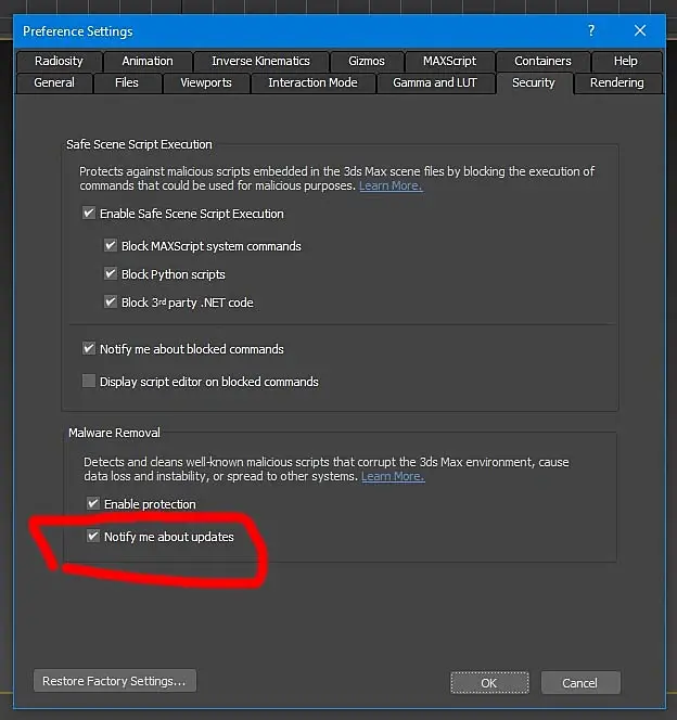

10.08.2021 10:47
Скорее всего эта галочка, проверить не могу, т.к. я установил... не вижу причин не ставить)
