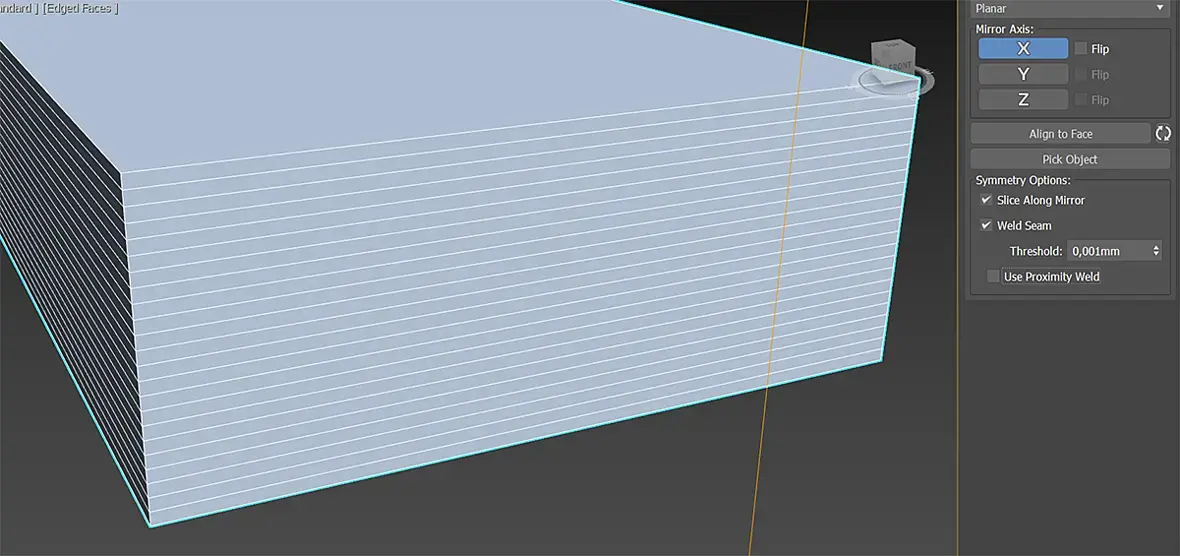

Здравствуйте! Подскажите , не нашел на форуме . в максе 2022,2 с модификатором симметрии ни у кого проблем нет ? сшивает у меня вертексы на маленьком расстоянии , на трешхолд не обращает внимания?

2022.2 при копировании подобъектов иногда вываливается с ошибкой.

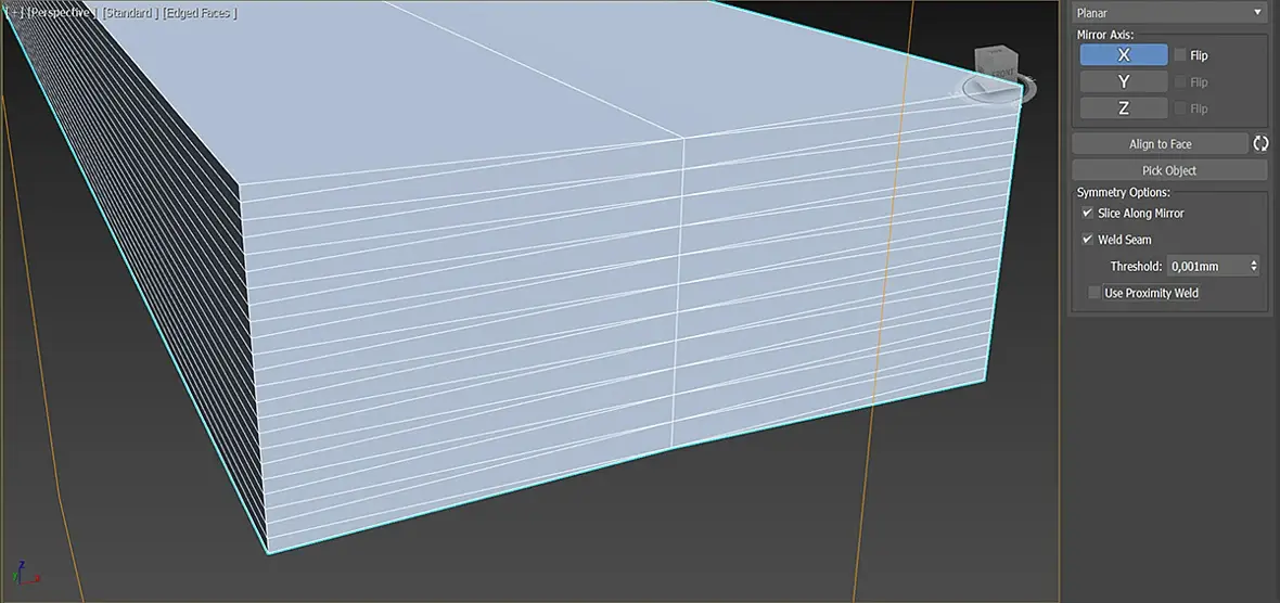

вот такая ерунда получается
Сообщений: 4244
03.11.2021 12:39
И да, такая же фигня. Решения пока не нашел.

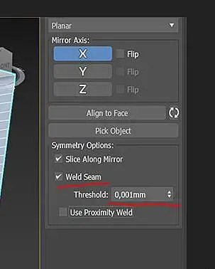

Мне кажется вот эта галочка:
На сайте c 11.07.2009
Сообщений: 2618
03.11.2021 13:25
нет , тут уже все перепробовал , пока выхожу из ситуации через модификатор слайс потом симетри потом вертекс велд.
