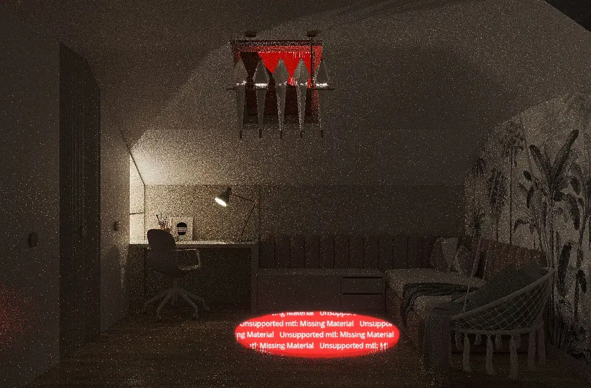

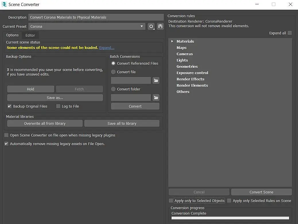

переустановила 2018 на 2022, слетают постоянно материалы, все время появляется scene converter, как можно исправить?

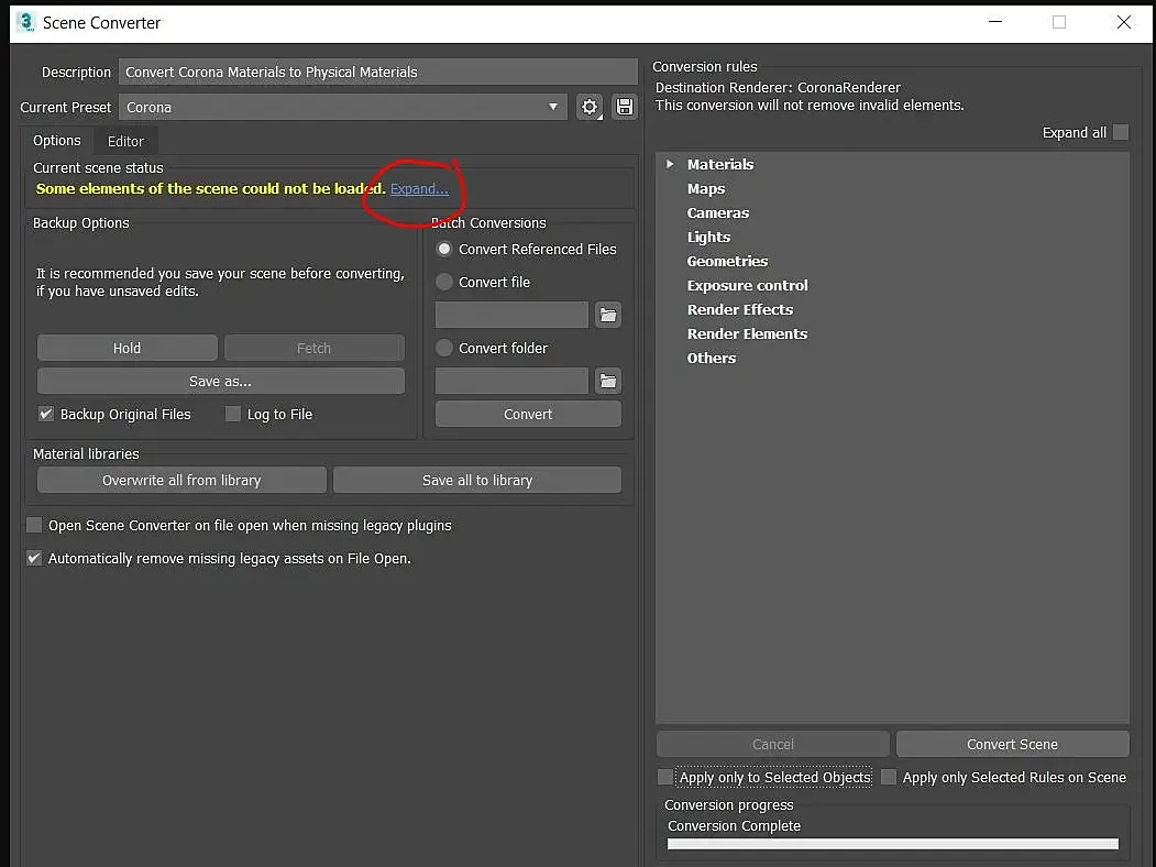

нажмите сюда, и увидите чего вам не хватает, и что нужно установить!
