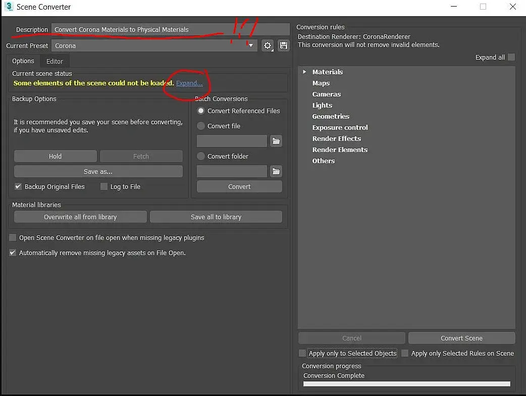

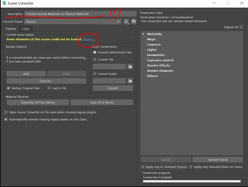

Цитата anjaerica:
переустановила 2018 на 2022, слетают постоянно материалы, все время появляется scene converter, как можно исправить?
Надеюсь, прочитали, что конвертер конвертирует ИЗ короны в физикал. И его не надо запускать. По идее, не должен включаться со снятой галкой "Open scene converter...@

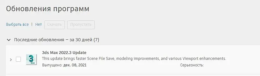

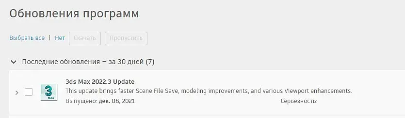

Похоже на днях выйдет Max 2022.3
На сайте c 26.07.2008
Сообщений: 4424
чуешь?
посмотрел, уже
https://help.autodesk.com/view/3DSMAX/2022/ENU/?guid=3dsMax_ReleaseNotes_3dsmax_2022_3_releasenotes_html
