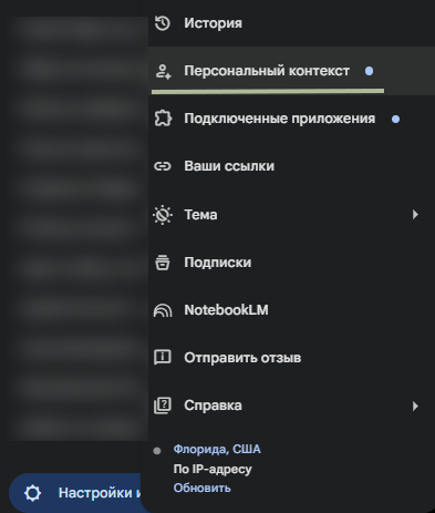

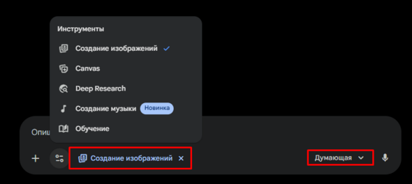

я фиг знает где ее взять.
я купил джемини тк гугл сказал что в ЁМ банана (и еще кто-то на форуме говорил, что самый прямой производитель именно гемини)
мой скрин из про, если что
