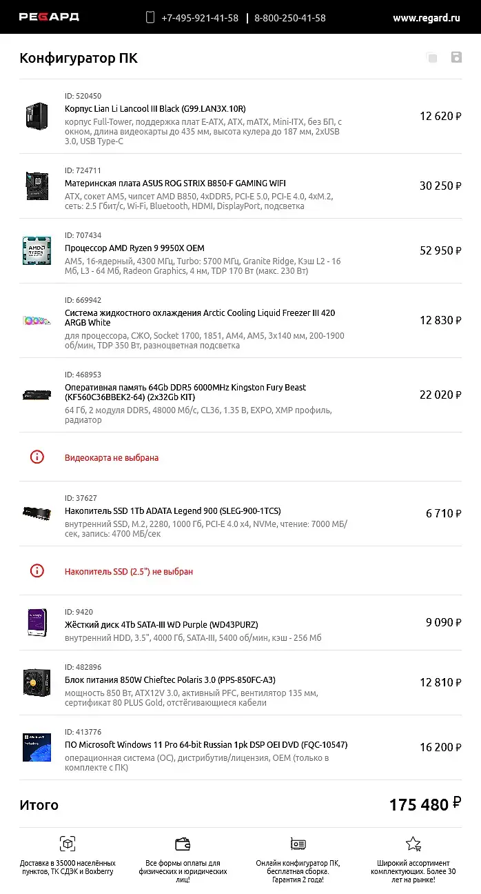

Всем привет! раз уж зашла тема о 9950X -Владельцы и знающие люди,нужен совет.  решил обновить станцию, но к сожалению, в плане железа давно отстал от жизни. Покритикуйте сборку- что то утащил из шапки, что вычитал из сообщений выше. Задача- собрать машину под корону . (желательно уместится в 160-180т без видеокарты). Единственное , в чем я уверен- это процессор)). Остальное обсуждается. Спасибо!

Retail и OEM ключи на Win11 Pro стоят если че от ~3$ до 7$, не обязательно платить 16200 рублей за коробку с диском 😁 Тем более это OEM лицензия, смените комп и ее можно на помойку будет выкидывать, лицензию эту. Но я не настаиваю, если хотите занести денюжку Майкрософту или перекупу - норм тема 👍
Не знаю как там из РФ, работает ли. Покупается ли. Но я последние ключей 20+ на Win7/Win10/Win11 брал с этого сайта, за копейки - https://royalcdkeys.com/ Что Ритейл версии что ОЕМ-ные активировались и работали без единой проблемы, со всеми сервисами Майкрософта/XBox-а/Геймпасса и тд... Не сочтите за рекламу. Подобных сайтов я видел десятки. Просто удивился ценнику в 16200.
память точно 2х32 мало ... надо брать 2х48 или 2х64  что косаемо конкретной модели не помню
мать 870Е   у меня MSI,  читал про Гигабит... - Аорусы кривоваты, жалобы есть
ssd у меня WD 850 но как оказалось под наклейкой это SunDisk ///
https://market.yandex.ru/product--wds100t2x0e/1780935139?sku=1771013266&;uniqueId=92304203&do-waremd5=q__AtHCMS3p06bWWJMwSGQ
а HDD я бы брал Siagate    но лучше ссд на туже ёмкость
БП у меня китайский 1000W за 10 000  https://www.onlinetrade.ru/catalogue/bloki_pitaniya_dlya_kompyutera-c339/1stplayer/blok_pitaniya_1stplayer_ngdp_1000w_80_platinum_atx3.0_ha_1000ba3_bk_chernyy-3752336.html   этот платинум  13  такой же голд 10
последний пункт огнище !!!! )))))

monotype,
бюджетная материка под топ процессор
и вопрос зачем вам в домашний комп такой жесткий диск?
ssd этой фирмы покупать 960 и не 900
и кстати в этот корпус засунуть арктик 420 не так просто
оперативка не известно с какой помойки . вам же дал ссылку на вб?
ну не устраивает возьмите
https://www.regard.ru/product/490972/operativnaia-pamiat-64gb-ddr5-6400mhz-adata-xpg-lancer-rgb-ax5u6400c3232g-dclarwh-2x32gb-kit
да, тут я погорячился😂
https://market.yandex.ru/product--wds100t2x0e/1780935139?sku=1771013266&; ;uniqueId=92304203&do-waremd5=q__AtHCMS3p06bWWJMwSGQ
Спасибо, посмотрю 870. .. И кстати, единственный раз, когда у меня целиком и полностью умер жесткий диск, унеся всю инфу в могилу-и это был seagate barracuda .. так что у меня теперь фобия к сигейтам.
Спасибо! посоветуйте корпус под арктик 420, шоб влезло. Видел так же ваши ссылки по материнкам-я так понимаю, подойдет любая? Жесткий диск- да вот уже 2х3ТБ полные...проекты, модели, бекапы и прочее. Не знаю насчет надежности..помню, раньше пугали, что SSD может отдать концы в любой момент. Но наверное времена изменились..надо изучить тему
_________
(а можно ли рассмотреть вот такую память? ) https://www.regard.ru/product/487384/operativnaia-pamiat-96gb-ddr5-5600mhz-gskill-trident-z5-rgb-f5-5600j4040d48gx2-tz5rk-2x48gb-kit/reviews
или совсем бюджетно-
https://www.regard.ru/product/687213/operativnaia-pamiat-96gb-ddr5-5200mhz-gskill-ripjaws-s5-f5-5200j4040a48gx2-rs5k-2x48gb-kit
И по корпусам- получается, не так то уж и много под Arctic Liquid Freezer III 420. Большая разница в темпертурах по сравнению с 360? или может есть еще варианты?

shafxat, а можете пожалуйста подробней рассказать про материнки, чем плоха бюджетная материнка (30 тыс это разве бюджетная?) под 9900х\9950х ? в чем минусы? (просто видел комментарии кто-то под 9950х вообще до 20 тыс материнки берет... ну и тут в шапке тоже указана как один из вариантов "MSI MAG B650 TOMAHAWK WIFI" за 20 тыс...)
На сайте c 19.04.2019
Сообщений: 815
smilefx,
ну это вы ее нашли за конский ценник .
вот хорошая материнка
https://www.dns-shop.ru/product/7eff4678a8e4ed20/materinskaa-plata-msi-mag-x670e-tomahawk-wifi/
и к сожалению цены сейчас такие .
за диск . у вас диск  который используют в системах видеонаблюдения . зачем вам такой в комп дома?
https://www.wildberries.ru/catalog/194967372/detail.aspx?size=316992482
по ссд 960 ресурс перезаписи выше чем у 900.
https://club.dns-shop.ru/review/t-101-ssd-nakopiteli-2-5/83015-obzor-legend-960-flagmanskii-nvme-nakopitel-ot-a-data/
потом по арктику . там ссылка на 360про . как пишут у них на сайте равен по производительности 420 . и  геморрой с корпусом отпадает .
у меня допустим арктик 420 и корпус
https://www.dns-shop.ru/product/3704d981fb9ced20/korpus-lian-li-o11-dynamic-evo-xl-g99o11dexl-wr0-belyj/
420 влетает со свистом . еще много места остается сверху
насчет оперативки . я понимаю что вы хотите вложиться в определенную сумму и пытаетесь с экономить и выбираете бюджетные мамку и оперативку . но собирать комп с топ процессором и остальными комплектующими что дешевле не стоит.
https://club.dns-shop.ru/blog/t-102-materinskie-platyi/124560-chipsetyi-amd-x870e-x870-b850-i-b840-dlya-materinskih-plat-am5-s/
вот тут более менее доступно
по поводу сиагейт у меня лежат старые 10и летние и работают ...  озяб... ну тут что угодно может быть, вплоть до того, что просто не повезло... но такой опыт - печальный опыт конечно отложится...
я вот такой хочу зацепить... ещё 50 гб старого осталось ... и придётся отгрузить бабуриков

За  MSI MAG X670E TOMAHAWK WIFI - спасибо, добавлю ее как вариант, но что реально она дает в сравнении допустим с MSI MAG B650 TOMAHAWK WIFI ? (кроме USB и PCI-E 5.0) что-то хуже будет от этого работать? сгореть может или что? просто разница у этих двух 10 тыс, в общей сумме при сборки ПК за 200+ тыс это может казаться не так много, но если бюджет не резиновый то тут уже думаешь что... 10 тыс это разница между 7950х и 9950х, или разница поставишь на корпус вентиляторы Arctic или Noctua, или возьмешь 2 или 4 тб SSD... (ну там чуть больше но все равно), все это намного заманчивей (для меня) если разница только в USB и PCI-E 5.0... А и вроде еще у той что дешевле - звук покруче (ALC4080 против ALC1200)

в первую очередь это охлаждение . питание .как будут работать ваши м2 . работа вашего топ процессора. все это можно найти в интернете

shafxat, асус б850 отличная плата. и там запас по всем и везде. и потом хватает и хорошей б650е
Сообщений: 4793
smilefx, чем лучше мать тем лучше система питания - меньше нагрев, плюс можно легче разогнать, больше совместимость с оперативой, лучше охлждение для м2. тамогавк не самый потимальный вариант, по возможности лучше взять ASRock Phantom Gaming X870E NOVA , по цене в той же категории, но система питания как у топовых матерей и 8слойная изоляция(у тамогавка 6) лучше для разгона памяти. правда сейчас в рф только в днс есть, а тот цену по своему рисует. и разница между X870E и X870 тоже есть в линиях pci и количестве юсб портов в приимуществе первой. арктик 420 влезает в ланкул3, но не без махинаций. в регарде брать вы не сэкономите. кстати арктик сейчас тоже в дефиците, оф поставщик арктикМ лучше у него брать на озоне или яндексе, был ценник 10к на 420, но надо подождать завоз 420 и с новой ревизией. остальное тоже в разных магазинах дешевле встречается.

так я обоими руками за ROG Strix B650E-E Gaming WiFi. за 29500 лучше вряд

Немного скорректировал конфиг исходя из советов- ( не знаю , на сколько правильно было заменить арктик 420 на 320 про., но дешевых хороших корпусов я так и не нашел для 420).  Возможно что то можно заказать в других магазинах, но принципиально хочу заказать всё в одном месте со сборкой..так что исходя из ассортимента Регарда..
