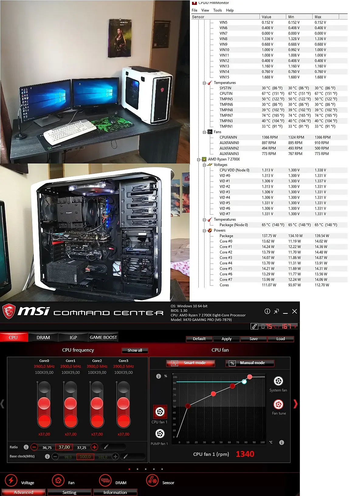

Цитата demonerq:
Короче могу похвастаться! до меня доехал бэушный корпус (кстати родом из Украины судя по наклейкам) и новый вентилятор на проц.по корпусу. зверушка конечно замученная но прикольная!
вентилятор шикарен!
Видимо теперь можно чутка разогнать? или хотябы оптимизировать чтобы он раскрылся полностью?
