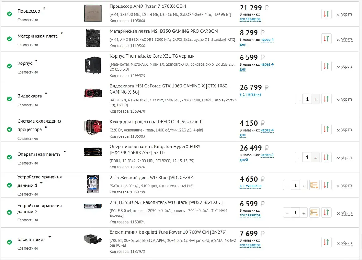

Народ подскажите пожалуйста, сильно будет отставать от сборки 2700x/x470/32gb-3000+Mhz ?
Что заменить ?

процессор оэм на процессор бокс, как минимум, hdd на 7200rpm, мать бы поменять, врм будет греться

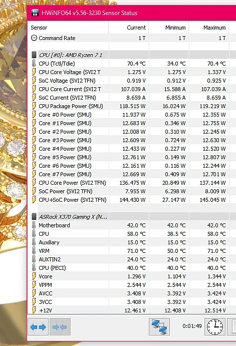

Ну что... Таки решился я поставить "Dark Rock Pro 4" на 6800К вместо старого "DeepCool Assassin II" а Ассассина позже накину на Райзен как время будет. Для начала почистил от пыли Ассассина, поменял пасту (MX4), прогнал рендер в Короне. И повысил разгон до 4.3Ghz 1.30v (Кэш - 3.4Ghz 1.25v).
Секунда в секунду с началом рендера сбрасывал счетчик температур, и скриншот температур делал сразу по концу рендера после этапа денойза на котором самые серьезные температуры. Все для того что бы Average колонка была максимально информативной для меня. Потому что часто некоторые ядра могут сильно прыгнуть на небольшой период и это записывается в колонку Maximum, от того она мне видится бесполезной какой то.
Так же в пользу Ассассина было то что тестил его рано утром когда было достаточно прохладно в комнате а когда уже дело до Дарк Рока дошло то уже жара стояла что отразилось на колонке Minimum. В общем - смотрим колонку Average.
DeepCool Assassin II — i.imgur.com/waVfSzE.jpg
Dark Rock Pro 4 — i.imgur.com/sF235Ba.jpg
В корректности установки обеих кулеров уверен на 100%, прижим у них колоссальный. Вот и не пойму. На бумаге Ассассин во всем лучше. И подошва у него больше и трубок больше и пластин на радиаторе больше, сам радиатор больше и массивнее, вертушки по размеру больше. Но он проиграл, понятия не имею почему. Неужели его конструкция настолько уступает Дарк Року... К слову говоря, из под подошвы кулера крышка теплораспредилителя проца вылезла буквально на 1.5мм, у Ассассина подошва ощутимо больше и прям весь проц накрывает, а тут такой ад перфекциониста.

Возвращаясь к моему сообщению чуть выше по теме - Поставил Ассассина на R7 1700 3.8Ghz, вольтаж я поставил 1.35 и я так понял судя по датчикам в рендере он просел ровно до 1.30, как я понял это VDroop, увы у моей материнки нету LLC на физическом уровне и просадку вольтажа приходится компенсировать избыточным вольтажом. И я так и не понял куда деваются эти 0.05 Вольта, типа рассеиваются в VRM или они все же доходят до процессора ? То-есть эти лишние вольты они греют проц сильнее или только VRM ?
Ну да и ладно. В комнате жарко, у проца 65 градусов во время рендера в Короне и 70 градусов во время этапа Денойза. Меня БОЛЕЕ чем устраивает такой результат. Так что так и оставлю пока. Дарк Рок на 6800К а Ассассина на Райзене.

Rebate, во время тестов я ставил Max Duty Cycle 100%, т.е что-бы вертушки на 100% крутили. У Ассассина - 1250 + 1450, у Дарк Рока - 1200 + 1500. Это то что материнки показывали. Ну там они плавают эти датчики +/- 30-40 оборотов. Хотя у меня в голове не укладывается как материнка может понимать на какой скорости они там крутяться. Сложные технологии smiley-biggrin.gif
По ощущению Ассассин лучше дует, на ощупь. Да и на 3DNews пишут что :
У Дарк Рока - Воздушный поток, CFM 57,2 | 67,8
У Ассассина - Воздушный поток, CFM 68,06 | 70,08
