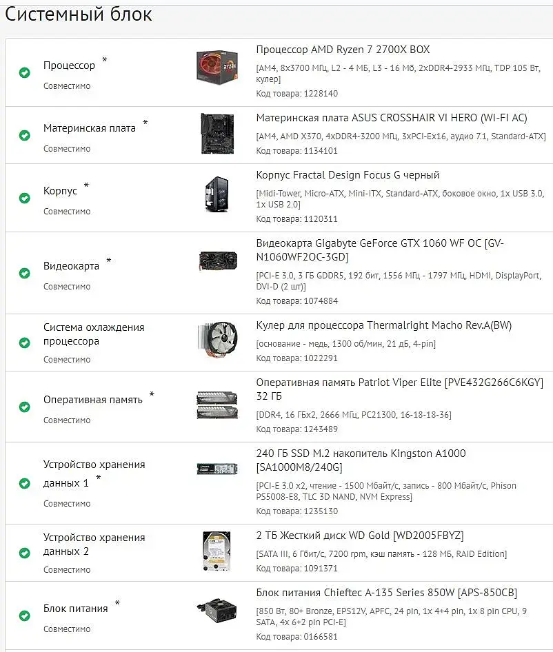

Добрый времени суток! Хотелось бы узнать мнение по сборке системного блока: оптимальна ли сборка? Что лишнее, что можно поменять, достаточно ли охлаждения?
не бери куллер macho. он с этим процом плохо справляется, у него ужасно кривая подошва. У меня такой стоит. Лучше поднакопи и возьми ноктуа. Я бы мог приложить фото как я его вышкуривал/выравнивал, но мне лень. Поверь, там все очень плохо.

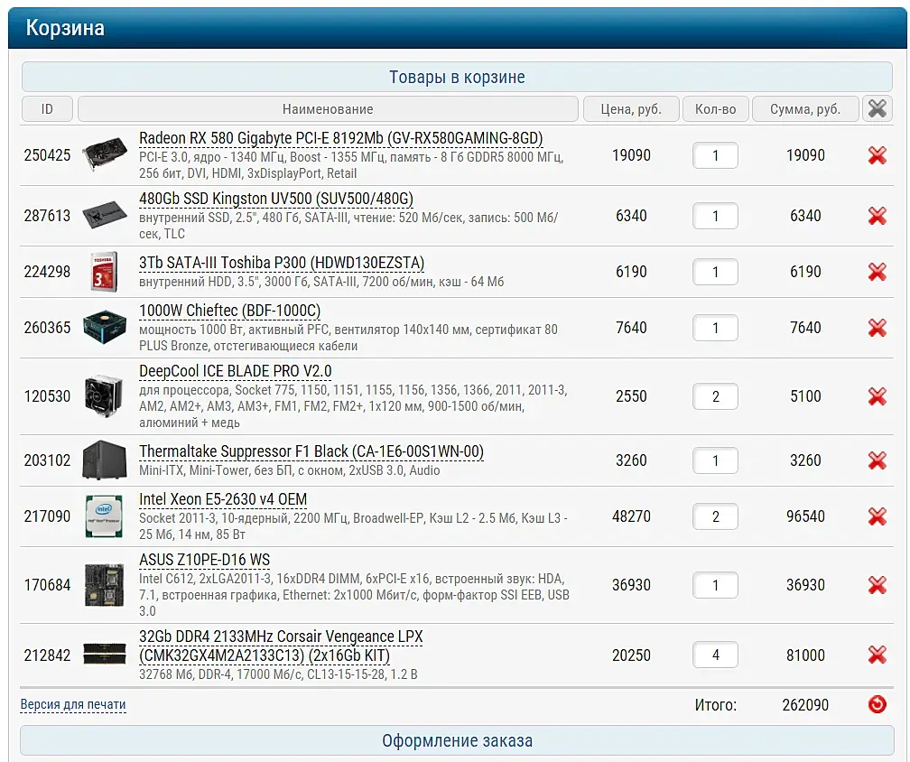

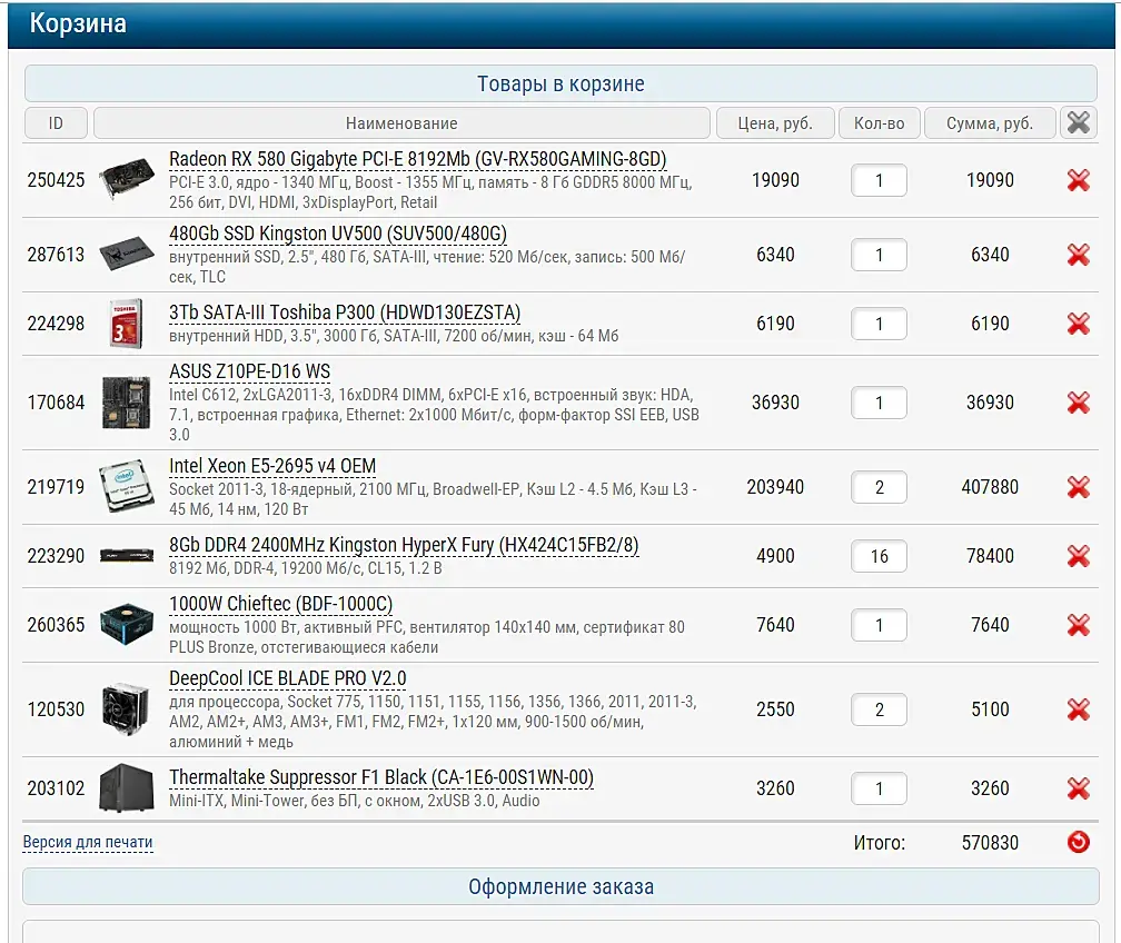

Sten что можете сказать по данной сборке?
Сообщений: 7130
Narciss11
не совместимо и не рабоче
-память не регистровая.
-корпус не подходящий по размеру для платы.
- ксеоны в магазине не покупают
- купите амд !!
Сообщений: 10719
Narciss11 зеоны никто в здравом уме новыми не покупает, все их покупают БУ на ебее/али/тао, ибо ценник на БУ в несколько раз ниже магазинного и в этом случае смысл их покупать есть, а вот покупать их новыми по магазинным ценам абсурд
под v4 надо брать только супермикро, у асусов с v4 не все гладко
Тогда у меня такой вопрос: Когда смотрела кулер, то руководствовалась следующим параметром "Рассеиваемая мощность (Вт)" (В железе мало понимаю, так что не гнобить)) У процессоров соответственно этому параметру есть "Тепловыделение (TDP)" Подбирать кулер нужно с равным параметру TDP или кулер обязательно должен быть мощнее?
Сообщений: 7130
TTTerina
обязательно мощнее в 1,5-2 раза

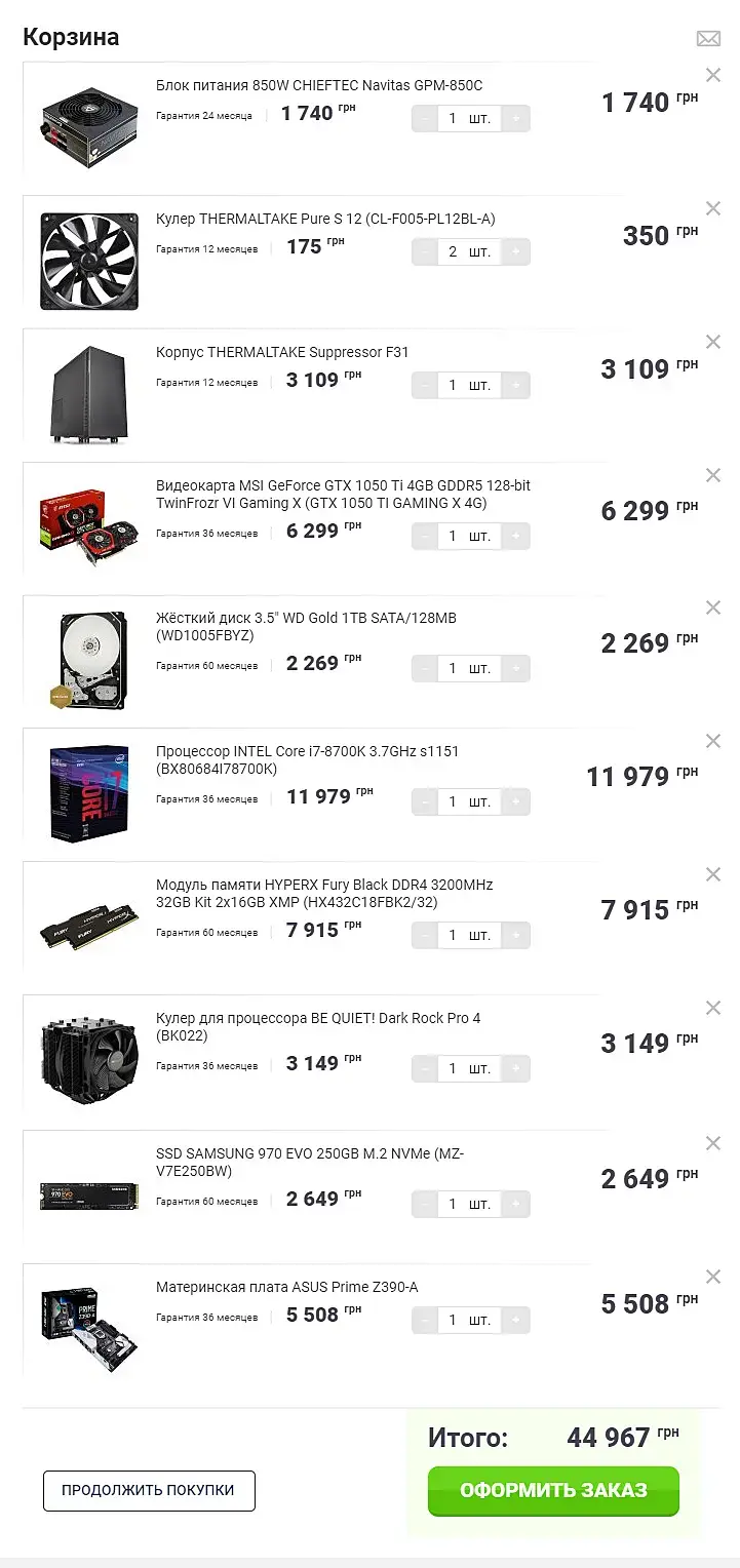

Добрый день! Собираю свой первый компьютер для работы. Что можете сказать по данной сборке?
