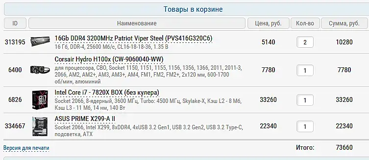

Может стоит посмотреть чтото на 2066 сокете
Как то так?
На сайте c 29.11.2010
Сообщений: 626
Цитата yna140199:
Как то так?
зачем? если уже 10я серия подешевела, а за ней и 9ю обещают скинуть по цене. Вроде как i9-10980X должен стоить менее $1k.
Сообщений: 3993
Цитата yna140199:
Как то так?
Нет, если 6 ядер, то тогда 8700K. Платформа дешевле и хорошего воздуха хватит.

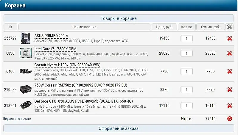

750w-го блока питания хватит для i7-7820+водянка+1650?
Огромное спасибо за советы

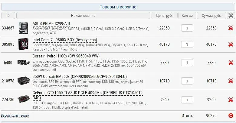

Еще такой вариант рассматриваю, он за гранью бюджета, но вытянуть возможно.
Сообщений: 3993
Чем это отличается от варианта с 9900K? Только дороже. Хотите вложить 13к в будущий апгрейд и легкие 128Гб памяти...

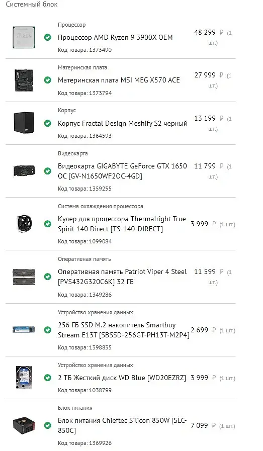

Всем доброго времени суток. Прошу пару тройку комментов по предварительной сборке. Может есть способы чуть удешевить ее? В дальнейшем планируется обнова до 3590х.
На сайте c 24.06.2014
Сообщений: 5068
myxavertolet, ого... Дороговатый 3900Х. Я думал дефицит уже отпустил его в нашем регионе.
В Украине 3900Х стартует от 15250грн (~39500р) за BOX версию (не OEM как на вашем скриншоте).
Может есть магазины с более выгодными ценниками ?
Сообщений: 7130
myxavertolet
дешевле корпус взять и материнку!
