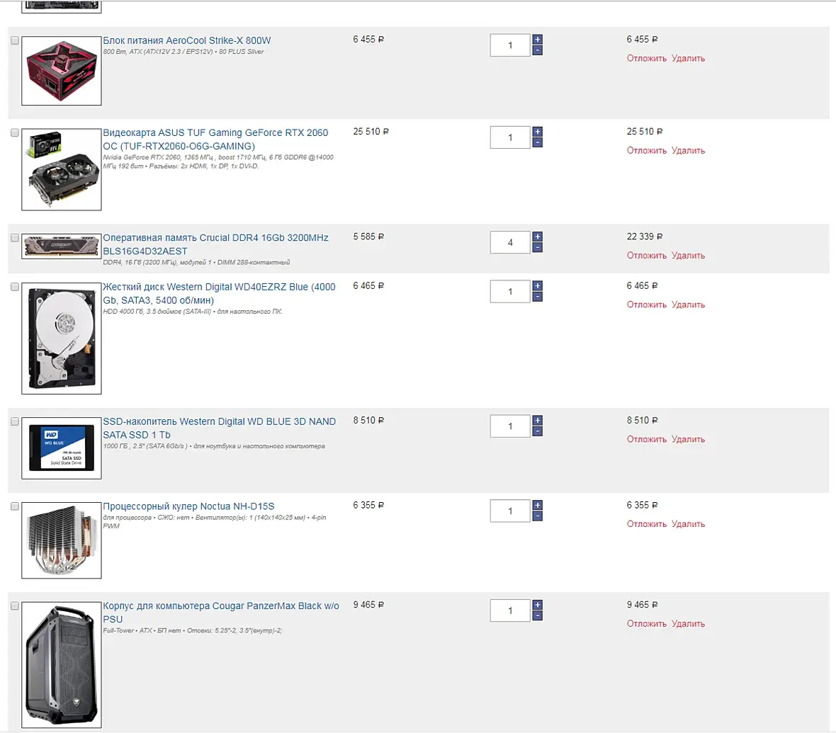

Сообщений: 384
Всем привет!
Знающие люди подскажите пожалуйста за подборку железа для домашнего компа. В основном рендер интерьеров и экстерьров corona / vray, моделинг. Насколько я нормально подобрал. Может будут какие-то советы? В железе не очень разбираюсь. Бюджет до 150к.
Сообщений: 7130
Aivory
плата слабая - будет греться скорее всего.
ссд берите уже м.2 пси х4
я советую брать плату - ASUS PRIME X570-P
На сайте c 28.10.2009
Сообщений: 384
Цитата sten:
Aivory
Спасибо! В остальном можно брать?

На сайте c 07.06.2009
Сообщений: 880
Цитата Aivory:
Всем привет!
ну раз у вас тут видяха 2060, то лучше видяху берите RTX 2060 super. по цене она чуть дороже чем просто 2060, а по мощности почти равна 1080ti, плюс ядра RT, которые уже в вирее во всю используются в GPU рендере и дают прирост в скорости, иногда до 2-3 раз. Ну и памяти 8 гигов вместо 6. Для GPU рендера или сверхтяжелых сцен в максе не будет лишним.
