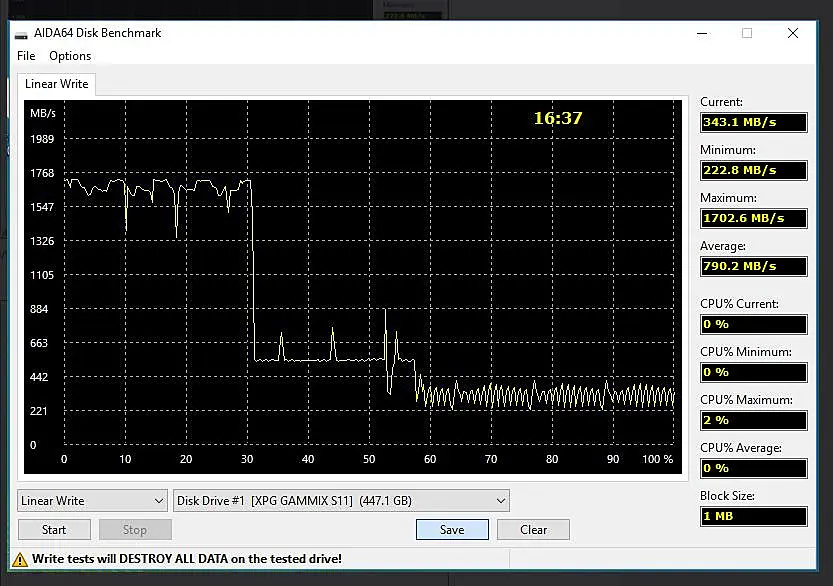

Цитата sten:
он проседает очень сильно при большой нагрузке
ну это наверное надо гигабаит 300 сразу записывать? на 500гигабаитный диск.
да и все же проседают сильно когда кеш кончается.
вот Вы например порекомендовали. SSD M.2 Transcend 512GB 220S
но он на том же контролере и тои же памяти.. и судя по тестам ведет себя предсказуемо так же
Вот  Transcend 512GB 220S
Вот ADATA
шкала в аиде в процентах , а не гигабаитах
всем тяжело)))
Однако в обычной жизни такие обьемы пишутся редко, если не "никогда"

то есть по этой таблице
получается SSD M.2 Transcend 220S NVMe самый оптимальный выбор
Сообщений: 7130
petrovich23rus
адата почему то просел на 20гб до 0мб\с так что всё зависает
но это диск на 250гб . у 500гб может быть по другому всё
