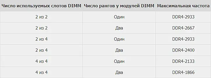

Интересный ответ получил от представителей HyperX
Память DDR4-2666 гарантированно работоспособна на 2666.Если "перепробовали все слоты", значит, на плате их четыре. Указанный процессор официально на плате с четырьмя слотами и двухренковой памятью поддерживает максимум 2400.
Кто-то с этим сталкивался? или врет представитель?
Сообщений: 3993
В гугле легко ищется для Zen1 слайд. 3dnews вообще пишет, что официальная частота ещё ниже.

Сообщений: 5068
paz, да. Для Zen1/Zen+ формально все как Rebate и указал на картинке. Но это лишь повод для отказа в гарантийных случаях. Никто не мешает вам запускать четыре двухранговых модуля общим объемом на 128гб на частоте 3600Mhz на каком нить 2700Х. Это при том что по их же данным выше 1866Mhz процессор не поддерживает, да и вообще даже и 128гб не поддерживает, ничего не поддерживает но вы там держитесь. Просто никто не хотел брать на себя ответственность на столь сырой платформе, вот и отмазывались таким образом. С выходом 3000-ных Райзенов все изменилось, радикально.
Потому с позиции HyperX - все гладко. 2 плашки двухранговые 2400Mhz и не выше. С позиции здравого рассудка, в нынешних реалиях 99% двухрангов должны без проблем работать на 3066Mhz в четыре плашки на Zen и Zen+, на любых материнках с свежим биосом. Но так же стоит понимать что XMP профили в плашках пишут под Intel а не под AMD, и тут уж как повезет. Но если вручную все настраивать то и проблем не должно быть. Достаточно найти человека который придет вам и все раз и навсегда настроит.
Если что КП (Контроллер памяти) у Ryzen 1000/Ryzen 2000 - одинаковые чисто в техническом плане и на уровне микрокода у них различий нету. В плане материнских плат тоже разницы не будет так как контроллер памяти встроен в процессор. Разница может быть только в тренинге таймингов там, разводке DIMM слотов и PCB слоях. Ну то не особо решает до частоты в 3600Mhz. А вот у Ryzen 3000 все уже иначе. Там конечно да... У самих процов контроллер памяти небо и земля и разумеется официально (формально) совершенно иные частоты указаны. Т.е если в случае 1000-2000 Райзенов вам такое говорят в HyperX, то будь у вас 3000 Райзен, уже не прокатило бы и им пришлось бы чет делать с этим smiley-biggrin.gif

Да я как бы разобрался и настроил. на 2400 все работает нормально. просто не знал о таких нюансах.
Интересно было, что ответят производители. Меня пока 32 гига вполне устраивает. рабтает ну и работает.
А в целом от ситуации осадочек то остался )
