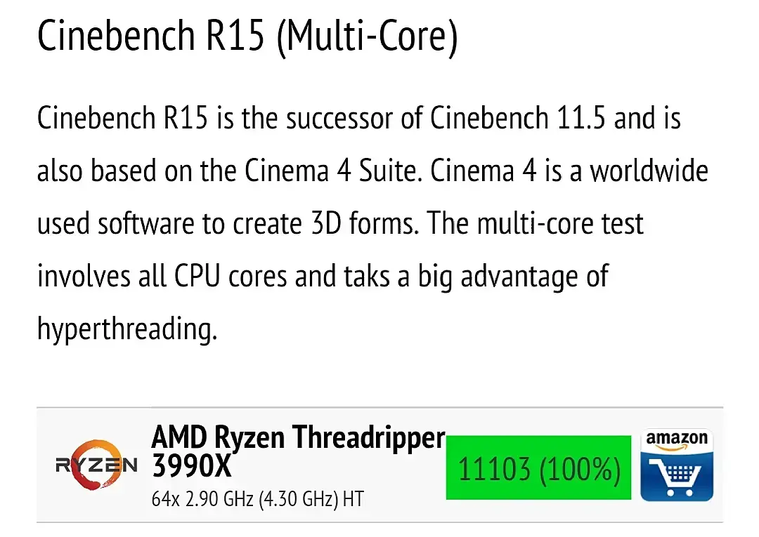

sten, вскоре добавить и нового короля нужно будет, всё таки 11103 в мультикоре

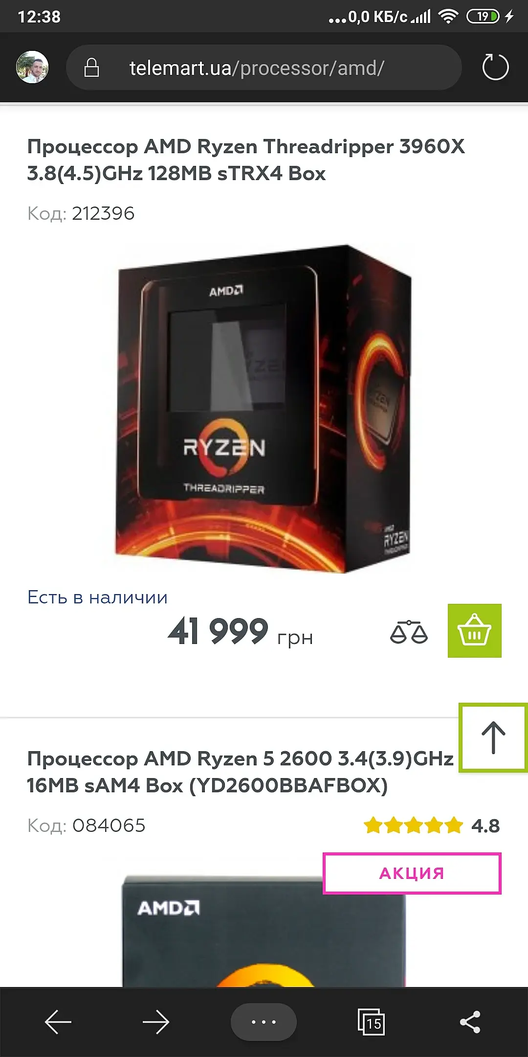

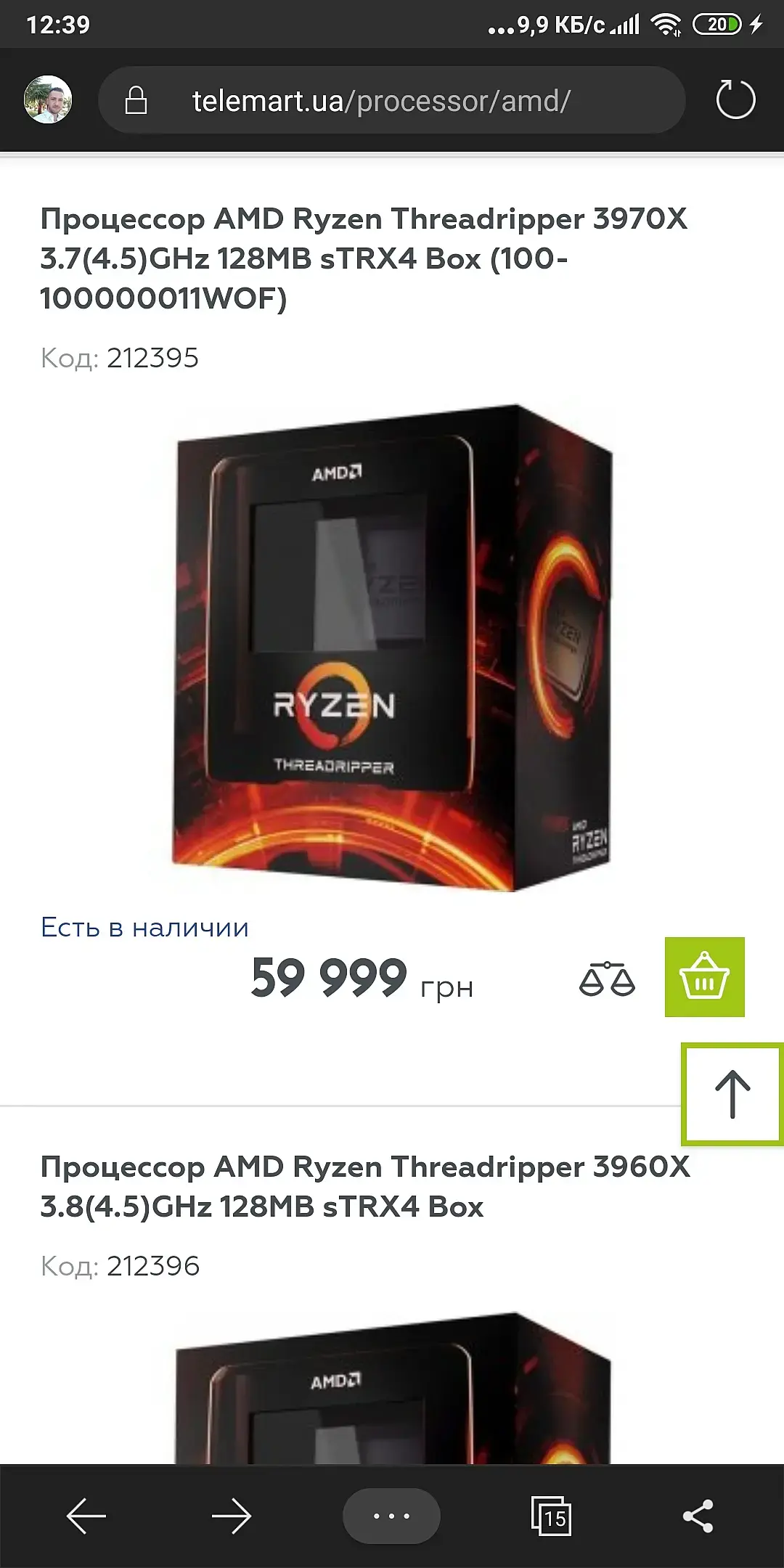

В Украине первые поставки монстриков 3960Х - 41 999 грн 3970Х - 59 999 грн. появились уже на полках в телемарте
Остаётся один вопрос, а чем их сейчас охлаждать то? СЖО не предлагать.
Так а в чем вопрос? Самая крупная двубашня, которую можно купить. И бутылка водки для фрезеровщика, что бы переходник забабахал на новый сокет.

Так те же ноктуа есть же под треадриппер, и фрезировщик не нужен.
Вопрос в одном, как при нынешних ценах на 3д отбить стоимость машины на треадриппере и семью прокормить.
