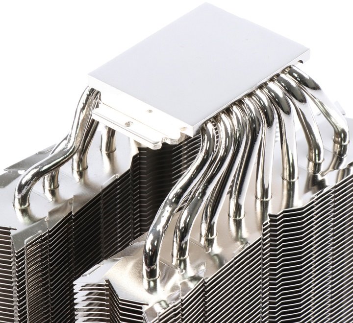

Не, ну Noctua NH-U14S нужно по хорошему с 2-я вентами тестировать. И так оребрение на одной башне, считай в 2-а раза меньше.

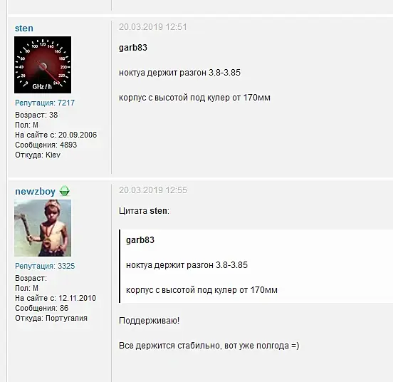

у меня такая же ситуация только наоборот)) Ноктуа с одним кулером и 3.95 держал у 1950 на плате асус. обычно оставлял людям 3.85....

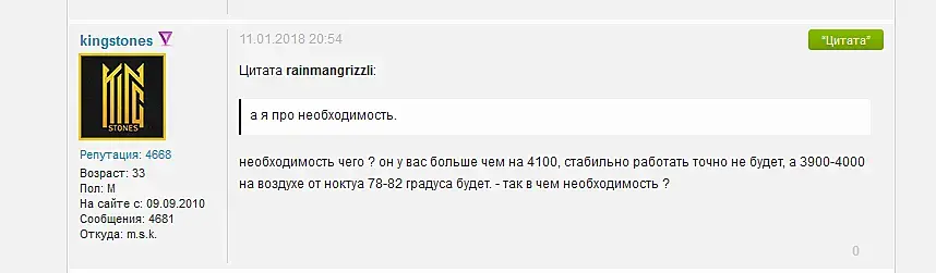

это чистой воды фейк, 68 на 3950 он никогда в жизни не возьмет на 1950

после 68, частоту будет резать и никаких там 3950 и даже 3900 и даже 3850 никогда не будет. ноктуа с 3700 справится нормально чуть погнать на 100 и это потолок.

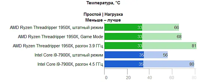

простите но у меня 1я серия риперов никогда не резала частоту по температуре!!!  только 2я - 2920 2950 2970 и 2990 обрезали частоту когда было больше 68С.
так вот можно открыть инет и убедиться что 1950х прекрасно работает и на 3.8 и на 4.0 на кулерах просто температуры растут (81С и так он и будет работать!!!!):

1я режет точно так же как и все последующие, суть не в этом, а в том что ноктуа не лучше для рипера, потому что 1 вентиль не успевает рассеивать большее количество тепла которое требуется для удержания 68-70 градусов. Поэтому биквайт лучше по своей структуре, воздух на ТР4 почти весь одинаковый плюс минус и уменьшение до 7нм не исправило эту проблему потому что они уже итак все разогнаны, что и является дефолтом и любой разгон уже считается как превышение допустимого.

Как работает вода? Есть жидкость, она соприкасается с водоблоком, и отбирает от него температуру. Жидкость имеет высокую плотность, теплоемкость. И так же ее контакт постоянный. К тому же у нее большой объем. Потом жидкость идет на радиатор, опять же соприкасается с радиатором, а с другой стороны радиатора воздух, в который и отдается тепло.
Воздух же на термотрубках работает не так. Там в термотрубках некая субстанция, называемая "эфир". Температура ее испарения в районе 35-40 градусов (из за чего практически нереально получить температуру процессора в районе 20 градусов, даже в простое, даже если в комнате всего +16. А на воде так можно, хотя ХЗ зачем, но можно). И, соответственно, температура конденсации тоже в районе 35-40 градусов. Температура радиатора в душном корпусе и так в районе 35 градусов. И таким образом охладить ВЕСЬ радиатор ниже этой температуры в принципе не возможно, что бы была полноценная конденсация с выпадением пара в росу. Из за чего конденсация происходит локально, из за общей перенасыщенности воздуха жидкостью (влажность там всегда 100%), за счет небольшого снижения температуры, часть влаги автоматически превращается в туман (при снижении температуры уменьшается количество жидкости, которую способен удерживать газ, соответственно излишки конденсируются, превращаясь в туман). Мельчайшие частицы эфира локально конденсируются и за счет капилярного эффекта (когда капля жидкости притягивается к другой капле, и перемещается) движутся обратно к месту испарения, испаряются и так по кругу. Так работает СО воздушного типа на термотрубках. И дальше наступает проблема. Объем этого конденсата очень маленький, капилярный эффет, за счет которого конденсат путешествует по трубке, это штука довольно медленная, то есть конденсат там не носится со скоростью света. Пар, который движется от теплорасприделителя к радиатору, тоже не очень быстрый. Это все приводит к тому, что подобное малое количество охлажденного эфира просто не успевает забрать достаточное количество тепла за один цикл, и не успевает доставлять тепло и холод туда обратно по теплотрудке при большой теплонагрузке. Понятно, что это все лечится увеличением количества и диаметра термотрубок. Но физика есть физика. И чем больше тепла, тем хуже работают СО на теромотрубках.
Вода конечно тоже подвержена таким процессам, и с ростом температуры уменьшается плотность и т.д. Но это насколько незначительно, что можно принебречь. Поэтому в очень теплонагруженных системах следует использовать воду. А так же воду следует использовать, когда маленькая площадь теплоисточника.
Вообщем, дело не в радиаторе и куллерах, а в теплотрубках. 250-300 ватт для СО воздушного типа на теплотрубках - это овердофига, даже для 8 теплотрубок по 8 мм каждая.

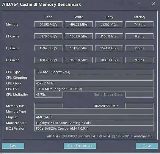

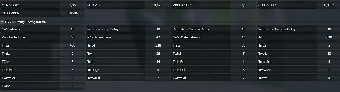

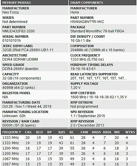

Держу в курсе так сказать, по поводу недорогих 32GB UDIMM плашек :
Модельный ряд - Neo Forza
Маркировка, например - NMUD432F82-3200DB21
Хотя там куча всяких разных вариаций этой памяти (NMUD432F82-3200DC20).
Цена вопроса - ~550 баксов за 4х32GB (3200/CL16 XMP).
Чипы - Hynix (мало инфы по ним).
Как минимум - на Aorus X470 Gaming 7 без напрягов заводится при 128гб на 3333Mhz с такими то таймингами и такими то результатами... Как максимум - не знаю, так как сам не разгонял а друган не хочет больше выжимать с этой памяти. Сильно многого от этой памяти я не требовал бы.
