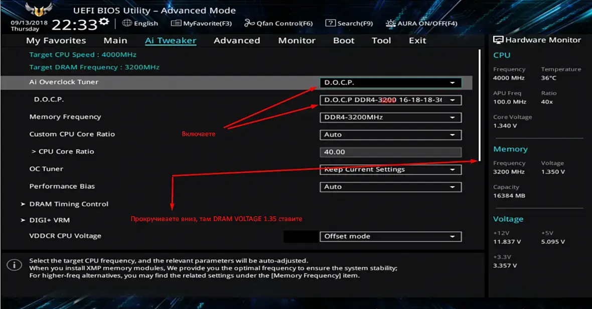

На сайте c 24.06.2014
Сообщений: 5078
paz, значит делаете так.
1.) Жмете F7 переходя в Advanced Mode.
2.) Там включаете DOCP/XMP (хз как оно там у вас называется).
3.) Вручную (Manual) указываете 1.35V DRAM Voltage, пробуете еще раз.
1.2 Вольта для этого дерьма на Nanya мусоре - мало, 100%
Все что ниже 1.41V -  безопасно. А 1.35V вообще считайте стандарт для плашек с радиаторами.
(Картинка кликабельная)
Если комп даже так не стартарнул. То делаете все то же самое.
Только к этому всему добавляете еще :
VDDCR SOC Voltage (Manual) — 1.05V (Все что ниже 1.2V безопасно, но выше 1.05V смысла нету идти).
Если ДАЖЕ ТАК не запускается :
Заходите в раздел Dram Timing Control - Делаете фотографию что там на первой странице (всмысле в самом верху). Делаете это ПОСЛЕ включения DOCP (Нужно посмотреть что там появляется после его включения).

paz, я на картинке выше показал как все должно быть и все расписал.
1.) AI Overclock Tuner - DOCP
2.) DOCP - Выбираете профиль где 2666 16-18-18-39 1.2V
Скроллите вниз это же окно :
3.) Напряжение DRAM (MANUAL) - 1.35V
4.) VDDCR SOC Voltage (MANUAL) - 1.05V (НЕ ПЕРЕПУТАТЬ С OFFSET).
Я хз как оно там на Русском может не Manual а Вручную или Фиксированное. Не знаю как перевели.
Пробуете включить.

поставил напряжение 1,35. вроде запустилось
VDDCR SOC на 1,05 поставить то же?
после включение профиля, вот так выглядит
