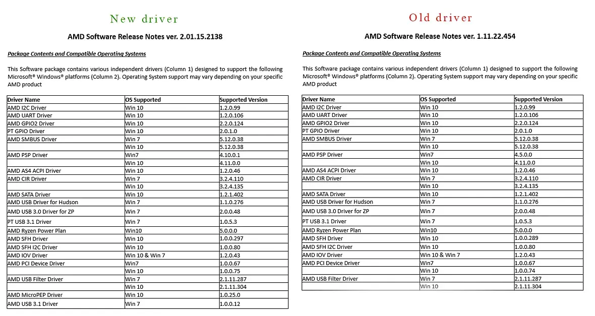

AMD обновила чипсетный X470 драйвер для материнских плат (обновляемся).
AMD Chipset Drivers:
Revision Number 2.01.15.2138
Release Date:
16/1/2020
Перейти для загрузки X470 (офф. сайт)

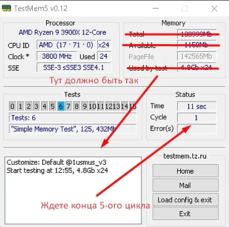

Спасибо большое за помощь. с меня магарыч ) по идее все должно нормально работать?
пока погонял бенчи, да же слегка быстрей стало! вылетов пока нет.
На сайте c 24.06.2014
Сообщений: 4959
Украина, Одесса
paz, по скриншотам - все отлично. Даю добро на такие настройки.
tRFC довольно низкий, это немноого беспокоит. Но и частота не высокая. Так что может прокатит.
То что комп запустился - Это ничего ровным счетом не значит, пока что.

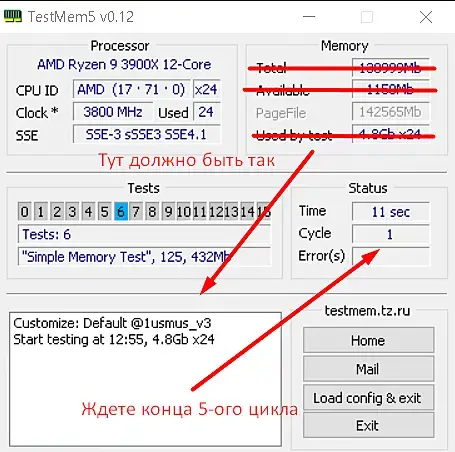

Сейчас задача №1 (Максимально ВАЖНО), прогнать TM5 тест :
https://drive.google.com/drive/folders/17u_88vsjraTDw5_wI6gJY05peEicbBsQ
1.) Качаете DESKTOP папку.
2.) Распаковываете куда угодно.
3.) ОБЯЗАТЕЛЬНО Запускаете от Имени Администратора (Правой кнопкой по TM5.exe).
4.) Нажимаете Load Config and Exit.
5.) Открываете папку Bin идущую вместе с архивом. Указываете на файл MT.CFG.
6.) Вновь запускаете от Имени Администратора (Правой кнопкой по TM5.exe).
7.) Ждете, ну не знаю. Там минут 25-30 уйдет где то.
8.) За весь тест должно быть 0 Ошибок (Если хотя бы 1) то все зря.
Смысла нету если хотя бы 1 ошибка будет оставлять так память.
Если будет ошибка отписываетесь об этом. Если нет. То сидите и дальше пользуетесь компом.
>>> Во время теста память будет заполнена на 100%, комп будет подтормаживать это норма <<<

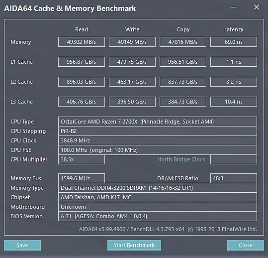

P.S. Так же можете прогнать AIDA64 Memory Cache Benchmark (занимает 1 минуту).
Стабильность он не отображает. Но он показывает скорость памяти и задержки.
По идее у вас там должно быть где то 38-40гб ПСП и 80ns Latency, ну на вскидку.

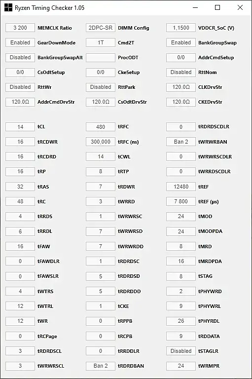

P.P.S. На всякий случай я бы еще поставил бы CMD2T на CR1 (1) :
http://prntscr.com/qwsr9e
И еще если там ниже есть настройка Power Down - я бы ее отключил (Disabled, Отключено).
Она негативно влияет на задержки памяти но не влияет на стабильность.
На сайте c 14.03.2009
Сообщений: 2971
Крит
вот такое окно выскакивает. сделал все по инструкции
https://prnt.sc/qwsrox
просто ОК нажимать? и идет вроде идет просчет
Сообщений: 4959
Украина, Одесса
paz, эта табличка вылетает даже если вы жмете правой кнопкой по TM5.exe и нажимаете Запустить от Имени Администратора ? У вас UAC в системе включен ? Рекомендую отключить и перезапустить комп. Исключает кучу ошибок и всяких кривостей. В том числе в 3Ds Max. Но не рекомендую полностью отключать через Реестр. А то наоборот появятся всякие странности (типа в окно макса картинку нельзя будет с рабочего стола закинуть).
Отключить/Ограничить UAC :
Открываете пуск, печатаете - uac, запускаете "контроль учетных записей" или как то так (у меня русской винды нету уже лет 15+). Ползунок в самый низ опускаете. Жмете ОК. Перезагружаетесь.
Окошко должно пропасть по идее.
1.) http://prntscr.com/qwswus
2.) http://prntscr.com/qwsvry
Окошка этого вообще быть не должно.
Этой программе нужен низкоуровневый доступ к памяти.
Что бы корректно проводить некоторые наборы тестов.
Потому и нужно UAC отключать и запускать от имени админа.
Ну и что бы AWE работал тоже это нужно делать (что бы TM5 мог всю память занимать более эффективно).
Ну то такое. Лишние детали )
Сообщений: 2971
Крит
аида вот так показывает
https://prnt.sc/qwszva
кстати ползунок и так внизу
2 раза выскакивает окошко в TM5
Сообщений: 4959
Украина, Одесса
paz, отличные результаты, даже с учетом того что память без разгона.
Если не будет ошибок в TM5, то... Все. Сидите работайте, пользуйтесь компом.
По идее проблем по памяти быть не должно. Тайминги не жесткие и не расслабленные.
Вольтажи по скринам вроде в норме все. Вручную выбраны вольтажи без избытка, все правильно.
Блин. Не круто что окошко выскакивает.
А вы случаем его распаковываете не на диск C в Program Files ?
Может он с системного диска не умеет запускаться.
Хотя я чет сомневаюсь. У меня такого не было ни на одном компе.
Даже и не знаю... Может и с окошком-ошибкой прокатит провести тест.
Ну тип нажать "ОК" и прост дождаться конца теста )
Сообщений: 2971
Крит
все отлично. ошибки не выдает. правда всего 16 минут считало, и 3 цикла
на диске с на рабочем столе запускаю.
может это сборка винды такая. кстати если запускать без правой кнопки и от имени админа. такое окошко не показывает. но и не считает правда нормально.

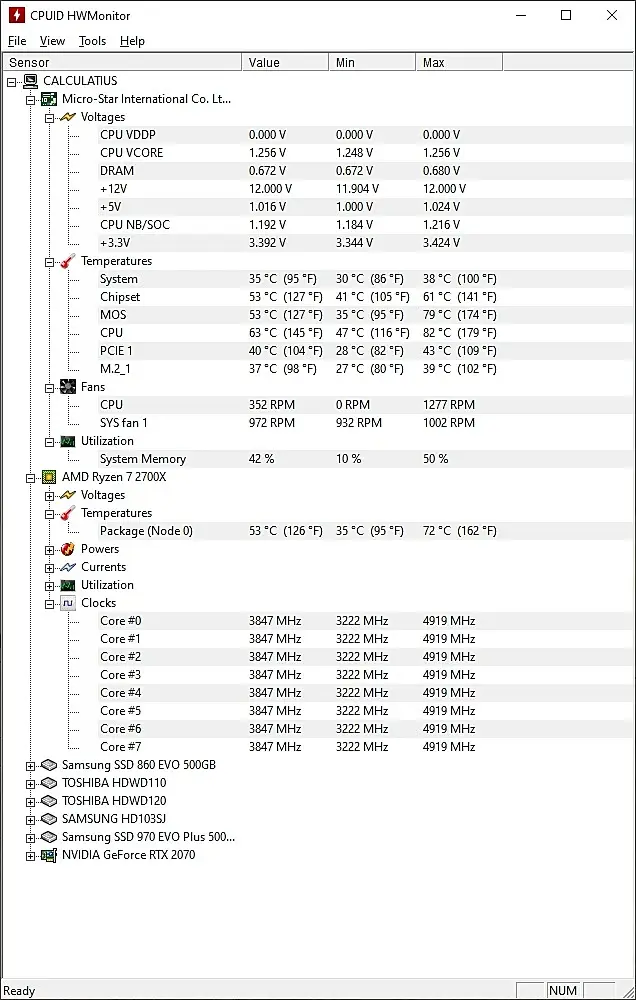

вот еще скрин сделал во время рендера врей бенча. температура и вольтаж проца. максимально 71 градус показывает
в простое 34-40 градусов
Сообщений: 4959
Украина, Одесса
paz, рабочий стол и диск C это и есть системный раздел. Вообще должно считаться 5 циклов и в конце вылетать окошко что тесты закончены без ошибок. Конечно память стоит тщательнее тестить. Ну хоть так... Если были бы явные косяки и проблемы с плашками то ошибки в первые секунд 10 уже начали бы сыпаться. Ну или через 3-4 минуты когда плашки уже прогреваются. Тащем то пока все smiley-smile.gif
Просто пользуйтесь компом и смотрите что да как.
Сообщений: 2971
Крит
запустил еще раз тест. на этот раз перезагрузил комп. тест запустился без этого сообщения.
гонял тест 34 минуты, но все равно 3 цикла. ошибок нет.
вот эти манипуляции я не делал. оставить как есть или сделать?
...P.P.S. На всякий случай я бы еще поставил бы CMD2T на CR1 (1) :http://prntscr.com/qwsr9e  И еще если там ниже есть настройка Power Down - я бы ее отключил (Disabled, Отключено).Она негативно влияет на задержки памяти но не влияет на стабильность.
Сообщений: 4959
Украина, Одесса
UPD - Все фигня. Он обновил архив с конфигом. Там теперь если блокнотом открыть файл то видно что так и должно быть - 3 цикла ! Все норм. Так и должно быть. Раньше просто их 5 было.
paz, по скриншоту с Аиды у вас уже было видно что материнка выставила CR1, значит это не нужно.
Обратите внимание. До включения XMP/DOCP у вас CPU-Z показывал CR2 режим. Теперь как нужно.
Power Down отключить можно и даже нужно я бы сказал. Должна уменьшиться задержка при обращении к памяти, по тесту AIDA это может быть вплоть до -5-6ns. На современных биосах и х570 материнках он по умолчанию отключен насколько я знаю. Но я не знаю что у вас с ним сейчас. Отключен он или нет. Я бы принудительно отключил его (он по идее в самом низу среди списка таймингов).
Кстати... Несколько часов назад обновили Ryzen Timing Calculator.
Там тоже есть встроенный тест память на ошибки. Можно до 100% довести.
https://www.techpowerup.com/download/ryzen-dram-calculator/
1.) Выбрать раздел MEMbench
2.) MEMbench Mode выставить на Memtest
3.) Посчитать объем памяти и проценты для 100% покрытия.
Хоть это и не обязательно. Но например по стандарту там стоит 12000mb.
У вас в системе стоит 32768mb, значит 100% покрытия при 12000mb это будет Task Scope - 273%
4.) Нажать RUN и ждать 273% при 12000. Ну или поставить 32768 и ждать 100%.
Как то так - http://prntscr.com/qx0typ
5.) Так то можно и на ночь поставить. Ничего страшного ни с памятью ни с процессором ни с оперативкой не случится. Такие тесты и по 80 и по 150 часов гоняют. Но в данном случае в этом нету необходимости.
Так то конечно можно в блокнотике в конфиге прописать и 20 циклов и сколько угодно smiley-biggrin.gif

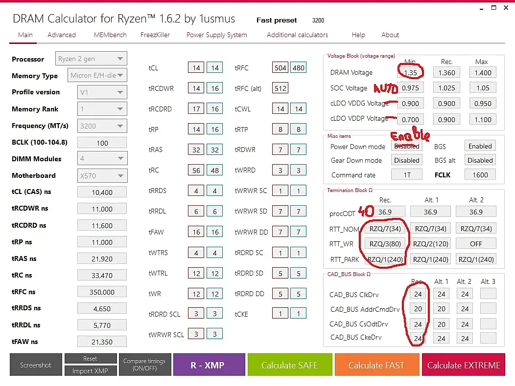

На сайте c 17.04.2015
Сообщений: 89
Всем добрый вечер!
Поставила Be Quiet Dark Rock Pro 4, работает тихо с тем, что шел в комплекте с 3700Х не сравнить.

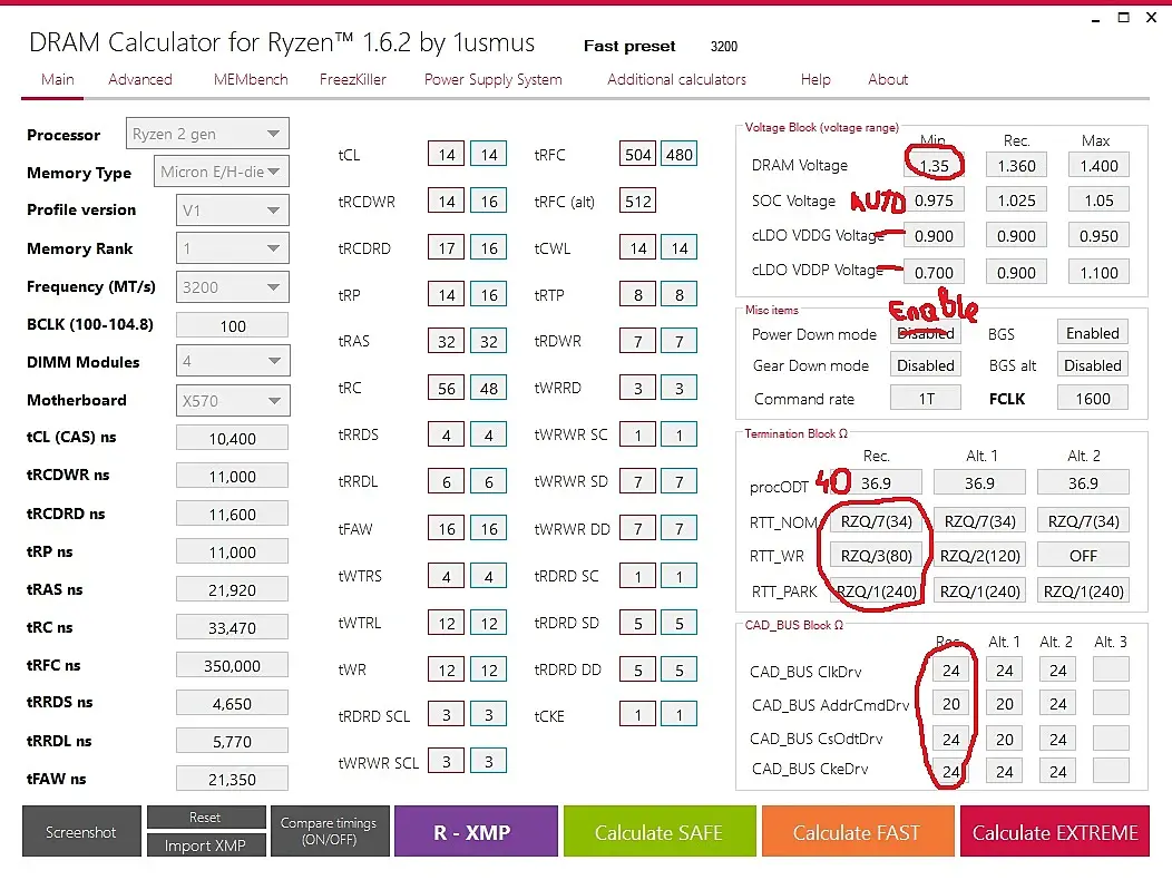

Провела не большую оптимизацию настроек:
1. Отключила Precision Boost, из-за него температура поднималась за 105С, с Be Quiet Dark Rock Pro 4 до 90С  и на VRM тоже около 90С была +/-
2. Поставила частоту на CPU 3.85GHz, температура сразу упала, прикладываю скриншот после дня работы в автокад, фотошоп, 3д макс моделинг + рендер(по 50 минут на картинку 4-5 картинок)
3. Оптимизировала настройки DRAM с помощью DRAM Calculator получился гибрид calculate Fast и некоторых формул для вычисления таймингов
Вот что получилось в aida64:
Хотелось бы конечно R/W/C больше 50 и Latency меньше 65, но самой уже не хватает знаний как это сделать smiley-sorry.gif
Возникло несколько вопросов:
1. CPU сейчас стоит напряжение авто, оставить так или же выставить вручную?
2. Любые манипуляции с напряжением не правильно отображают частоту процессора в виндонс: выставляю напряжение вручную загружаюсь показывает частоту не 3.85 как в биос, а 3.8
3.Увеличение частоты больше 3.85 в тестах не особый прирост, а вот температура начинает расти на 5С+ градусов
4. Что за тайминг tRFC в калькуляторе он всегда какой-то очень большой, нашла формула: tRFC=(8 или 6)*tRC
она актуальна?
5. Подскажите еще пожалуйста какие тайменги можно уменьшить или увеличить, для достижения лучшего результата.
Сейчас тестовая сцена рендериться всегда меньше 28 минут, лучшее время было 00:27:46
Сообщений: 4959
Украина, Одесса
Sssineglazka, у вас старая версия калькулятора.
Уже 1.7.0 есть : https://www.techpowerup.com/download/ryzen-dram-calculator/
Зачем ProcODT, RTT и CAD-ы трогали ? Их крутят только при проблемах с стабильностью.
Калькулятор НЕ может идеальные советы давать по сопротивлениям/сигналам и тд. Потому что КАЖДАЯ материнская плата уникальная и каждая версия биоса уникальная. Пока Калькулятор обновляется раз в пол года, может пять версий биоса выйти и CAD/RTT/Proc будут другими. Потому их и крутят только в крайних и тяжелых ситуациях. Таким же образом рекомендуется вообще вбивать не все настройки с калькулятора 1 в 1, а лишь части из них. Самые важные только. Он не всегда выдает идеальные или хорошо сбалансированные значения. Служит лишь ориентиром неким.
Самое важное :
Частота, Первичные тайминги, DRAM вольтаж, SoC вольтаж, Power Down, CommandRate.
В 90% случаев дальше ничего не нужно настраивать. Т.е в большинстве случаев остальное - Auto.
Второе по важности :
ProcODT, только в том случае если в Автомате материнка выбирает не те значения и если смесь из плашек.
tRC кратный к tRFC. И tRFC в связке с tRFC наносекундами по XMP (есть в Additional Calculators), если при считывании XMP (R-XMP кнопка) пишется колонке 350ns, то ниже 300ns лучше не снижать (у вас сейчас на 3200Mhz все правильно стоит (480 tRFC дают 300ns при 3200Mhz). Что бы tRFC было кратным tRC можно tRC сделать на 60 например. Но это не обязательно, для пущей стабильности.
Иногда нужно tRFC2/tRFC4 вводить в ручную. Хотя на некоторых материнках они автоматом рассчитываются.
Третье по важности :
Остальные тайминги. И другие настройки. RTT/CAD в редчайших случаях.
P.S.У вас Биос с Агеса .04, хотя самая свежая вроде как .04B, может Аида так видит. Странно. Что у вас за материнская плата такая ? У вас выбрано х570 в калькуляторе но AIDA ее не видит. И вы говорите про VRM в 90 градусов. Серьезно ? На 2700Х можно какую то х570 прогреть до 90 ? Это случаем не MSI X570-A Pro ? Только эта материнка смогла бы на 2700Х так греться. И непонятно откуда у вас такой нагрев на процессоре. Лучше гляньте на температуру через Ryzen Master или через HWInfo64. На Dark Rock Pro 4 должно быть по меньше.
Ryzen Timing Checker уже не актуальная софтина. Она не обновлялась со времен первых райзенов. Но, почему то у вас Ryzen Timing Checker показывает 1.15V на SOC, это много даже для 3800Mhz памяти. При 3200Mhz лучше держать на 1.05V, SoC вольтаж негативно влияет на стабильность когда его с избытком.
Почему у вас на картинке вы написали у Power Down - Enable ? В чем суть ? Вы его включить или отключить собрались ? Его отключать нужно, если что. На Safe пресете он включен, на Fast/Extreme отключен потому что снижает задержки. Но на стабильности он не влияет. Все что он делает экономит 1-2вт в спящем режиме. Спящий режим работает что с ним что без него.
Так блин. Я не понимаю :
Что за скриншот у вас... В Ryzen timing Калькуляторе у вас стоит Ryzen 2 Gen.
Ryzen 2700X это Zen+ а не Zen2 :
Zen - Ryzen 1700/1700X (Пиннаклы). TR 1950X.
Zen+ - Ryzen 2700/2700X (Пикассо). TR 2950X/2990WX.
Zen 2 - Ryzen 3700X/3900X/3950X (Матиссы). TR 3960X/3970X/3990X.
Надеюсь понятно так будет.
