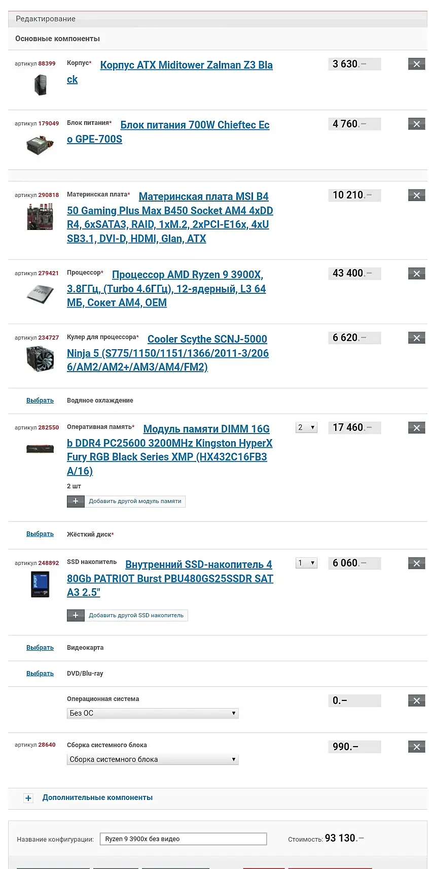

Всем привет, подскажите, пожалуйста, по комплектующим пока из-за курса цены не взлетели в небеса. У меня вылезло куча вопросов. Как всегда не понятно с райзеном, подходит ли сюда память под 3900х, может нужно что получше? Влезет ли эта башня в этот корпус, стоит ли эту башню менять на noctua, там разница в 1к. В этом корпусе меня подкупило то что лицевая панель это решетка, и можно будет туда докинуть ещё вентилятор на прямой вдув., или взять гробину типа r5? норм ли бп? Если всё подходит, закажу наверное прям сегодня, а то всё улетает из наличия. Память, бп, башня, корпус
Сообщений: 7130
Brys
всё подходит, всё влезет

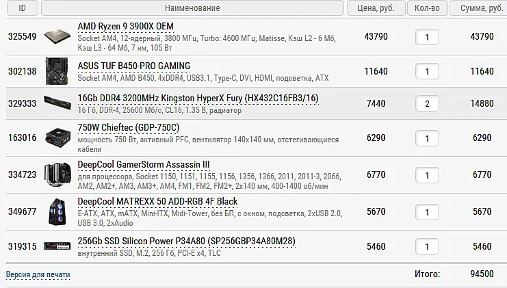

Добрый вечер!
Хочу собрать домой новую лошадку (очень вовремя, это да). Самостоятельно буду собирать впервые, ибо хочу наконец разобраться в этом деле. И, конечно, возникают вопросы) Если у вас найдётся время ответить, буду премного благодарен.
Бюджет: хотелось бы вписаться в +/- 1500$, без видеокарты (пока останется старая, geforce GTX770. В отдалённой перспективе планирую взять новую под Unreal)
В целом изначально ориентировался на сборку с ryzen 3900x/3950x
мать и процессор - по сборке (GIGABYTE X570 AORUS ELITE и ryzen 3900x/3950x - смотря насколько впишусь в бюджет)
корпус Deepcool E-SHIELD ATX
жёсткие диски - аналогично сборке.
а дальше начинаются, собственно, вопросы...
1. Самый, вероятно, глупый: процессор брать OEM или же BOX комплектации?
2. Не могу найти указанную оперативку (конкретно G.Skill Ripjaws V). На какую можно безболезненно заменить? Кошусь в сторону Kingston DDR4 3200 HyperX Fury Black. В приоритете разумная экономия, разгон не планируется, модули хотелось бы по 16 гигов, чтобы в перспективе дорастить до 4х16.
3. С кулерами - также проблематично найти указанные. Как вариант разве что из москвы доставлять. Есть смысл смотреть что-то попроще на такую систему, или всё же неспроста именно эти модели рекомендуются? повторюсь, разгон не планируется, системник будет дома под столом)
4. Блок питания. Вообще не нашёл в продаже указанных. На что обратить внимание при выборе? чтоб был не меньше 850 вт + не"ноунэйм" ? Вообще, какая нижняя граница по мощности БП по идее для этой сборки?
5. Помимо всего перечисленного, что ещё мне нужно не забыть купить? Доп. вентилятор на корпус / ещё что-то..? Вопрос возник, потому что, например, в сборке написано "Корпус  Deepcool E-Shield +2кулера - 50$". Эти самые два кулера - нужно не забыть купить для какой-то цели, или же имеется ввиду, что они идут в комплекте?
Спасибо!
Сообщений: 17161
93000р. В 1500 баксов впишетесь даже с видео или с 3950х, как пожелаете.
В корпусе 3 кулера в комплекте: спереди, сверху и сзади, сколько хотите подключайте. Башня на проц очень тихая, комп выйдет практически бесшумный. Конфиг проверен, всё заходит ровно. 3950х на 70 градусах рендерит. 1000р за сборку не пожалейте, сэкономите силы и время. Это всего лишь 1 процент от цены.

мой конфиг :
Сообщений: 17161
Да, за счёт оперативки цену действительно можно ещё подвигать. Рендеру по барабану на её скорость, радиаторы и лампочки)) к тому же их кулер перекроет.
Сообщений: 7130
eegnee
х570 дорого для 3900.... можно найти ещё неплохие х470 платы. но можно и б450.
проц 3900 не теплый, поэтому я бы выбирал кулер под него и тогда уже корпус.
блок берите от 5000
в шапке - конфиги - это стартовые, улучшать можно долго
