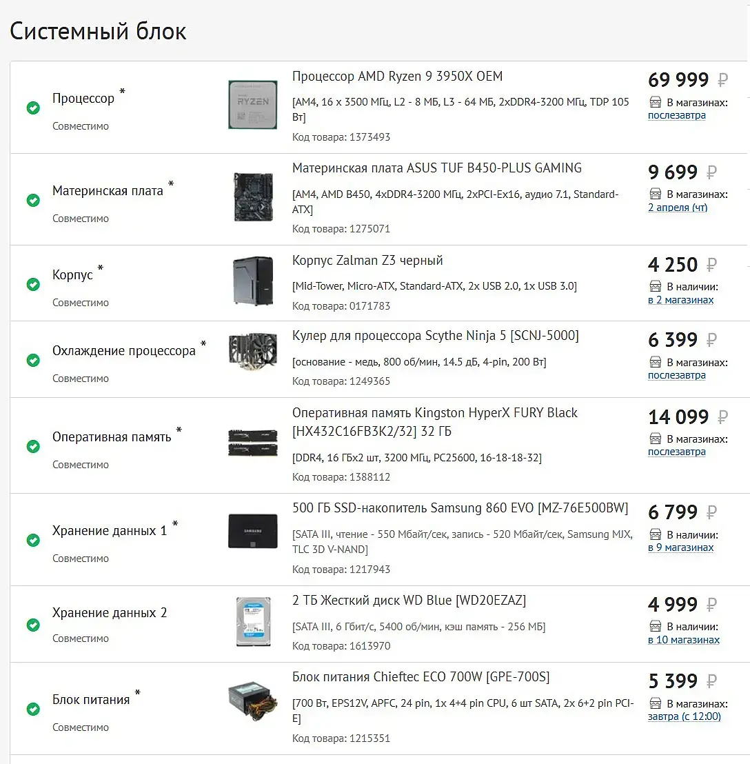

можно ли на asus prime-x570-pro ставить 3950x ,или лучше поменять материнскую плату, на, например Strix-e? и достаточно ли куллера Dark rock 4 для 3950x?

Понял, спасибо)
А вот ещё момент. Я обратился к знакомому, с просьбой по непосредственно сборке, скинул ему конфигурацию, а он в ответ пугает, что райзены (ну и АМД в целом) греются будь здоров, в частности нагревают ту же мать, и есть шансы что через годик по этой причине что-то из комплектующих просто откажет. Как решение - предлагает собрать систему на основе его-нибудь от интел. Но я вот смотрю по бенчмарку короны - и по соотношению цена/производительность райзены как-то выглядят куда интереснее (потому и изначально хочу на АМД собирать)
Подскажите, из опыта или какой-то статистики - вообще, насколько стоит бояться того самого пресловутого температурного режима, того же самого ryzen 3950x ?
В целом, остановился на сборке по рекомендации Yehat, жёсткие только другие. В плане ПО будет макс+корона, интерьеры/экстерьеры, ничего сверхестественного

Глянул, спасибо за информацию.... Выглядит пугающе, похоже я чуть не подложил себе большую свинью)
Т.к. проц всё же будет точно 3950x, то если верить этой табличке, то лучше сразу брать что-то из x570 (как советовали выше)

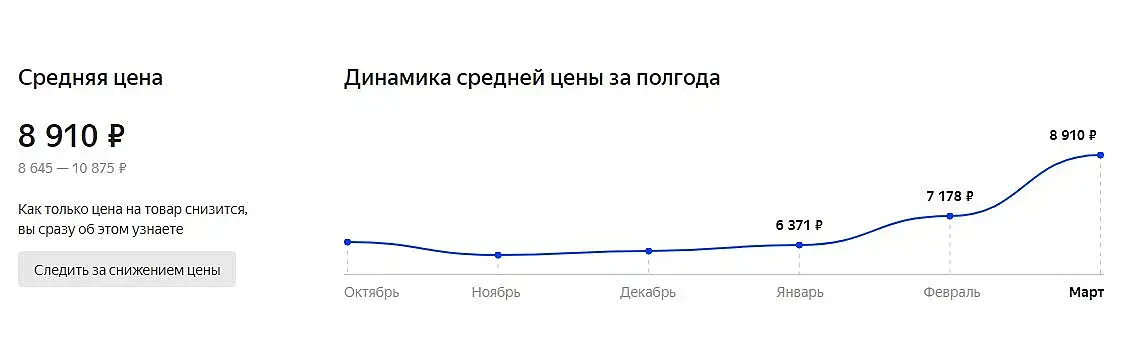

А ещё оперативка эта вчера стоила 14000, а сегодня уже 20000. Хаха...
