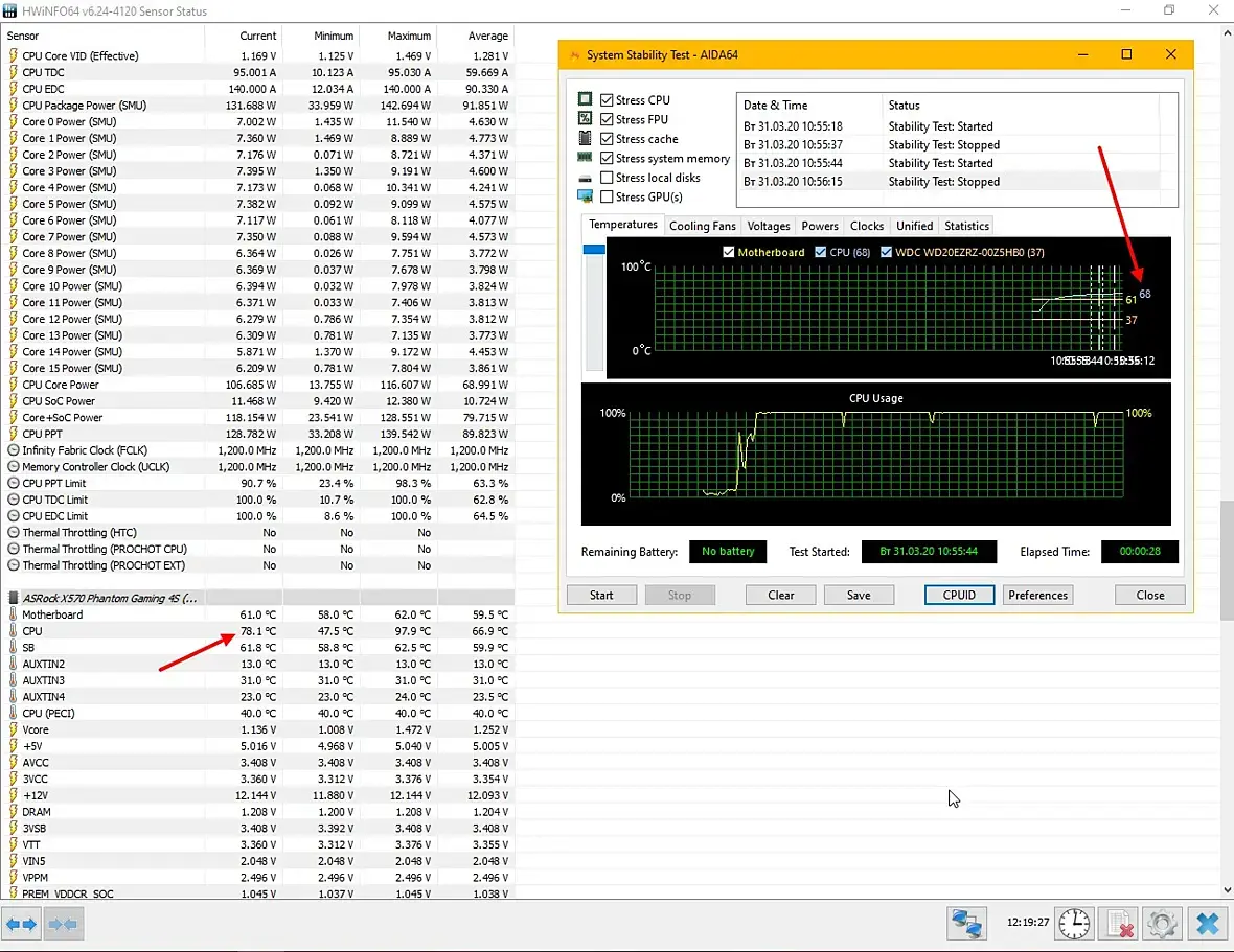

И получил такую картину после первой ночи беспрерывного рендера (интерьер макс+корона). Скрин из HWinfo
Сам скрин сделан в 12 ночи, на утро показало, что пиковая температура была 90,6 градусов.
По моим наблюдениям - в среднем при рендере температура держится на 77-78 градусах; раз в 10-15 минут подскакивает до +/-85 градусов, секунд на 5-10, и потом опять падает до 77. В простое - держится на 60 +/- градусах.
Собственно, вопрос. Не слишком ли это дохрена горячо, и есть ли смысл пробовать облегчить ситуацию парой дополнительных кулеров на корпус, на выдув я так предполагаю.
И также - есть ли смысл куда-то покопать в программном плане - типа чуть ограничить частоту, или ещё что? Для меня это вообще тёмный лес, и не особо хочется лезть. Но если есть смысл таким образом чуть поохладить проц (может там какой-то супер буст сейчас стоит, я хрен его знает), то куда смотреть/что почитать перед пробами, чтобы не напортачить? типа краткого руководства для чайников))

Только что запустил ту же сцену.
HWinfo говорит что проц нагрет до 78 градусов, а AIDA оворит что до 68... кому верить?
Сообщений: 7130
eegnee
верить Coretemp  и Ryzen master
вы купили самую дешевую мать....
биос последний ?
какая паста под кулером?
как отрегулированы обороты кулера ЦПУ ? на какой температуре макс обороты ?
на вдув нужно 2-3 вентилятора.

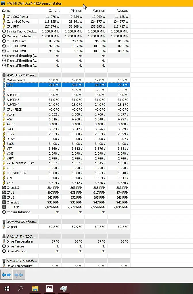

Обе проги показывают близко к 80, иногда и выше.
Мать не лучшая, знаю. 15 000 не так уж дёшево, не думал что окажется настолько не очень.. Это приговор?
Биос последний
Паста Arctic Cooling MX-4
Процессорный кулер:
их там два: тот, что смотрит на заднюю стенку корпуса - 732 оборота; тот, что на переднюю - 541 оборот
Корпусные кулера: передний 932, задний 873
на температуре 75 - включаются макс обороты.
Стоит наверное просто сразу поставить везде максимальную производительность.. На шум мне пофиг, а вот на температуру - нет. А вообще что-то низковаты обороты для процессорного, нет? Я не очень понял, можно ли их как-то выше поднять...

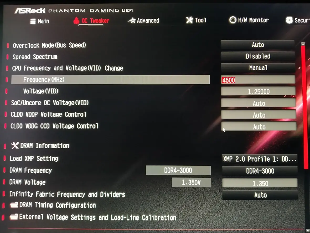

Если проблемы с посадкой кулера не будет, то как вариант зафиксировать напряжение на 1.25 и принудительно выставить частоту 4.7гц. Раздельно выставить не получится. Не будет скачков напряжения до 1.42
извиняюсь, я в этом не шарю от слова совсем... ПОдскажите, это в биосе ковыряться? детальную интсрукцию не прошу, просто ткните в какую стоорону гуглить)))

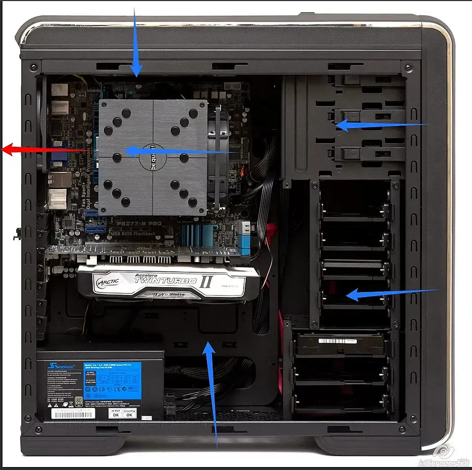

eegnee дотронься до питания процессора во время рендера и ты офигеешь, там вообще огонь. Ставь доп куллер на обдув питания(я поставил сверхунад башней на вдув).  еще ставил куллер на передней стенке корпуса на вдув чтобы он нагонял воздух к процессорной башне. Можно на средних оборотах это все. Вот только после этого температуры пришли в норму.
