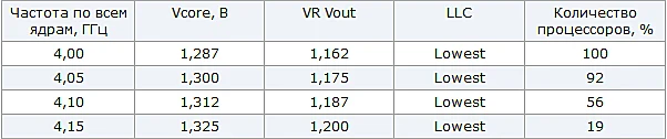

eegne, и ещё нужно выставить профиль для памяти, как у меня на скрине. Она у тебя работает сейчас на 2400мгц.
После перезагружаешься, гонишь тест на linx, если всё ОК, то оставляешь. Если будут ошибки, то снижаешь на 100мгц частоту ЦПУ.
Чуть поправлюсь, тебе нужно ставить напругу 1.3В и частоту 4Гц.
Вот для ориентира.

eegnee, и ещё нужно выставить профиль для памяти, как у меня на скрине. Она у тебя работает сейчас на 2400мгц.
Большое спасибо за ответ и цифры, так же планирую попробовать!

Цитата eegnee:
eegnee
Ryzen Чувствительны к напряжению, на реддите тема уже по разгону исчерпана, фиксированый вольтаж лучше не ставить 1.3 - это может привести к деградации процессора. Если вы новичок в разгоне советую оставить в стоке, если хотите ниже температуры, делайте это через OffsetVcore, для вас эффективно будут значения от -0.025 до -0.075, проверьте в CB20 температуры и результат и оставте приемлемый для вас.

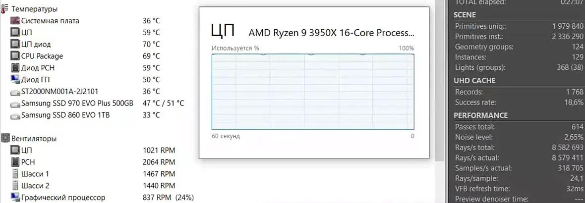

Цитата eegnee:
А вообще у кого какие температуры при нагрузке в максе, с этим процессором? чтобы знать хоть на что ориентироваться. Стабильные 70+/- это ведь уже вполне себе даже неплохо?
3950х - 58° при ~1000 оборотах кулера, т.е. бесшумно. Башня dark rock pro 4.
видео
https://radikal.ru/video/H4DfW86F6PQ
