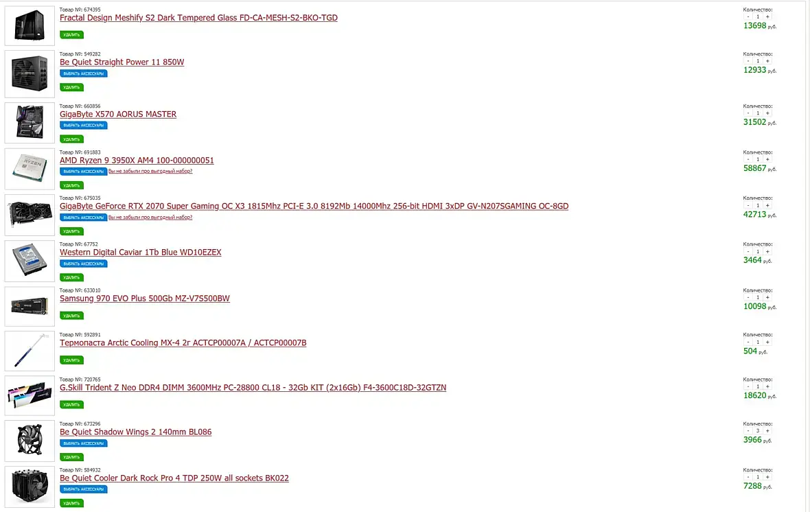

Сообщений: 110
Добрый день! Оцените пожалуйста сборку

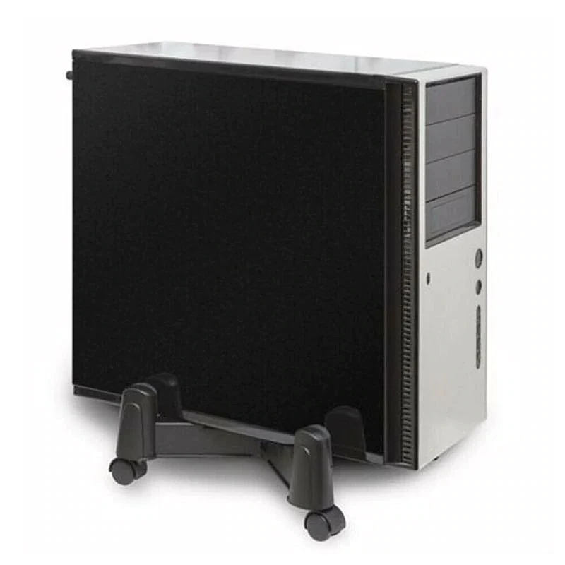

заказал себе вот такую подставку на колесиках к своему fractal design, заказывал чтоб можно было двигать удобно системник под столом. так же заметил, что при нагрузке у проца, температура упала где то на 5 градусов! полагаю из-за большого всасывания снизу! заказывал на алике, думаю многим может пригодиться!

Сообщений: 7130
для продувки корпуса я бы брал Be Quiet Pure Wings 2 - 140mm или Be Quiet Pure Wings 2 - 140mm High Speed
и вобще там в корпусе уже 3 вентилятора. без разгона можно не добавлять ничего.
вот ещё хороший комплект - советую https://www.regard.ru/catalog/tovar345152.htm
https://www.regard.ru/catalog/tovar339175.htm
https://www.regard.ru/catalog/tovar324970.htm
и там ещё посмотрите есть память с лучшими таймингами - с16 и 3600

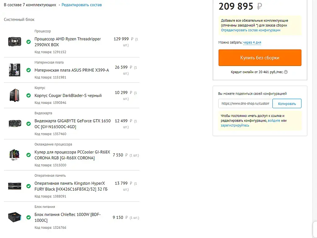

Сообщений: 27
Здравствуйте. Помогите, пожалуйста, в выборе комплектующих на 200к. Нормальная ли сборка что у меня получилась.
Работа в короне, Интерактив и рендеринг.
На сайте c 16.04.2008
Сообщений: 3553
Думаю, лучше 3960, вместо 2990. Корпус можно дешевле, а памяти лучше 64.
Сообщений: 7130
broviastui
этой конфигурации нет уже в актуальных  - смотрите шапку!!
в вашем конфиги мать не потянет рендеры долгие, и кулер тоже
На сайте c 27.11.2009
Сообщений: 24
freezemaximus
Согласен со sten -- у меня эта мать работает с 2990 (она изначально бралась для 1950 если что:)
Так вот ВРМ доходил до 107. Пришлось колхозить  - снал крышку, заменил кулер на 40мм от Ноктуа, и еще прикрутил охлад тупо поверх верхнего радиатора врм. Это помогло, - врм в пределах 60 град.
Еще были проблемы с подключением питания водянки к специальным разьемам для водянок - при попытках плавной регулировки иногда водянка останавливалась (!). Теперь я знаю что тредриппер может работать с множителем 5,0 :)  Но он жив.
Проверено уже в течении 9 мес, нагрузки были - анимация, рендерилась 6 суток, все ок. Темпа на проце - в среднем 68, сам разгоняется до 3,4.
Охлад - водянка Arctic Cooling 240мм.
Насчет сравнения 2990 vs 3960 - не знаю, у меня задача - 1 но самый мощный комп. Сейчас смотрю на 3990..
На сайте c 14.02.2010
Сообщений: 27
freezemaximus но 3960 слабее и дороже чем 2990. почему же тогда он лучше? корпус выбрал этот т.к. он самый дешевый из full tower. И 64гб. В таком конфиге выхожу за пределы 200к
sten почему стоит брать актуальные конфиги? для дальнейшего апгрейда? (заменить проц без смены сокета и матери)?
Или стоит посмотреть в сторону интел? Но как я понимаю интел дороже в аналогичной производительности.
