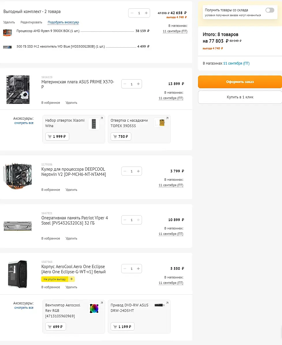

Собрала вот такой конфигПри учете что со старого компа ставлю БП на 650W
Видеокарта Asus GTX 1050Ti Expedition 4 ГбHDD 4 ТбИ в скрин не влезли 2 кулера на верхнюю часть по 120мм, с регулеровкой оборотов от 500 до 1500
Интересует ваше мнение в целом. А так же есть 2 вопроса.1. В характеристиках процессора написано что поддерживает только 2 плашки ОЗУ. Так ли это?
2. Вопрос по охлаждению. Достаточно ли этому процессору такой башни или всё же смотреть водянку? Но очень страшно, мы не знаем что это такое, если б мы знали.... Ну в общем вы поняли. Если заменять на водянку, то хотелось бы не выбиться из бюджета в 80к.Всем заранее спасибоsmiley-wink.gifОтвертки, кулеры и привод это реклама)) Не обращайте внимание)

Дарья Сологуб, процессор поддерживает двухканальный режим памяти а не две плашки.
То есть на 3900Х можно установить максимум 128 гигабайт UDIMM DDR4 памяти.
То есть четыре плашки по 32GB это максимум что влезет на данный момент в такую сборку.
По поводу памяти, эта плата X570-P на дистанции оказалась вполне себе годной кстати.
ASUS много обновлений понавыпускали по повышению совместимости с разными китами памяти.
Так что думаю не должно быть проблем с разными конфигурациями и наборами памяти.
У меня на ней Crucial U4 на Micron E-Die чипах работал на 3666Mhz/CL14, 3800Mhz/CL16 в 64гб.
И 128гигов топорной Micron B-Die D9XPF на 3733/CL20 работали адекватно. На 2606 Биосе.
Ну и 3900Х на этой плате можно в упор раскачегарить и VRM вполне выдерживает.
Единственное что раздражает у этой платы пропеллер на PCH который нельзя контролировать.
И что длинные видяхи перекрывают его на 90%, но в вашем случае это не проблема.
