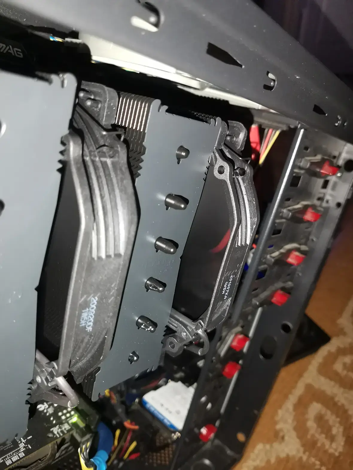

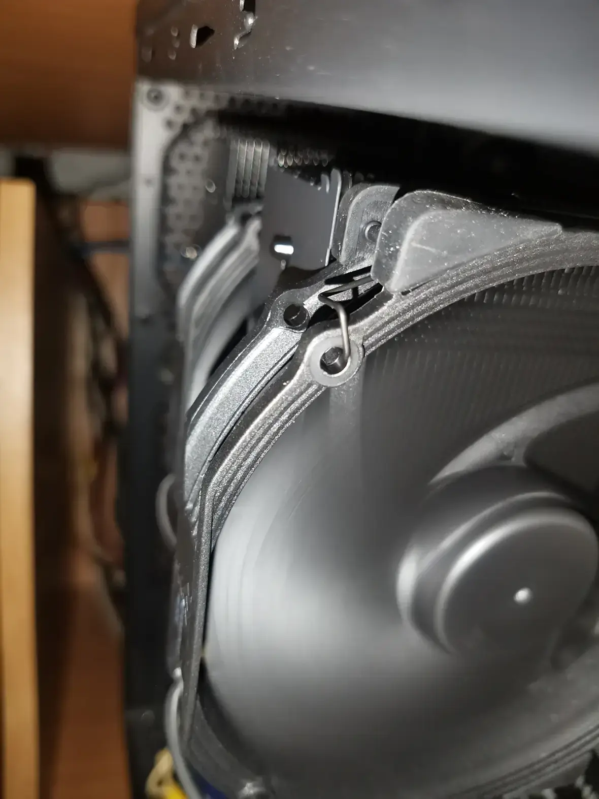

В определенный момент времени у меня на двух компах побывали F4-3200C16D-32GTZ по сути те-же радиаторы, и на обеих NH-D15 были с двумя пропеллерами, влезали в Be!Quiet Pure base 500DX, просто пропеллер выше подымал (он почти в стекло упирался) и норм было в целом. Впрочем, потом я просто снял эти пропеллеры которые в память упирались и с одного и с другого компа. Подробнее почему так вышло писал тут - https://3ddd.ru/forum/thread/show/raspolozhenie_kulerov_v_korpuse_vozdukh/2#post1562605
Если вкратце - на рабочем компе второй пропеллер давал мизерный профит, так как там 3900Х был настроен через CTR и был и так холодным, а на игровом компе только хуже делал второй пропеллер из за горячей памяти, видяхи и расположения M.2-ССДшника... Но память горячей уже стала как я поменял оперативку на другую, которая тоже впрочем не из самых низких по высоте...
Даже фотка вот осталась на эту тему :
Только на этой фотке пропеллеры не по феншую стоят, проводами наружу smiley-sad.gif
