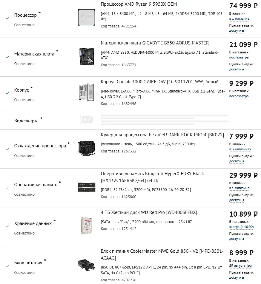

Сообщений: 21
Всем привет, собрался покупать комп (3ds max + Corona). На данный момент сборка такая: Ryzen 5950x, asus rog strix b550-e gaming, HyperX Fury 128GB (32GBx4) 3200MHz CL16, Samsung 1TB M.2 PCIe Gen4 NVMe 980 PRO, 1050ti.  У меня возникло пару вопросов относительно блока питания и охлада. Не хотелось бы брать что-то супер дешёвое и некачественное, но в тоже время не хочется переплачивать за избыточные характеристики. По блоку питания я планирую брать be quiet! Straight Power 11 850w 80 plus platinum. Не сильно ли его будет много? Возможно есть более подходящее решение мод мою сборку? С охлаждением история такая, очень важный нюанс это тишина работы (ночной рендеринг чтоб не напрягал шумом). Для тишины я так понял нужно брать воду, вопрос какую? Я себе приметил NZXT Kraken x73 3x120, но вот насколько хорошо она будет охлаждать проц и при этом тихо работать не понятно (цена тоже конечно кусучая, но хочется верить что оправдано). По обзорам вроде как с шумом прям проблемы. Как вы относитесь к термопасте предустановленной, стоит ли ей доверять или купить другую? Я сейчас работаю на ноуте (asus gl502v и этот самолёт шумит так, что я его закрываю в ванной на ночь, но со стационарником такое не проканает) Тут конечно ещё особняком стоит корпус, он тоже будет влиять как на шум, так и на эффективность охлаждения. Что посоветуете? В общем цена за сборку тоже получилась не маленькая и хотелось бы её как-то снизить, но без фанатизма и ущерба качеству. Спасибо заранее
Сообщений: 7130
Nephrite
тише будет работать кулер Биквает!
это вода совсем не тихая, ну и смотря какую частоту ставить.
блок мощнее нужен для более мощный видеокарт. на будущее. для 1050ти и 650вт хватит

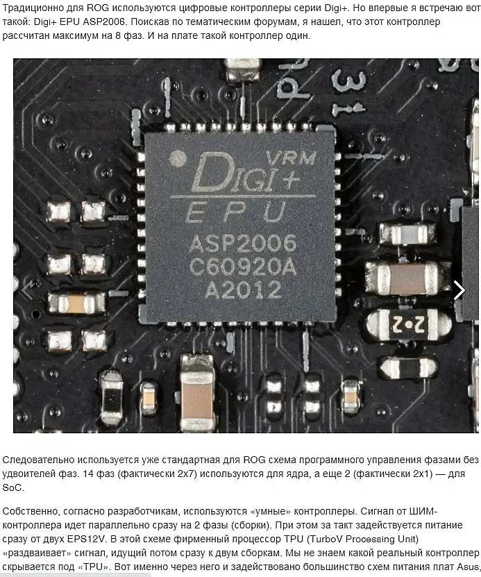

Доброго дня!
Посмотрел много обзоров на усус и гигабайт матери эти два флагмана, все же у асуса фазы питания делятся на 2, управляет ими вот такой контроллер, следовательно в теории гигабайт аурус мастер выходит более стабильным. Прошу совета.
Сообщений: 7130
cubehouse
для работы 5950 - может хватать 5-6 фаз.
по сути в конечном счете не углубляясь в технологии организации ВРМ, нагрев просто цепей питания на гиге будет меньше чем на асус. Но и на асусе при разгоне - хорошая температура платы!!

Сообщений: 226
Nephrite 5950х надо было брать вчера, а за 75 кусков процессор, плюс плата, плюс память, которые через год, полтора, после выхода Zen 4 и ddr5 станут устаревшим хламом, да и интелл, что вменяемое выкатит. Ладно, хоть контакты для куллера от АМ4 оставят. Значит в кулер можно смело вкладываться, он железный ему все равно и там нет развития. Денег не жалко, бери сборку, если жалко можно и 3900х поставить. С уважением к вашему выбору. С Блоками питания, тоже какая вещь выходит, по идее если их брать с запасом, (речь идет про хороший БП) то они просто меньше изнашиваются, а значит дольше живут. И могут кочевать в следующий комп через несколько лет. И это очень не приятная ситуация когда БП выходит из строя, а у тебя дедлайн. А тут надо резко выяснять, что поставить и как это быстро найти. А так да в такой конфигурации и 650Вт за глаза.
