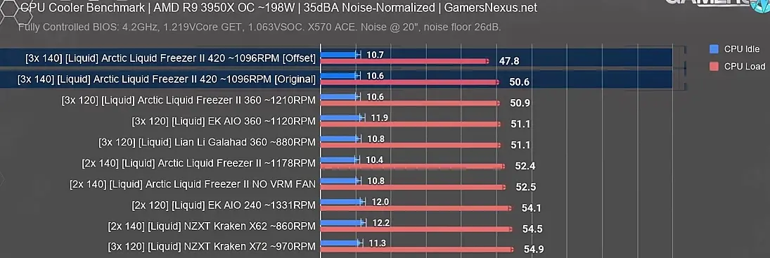

Цитата Razeup:
либо на двухсекционную воду, например, NZXT X53
Если уж и ставить воду на Ryzen, ИМХО лучше ставить Liquid Freezer II с OFFSET креплением под особенности чиплетов у Райзенов. Т.е где можно за счет альтернативного крепления сместить водоблок так что бы сконцентрировать отвод тепла у чиплетов с ядрами.
Про оффсет крепление можете глянуть в этом видео - https://youtu.be/xCxqITPtXXA
NZXT водянка будет впрочем и без учета этого крепления и хуже и дороже.
P.S. Я снизил нагрев процессора на открытом стенде на 8 градусов поставив кондиционер в комнату smiley-biggrin.gif
P.P.S. То что на картинке 420мм вода в тесте мало чего значит. Помпа у этих Liquid Freezer на 240-360-420 одинаковая. Вроде бы в этом видео как раз описывается момент что разница между 240мм и 420 лишь в дистанции на полный прогрев жидкости. Я больше года как на воду перешел и очень доволен. Температуры прост таки рухнули в сравнении с воздухом у NH-D15.
На сайте c 28.04.2020
Цитата Earanak:
Спасибо. Тоже смотрю в сторону этой воды. Единственное "НО" это толщина радиатора, придется ставить тонкие кулера, потому что в новом корпусе есть условие что толщина радиатора и вентиляторов в сумме не должна превышать 54мм.)

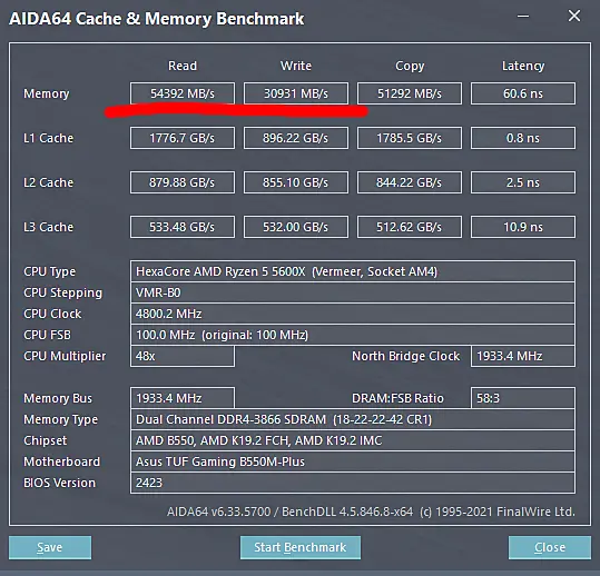

Сообщений: 905
Глядел обзоры памяти и заметил, что скорости записи в AIDA практически равны скорости чтения. Именно на Ryzen. У меня скорость почти в 2 раза ниже. Начал искать больше примеров и у всех по разному, у кого примерно равна скорость, у кого то так же ниже. С чем это связано? Стоят 2х16.
На сайте c 24.06.2014
Сообщений: 5054
У Zen2/Zen3 у каждого CCD-чиплета своя шина на скорость записи в память.
У 5900X/5950X - Два чиплета. 16byte+16byte на запись.
У 5600/5600X/5700X/5800X/5800X3D - Один чиплет. 16byte на запись.
"Запись в память у процессоров с одним CCD осуществляется по шине шириной 16 байт, то есть с вдвое более низкой скоростью, чем чтение." (с) 3DNews
https://3dnews.ru/1026573/obzor-amd-ryzen-7-5800x
P.S. (Чуть оффтопа) У вас 3866Mhz/1933FCLK, я бы на всякий случай посматривал бы за WHEA ошибками. На всякий случай. Например HWInfo64 умеет отображать их. Так же надо понимать что у райзенов есть скрытый механизм коррекции ошибок (не путать с ECC). И когда вы гоните память в 1:1:1 режиме выше 3800Mhz надо всегда сверяться с тестами. Потому что на пороге стабильности начинает работать коррекция ошибок. Тесты памяти ошибки эти не показывают но производительность из за этого становиться, как бы сказать - неравномерной. Я наверное в половине случаев сталкивался с этой проблемой когда память на 3933Mhz при идентичных таймингах работала хуже чем на 3800/3733Mhz в плане стабильности фреймтайма в играх. Но при этом показывала норм результаты в Аида Мем тесте. Я использовал классику при разгоне ОЗУ тест shadow of the tomb raider benchmark в низком разрешении на минимальных настройках (бенч есть в демоверсии). Очень чувствительный бенч на разгон памяти.
Это конечно не значит что это конкретно ваш случай. Так то в половине случаев наоборот у меня 3933Mhz были быстрее и не было никаких WHEA/Других проблем. Это я так. Просто к слову. Может вы в курсе уже.
На сайте c 19.02.2012
Сообщений: 905
Цитата Earanak:
У Zen2/Zen3 у каждого CCD-чиплета своя шина на скорость записи в память. У 5900X/5950X - Два чиплета. 16byte+16byte на запись. У 5600/5600X/5700X/5800X/5800X3D - Один чиплет. 16byte на запись.
Не в курсе был по этому поводу. Интересно, сильно ли это на что то влияет. Или в повседневной жизни это даже не заметно?
Нет. Только в СУУУУПЕР узкоспециализированных задачах.
AMD пошли на этот шаг так как им очень сложно было делать разводку на старой AM4 подложке. Они и так почти чудо совершили не меняя сокет впихнув туда два чиплета и 16 ядерные процы. Они там и так сделали 12 слоев у подложки и значительно усложнили производство. И одно из условий оптимизации этой разводки и было деление каналов на запись у разных CCD. Они посчитали (и верно сделали) что это не критический момент и этим можно пожертвовать. Потому и разделили это дело таким образом. Кроме работы 7-Zip/WinRar и прочих архиваторов, я даже и не знаю где бы скорость записи в память могла бы сыграть роль. Разве что при запуске чего то тяжелого в RamDisk, не знаю даже ))

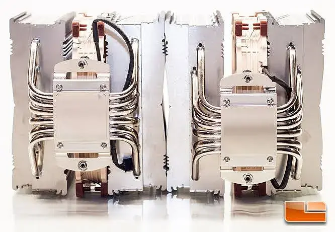

привет, такой вопросик - купила 12900K, какой кулер лучше для него выбрать?, посматриваю на Noctua NH-D15 (воду не хочу брать).
+ сейчас стоят видеокарты 980ti SLI  - можно их поставить в новый комп или уже нет ? (хотела подождать новое поколение видеокарт).
Спасибо
Сообщений: 5054
Ну из воздуха на 12900К только NH-D15 и ставить... Что не возьми оно все равно будет хуже из воздуха.
Можно конечно психануть и поменять на NH-D15 вертушки на NF-A14 industrialPPC-3000 PWM, придется правда с креплением заморочится. И будет ОЧЕНЬ шумно. Но... ОЧЕНЬ мощно. Я так какое то время сидел. Но вообще я бы 12900К андервольтил бы малёха а не страдал бы этой фигней ))
Ну а что еще из воздуха есть... IceGiant ProSiphon Elite ? Ну так он стоит как пол процессора smiley-lol.gif Ну есть дешевле варианты чем NH-D15, но они чуть хуже. Так что тут либо вода мощная типа Arctic Liquid Freezer II 360, либо NH-D15.
Кстати. Если у вас две видеокарты, есть смысл взять NH-D15S и докупить к ней 1 вертушку. Дело в том что у NH-D15S смещено основание. И если кулер поставить правильно то он будет смещен вверх от видеокарты. Т.е они друг друга меньше греть будут. Выйдет чуть дороже но лучше в этом плане...
Вот для наглядности :
