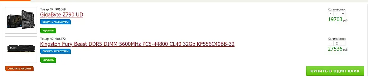

Прошу помощи в выборе комплектующих для системника + монитор.
Бюджет 340000р
Задачи - интерьерный и архитектурный виз в 3ds max + corona, в перспективе возможно виз в unreal.
Монитор думаю 34, 21:9
не пойму как лучше, 1 ssd (достаточно 2ТБ), или 1 на 500гб, для системы и программ +1 на 1-2тб для хранения текстур, моделей, сцен?

Господа. Порекомендуйте, пожалуйста, сборку на интеле. 3дмакс, корона. Бюджет 100-110к (материнку, проц, память, вк и какой-нибудь бп с запасом по мощности)

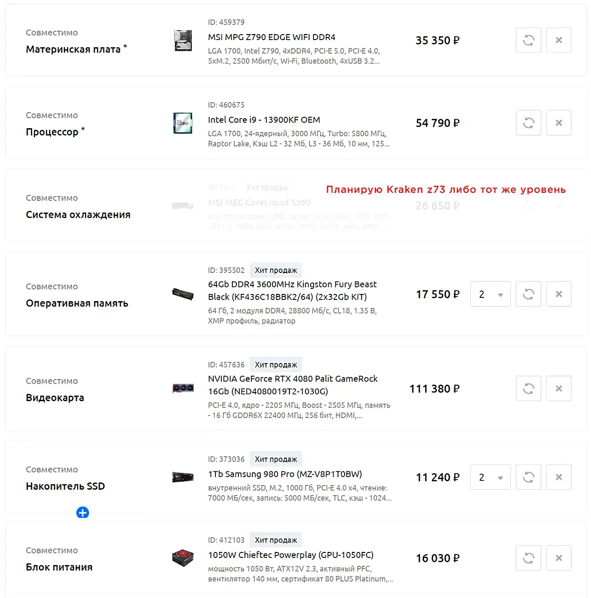

Приветы! Что думаете по поводу сборки?
Задачи 50/50 работа в графических редакторах (дизайн верстка итд) + 3d визуализация 3ds max + corona
1) Материнку выбирал из наличия... возможно порекомендуете другую с более дельным охлаждением и нюансами
2) Долго думал 7950x или все же 13900. Решил остановиться по Intel с андервольтом и хорошим охладом.
3) СВО думаю про Cooler Master MasterLiquid ML360 либо Kraken Z73 (уже давно пользуюсь кракеном 2х120 не нарадуюсь... глючное ПО не смущает) Может появилось что то более холодное кроме кастомного СВО?
4) С оперативной прям головная боль... в DDR5  вроде как плюсов по отзывам не нашел, а переплата за память и мать не слабая. 4х32Гб или 2х64Гб ? ПамАгиТи!
5) С GPU все проще - выбирал по отзывам, вроде как низким шумом и вроде как малой вероятностью свиста дросселей. Или мб сразу 4090 смотреть? Там вроде порты плавятся... *страшно*
6) SSD m2 под систему + софт и второй под рабочие проекты. Остальные диски есть уже.
7) БП - тут тоже сложно. Всегда пользовался Corsair, но нужного нет в налии. Chieftec вроде тоже хвалят по надежности.
8) Каждый градус важен... думаю так же поставить планку на сокет вместо стандартного крепления.
В бюджете не то что бы не ограничен, но готов накинуть 10-20% если реально что то лучше заменить на более дорогое. Планирую брать со сборкой в Регард, дабы своими кривыми ручками ничего не запороть, но у них с наличием не все гладко. По цене кстати плюс-минус так же как и в других магазинах.
Помогите советами пожалуйста)
4) С оперативной прям головная боль... в DDR5  вроде как плюсов по отзывам не нашел, а переплата за память и мать не слабая. ПамАгиТи!
Я бы добавил 10 тыс. и взял 4090 на озоне, и к примеру взял материнку z790 Tomohawk разницы для вас в производительности не будет, а вот в цене около 7-9к
И в целом можно секономить ещё тыс 5-10 если смотреть цены в других магазах
Для игр что ли?
андервольт может и не получиться. сразу как то это учитывайте.
цены вроде как одинаковые, разница не более 15%. Материнки под ddr5 на z790 стоят 18 тыс, а вы за 35 берете
Тут смотри по своим потребностям и задачам которые ты делаешь. Если ты планируешь делать рендеры на ГПУ, или у тебя есть другие задачи, где необходимо максимальная производительность ГПУ и большой объем видеопамяти, то тогда бери 4090. Если же нету таких потребностей, то бери смело 4080.
 По поводу расплавления разъемов, хоть это и не слишком частые случаи, и как многие говорят, что такое может произойти из-за неправильного подключения (невтыкнули разъем до конца, сильный перегиб провода), то можешь просто перестраховаться и взять сразу БП с разъемом 12vhpwr, и этой проблемы уже быть не должно. Я тоже этого момента опасался,и поэтому когда брал себе 4090, то сразу заказал дополнительно отдельно шнур 12vhpwr. Так как у меня Б/П be quiet! Dark Power Pro 12 1200W, и у него не было в комплекту шнура 12vhpwr, то пришлось шнур заказывать отдельно. Хорошо, что у be quiet! есть отдельно этот шнур. На сайте be quiet! проверил совместимость с моим БП и заказал его.  У меня за 3,5 месяца никаких нагревов разъема нет, и все работает отлично.
Но лучше, когда 12vhpwr уже идет с блоком питания с коробки.
Сейчас действительно, кроме как переплаты, другой разницы сильно не почувствуешь, так что бери DDR4 и не парься.
Я бы взял 4х32.
Лично у меня уже были негативные опыты с Chieftec, сгорело два блока, и если один просто тихо сгорел то второй коротнул с феерверком,  и теперь я на Chieftec теперь смотрю с опаской, хотя это может просто мне не повезло. У меня комп всегда подключен через ИБП, так что перепады напруги, как причину выхода из строя, исключаю. Каждый проработал примерно пять лет. Единственно что могу положительно сказать про Chieftec, то что защита на обоих сгоревших блоках сработала хорошо и все остальное железо компа не пострадало.
 По блокам питания я бы советовал смотреть на такие как Corsair, be quiet!, SeaSonic, Super Flower. Желательно платиновый или титановый сертификат, как правило на топовые блоки, комплектующие ставят получше. По мощности 1000W - 1200W. Так как у тебя сборка топовая и все железо стоит дорого, я бы не советовал экономить на БП.
Пока более холодного,чем СВО, кроме кастомного СВО, я не знаю, по крайней мере точно не слышал. За Cooler Master MasterLiquid ML360 ничего не скажу, так как не знаю эту водянку, но вот Kraken Z73, это будет отлично. Все таки не просто так многие берут эту водянку за эталон. Из заводских водянок я думаю вряд ли кто-то будет сильно холоднее чем Kraken Z73, если посмотреть тесты то топовые заводские водянки плюс минус на одном уровне по охладу. Только вот по цене Kraken Z73 будет подешевле, чем другие топовые водянки.
Я полностью согласен. Так как 13900 горячий камушек. Я себе поставил Thermal Grizzly CPU Contact Frame и получил в среднем  -2 градуса.
При хорошем охладе, небольшом андервольтинге и дополнительной планкой на сокет, можно получить даже очень неплохой результат по температурам.
