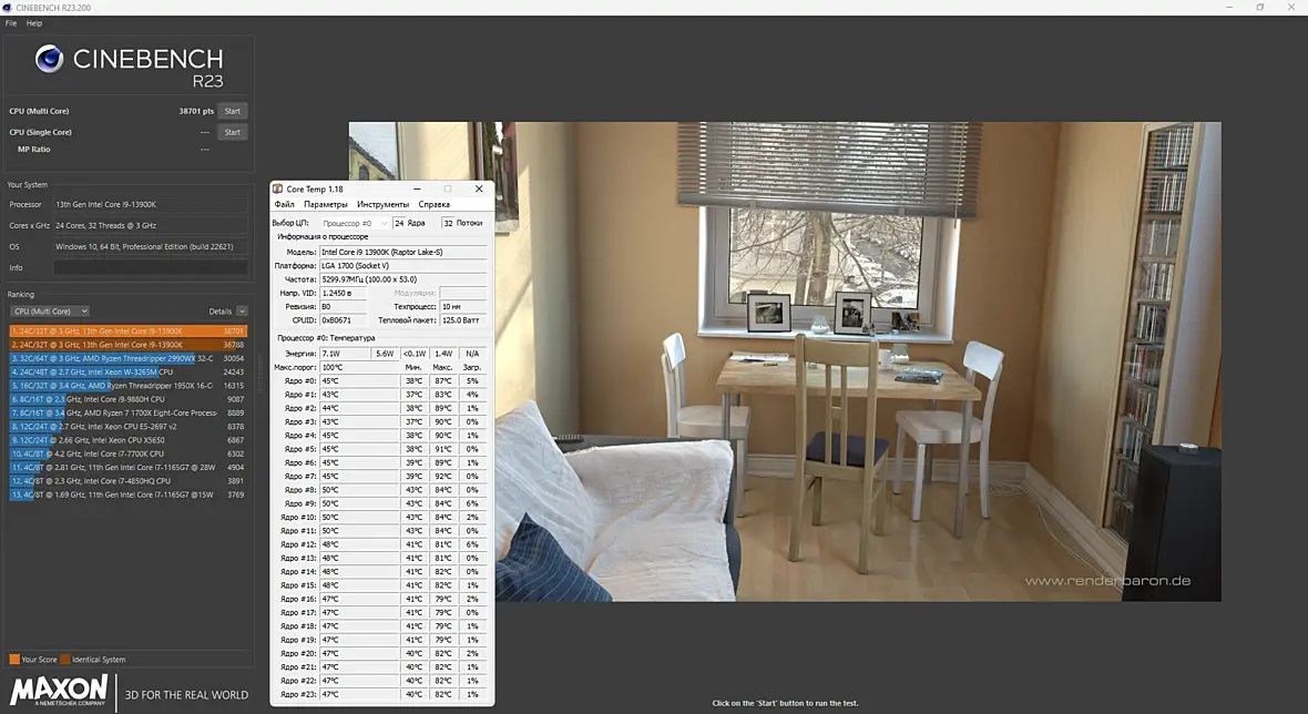

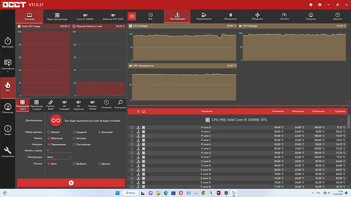

Цитата OtVint:
Снизил частоту со стоковых 5,8 до 5,3 и вольтаж до 1,18 - такой результат. Дома жарко, 33С. Предыдущий результат, как помню, был на полном дефолте с температурами по ядрам под 95-100, тротлило
У вас так же воздух ?
На сайте c 04.01.2008
Сообщений: 913
05.08.2024 21:36:56
15.05.2040 00:00:00
Вода 360. Этот проц и СЖО кое-как вывозит. Удивительно, что люди пытаются на воздух его посадить
На сайте c 16.10.2017
Сообщений: 682
Цитата traf:
так надо брать сразу арктик 420 . и корпус под нее
у меня этот арктик. там что арктик, что не арктик - если андервольт не получится - будут 100 градусов в рендерах.

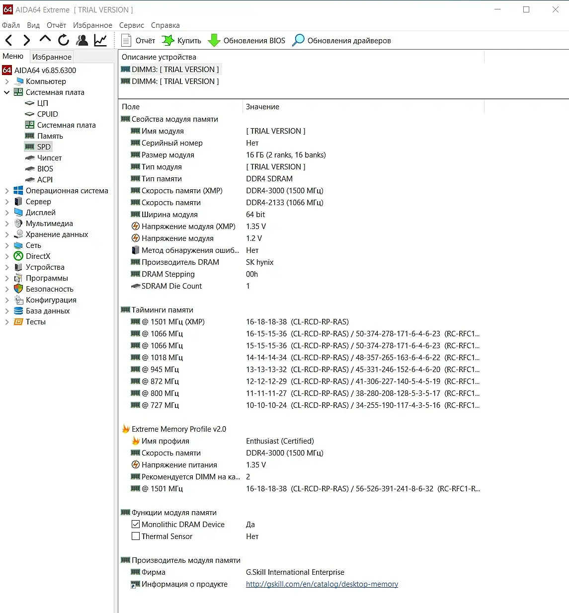

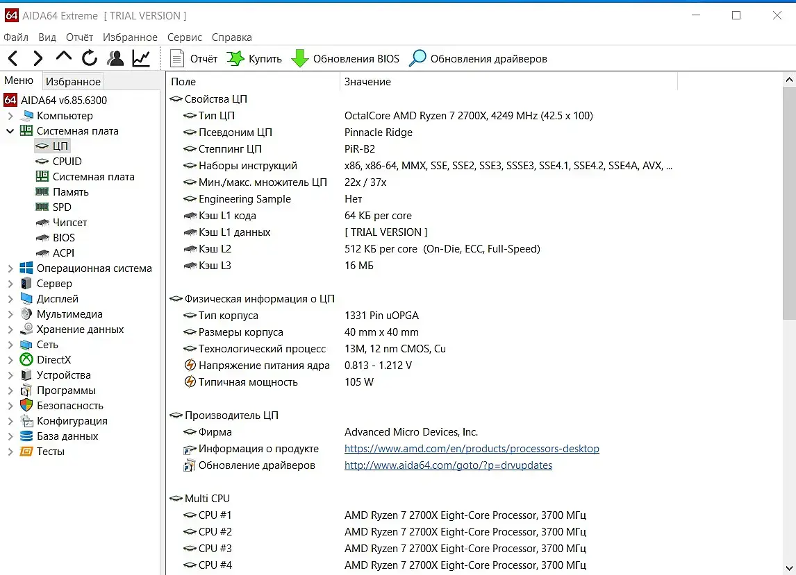

Всем привет, как вам моя сборка? В компах не шарю, но есть знающие люди, можно ли систему мою разогнать или ничего особо не даст и поэтому даже разбираться не стоит. А то уже думаю выкидывать, вот захожу в любимую тему подобрать запчасти, а тут пришла такая идея светлая. Спасибо!
Сообщений: 3993
2700X, не стоит. В среднем до +10%, нагрев, шум...

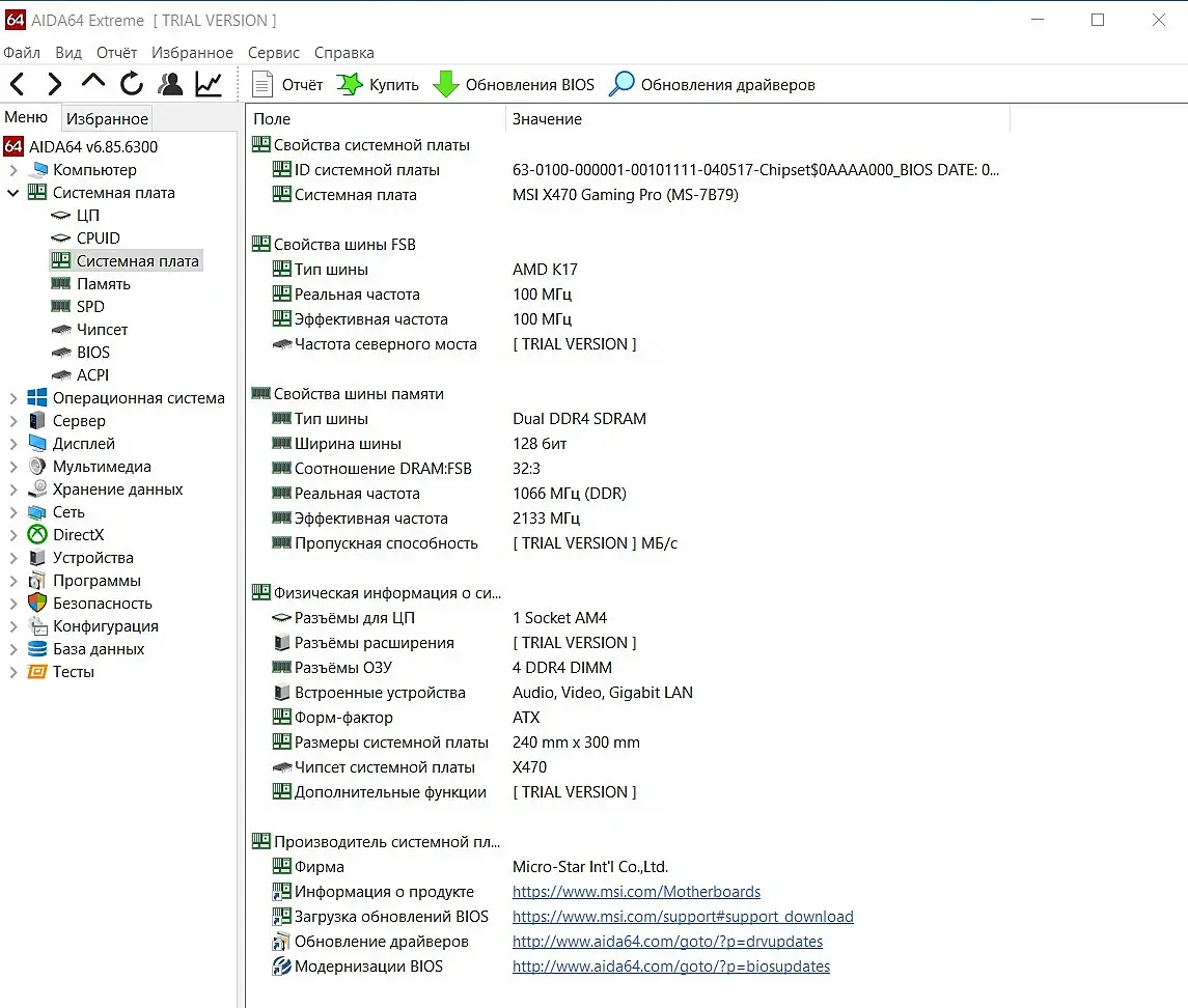

Модель материнки какая, полное название.
На сайте c 17.08.2015
Сообщений: 32
Брест
Цитата Rebate:
Специальная для игрулек, с лампочкой красной. Вот я дополнил предыдущий. MSI x470 gaming pro. То есть на абы какую плату pro не пишут. сами знаете...
Сообщений: 3993
Цитата sergey282:
MSI x470 gaming pro
По совместимостицп на сайте вы можете вплоть до 5950X обновиться. Но если у вас X470 Gaming Pro [Max], то согласно таблице можно без проблем 3950X. Как правильно обновляться на MSI нужно нагуглить.
3950X должен ≈ в 2.3 раз быстрее 2700X быть в визе, 5950X≈ в 2.8 раз.
