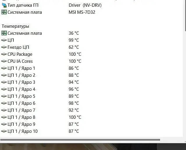

Цитата mendygaliev:
запустил сайнбенч, это норма?
13900кф, рамка стоит, Артик 420
MSI z690 tomahawk
водянка сверху стоит, спереди 3х140 вентели, корпус lian LI lancool 3
Блин, я в шоке о_О
Вроде и корпус хороший, и водянка топовая, и рамка, и на вход вентили предусмотрены... и один хрен 100ка. на что рассчитывал производитель такого горячего проца? Жидкий азот? =)))
Но вот тоже взял такой же. Сейчас в процессе сборки + кастомная вода на 480 радиаторе, и не самыми плохими комплектующими. К концу недели надеюсь заберу и потесТЮ. Любопытство распирает)

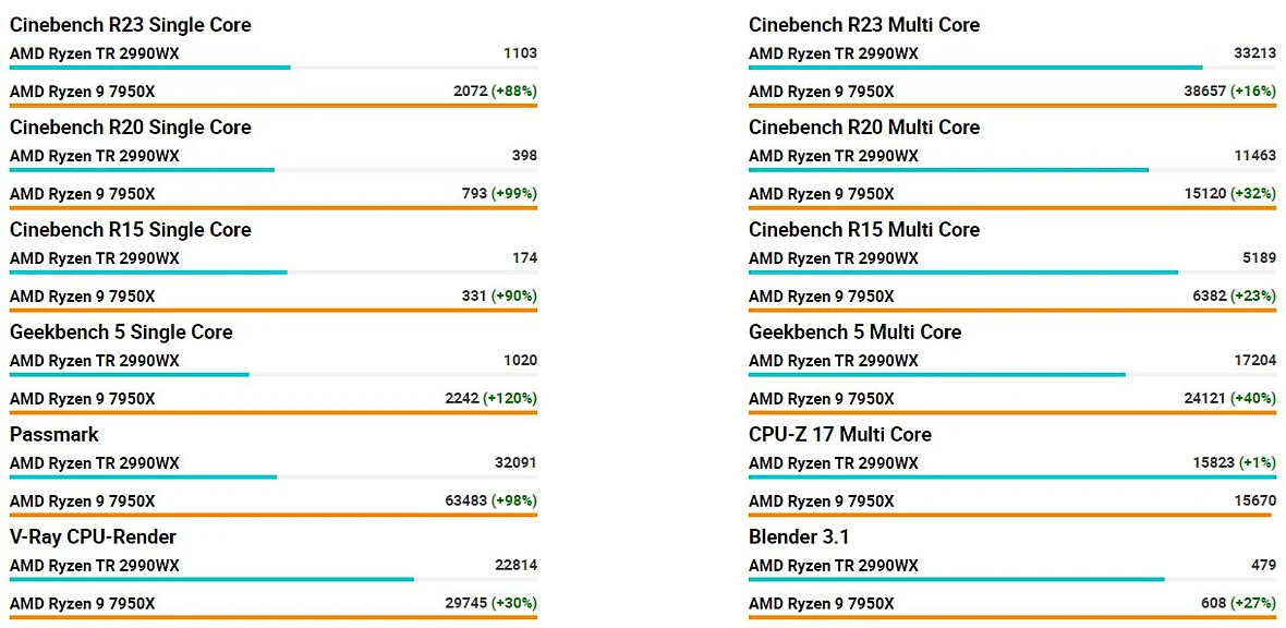

подскажите есть ли смысл продать 2990wx и примерно на эти же деньги купить сборку на 7950х с конфой та что в шапке или это шыло на мыло?
На сайте c 12.04.2015
Сообщений: 469
Сообщений: 7130
aswita,
однопоток будет быстрее намного, и рендер немного быстрее будет. а вот по цене не всё так однозначно
там же ддр5
На сайте c 24.06.2014
Сообщений: 4992
Украина, Одесса
Я предвзят к этому всему HEDT мусору <- это важно понимать.
Ну 2990WX сейчас продать не так то и просто. (Мне так кажется). Придется извиваться. Что бы убедить человека что именно эту систему - он хочет купить. Сложно себе это представить. Ну как это должно быть ? - Нужен ли вам проц 2018 года с самым каличным на свете IMC, самым унылым IPC, низкой Частотой, который поди охлади дефолтным кулером (а не каким то жижным Энергомаксом, лол), и еще купите у меня его пожалуйста хотя бы что-бы он стоил не больше чем в 5 раз дешевле чем я его покупал... Ну не знаю. Вот смотришь на такой тредрипер и больно. Почему то смотришь на Xeon с Али-Экспресс помойки и не так больно становиться, они хотя бы кому то нужны через 10 лет. А тредрипер этот кому нужен ? Ну хз.. Это субъективно же, личное мнение.
Я бы любыми путями старался бы вместо этого динозавра купить бы более медленный в рендере но более современный проц, что бы он был быстрее во всем остальном кроме рендера и с альтернативой в DDR4 а не актуальную каличную DDR5. Ну что это может быть, 5950X на 15-16% медленней или 12900K на 17-18% медленней, 13700K... Даже каличный 7900X с DDR5... Да я бы любое из этих вариантов выбрал бы вместо 2990WX. Пусть он и быстрее в рендере. На кой черт та скорость рендера если он калично работает и с ним некомфортно иметь дело. Потому я бы взял перечисленные процы и цену на этот 2990WX прикидывал бы по ним. Там же еще материнка оверпрайснутая которая нафиг никому не нужна... Ее бы я тоже по цене мусора продавал бы.
Да еще раз - я предвзят к HEDT. Как по мне это одноразовый товар для шарющих. Спорить ни с кем не собираюсь. Просто считаю HEDT очень быстро-портящийся продуктом. Который стоит неадекватно на момент покупки и стоит как помойный мусор на момент продажи на вторичке.
