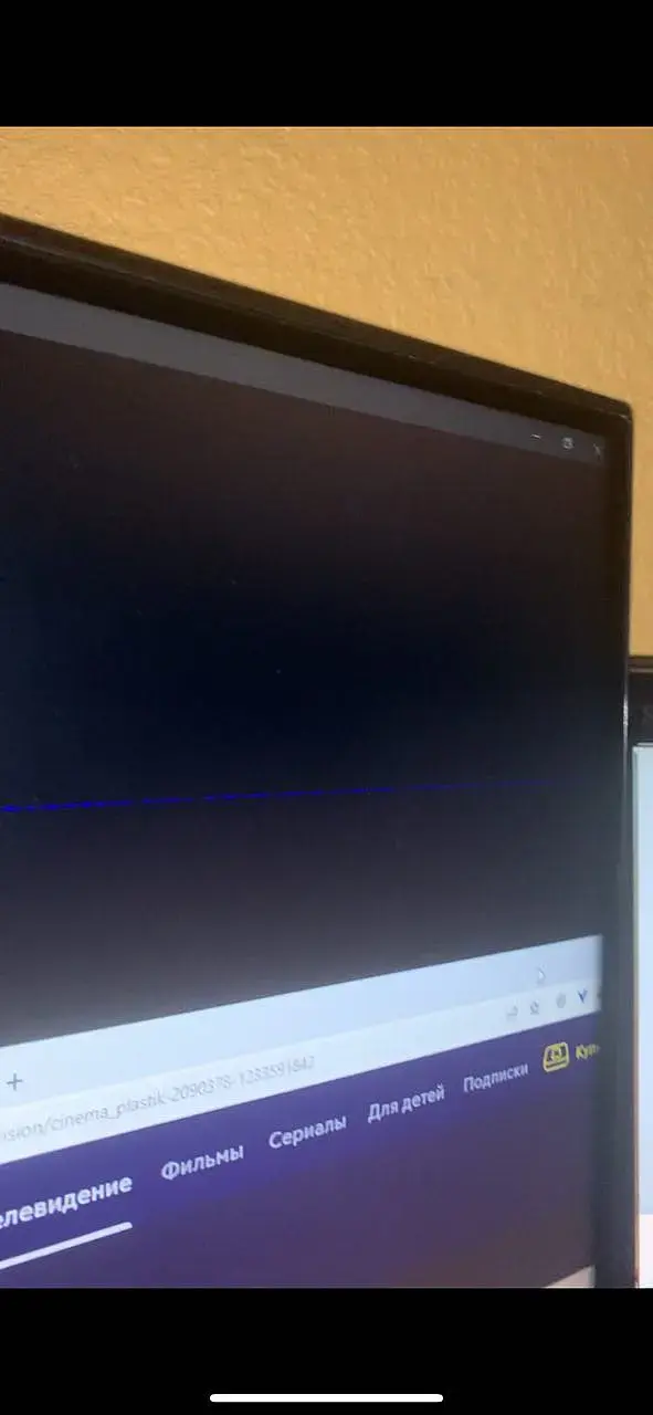

Можно 3PD + 1HDMI, но тогда надо выбор мониторов немного сужается. DP встречается немного реже
Взял недавно LG 27GP850-B. Через HDMI на фотографии при увеличении появлялись мерцающие полосы:
Когда отдаляешь, снова все ок. На DP проблем нет.

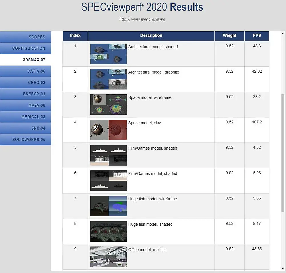

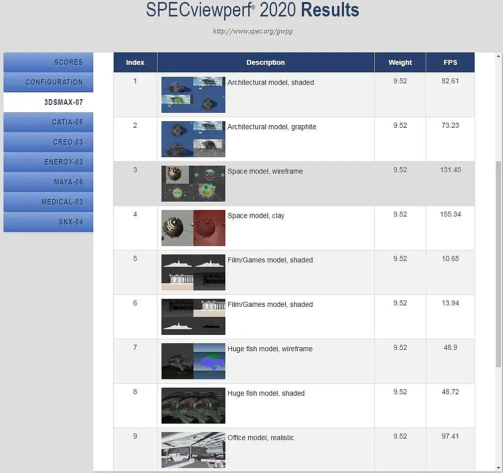

Что Вы людей в заблуждение вводите, в смысле никакой разницы, 1660ti тут нет, но есть 1060 она слабее примерно на 25%
Вот 1060
А это 1050 ti
