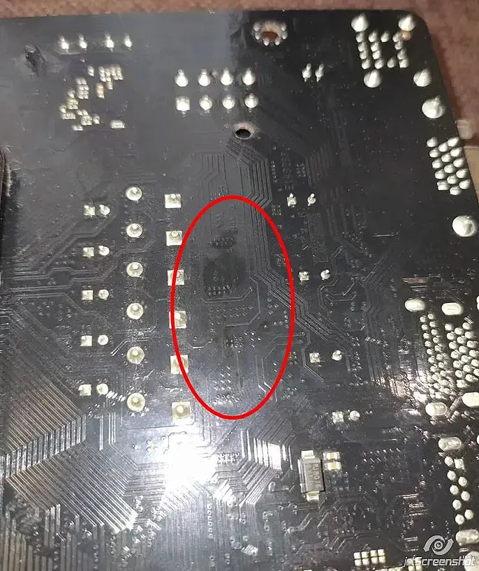

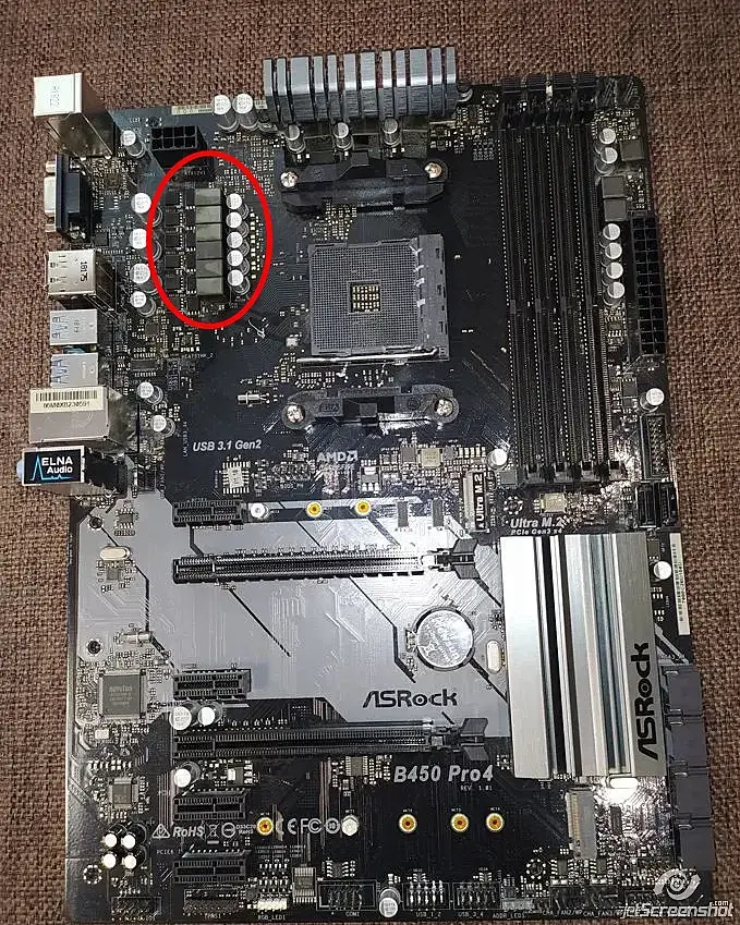

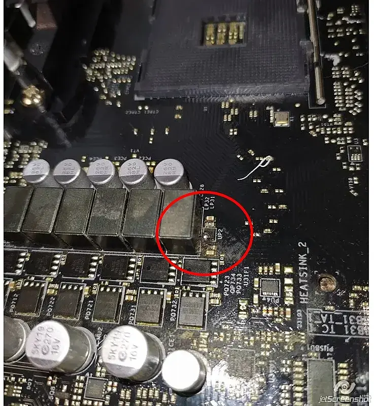

я в результате передумал брать 7950 - по сути весь комп надо новый собирать, вплоть до корпуса. У меня в работе 2 собранных компа на 2700х, купил один 5950х и воткнул вместо одного 2700х. Взял новый с авито в своем городе с проверкой, в результате вместо 120тыс потратил 27. Прирост скорости огромный. Единственное врм греется достаточно сильно. Сейчас на мамке 11 фаз питания(aorus elite b450) - лучше бы было побольше, тогда так сильно греться не будет(днс сейчас позволяет фильтровать по количеству фаз питания). Но в целом с этим решил проблему (снизил температуру врм со 100 гр до стабильных 90). Но скорее всего все равно на долго не хватит - некоторые дроссели питания уже потемнели под 2700х. Одну мать я уже менял со сгоревшим врм под 2700х. Лучше брать мамки от 15 тыс
Так было на сгоревшей матери(радиатор снят). На новой уже такая же побежалость на дросселях. Не знаю на сколько это критично. Старую мать у меня даже купил за 1000 какой-то кулибин, возможно ее можно как-то отремонтировать.

А вот почему сгорел ASRock B450 Pro4 не понятно. Плата по таблице пишут качественнее Aorus Elite B450. Нужно бы было поверить все напряжения и температуры 2700X. Радиатор, конечно, у неё простоват, без потока сложно ему.
